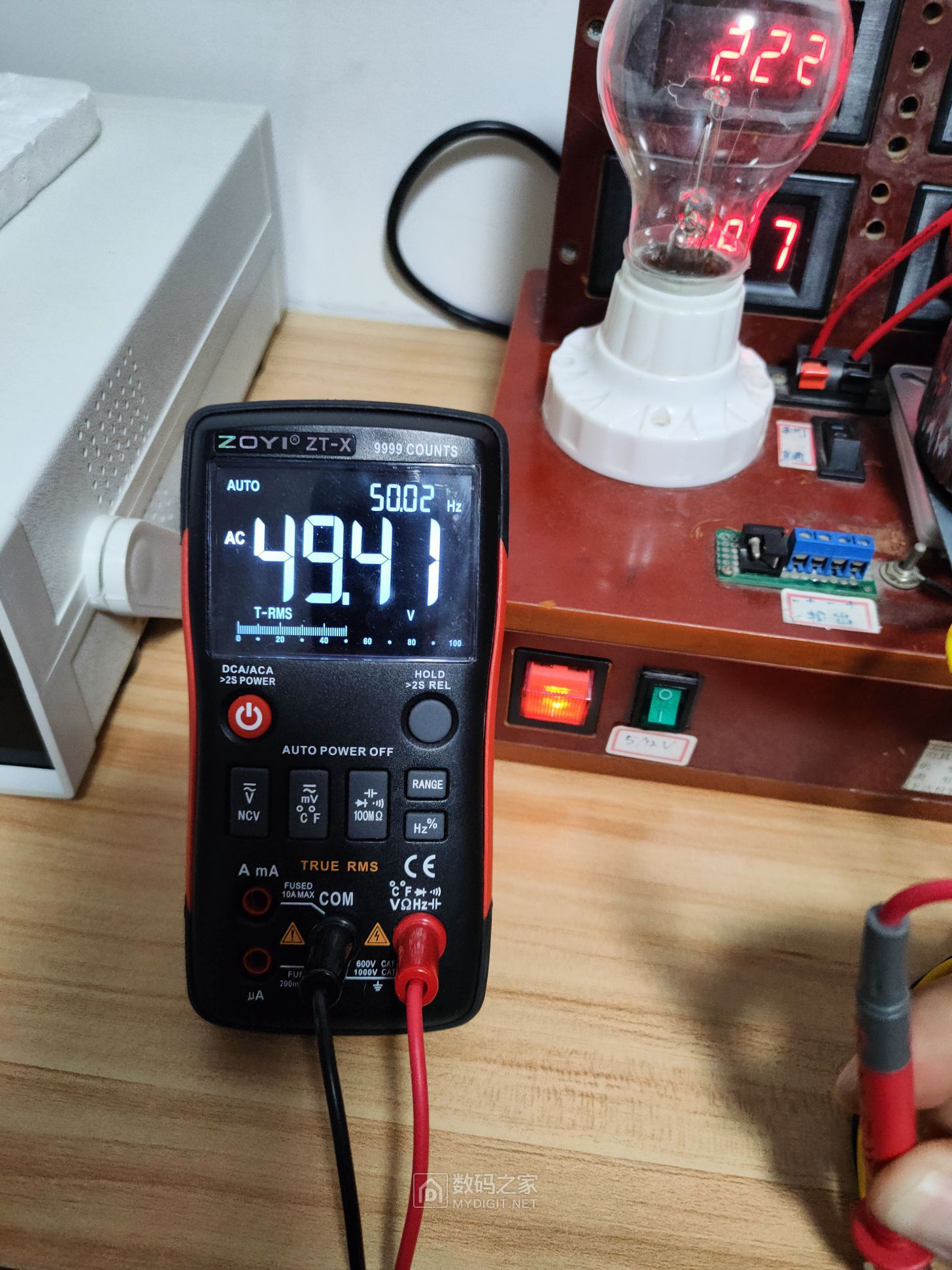

书接上回继续,因前面制作电源使用的环牛随家中220V电压波动偶尔发生输出电压过高问题,
前两天采用了次级线圈增加反向绕线减低输出电压的方案,有大神指出存在损耗和干扰的问题@qrut
所以这次拆除了原有环牛,使用了库存中功率较小但是有2路24V输入的变压器,简单分享过程和结果如下:
感兴趣的坛友可以查看之前的相关帖子:
变压器版本睿登可调电源改善:降低输入电压 - 创意DIY 数码之家 (mydigit.cn)
[二师兄制作]组装变压器版睿登RD6006P可调电源 - 创意DIY 数码之家 (mydigit.cn)
本次使用的环牛,商家标的500W实际上比现在用的庆达牌400W个头小了不少,肯定是虚标了估计
至多300W,但是它有2路24V输出,电压却很合适~
单路输出24.6V
2路串联约49.4V

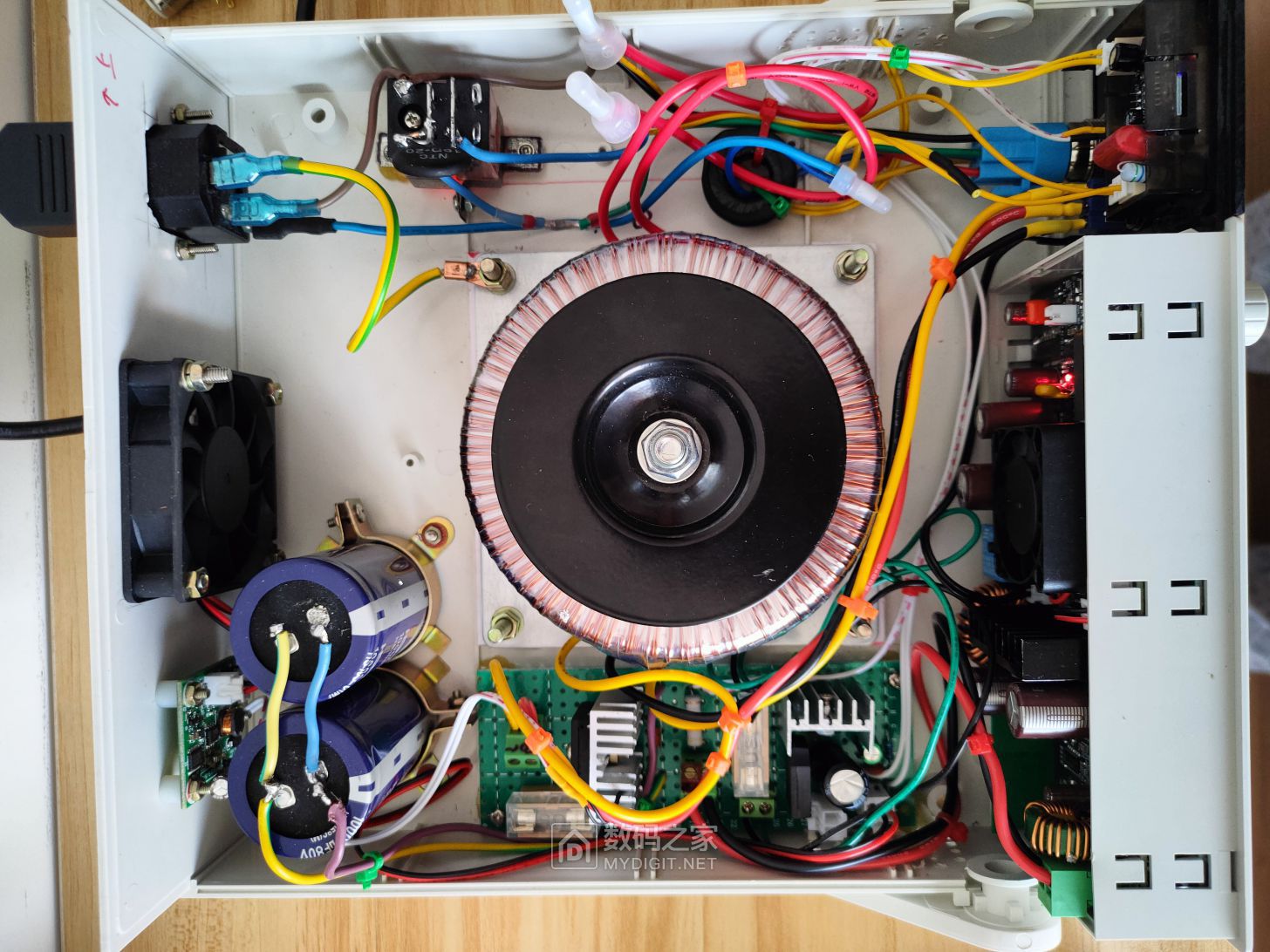

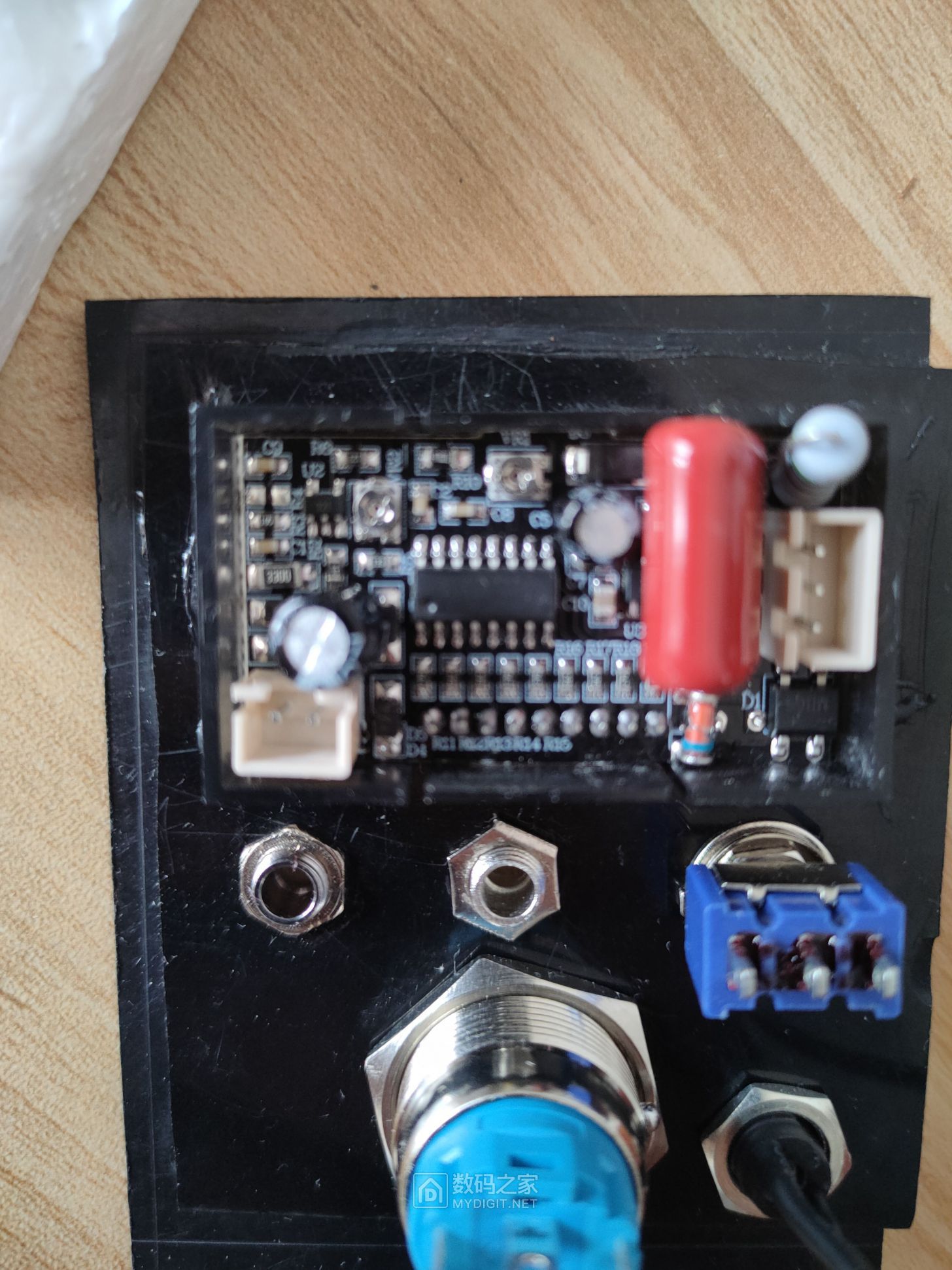

再次拆拆拆~~这次改进使用了2路输出可以选择单路或双路串联,根据需要的使用电压
通过双开开关来选择输出电压用以降低电量损耗,可调电源输入和输出电压差越大损耗越大。
整理完毕,看这个环牛个头明细小了不少,但是也够用了

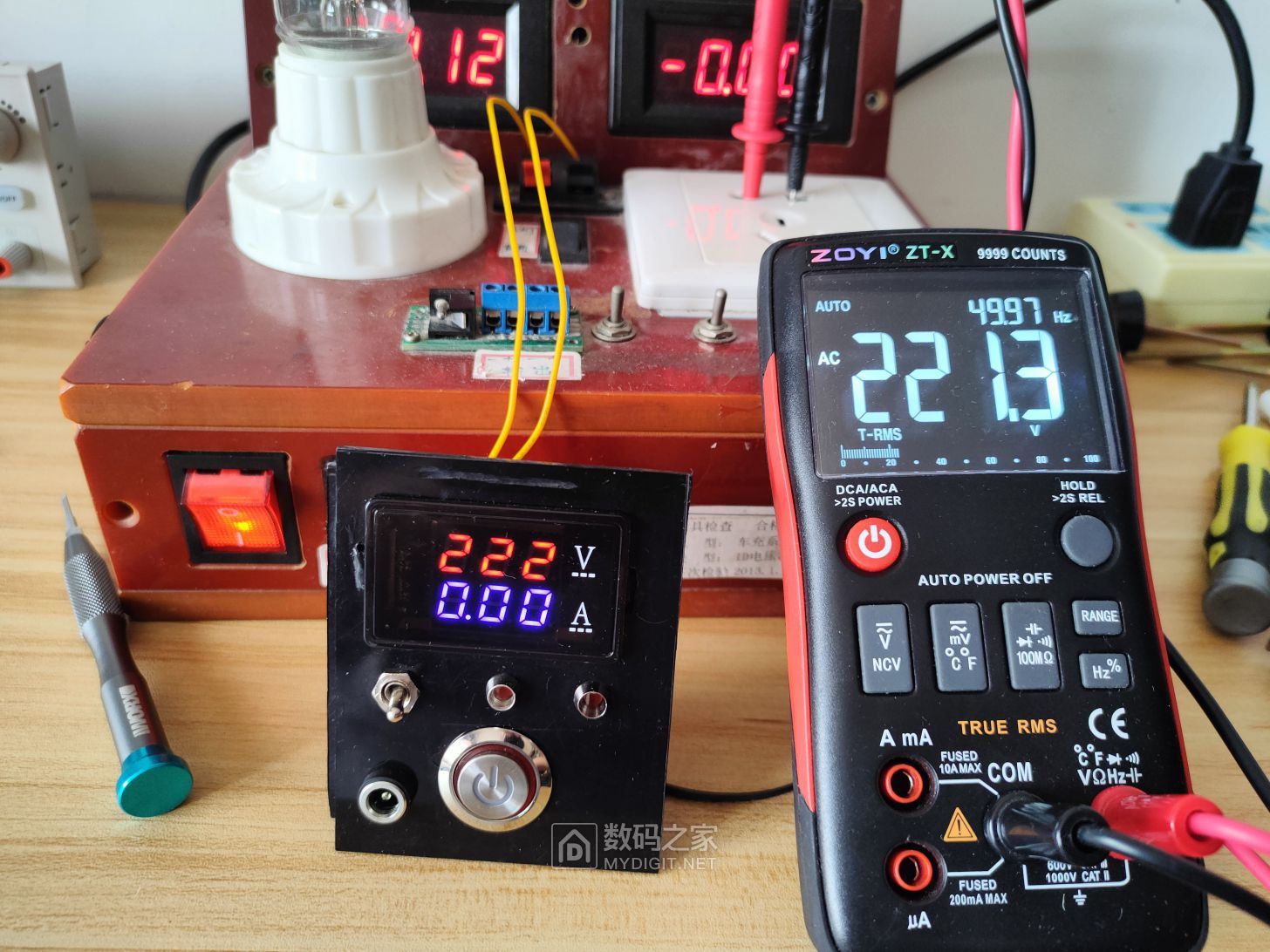

顺便再调调交流电压表头,原来显示数据跟万用表测值差距稍大
合盖前先测试一下免得走回头路,右面板增加了电压选择开关,指示灯位置也调整了一下
检测无误后合盖,仪表人才啊

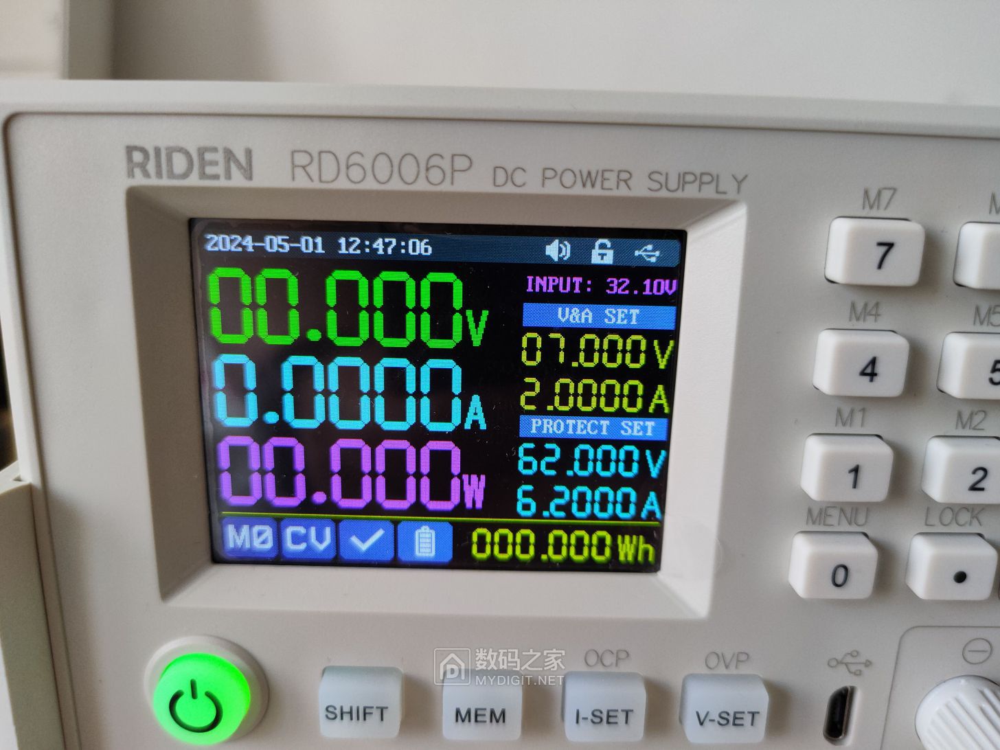

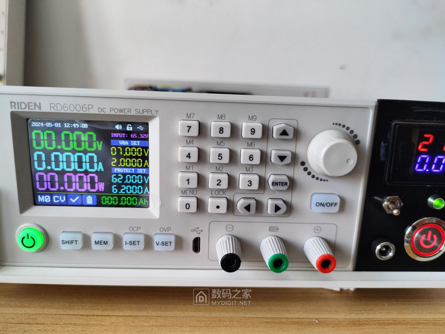

看一下低电压(<30V)输出时,可以调整到输入电压32V左右
高电压(30~60V)输出时,可以调整到65V输入;
通过切换输入电压应该可以较好地减少能源损耗。

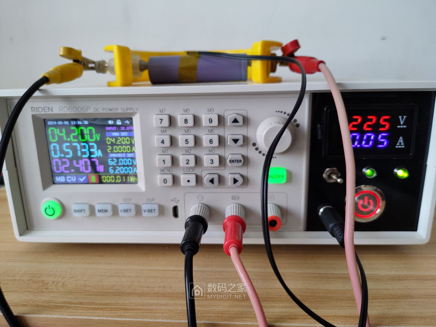

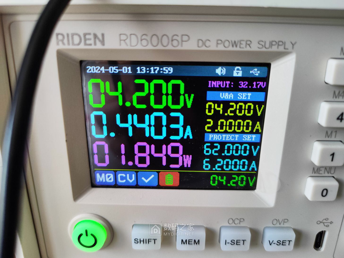

最后再负载充锂电池测试一下,经过2个多小时运行电池充满后电源自动停止输出,测试通过。
