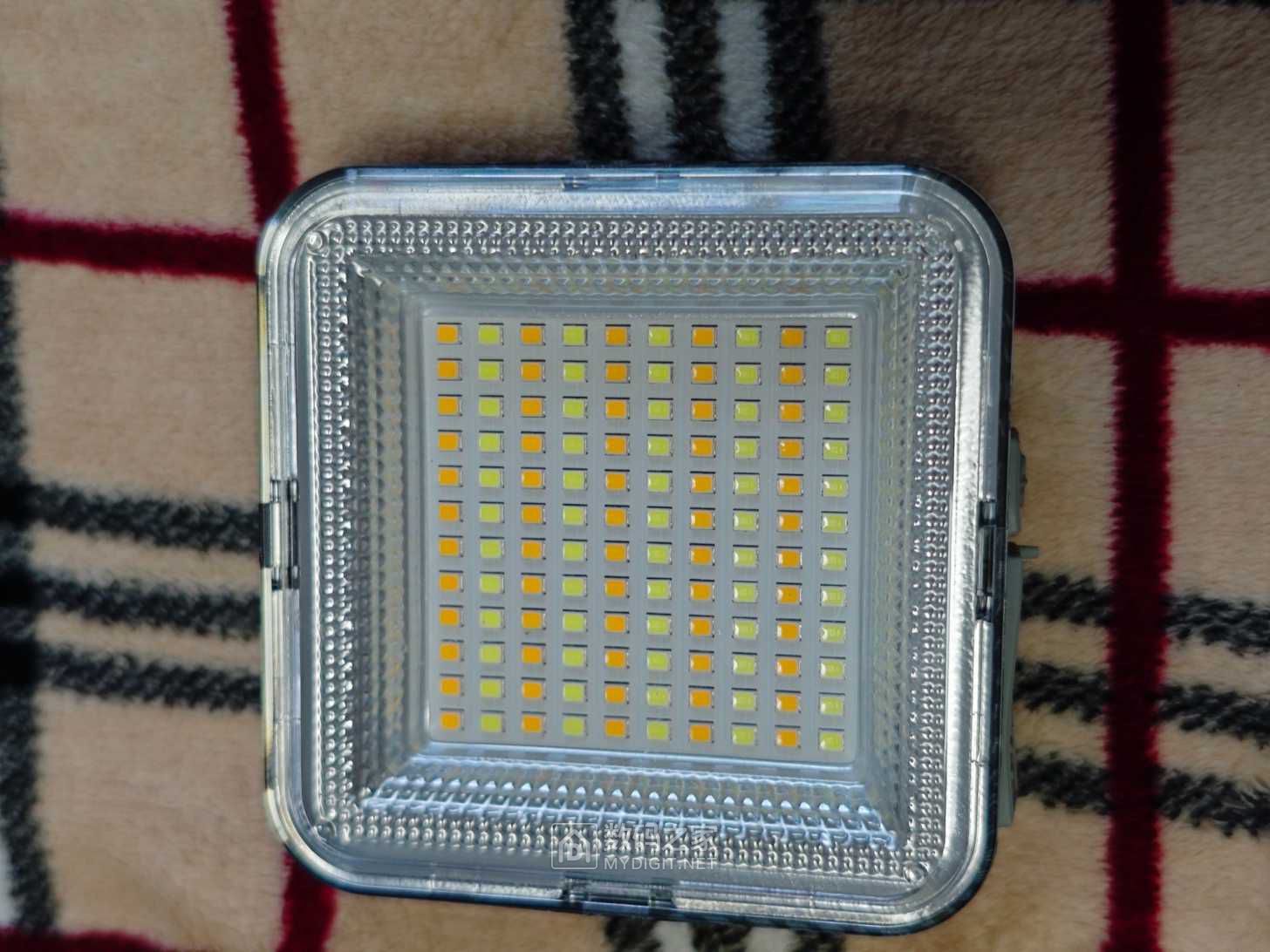

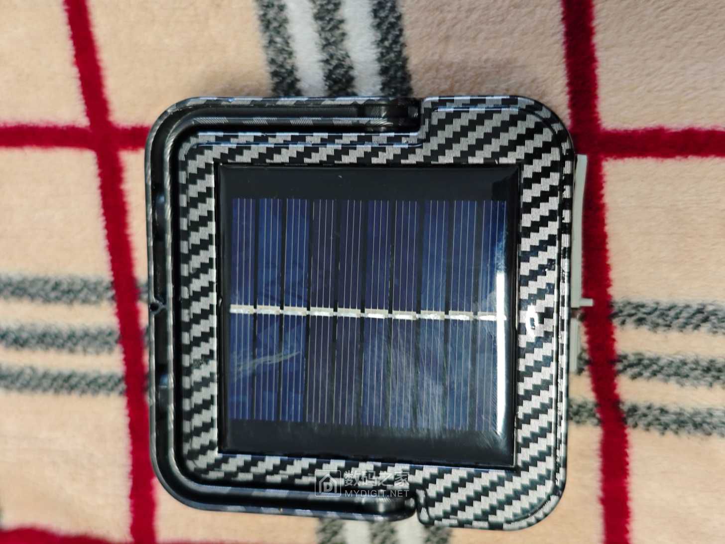

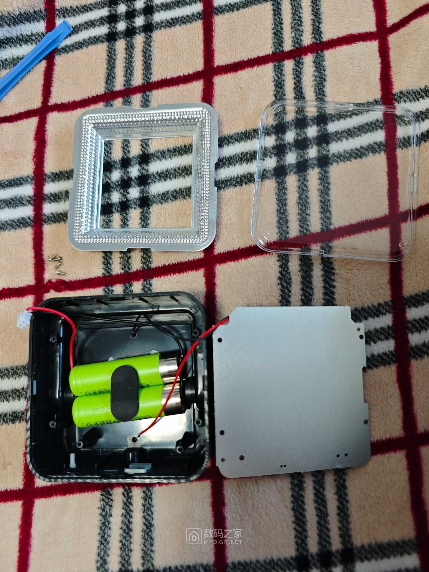

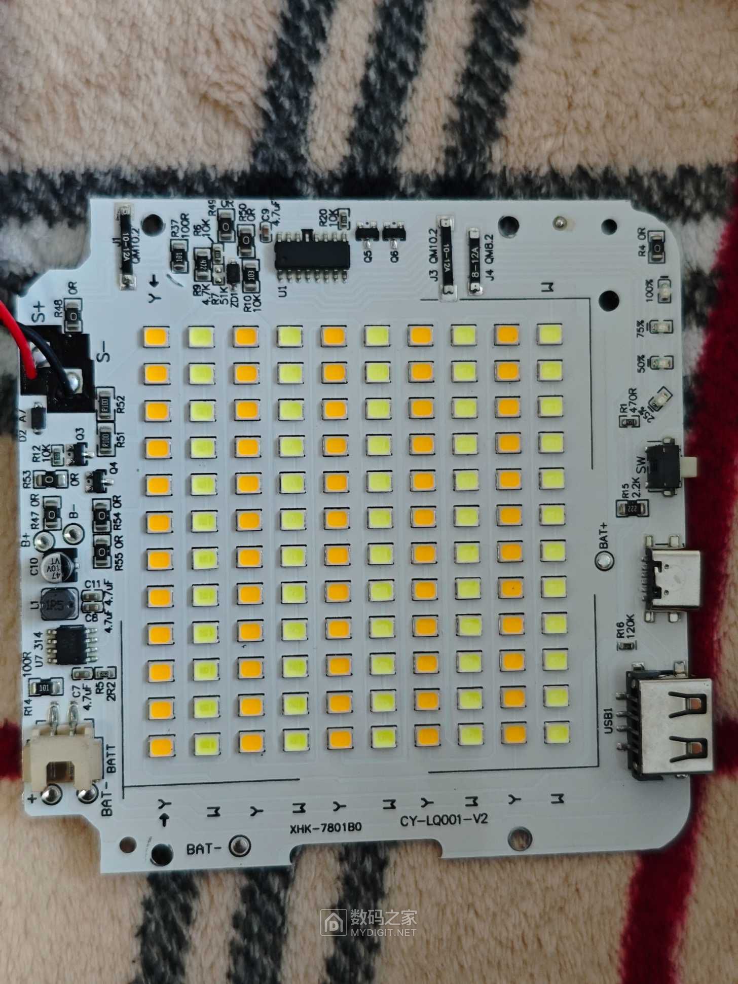

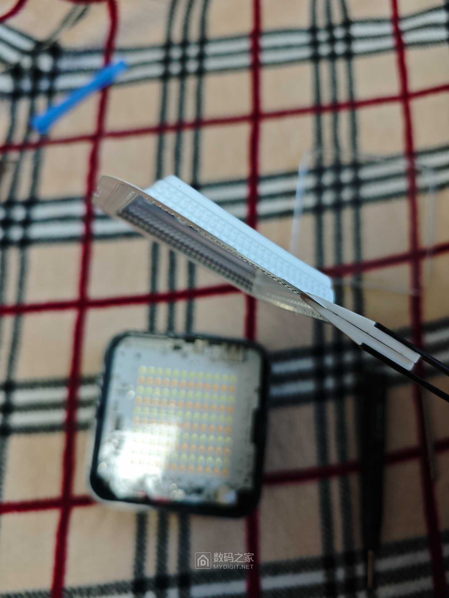

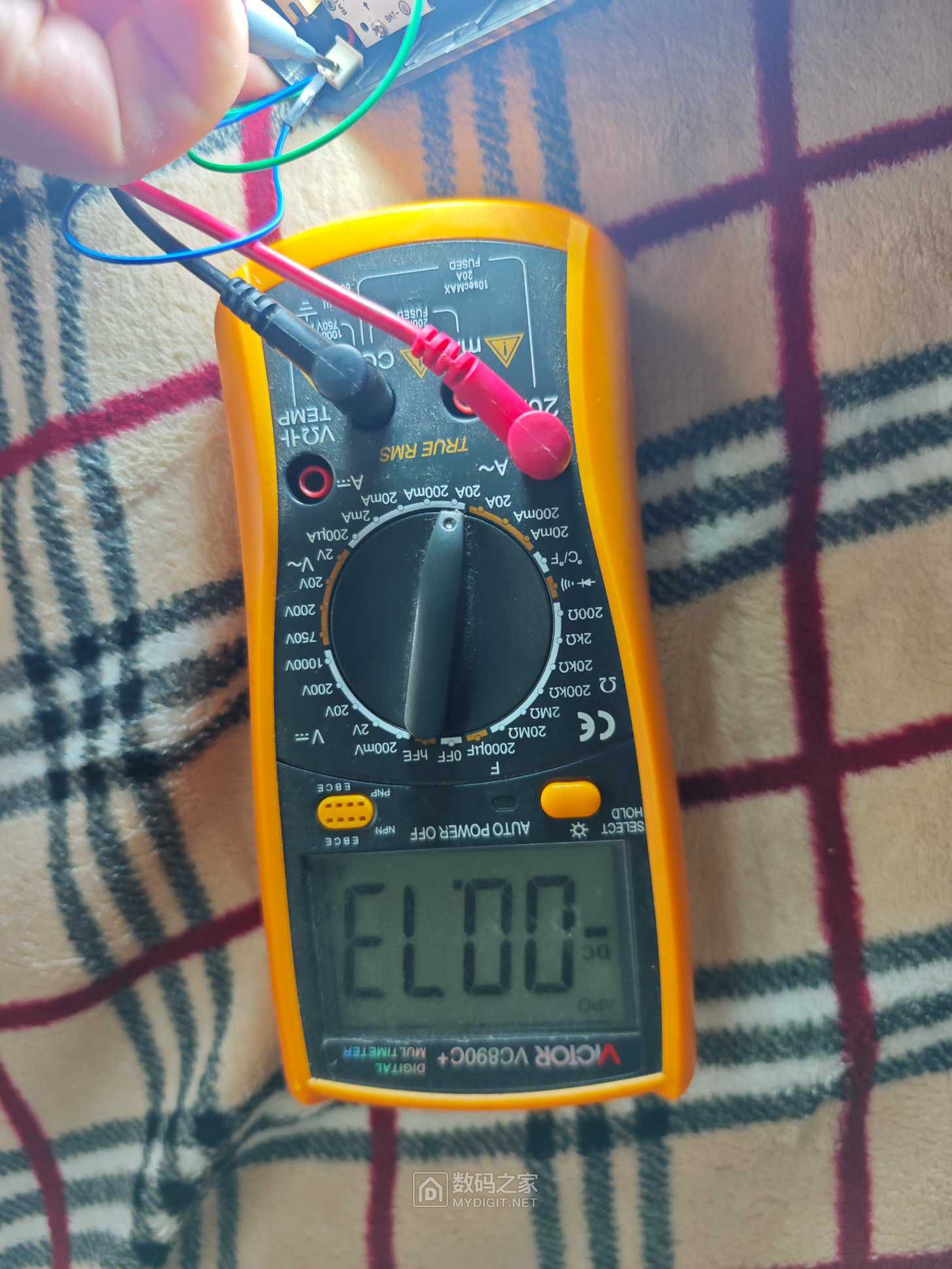

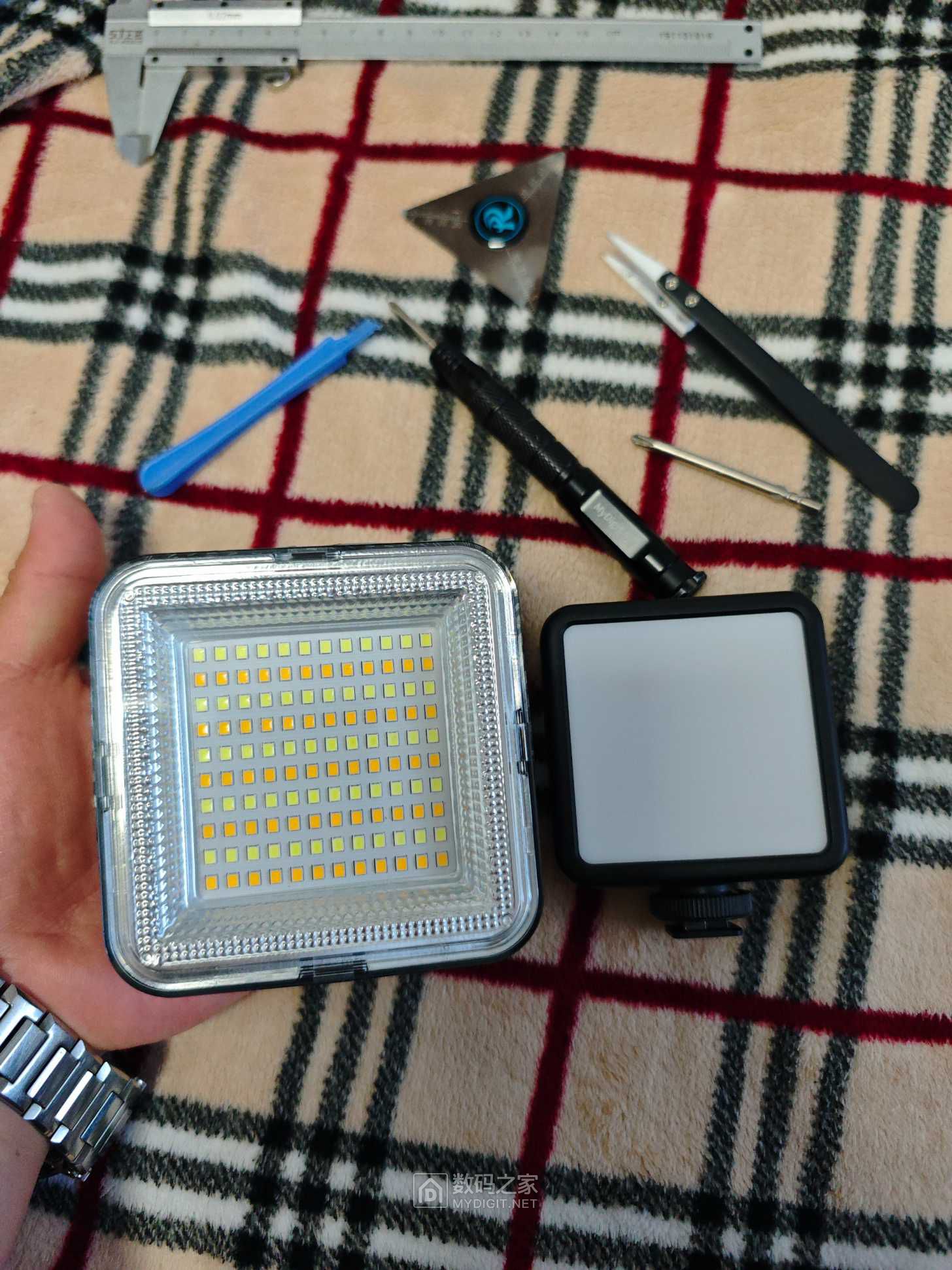

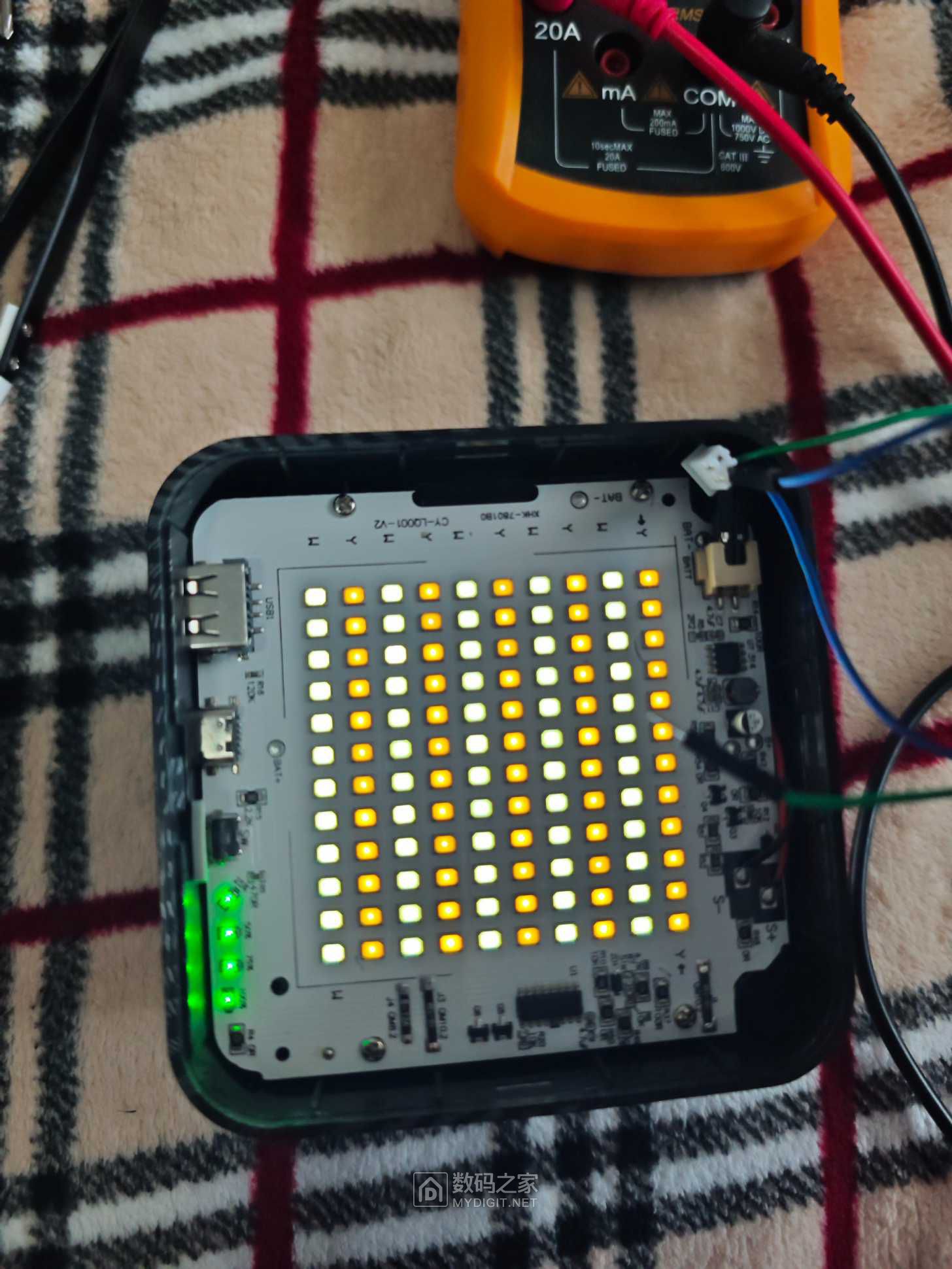

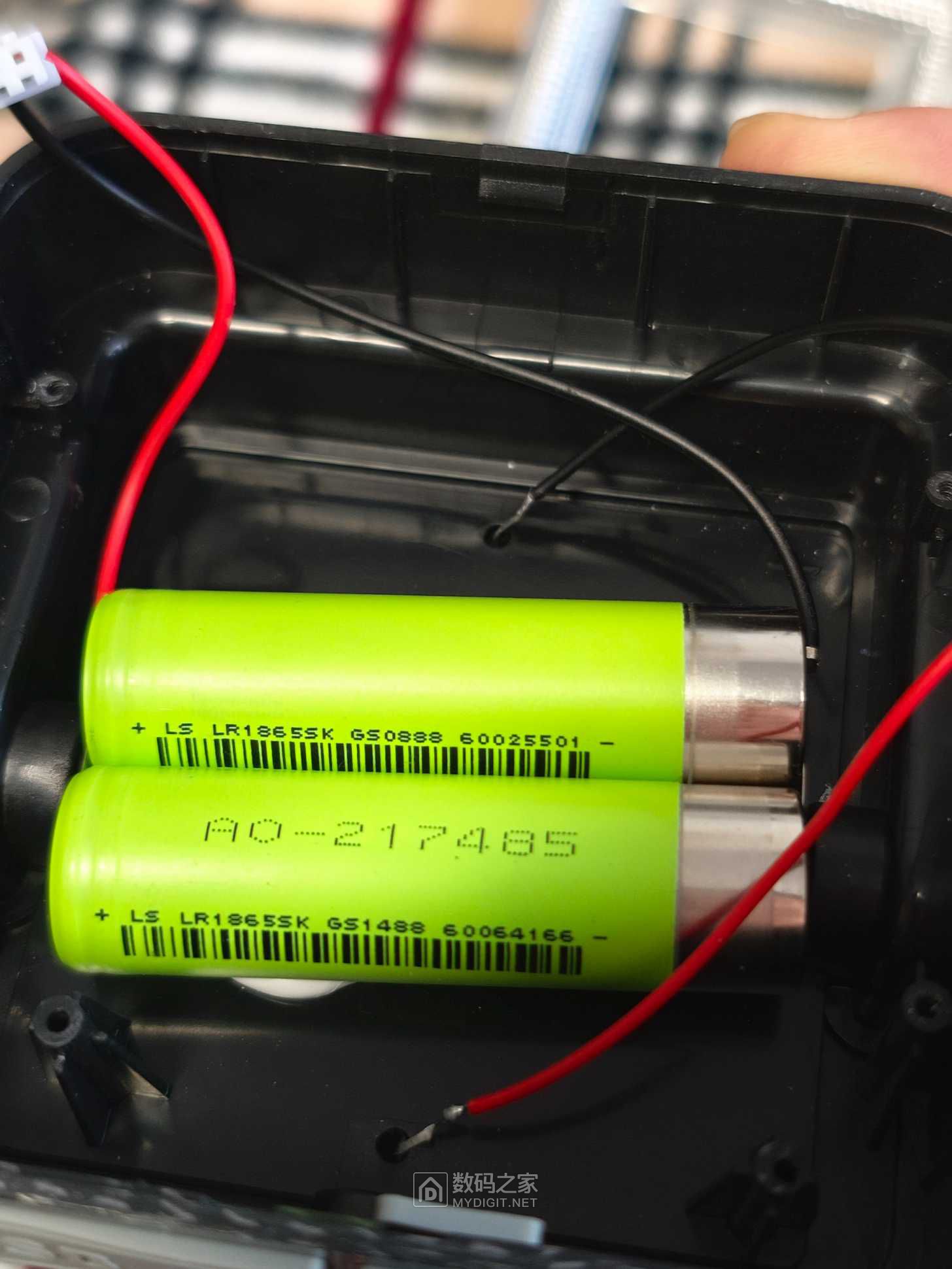

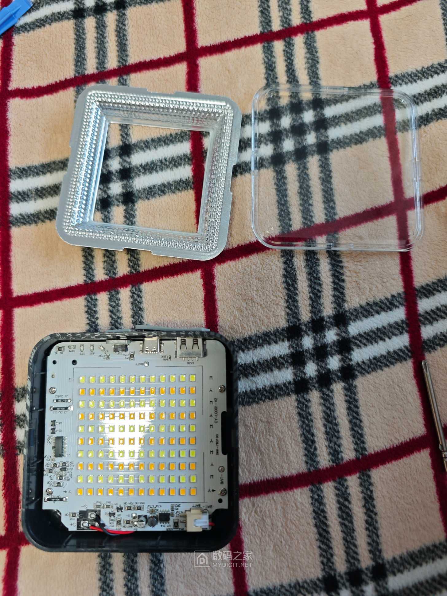

刷视频看见的摆摊露营灯 43.88 寻思不管好坏搞回来可以自己再改装  到手拆开看看 除了那个纸一样的反光杯以后自己再换几个电池其他还凑合  正面照亮半个屋子 最后跟相机补光灯比一下大小  实测电流白光0.74A黄光0.6A双色0.78A  电池那接线测的 灯珠看走线应该是2.77v60并 亮6小时电池显示还剩两格电 测电池3.62用到没电会过放 太阳能发电的亮度就是聊胜于无
