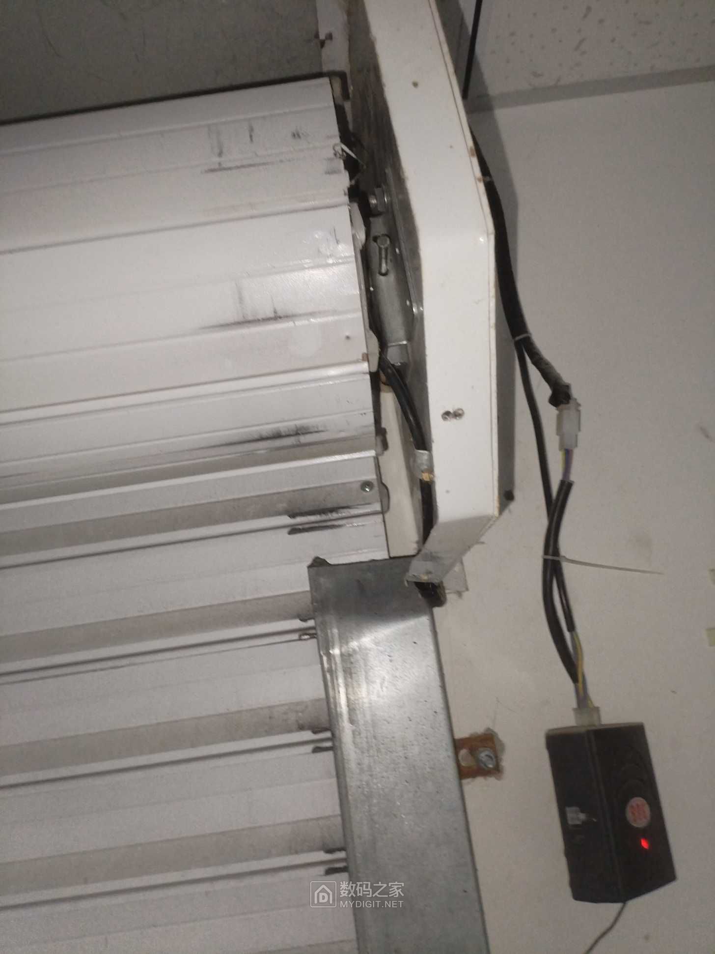

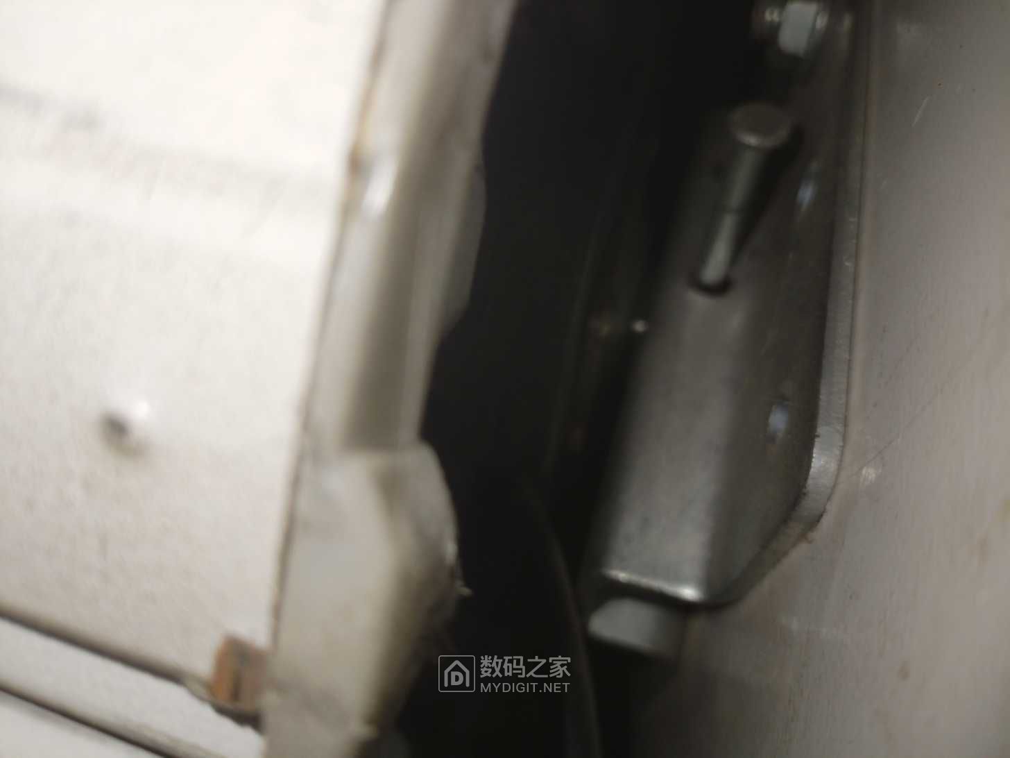

如题,原来接触的是能看到电机和一个左右有限位的丝杆,两个微动开关,这个怎么调整上下高度?
电机看不到。
发表于 2024-5-7 11:32:23 来自手机浏览器 | 显示全部楼层
装电机那个位置好像有限位

如果是我来设计方案,就用堵转电流检测方式或霍尔检测周期方式,接线少,可靠,但需要调试。

行程限位。要调试行程。。

检测电流,停止比较可靠.到了检测电流停止,然后低速反转一丢丢.

就是如何调行程啊?
发表于 2024-5-7 15:22:16 | 显示全部楼层
是不是落下来就看到了

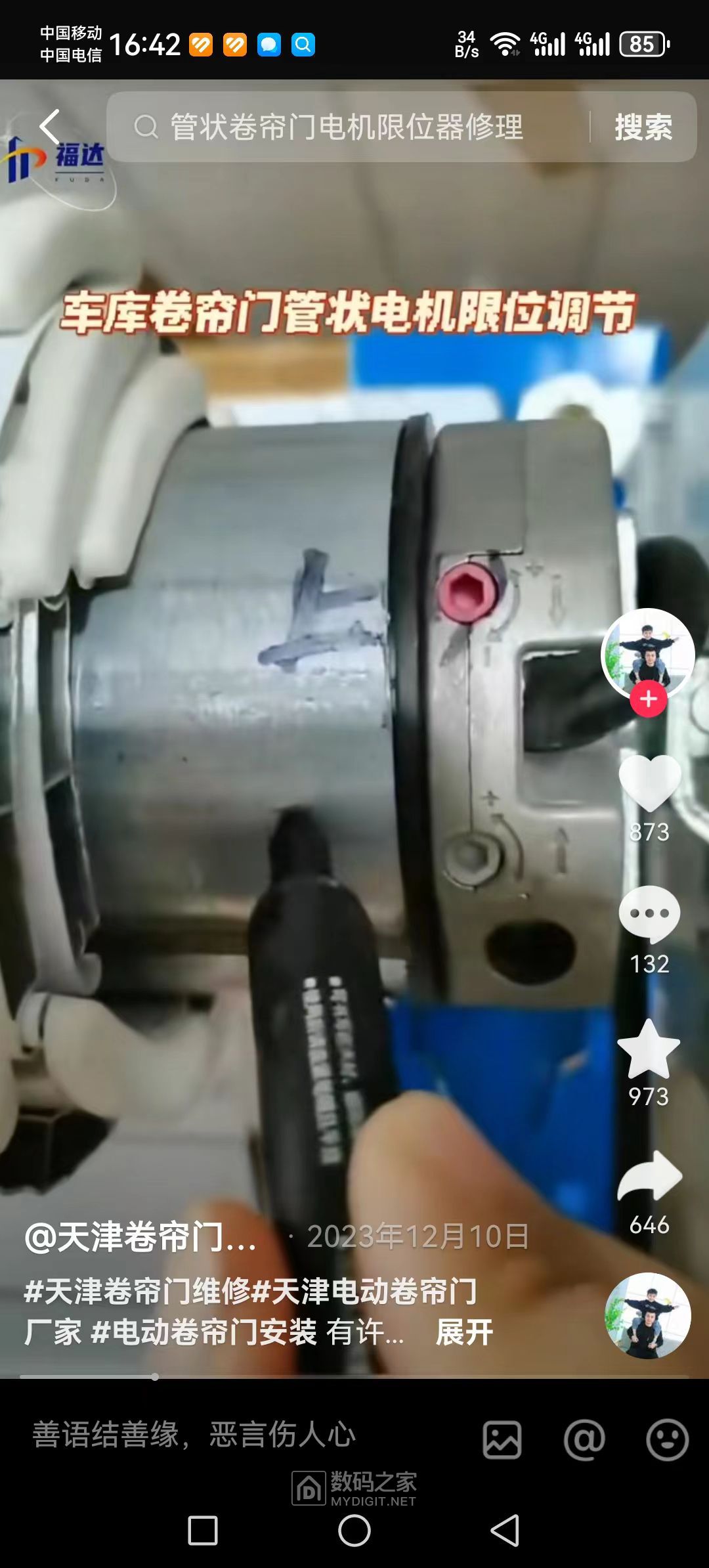

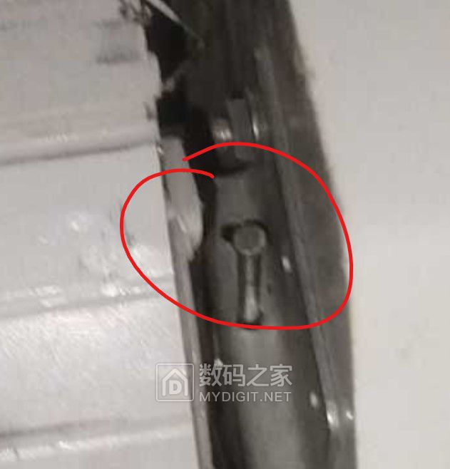

 楼主| 发表于 2024-5-7 16:43:55 来自手机浏览器 | 显示全部楼层
找到了,这个是桶式电机,在侧面有两个内六角螺丝
