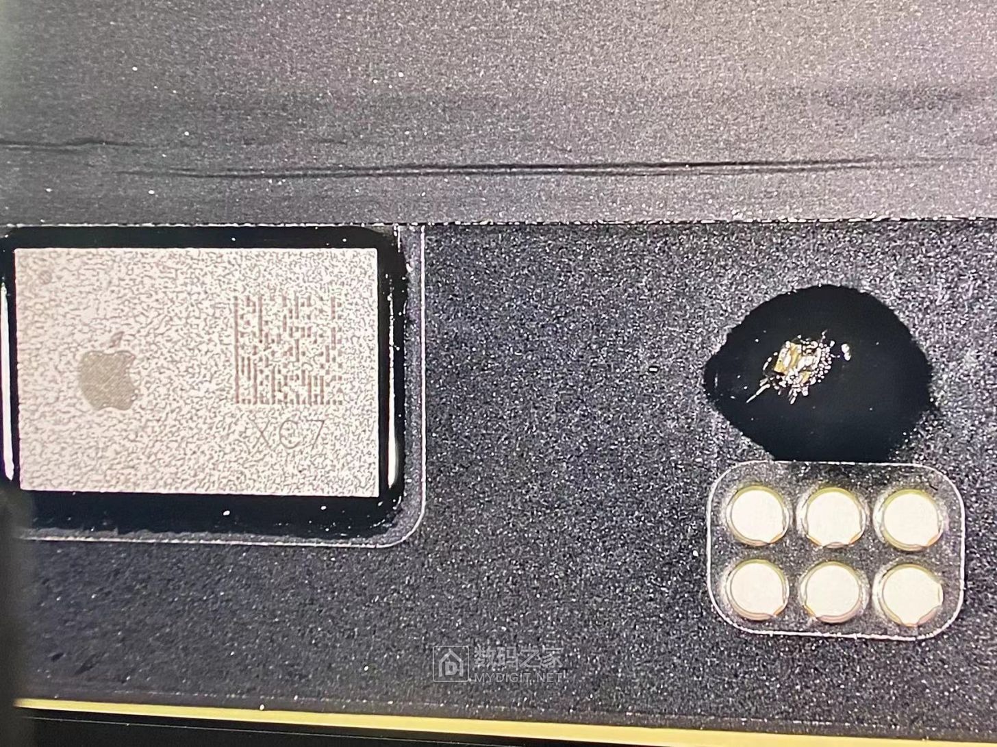

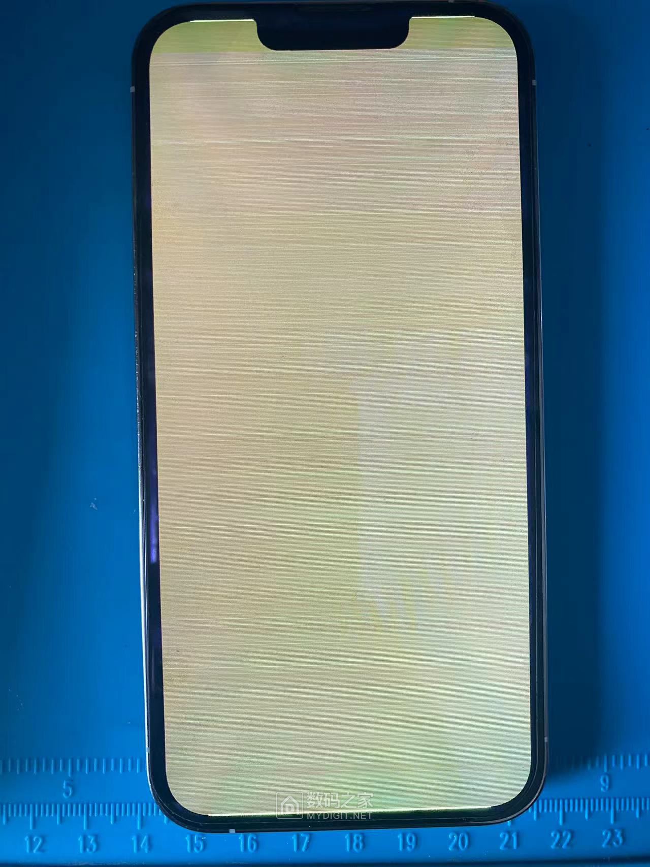

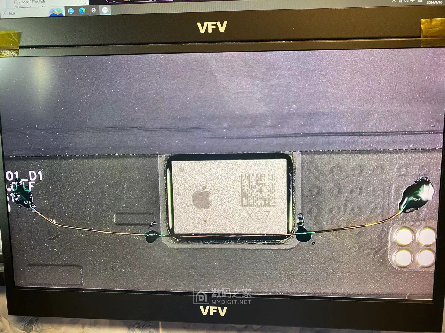

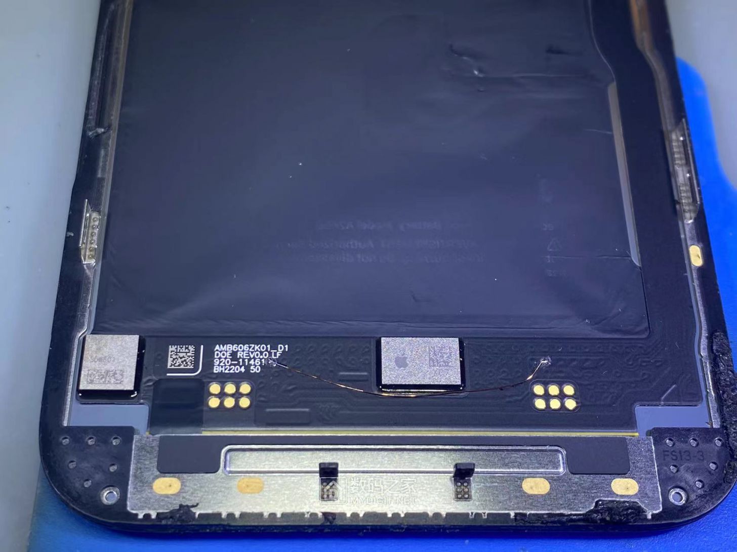

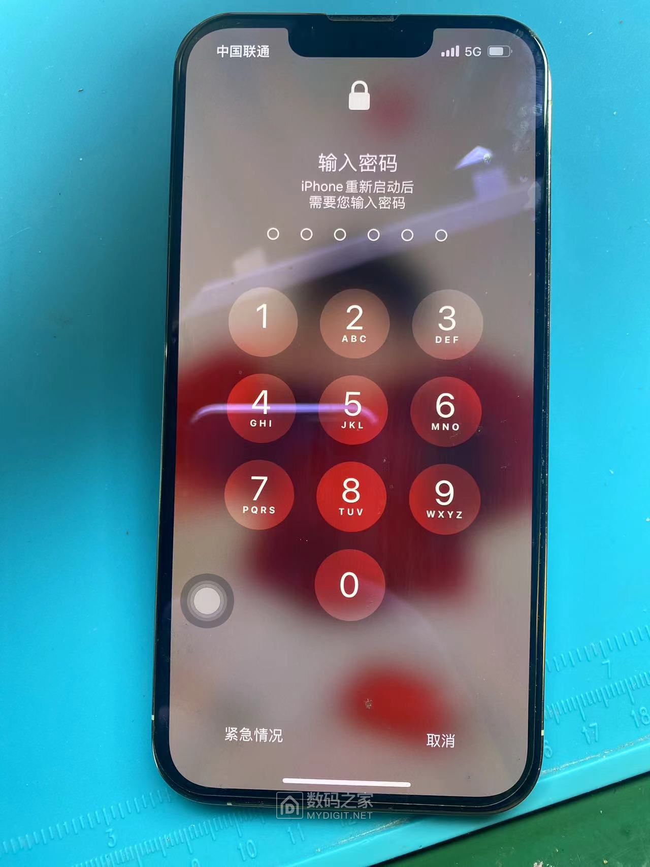

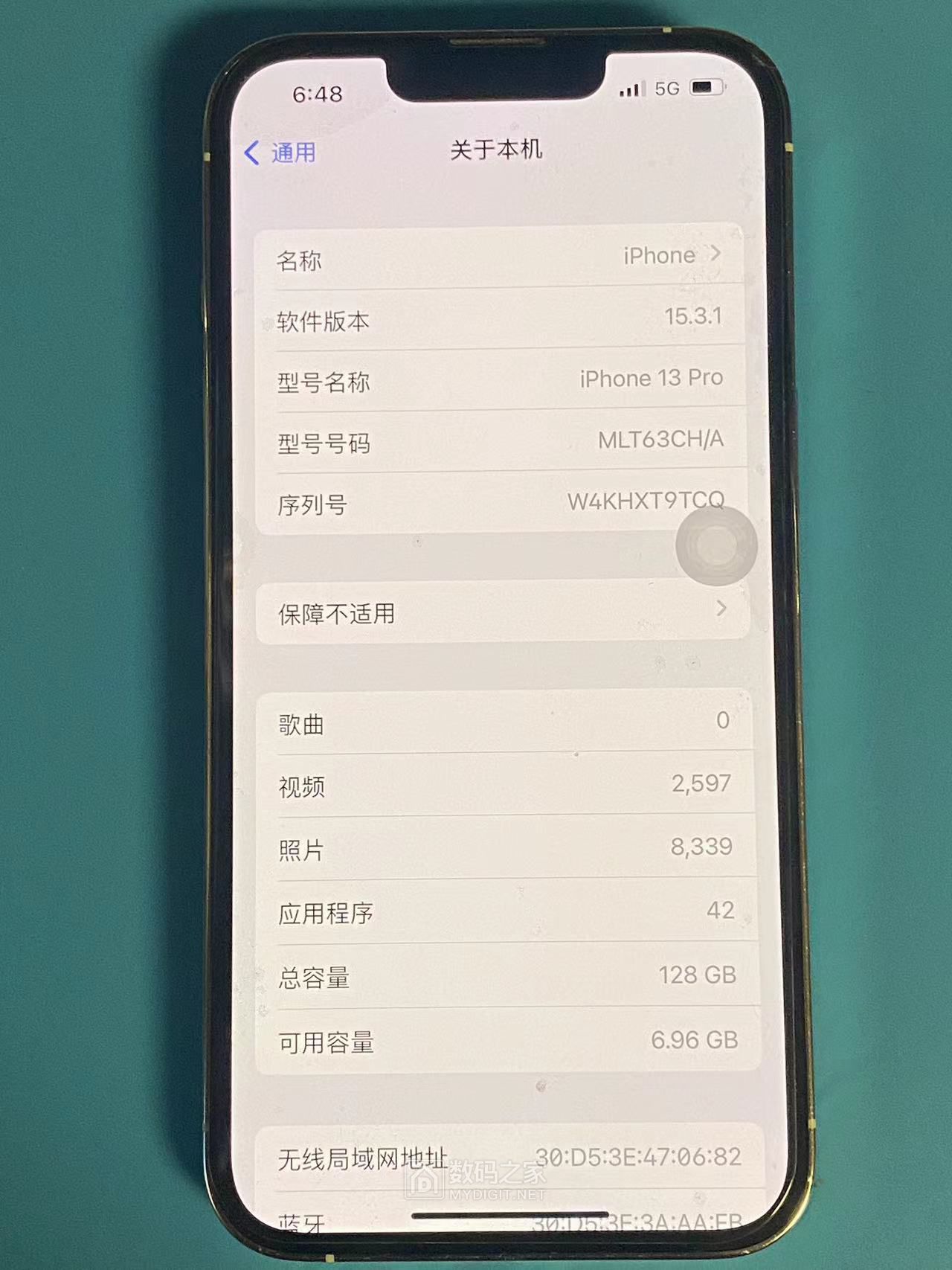

邻居送修一台苹果13PRO,说用着用着就突然绿屏了,不要问我怎么经常都是邻居在送修,我所在的地方是万人小区及学校(幼儿园~高中),做的生意大部分是邻居的

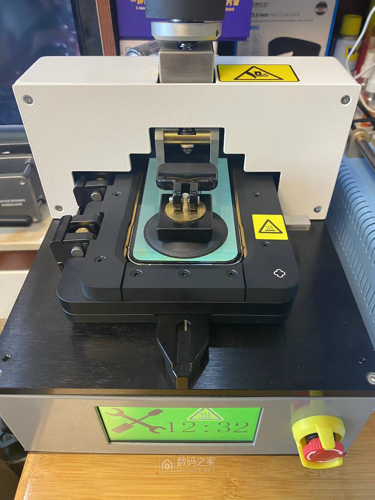

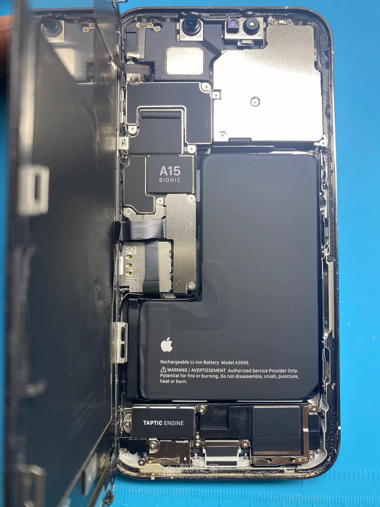

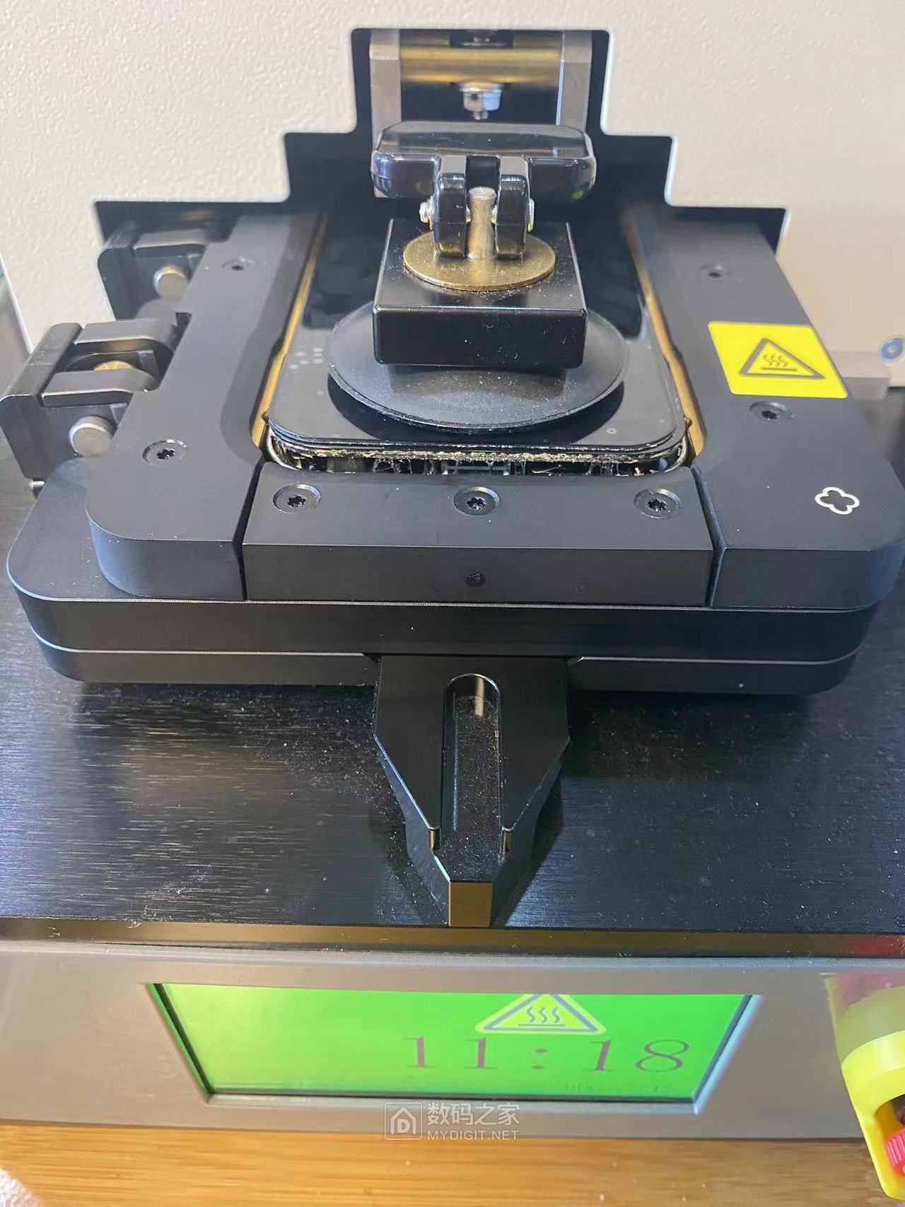

手机上手术台:苹果售后专用的拆屏设备,此设备拆屏损坏屏的风险极小

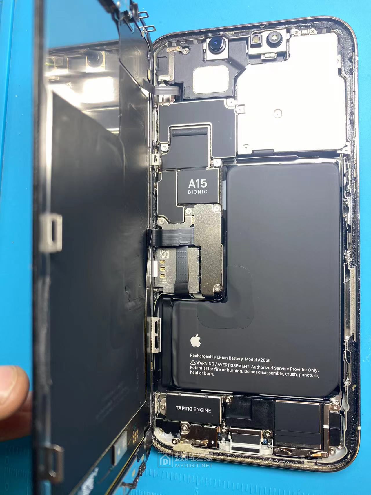

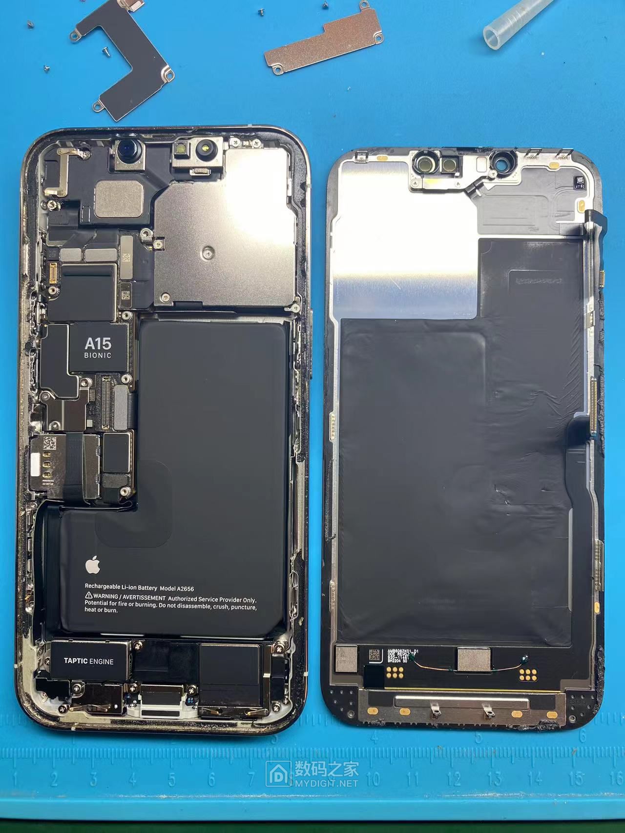

掀开屏幕,内部挺干净的
拆下挡板螺丝,取下屏幕

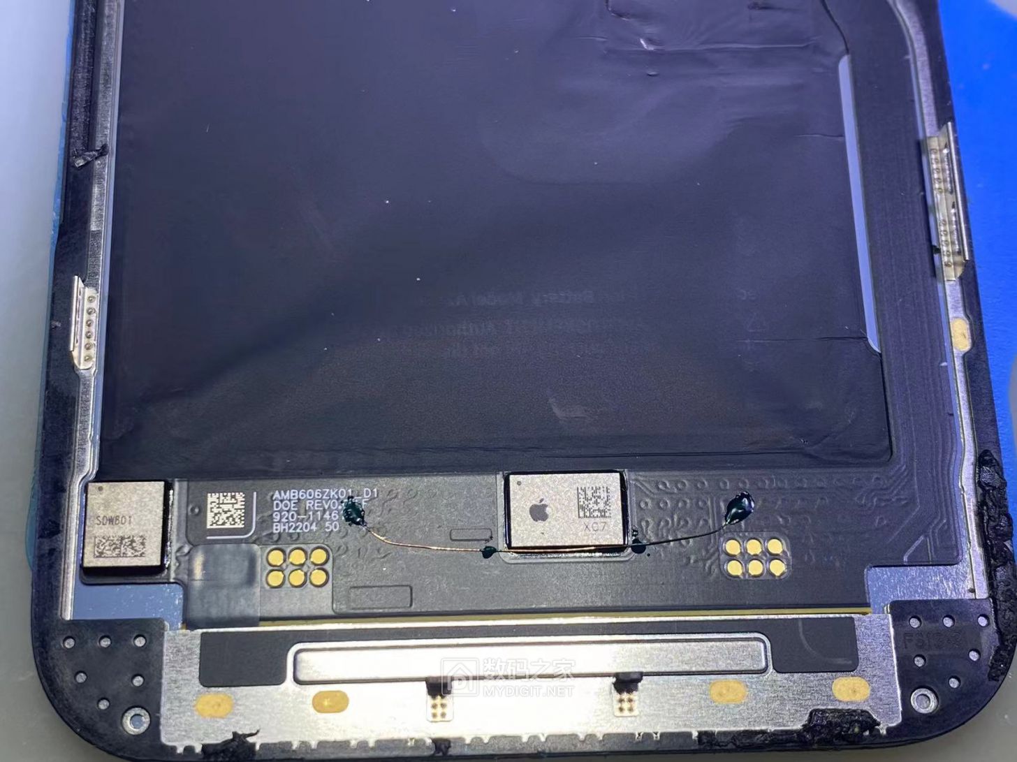

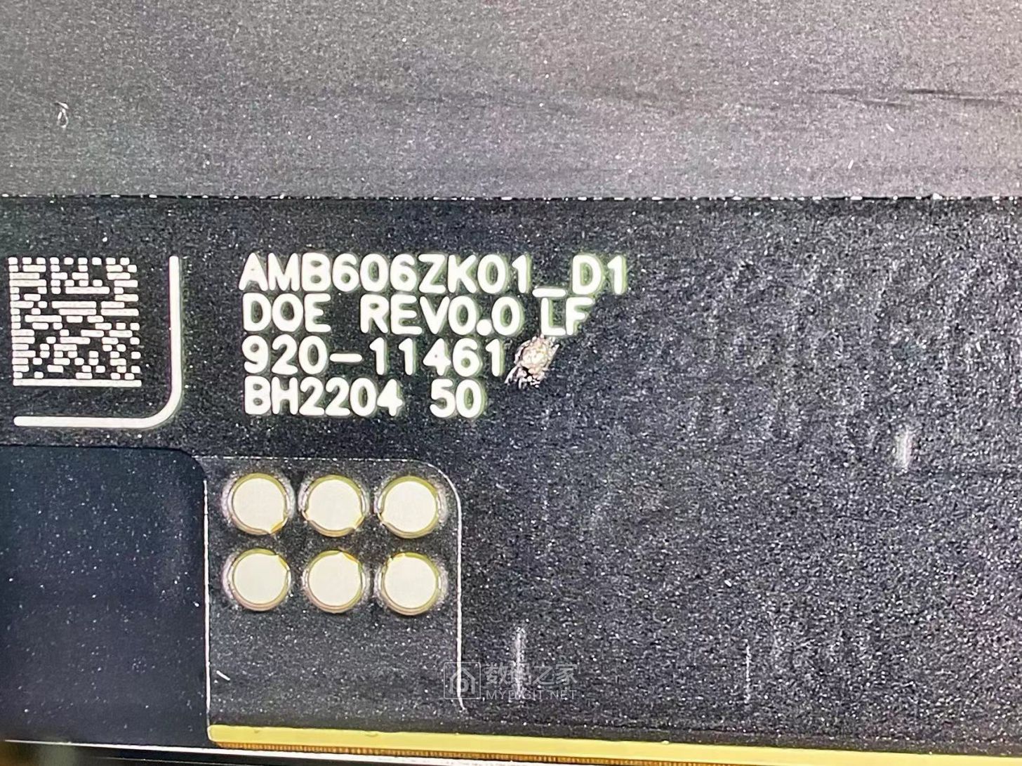

刮开需要飞线的部位,准备焊接
飞好后的样子,需要用漆包铜线

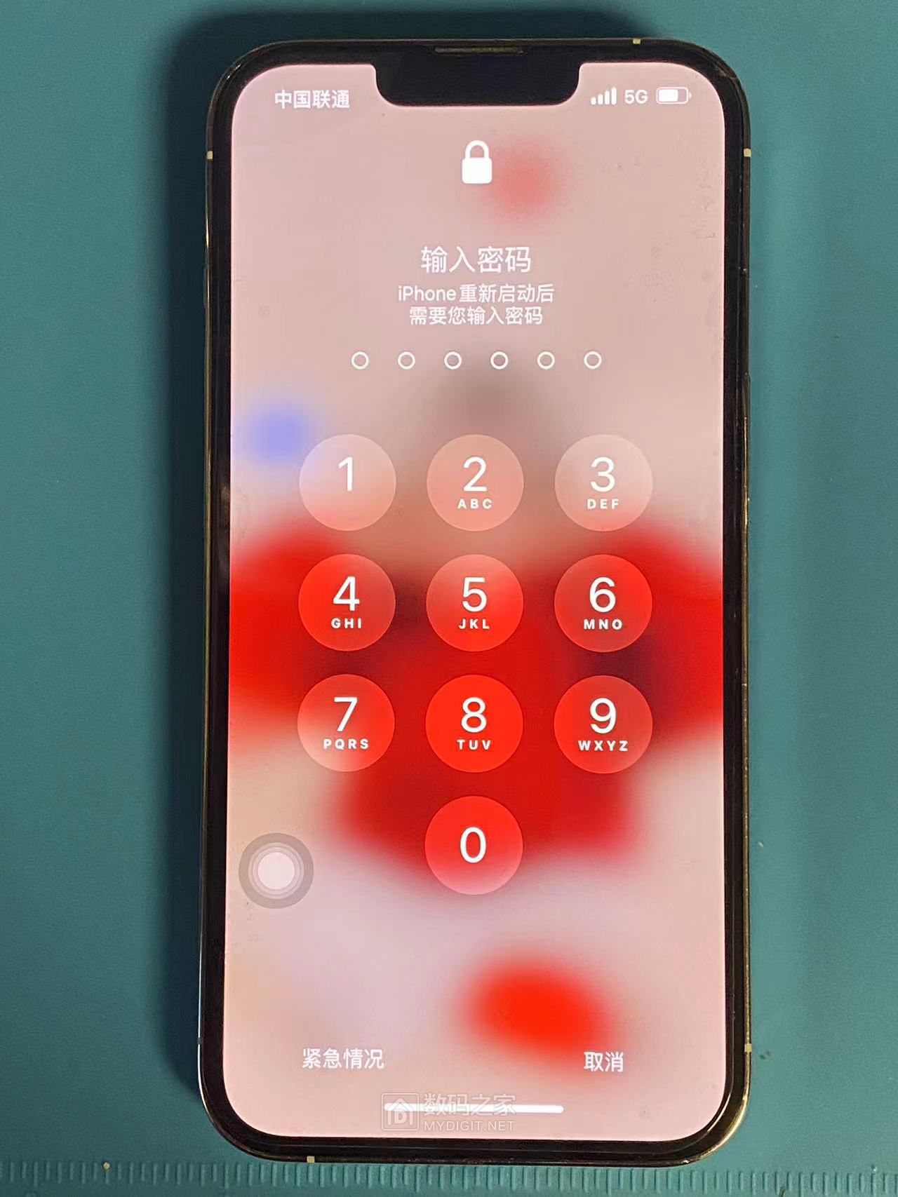

装机测试下,屏幕正常显示了

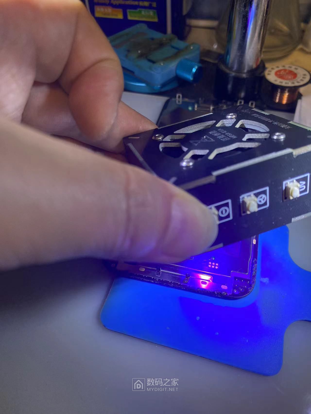

取下屏用绿油固化焊点
固化后的样子
显微镜下再看看
准备装机,合个影

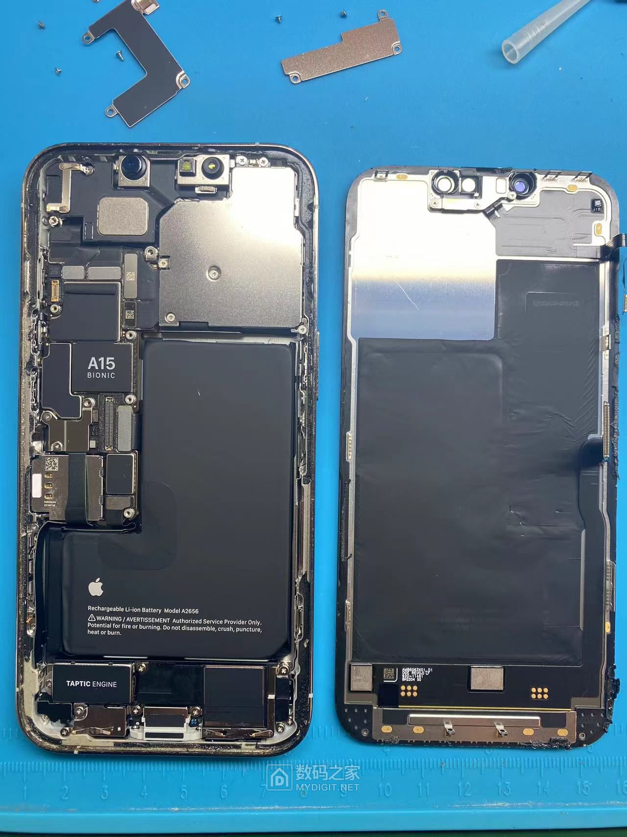

装上屏幕,打好挡板螺丝,内部要干干净净,高标准精工品质维修,看着我维修的过程,不知道你每次看到我的帖子觉得舒不舒服??
合上屏幕打好尾部螺丝开机
完美的显示,应急对策修复13PRO绿屏
END
这类通病绿屏,多数是可以应急修复的,后面能用多久未知!!

精准短接,精确知道
发表于 2024-5-12 08:43:37 | 显示全部楼层
一根细铜丝 价格一分钱
知道在哪儿焊 价格99.99元
发表于 2024-5-12 11:56:33 | 显示全部楼层
数码芝华士 发表于 2024-5-12 01:03
好手艺,为什么会绿屏,断线了吗
屏幕液晶IC的问题
 楼主| 发表于 2024-5-12 12:20:07 | 显示全部楼层
是不能升级到最新17.5,锁屏后无显示
 楼主| 发表于 2024-5-12 12:22:17 | 显示全部楼层
酷睿cool 发表于 2024-5-12 00:20
用不住,升级就不显示
给用户讲不可升级到最新系统的,他硬要升就没办法了
发表于 2024-5-12 12:54:24 来自手机浏览器 | 显示全部楼层
是的,升级息屏唤醒有问题,说清楚就好了
