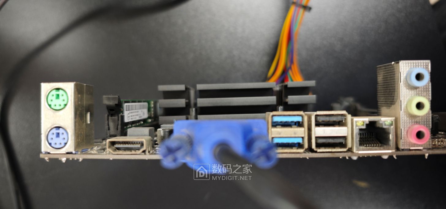

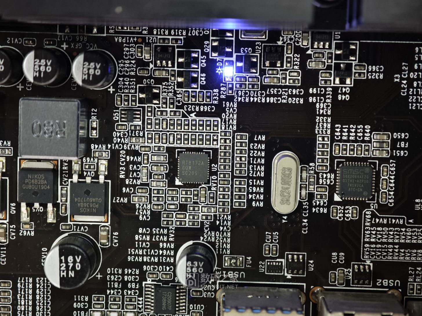

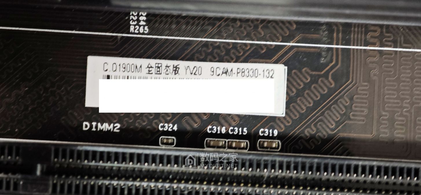

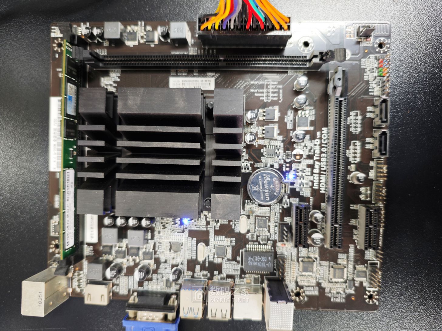

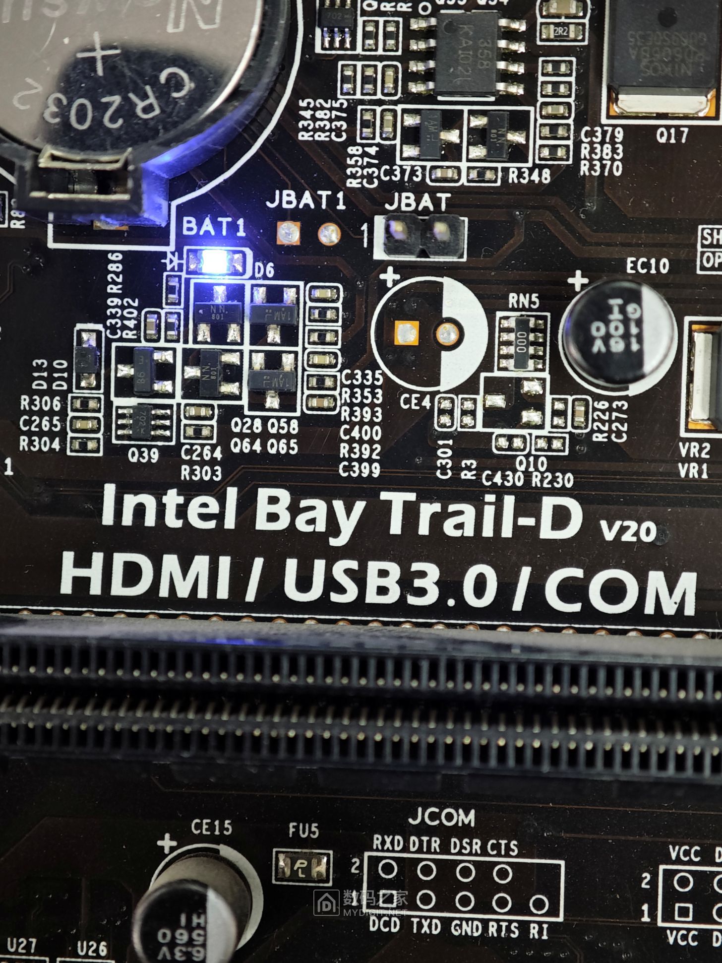

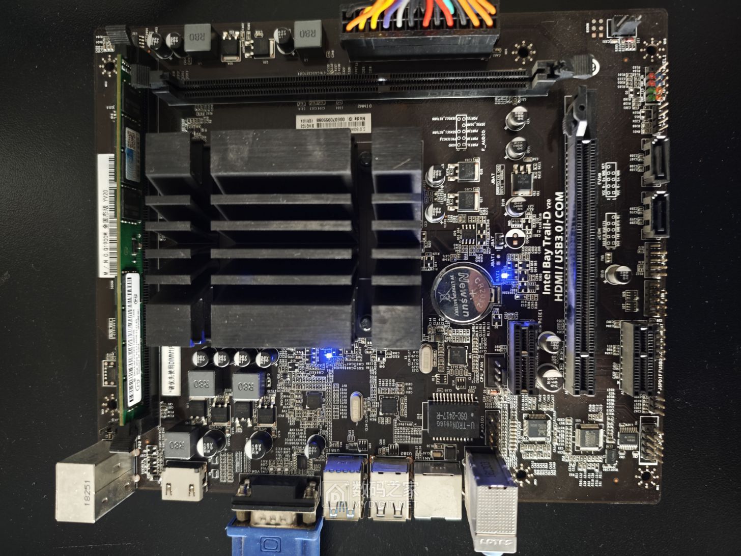

有一主装机,主板为七彩虹CQ1900M,插上电源,主板有一个灯亮,按开机键,电源风扇启动,主板有亮第二个灯,但是显示器没有反应,主板也没有叫声,把电池取出,测量电压有3v,并短路清楚cmos,还是涛声依旧,把硬盘,内存条都拔掉,还是这样,不知什么原因,是不是集成显卡坏了。显示器没有问题。
开机后的样子。
插上电源,这个灯亮
开机又亮这个灯

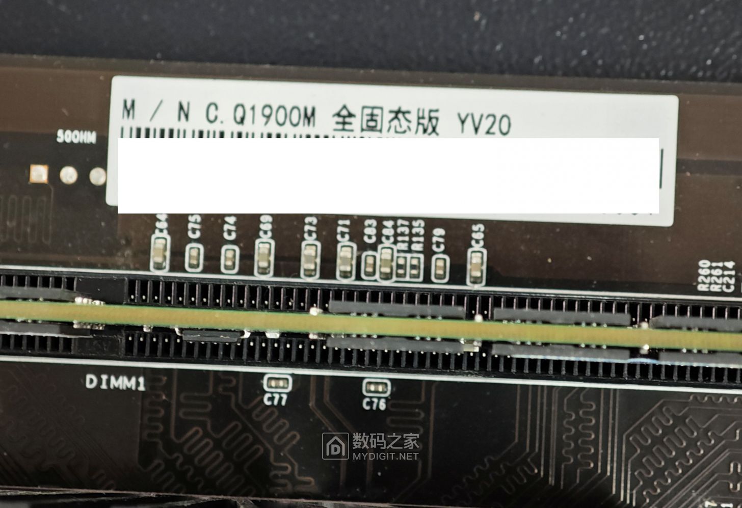

主板型号
后面接口
怀疑集成显卡坏了,找一个亮机卡看看
谢谢观看!

发表于 2024-5-15 19:32:40 | 显示全部楼层
换个内存条试试,,,主板想退休啊,,累了困了。。。让你找N100,,,
 楼主| 发表于 2024-5-15 19:37:29 | 显示全部楼层
f7077447 发表于 2024-5-15 19:32
换个内存条试试,,,主板想退休啊,,累了困了。。。让你找N100,,, ...
换内存条看看
发表于 2024-5-15 20:12:05 | 显示全部楼层
CPU虚焊?显卡坏的话。主板也会滴吧!
发表于 2024-5-15 20:20:44 | 显示全部楼层
把内存显卡的金手指用橡皮擦擦
 楼主| 发表于 2024-5-15 20:26:20 | 显示全部楼层
yyulxy 发表于 2024-5-15 20:12
CPU虚焊?显卡坏的话。主板也会滴吧!
后来看了一下,主板喇叭好像没有接喇叭
 楼主| 发表于 2024-5-15 20:26:59 | 显示全部楼层
m3132427 发表于 2024-5-15 20:20
把内存显卡的金手指用橡皮擦擦
擦了,还是不行,只能换根看看
发表于 2024-5-15 20:27:49 | 显示全部楼层
基本是主板挂了。
发表于 2024-5-15 20:41:22 | 显示全部楼层
这也看不出来问题
发表于 2024-5-15 21:01:11 | 显示全部楼层
找个诊断卡插上看看
发表于 2024-5-15 21:09:01 | 显示全部楼层
什么电脑才会用这种主板?一体机吗?
发表于 2024-5-15 21:09:37 | 显示全部楼层
听喇叭报警,或者上诊断卡,或者直接换新的...
发表于 2024-5-15 21:37:12 | 显示全部楼层
换内存不行话主板坏了
发表于 2024-5-15 23:07:08 来自手机浏览器 | 显示全部楼层
我有一块也一样不好用了,换内存也不行,破玩意
发表于 2024-5-15 23:16:37 来自手机浏览器 | 显示全部楼层
这个故障很复杂,先找哪里温度高。
发表于 2024-5-15 23:23:30 | 显示全部楼层
电池3V可能是虚电,最好换了试试
发表于 2024-5-16 08:01:25 | 显示全部楼层
键盘插了没有,键盘数字灯能不能按亮按灭?如果能按亮按灭那才像你说的集显坏了。
发表于 2024-5-16 08:03:07 来自手机浏览器 | 显示全部楼层
根据经验,换一台电脑就好了
发表于 2024-5-16 08:10:20 | 显示全部楼层
主板那两个灯是什么含义呢,板子上没标识,查查说明书
发表于 2024-5-16 08:15:45 | 显示全部楼层
换主板吧不折腾
