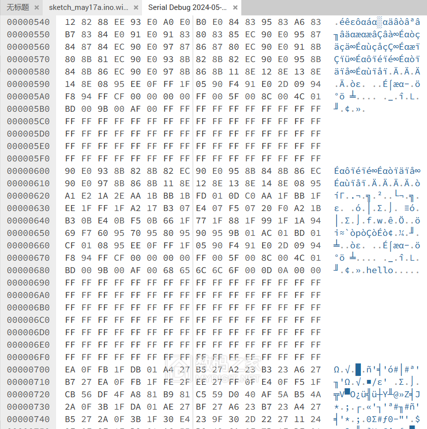

有的时候,可能需要从Arduino开发板上面把二进制程序备份出来,使用编程器可以做到,但是比较麻烦。在编程的时候加入这些代码,就可以在启动的时候自动把里面的程序输出到串口,方便以后备份程序(不是用来读取以前的程序内容的,如果之前下载的程序里面没有这个,那么仍然要用编程器读取):
  1. #include <avr/pgmspace.h>
  2. void setup() {
  3.   Serial.begin(115200);
  4.   for(unsigned int i=0;i<32768;i++){
  5.     Serial.write(pgm_read_byte(i));
  6.   }
  7. }
  8. void loop() {
  9. }
复制代码
这是一个简单的备份程序,没有其他内容,使用pgmspace.h里面的pgm_read_byte()把程序区的内容读取出来,Arduino UNO使用ATmega328P,程序区是32768字节。需要备份里面程序的时候,只需要打开串口助手,把串口接收的数据保存到文件。

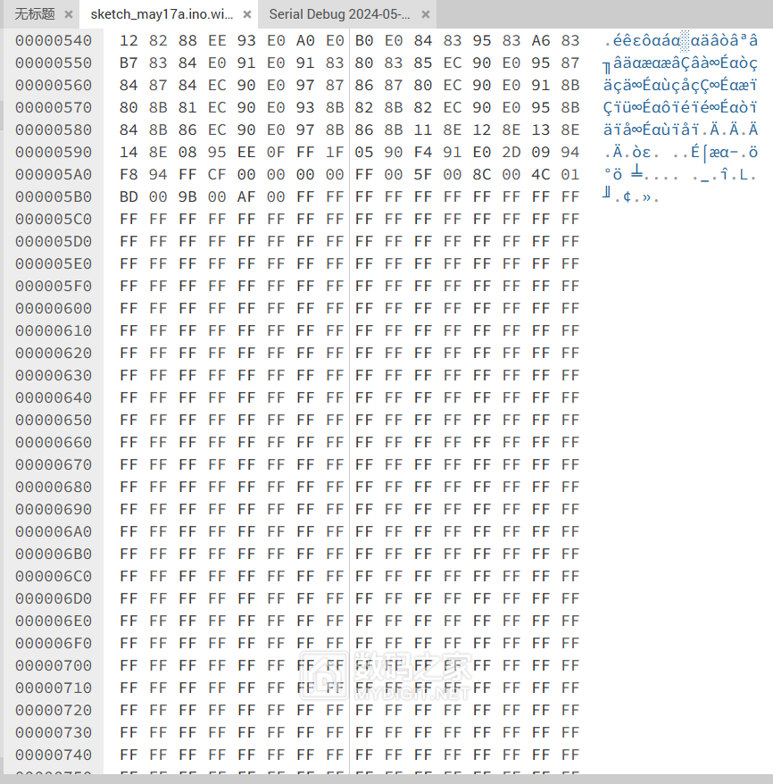

备份内容和编译出来的bin文件比较(这里开始有不一样的内容,前面都是一样的):
备份出来内容:
编译出来的bin文件:

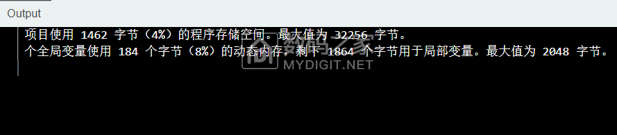

Arduino IDE显示编译后大小是1462字节,转换成十六进制是5B6,编译出的bin文件从偏移量5B6以后都是FF(空白的),而备份出的内容在5B6以后还有其他内容,应该是以前的程序内容,没有被覆盖掉。

又对比了一下内容,发现bootloader的内容是无法读取的:备份的内容最后512字节全是FF,而bin文件最后512字节是bootloader内容
