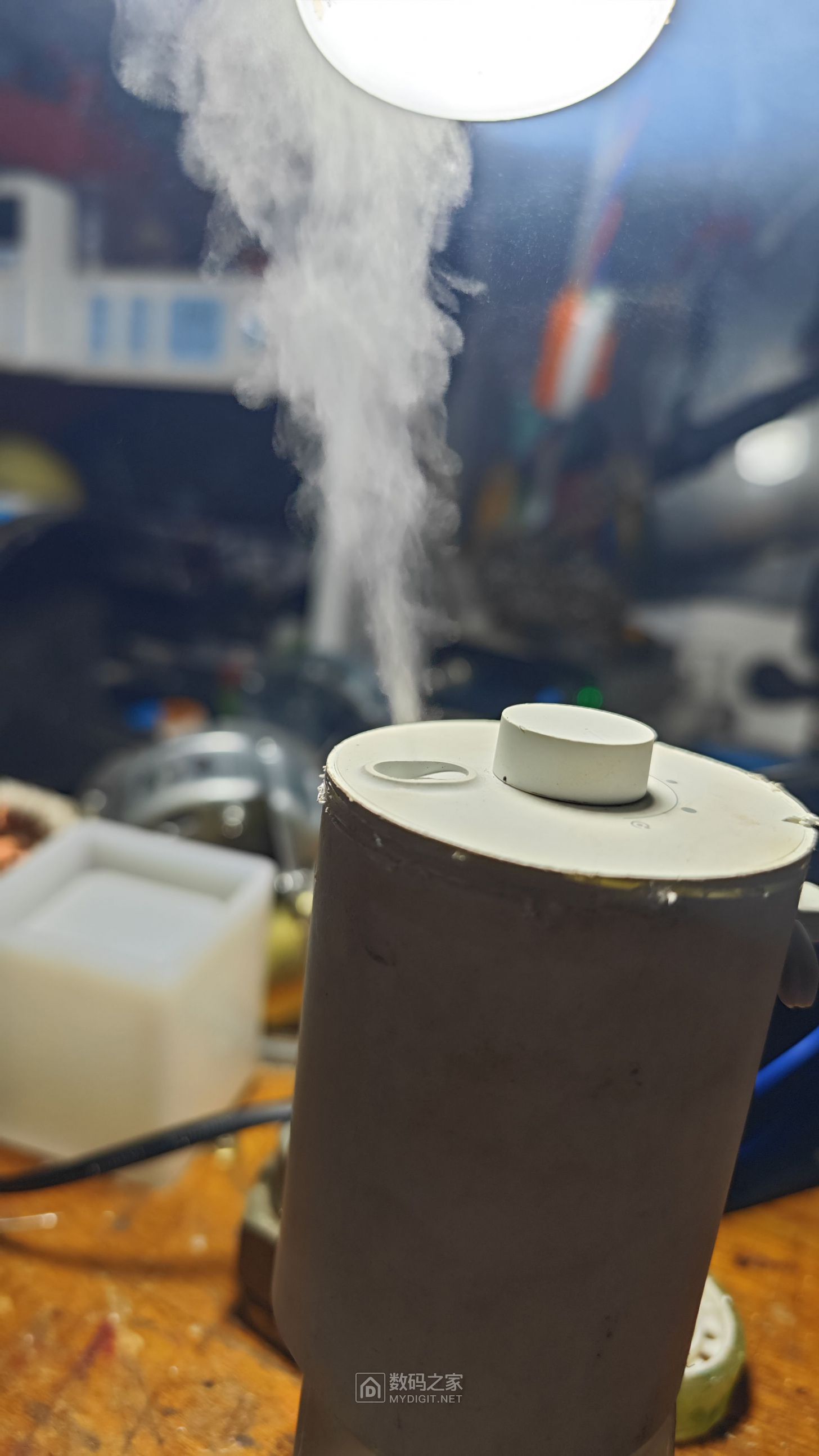

家里的米家自动香氛机坏了,不喷雾了,今天正好有空,就打算自己拆开看看

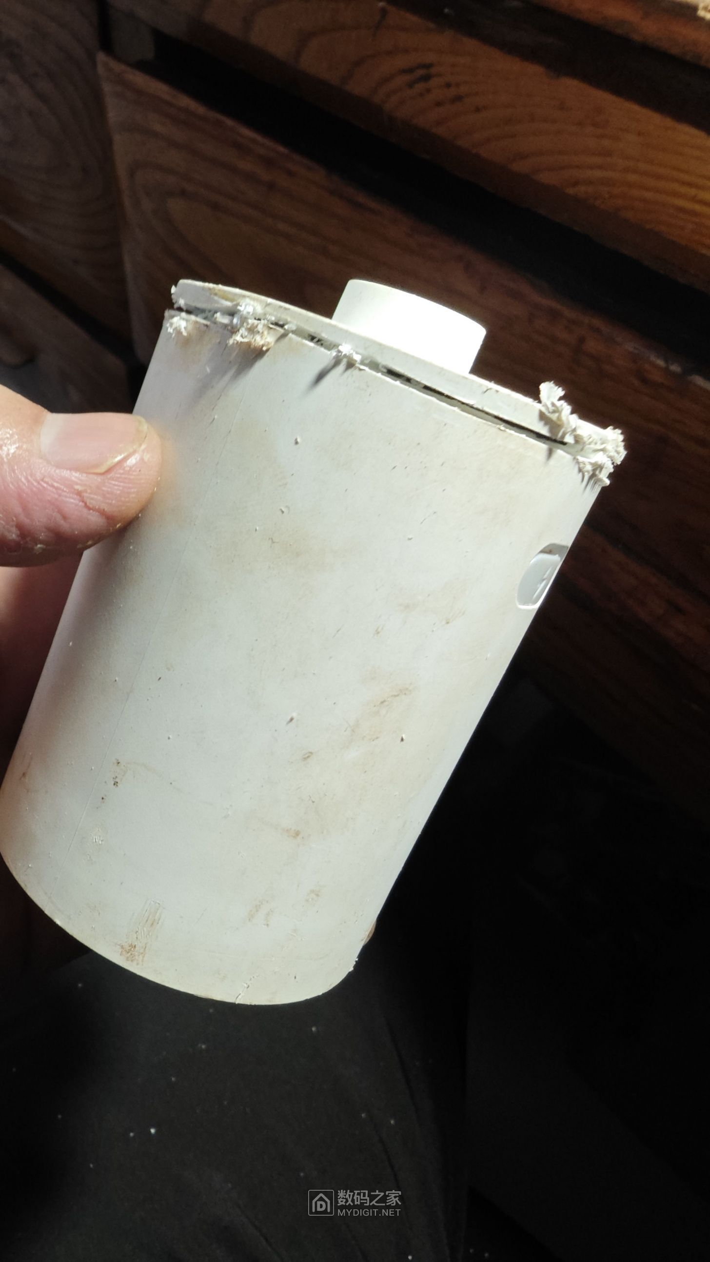

外观看,没有螺丝,没有卡扣,顶部应该是超声波焊接的,用“锤子大法”敲了很久不见松动,干脆直接暴力,电锯把顶部沿着边缘锯开。
设备不行,请忽略这弯弯曲曲的切工。

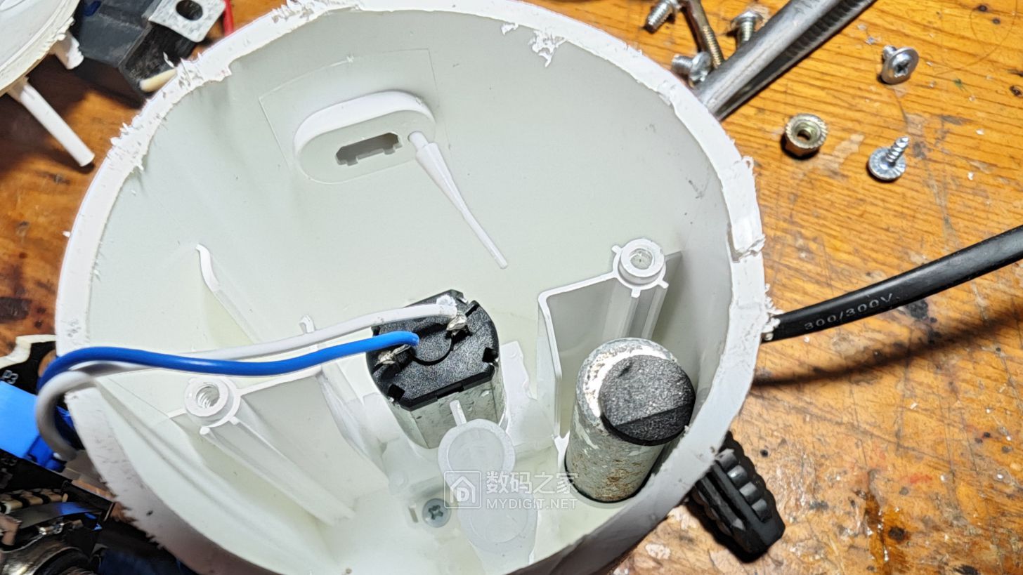

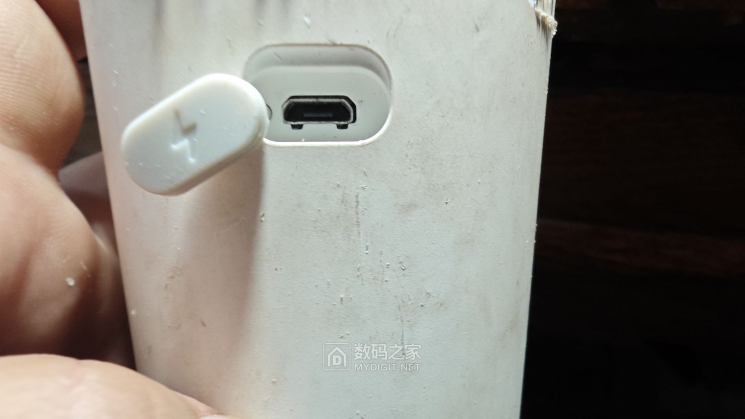

这是充电口,老式的安卓口。

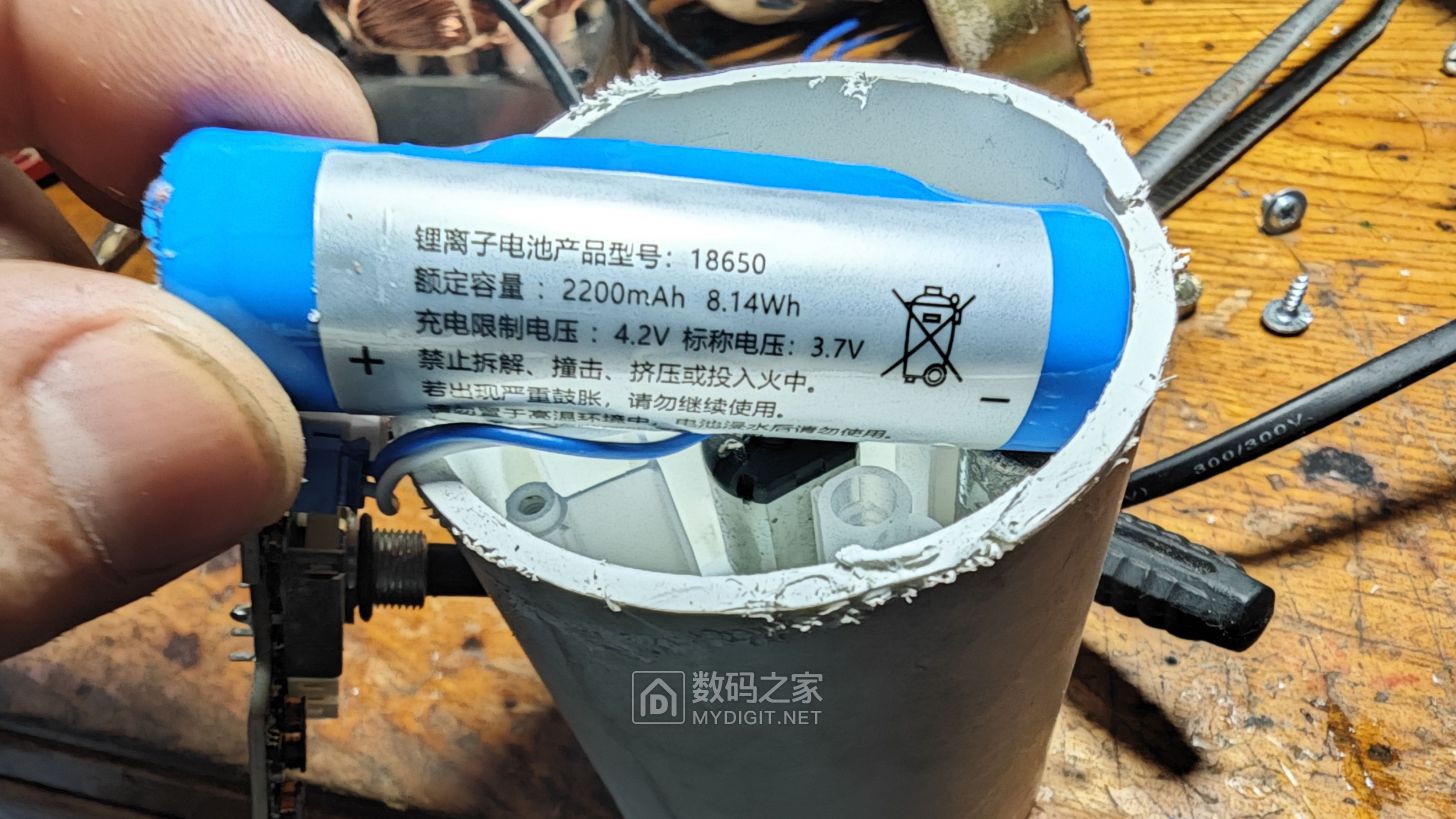

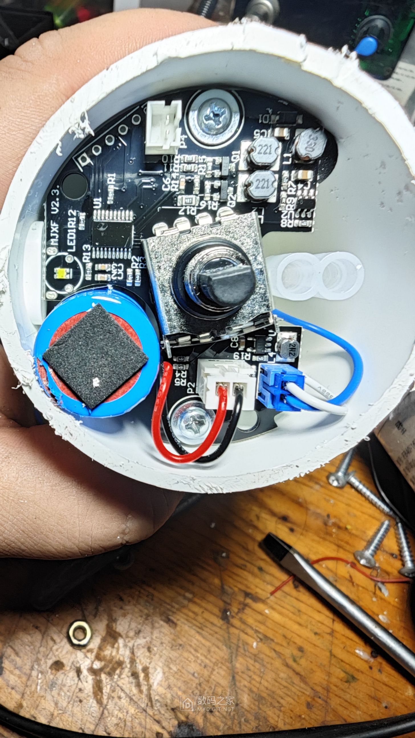

先开天灵盖看到电路板
18650电池,标称2200mah
水泵电机,旁边是一块铁疙瘩配重块。和电池位置相对,避免偏重。

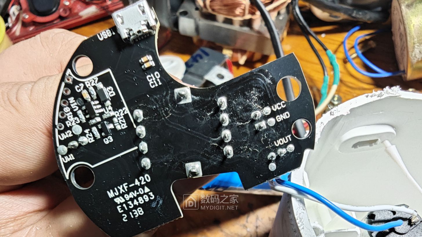

电路板。驱动板

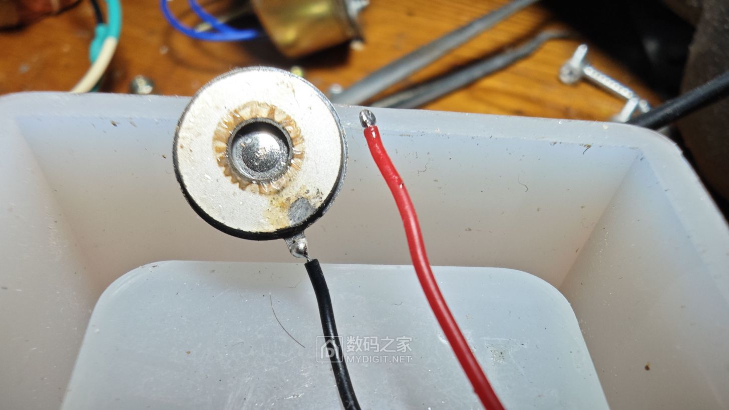

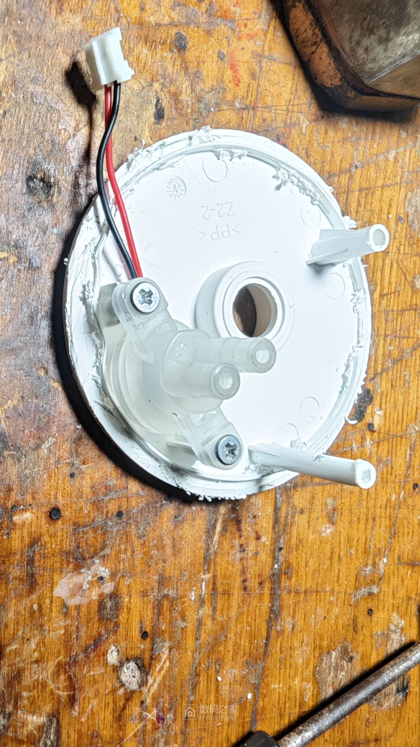

天灵盖,上面有一个雾化片,感觉香薰机原理类似加湿器,小型的加湿器,加上时间控制。
两个水管接口,感觉是一进一出的。在雾化片底部有一小块空间,类似一个小水池,水泵吸水上来,聚集在水池处,雾化片底部接触水,开始喷雾,喷雾消耗的水量远小于水泵吸水量,多余的水需要再经过另一给水孔流出,回到下面的香薰瓶里。这个雾化片是微孔陶瓷雾化片,经过驱动电路,形成高频振动,水被打散喷出。加湿器是后面在风道里加了风扇,使喷雾能喷得更远。香薰机就没有风扇了,毕竟里面循环的是香水,量小。

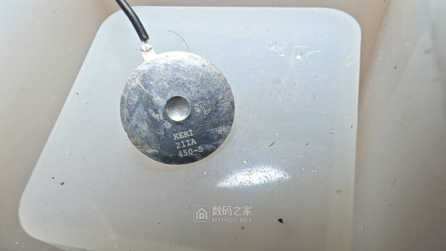

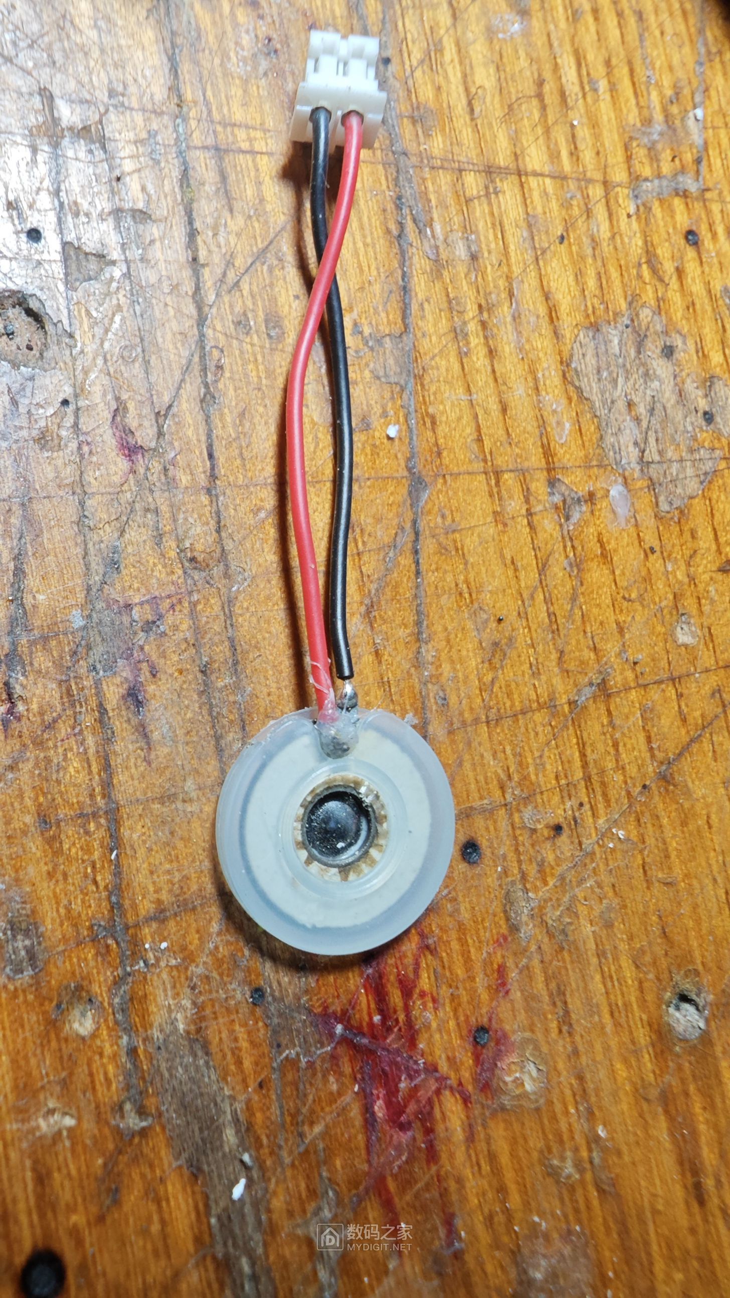

这就是上面的雾化片。
原来是断线了。两根线,一根焊接在底部的不锈钢片上,另一根看样子应该是连接陶瓷部分。

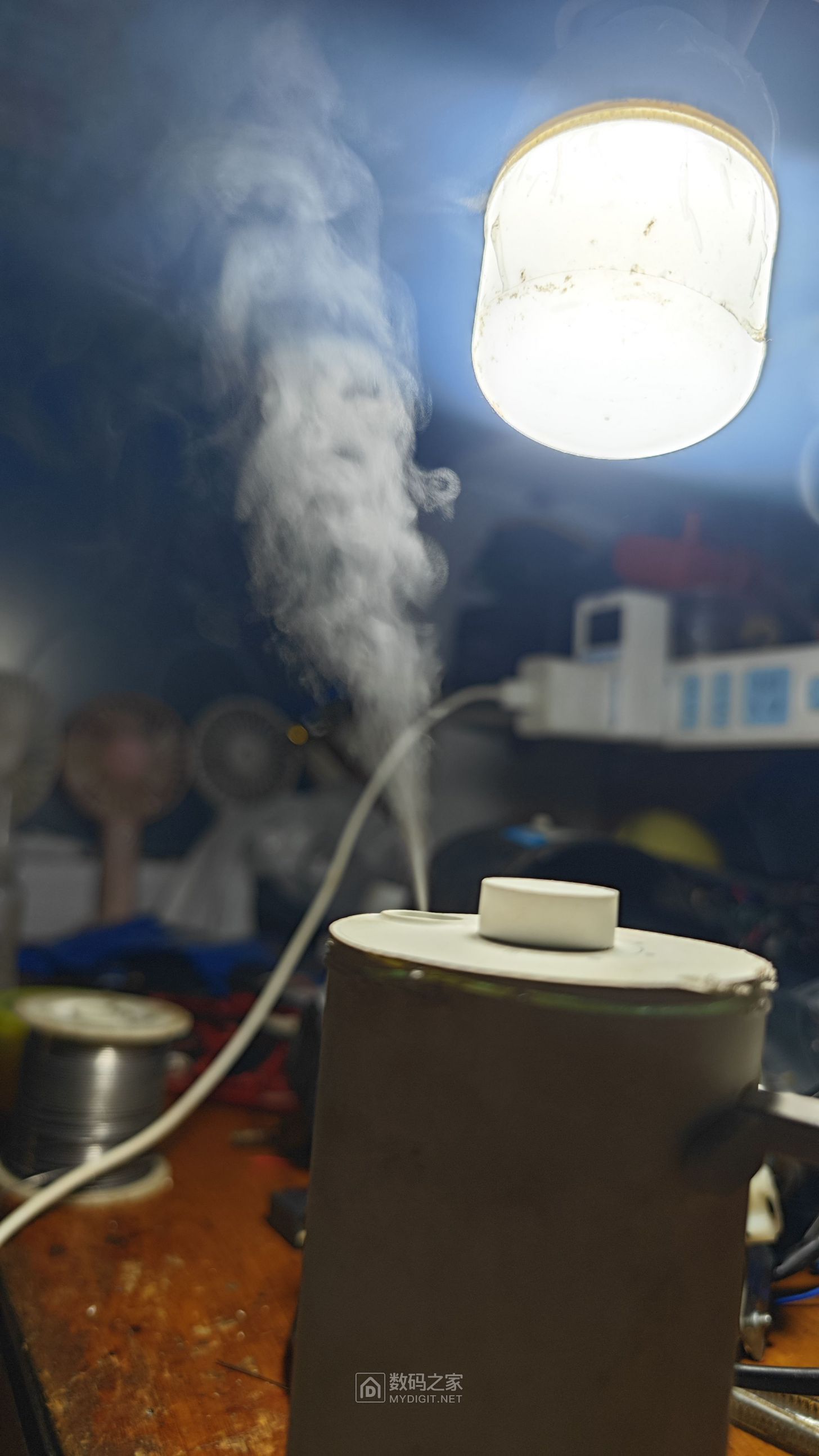

试了试,原位置根本焊接不上,想着用AB胶粘在那里,结果也是不行,轻轻一碰还是断开了,干脆在陶瓷原焊点部分的旁边,重新刮了一个焊接位置,直接焊接,还行,能焊接上,就是不知道离开原焊点能不能行。

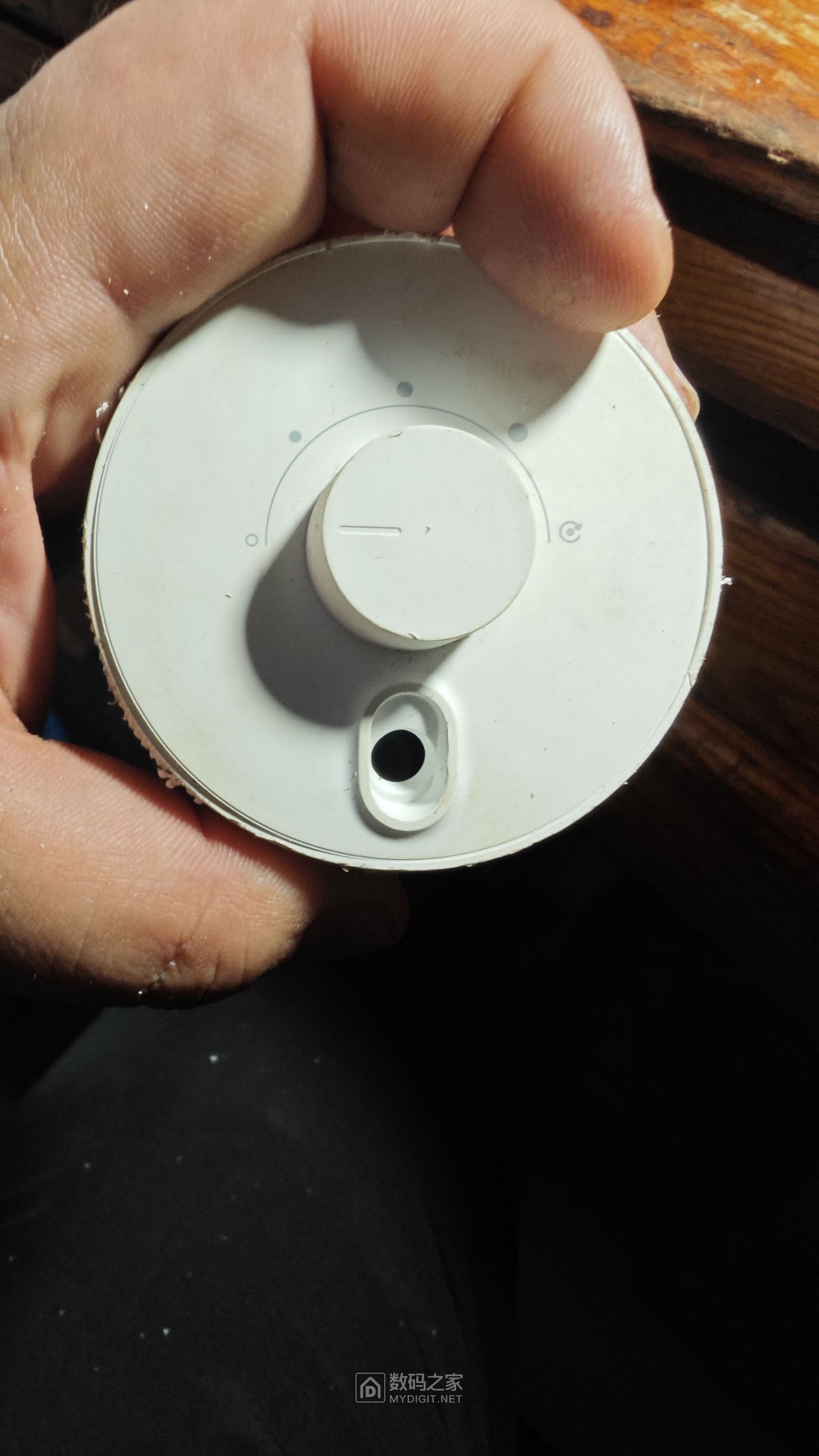

装机测试,哈哈,真的喷出雾了。也就算修好了。盖上天灵盖,切口处用胶水封堵。勉强凑合能看。
