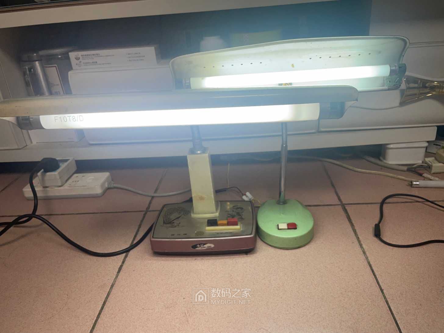

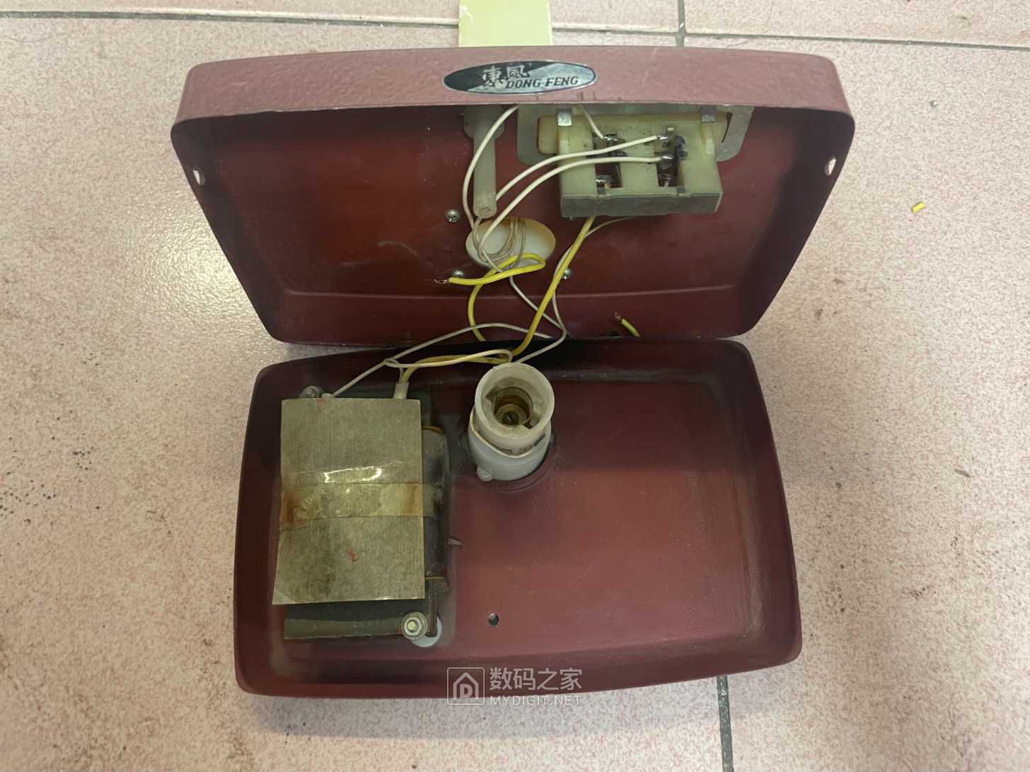

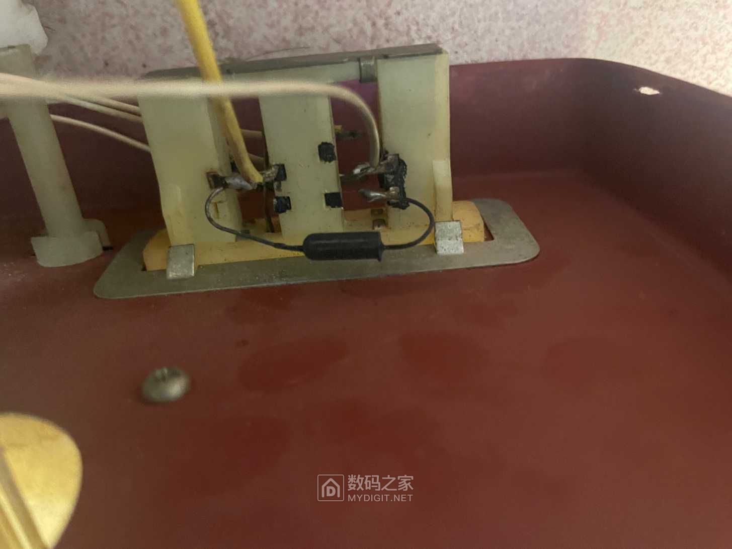

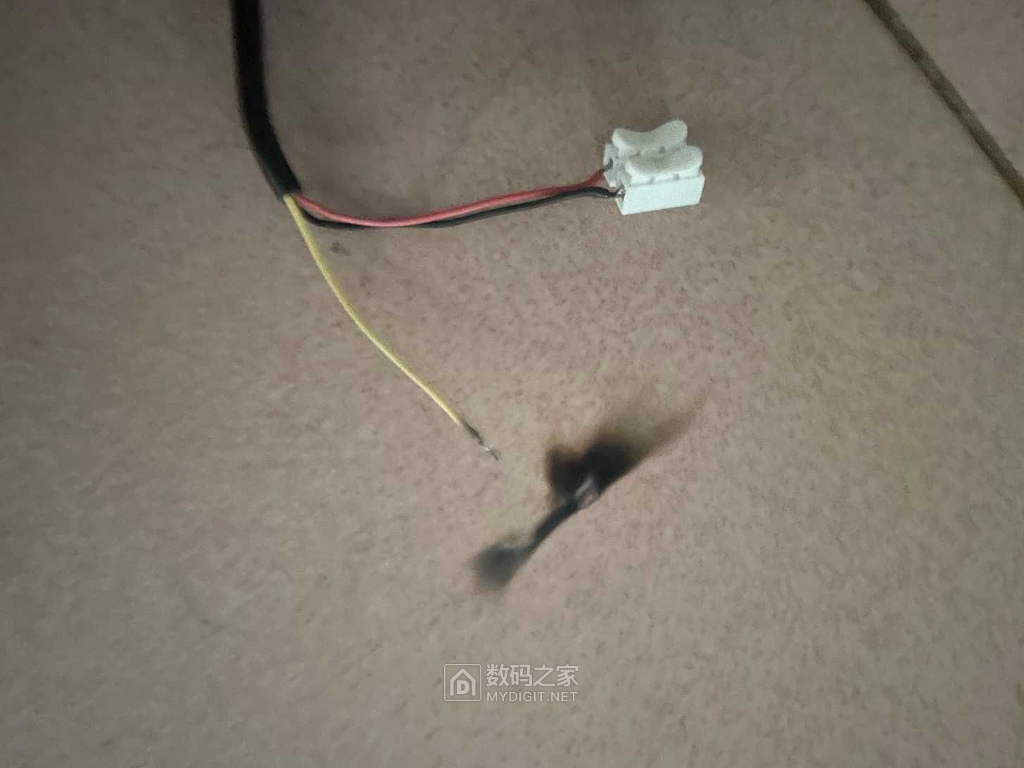

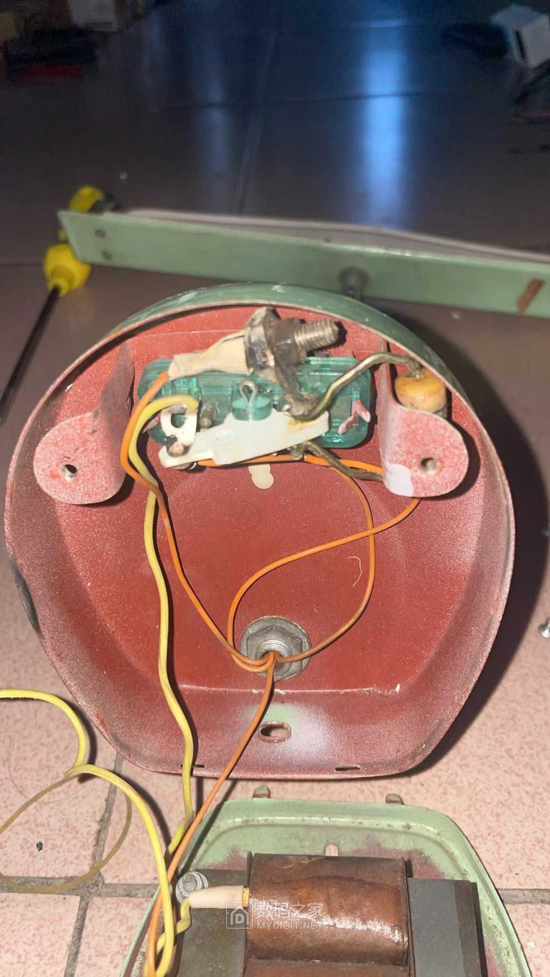

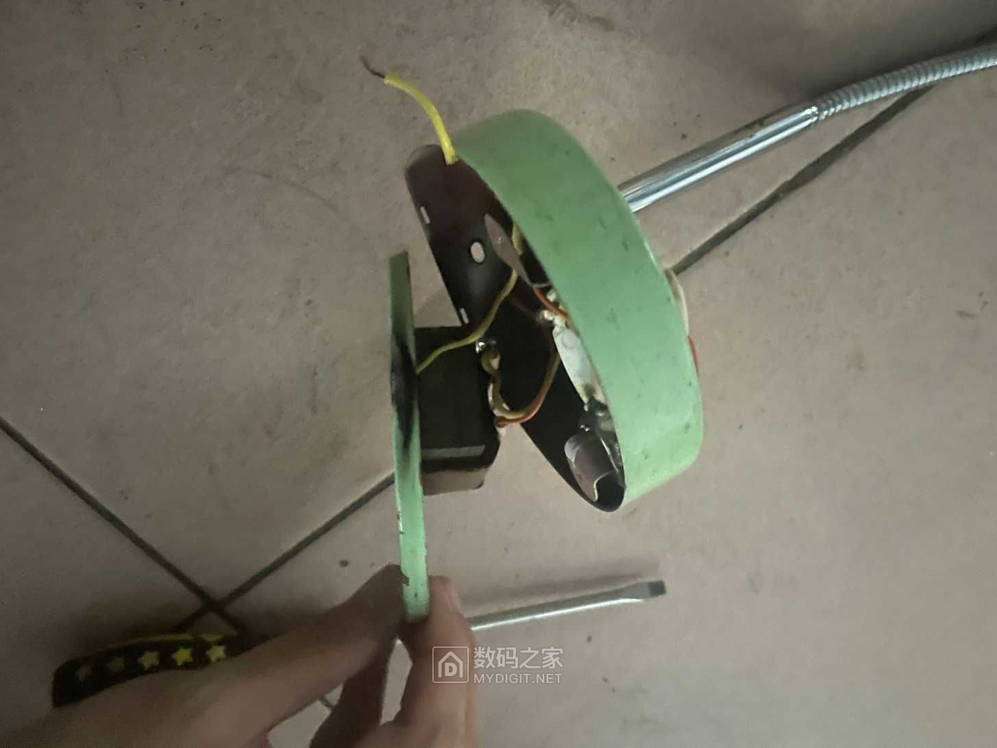

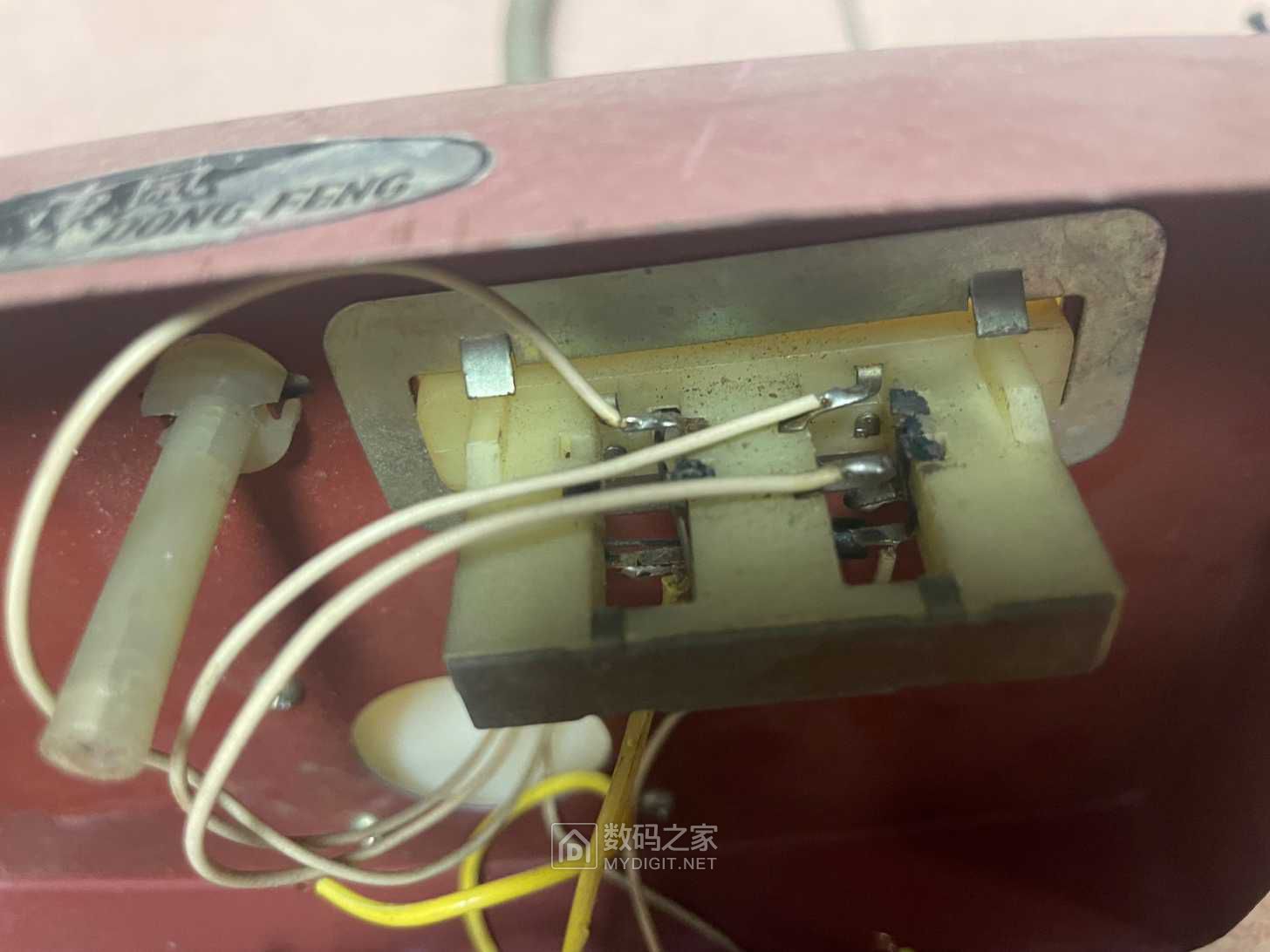

一共两台,一台8W,一台10W,都被剪线了。打理时发现基本都是开关问题。8W的那个,没想到里面是接了个电阻,我一通电发现参数异常,电阻漏电碰壳,然后地线碰到了外壳,“嘭”一声!炸了,没想到漏电,直接跳闸了,整栋楼没电,等了好一会电工才来送上电。10W的在国内算是比较少见的,算是日本规格的,镇流器也比8W的大很多,测试过参数跟日本的10W完全一样!电流0.23A,总功率14W,看图吧!

发表于 2024-5-28 04:03:08 | 显示全部楼层
开关上跨接的那个像二极管一样的是什么元件
 楼主| 发表于 2024-5-28 05:57:06 来自手机浏览器 | 显示全部楼层
我说错了!那就是二极管,螺栓式二极管。

发表于 2024-5-28 09:47:11 | 显示全部楼层
数码芝华士 发表于 2024-5-28 00:05
怎么跳个闸还能整到整栋楼都没电的
碰上铁壳短路,以前的铁壳电钻也漏电,零几年都换成塑料壳。楼主可以买护眼灯的电子变压器,频闪比工频变压器小很多。
