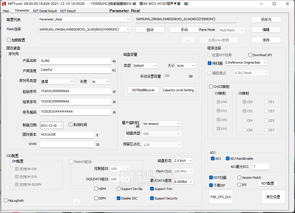

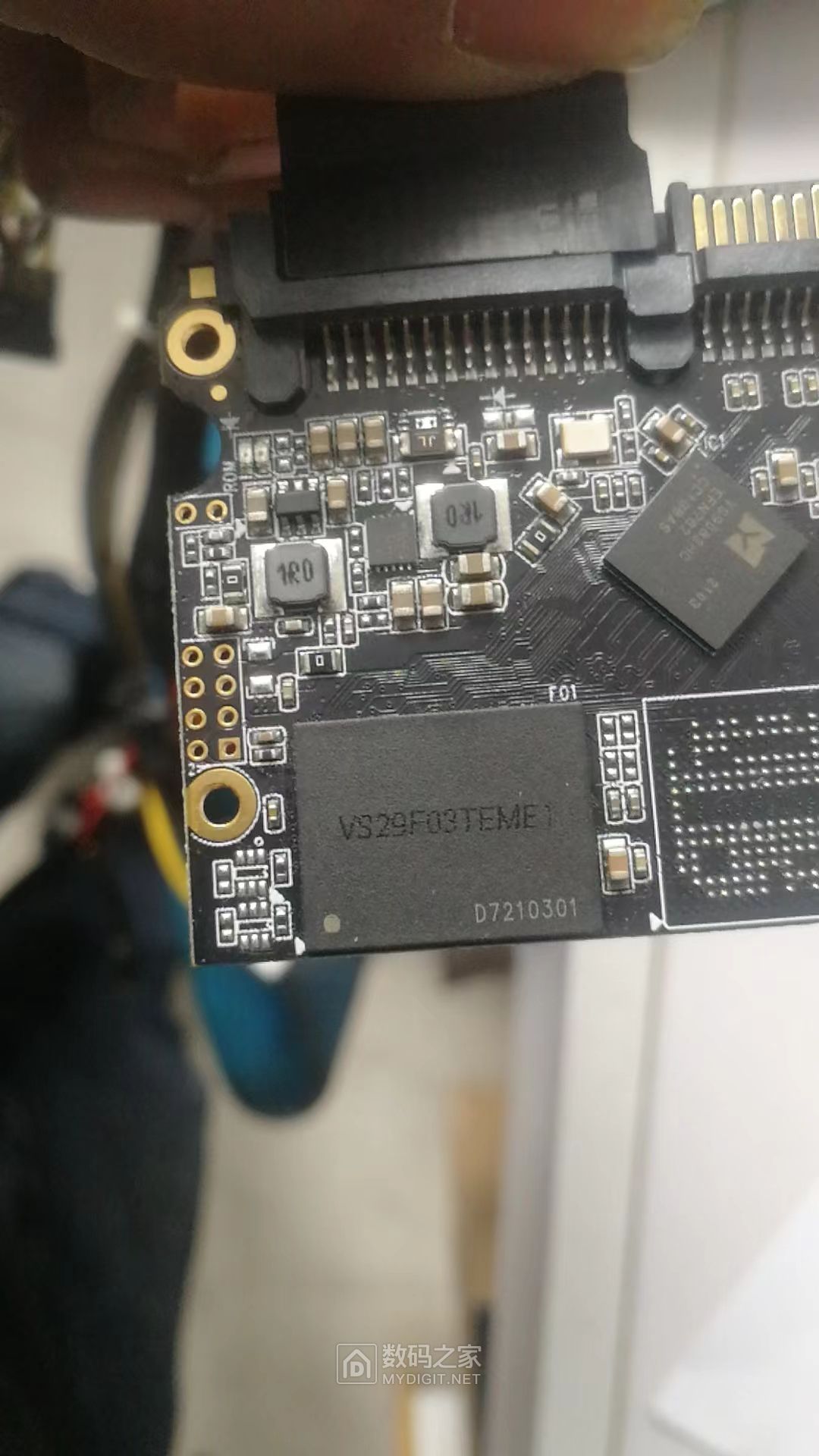

搞到一个七彩虹SL500 360G的固态,原始故障是无法格式化。想着可以重新开卡让它重新复活。

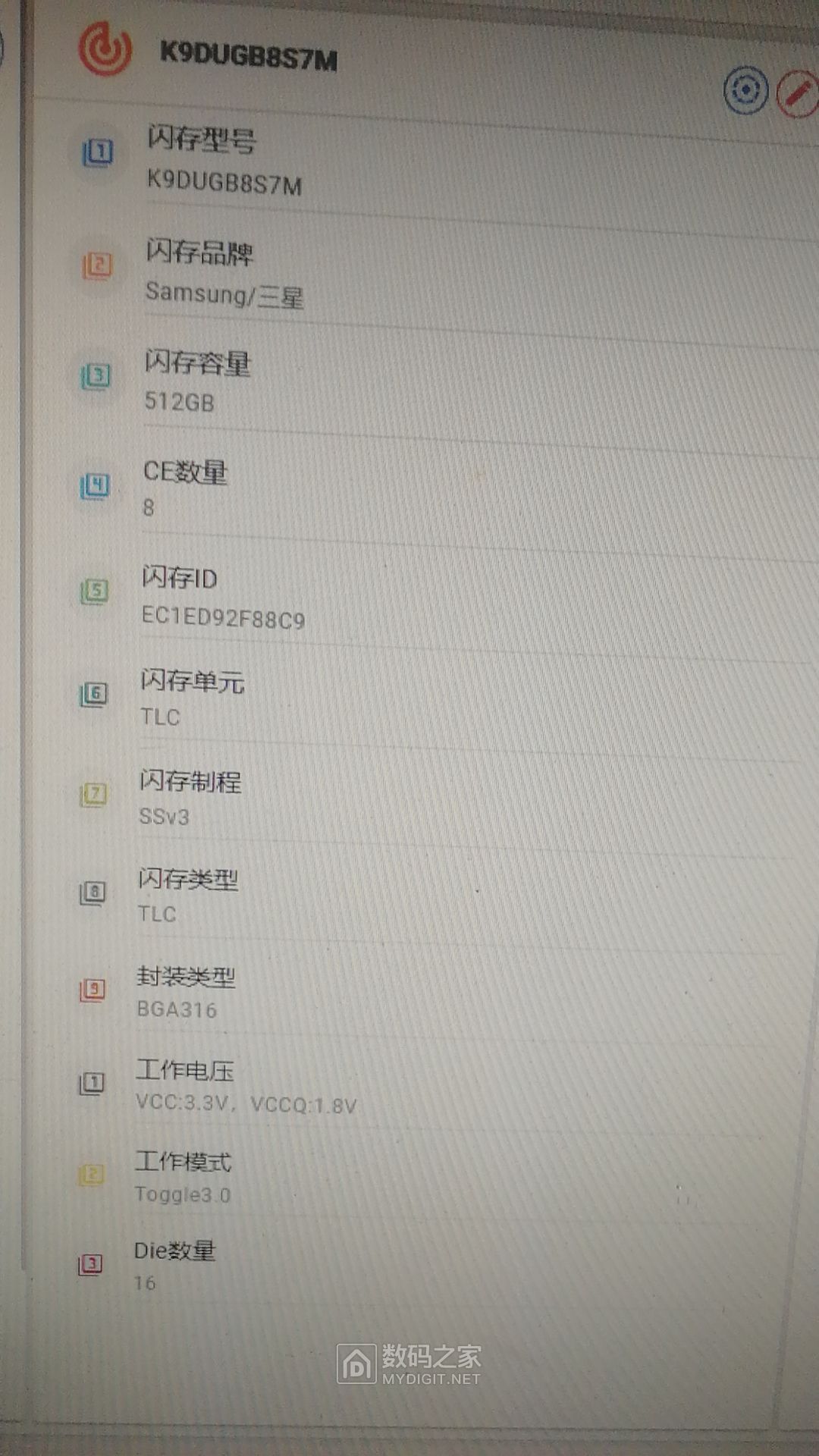

打开开卡软件YS9082HC_MPToolV8.00.00.18.826_HCS1A25E20230622_B16_B17_B27_9T24_HYV4_HYV5_HYV6_BICS5,
显存ID是EC1ED92F88C9,查得是三星的
丝印是vs29f03teme1
这个硬盘明明标着360G,闪存却是512G。是不是闪存坏块太多了呢。管它呢,自动容量直接开卡,还别说,一次过了。
进电脑里也能格式化 ,然后跑圈,发现在跑圈的过程中会掉盘,插上还能用。就是连续读写时会掉盘,唉。。重来。。。
别的不管了,先跑个RDT试试。这个子悲剧了。RDT跑不过。报RDT:PROGRAM FAIL FLK OVER。是不是坏块太多了。
重来。。。
RDT设置参考坛友们说的设置的。
现在还在跑。等跑完再看看吧。。

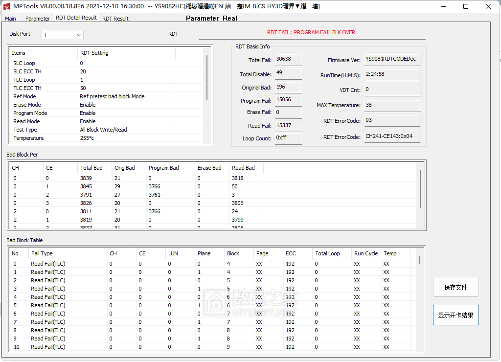

 楼主| 发表于 2024-5-31 12:09:20 | 显示全部楼层
跑完RDT了,这是RDT的结果,是不是没的救了
发表于 2024-7-5 14:57:11 | 显示全部楼层
这个数据惨不忍睹啊...

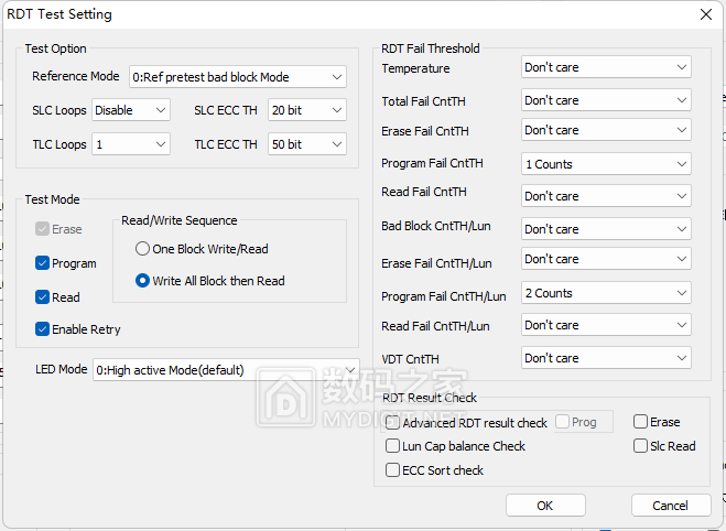

发表于 2024-7-5 15:02:47 | 显示全部楼层
登录/注册后可看大图
这里全部设置成 don t care
