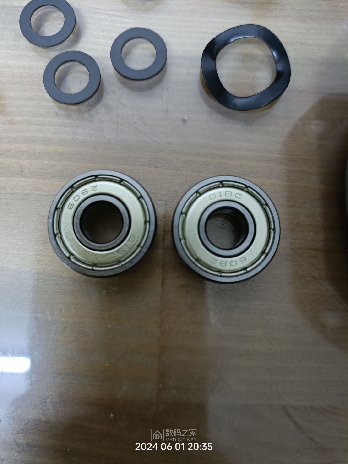

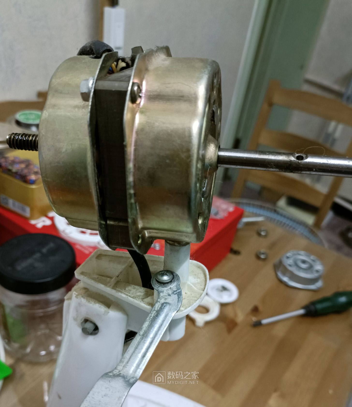

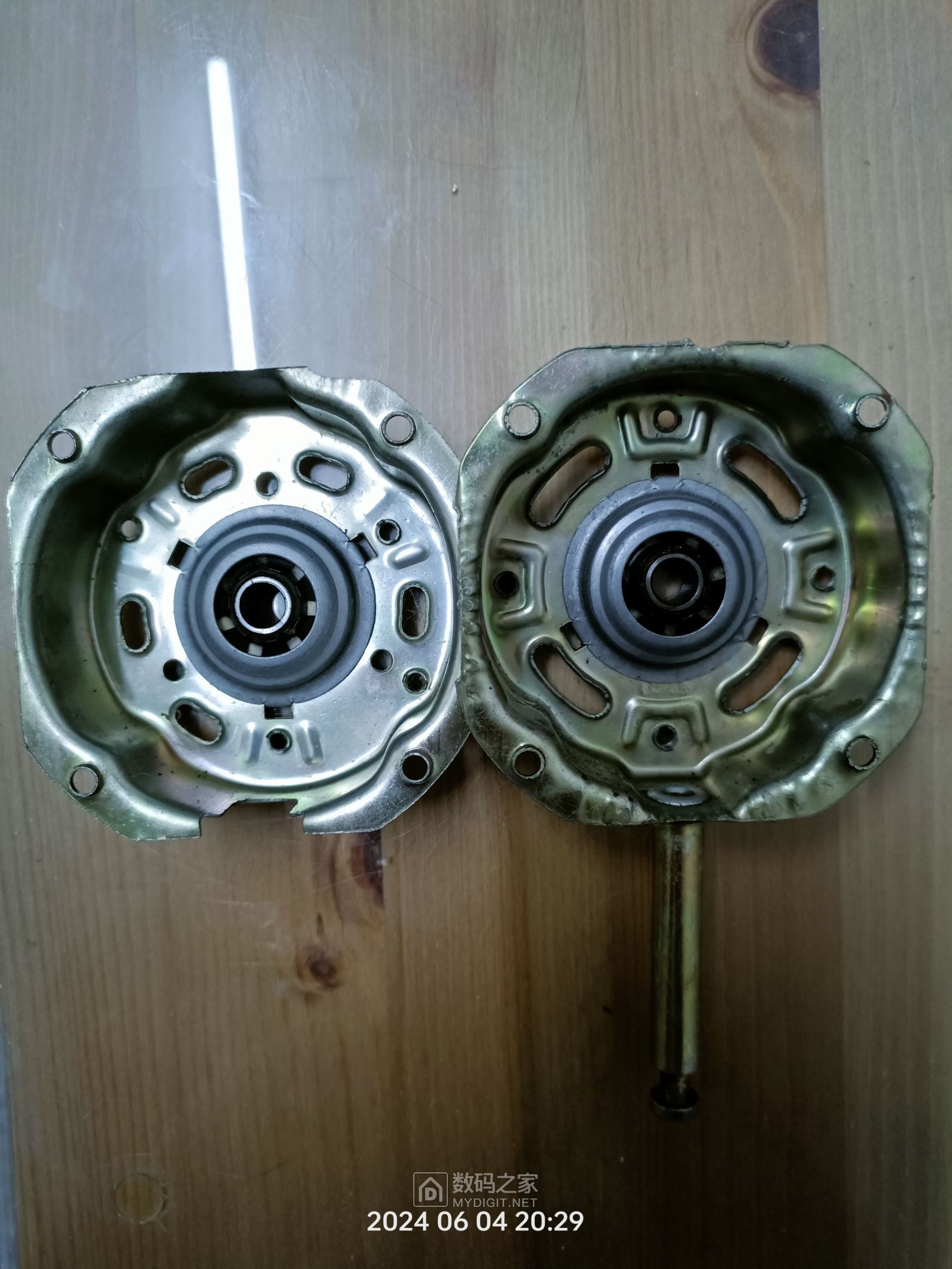

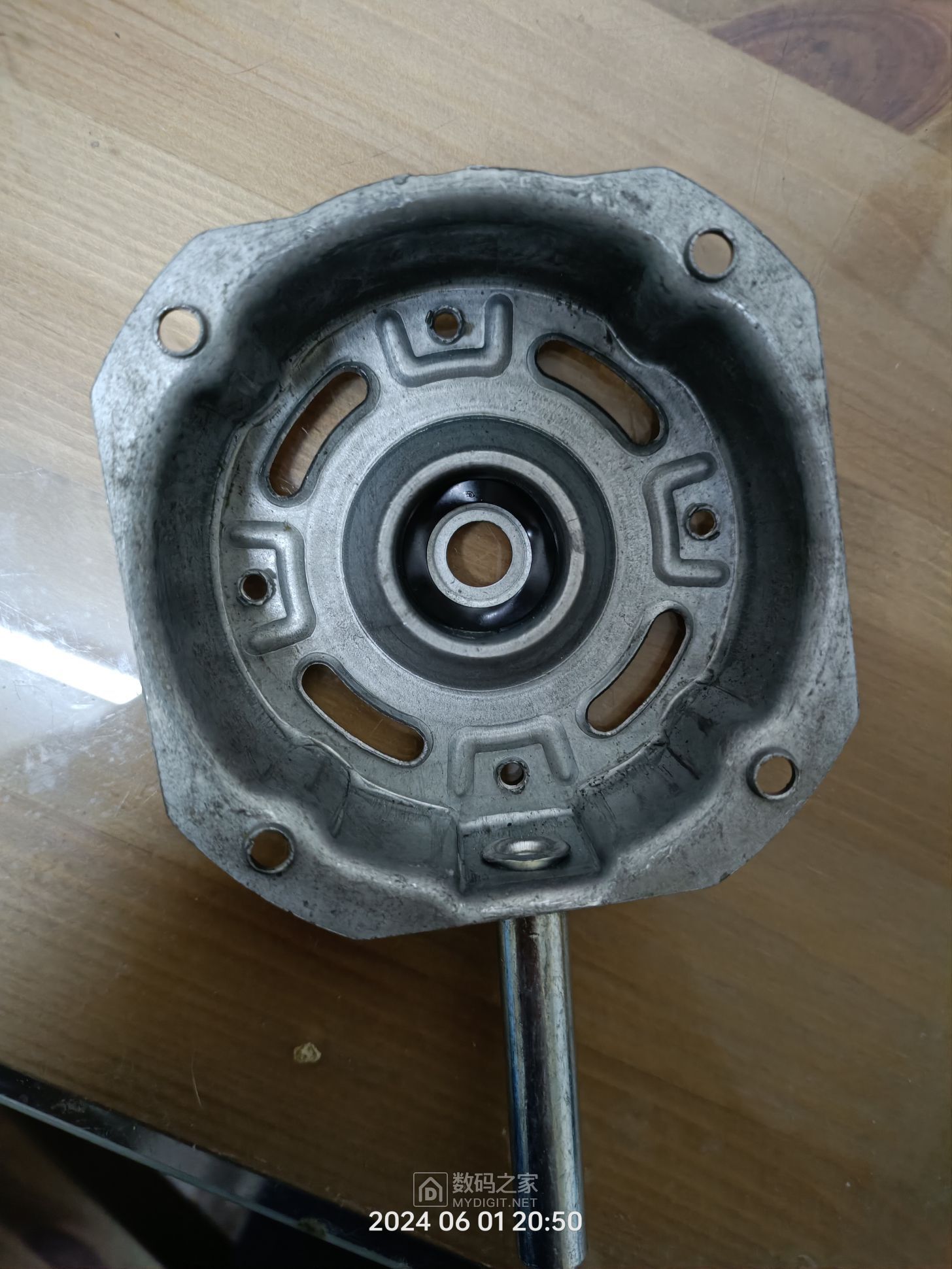

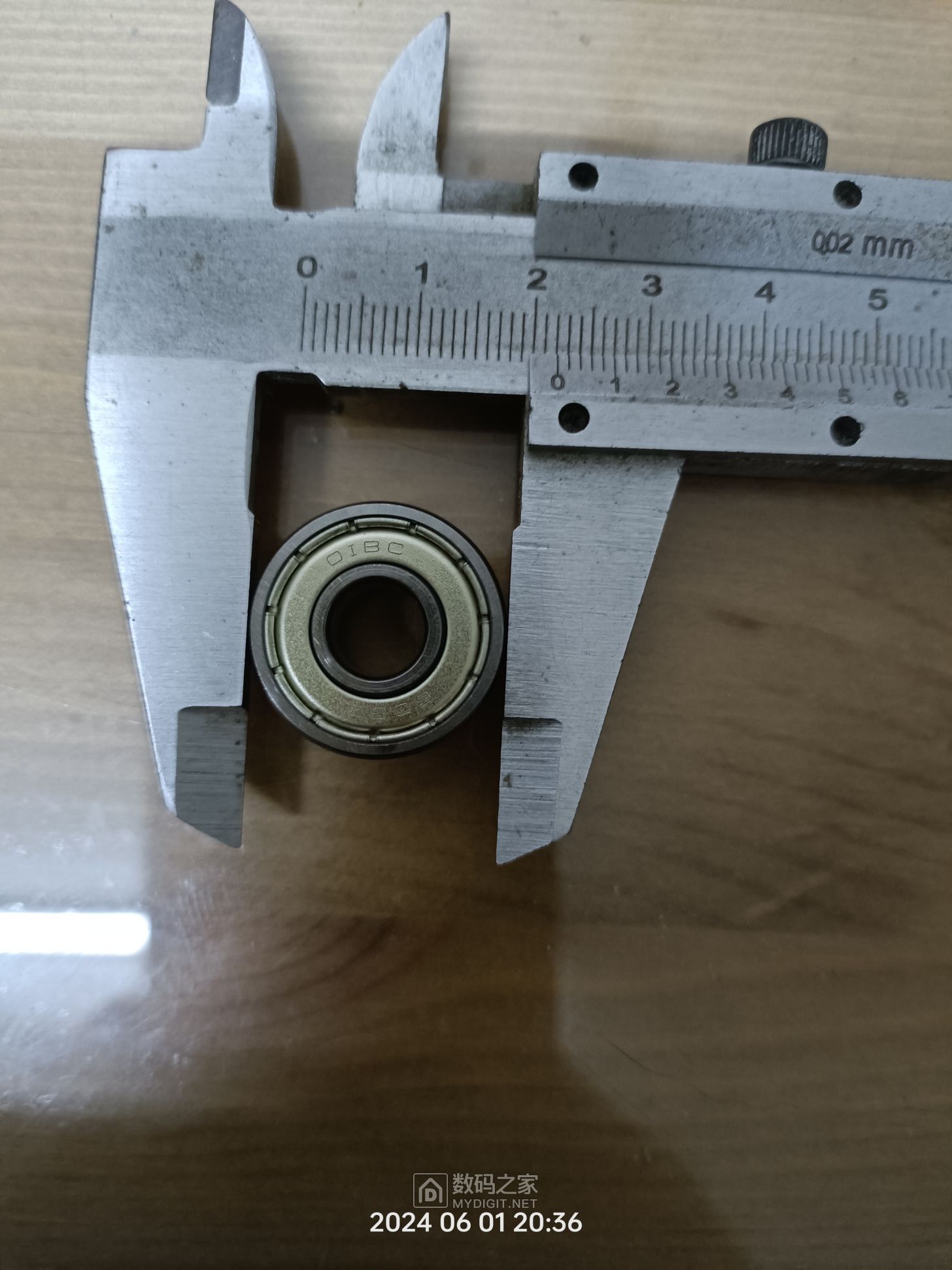

18年买了个杂牌电扇,22年开始不断出问题。先是启动电容失效,更换没多久轴承又缺油了。加完油坚持了一个夏天,23年加了两次油才把夏天撑下来。2π说换个新的,我想了想,问题出在含油轴承上,换个便宜的还是这个鸟样子,换贵的也不能保证一定是滚珠轴承。先看看能不能自己把轴承升级一下。网上看了看,果然有套件。我的电机是66的,宝宝上最便宜的滚珠轴承套件10块钱,多多上9块。买来以后三下五除二换好,通电后动力澎湃,感觉比刚买的时候还有劲,又能再战几年了。
更换过程无须多言,拧螺丝就行了,上几张照片。
电机拆开前

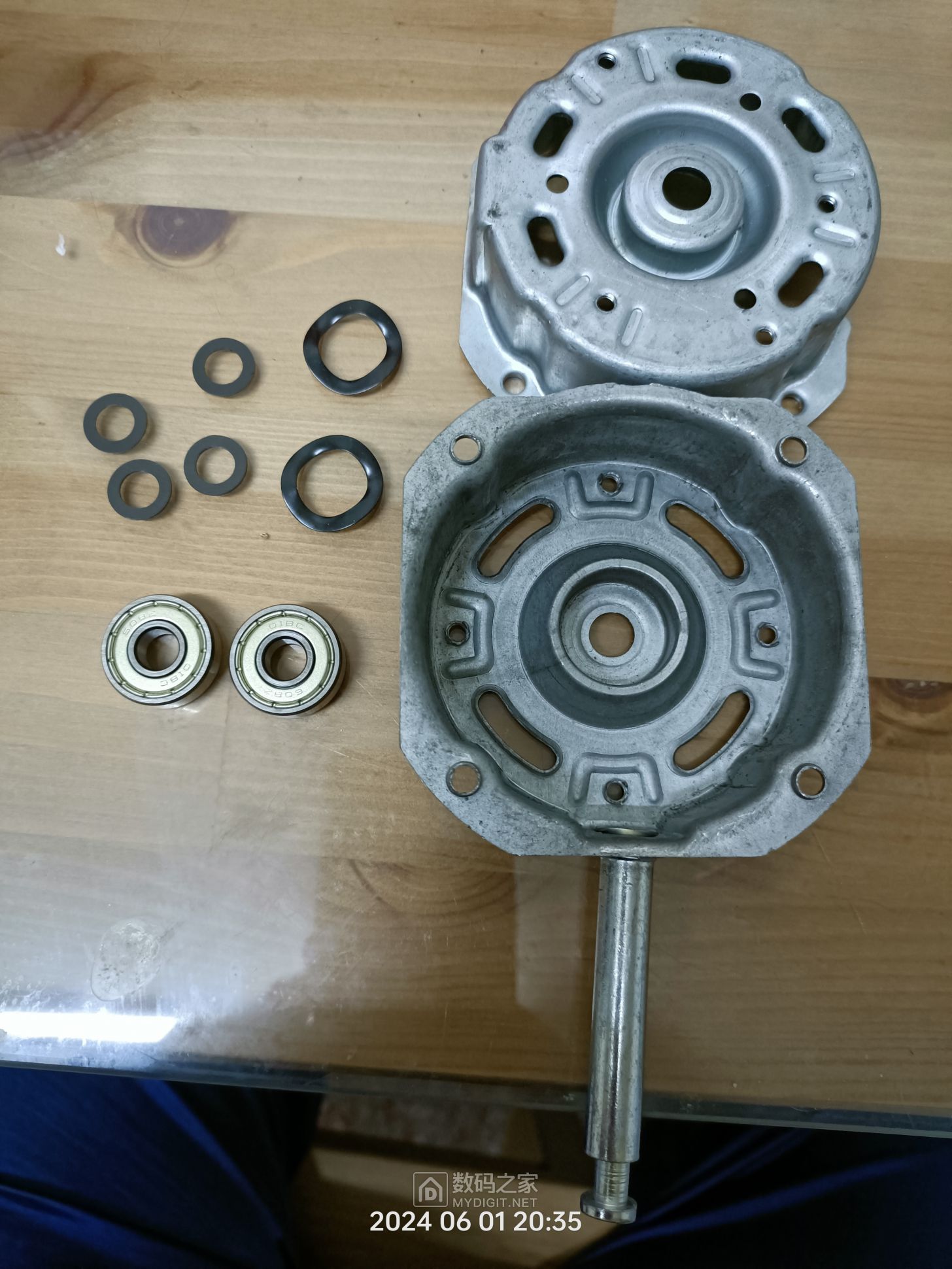

拆下来的前后壳及含油轴承

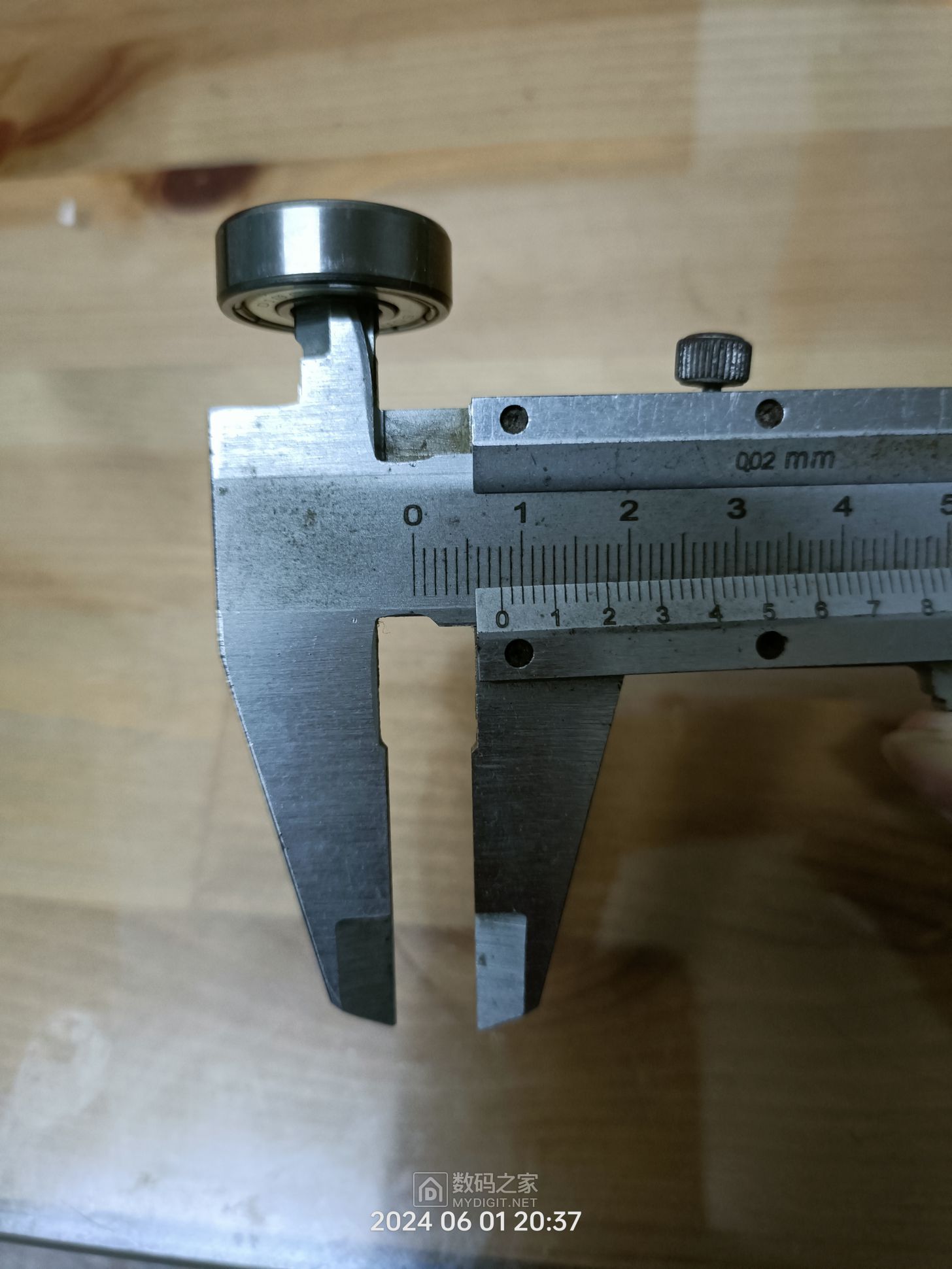

新买的套件,包括前后壳、滚珠轴承、三波片、垫片

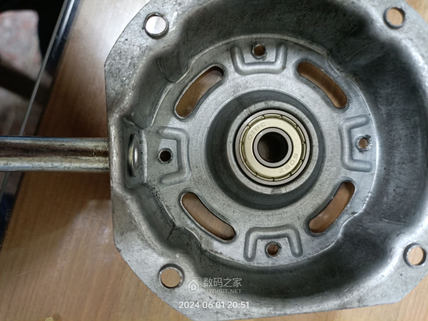

先装三波片
再装轴承
电机组装好就是图一的样子

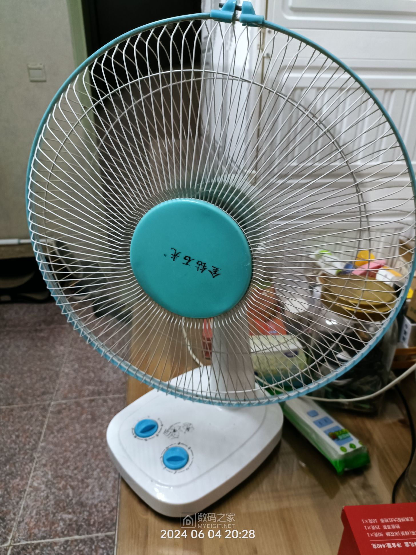

装好电扇试机
最后聊聊滚珠轴承,这东西现在是全密封的,也就没法加油了,是不是说这东西现在质量已经好到终身无须加油了,一旦缺油就意味着寿命到了得换新了?

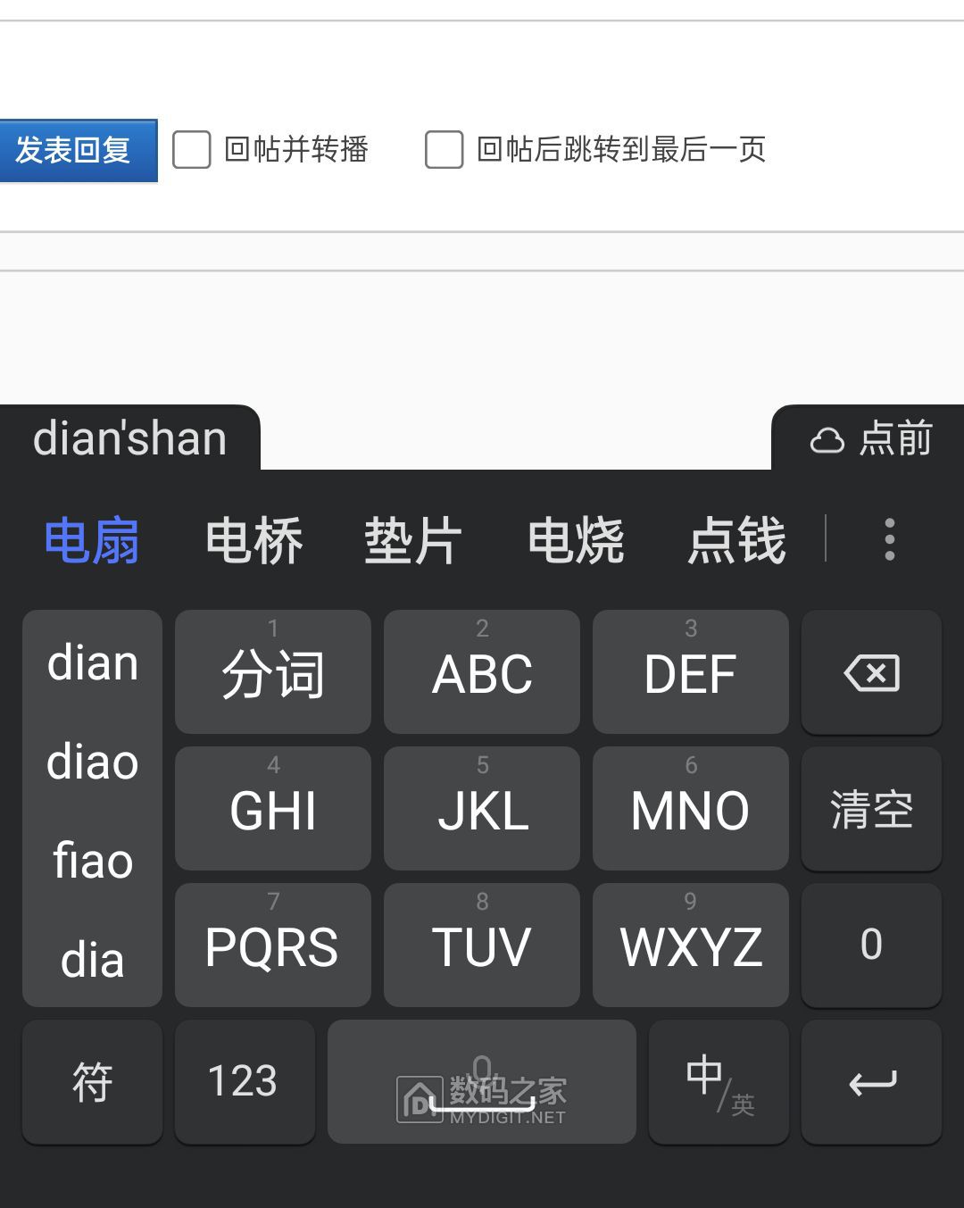

 楼主| 发表于 2024-6-4 21:23:07 | 显示全部楼层
统一回复,九键拼音输入法,点错了

发表于 2024-6-4 23:19:56 | 显示全部楼层
其实不用买外壳都可以的.拆开先放608的轴承,再放波片,再用原壳压回就可以了.

 楼主| 发表于 2024-6-5 06:56:53 | 显示全部楼层
lu.82 发表于 2024-6-4 23:19
其实不用买外壳都可以的.拆开先放608的轴承,再放波片,再用原壳压回就可以了. ...
想法很好,操作起来难度太大。滚珠轴承嵌在外壳“坑里”,含油轴承平叠在外壳上。除非你钣金手工特别厉害,普通人搞不定
