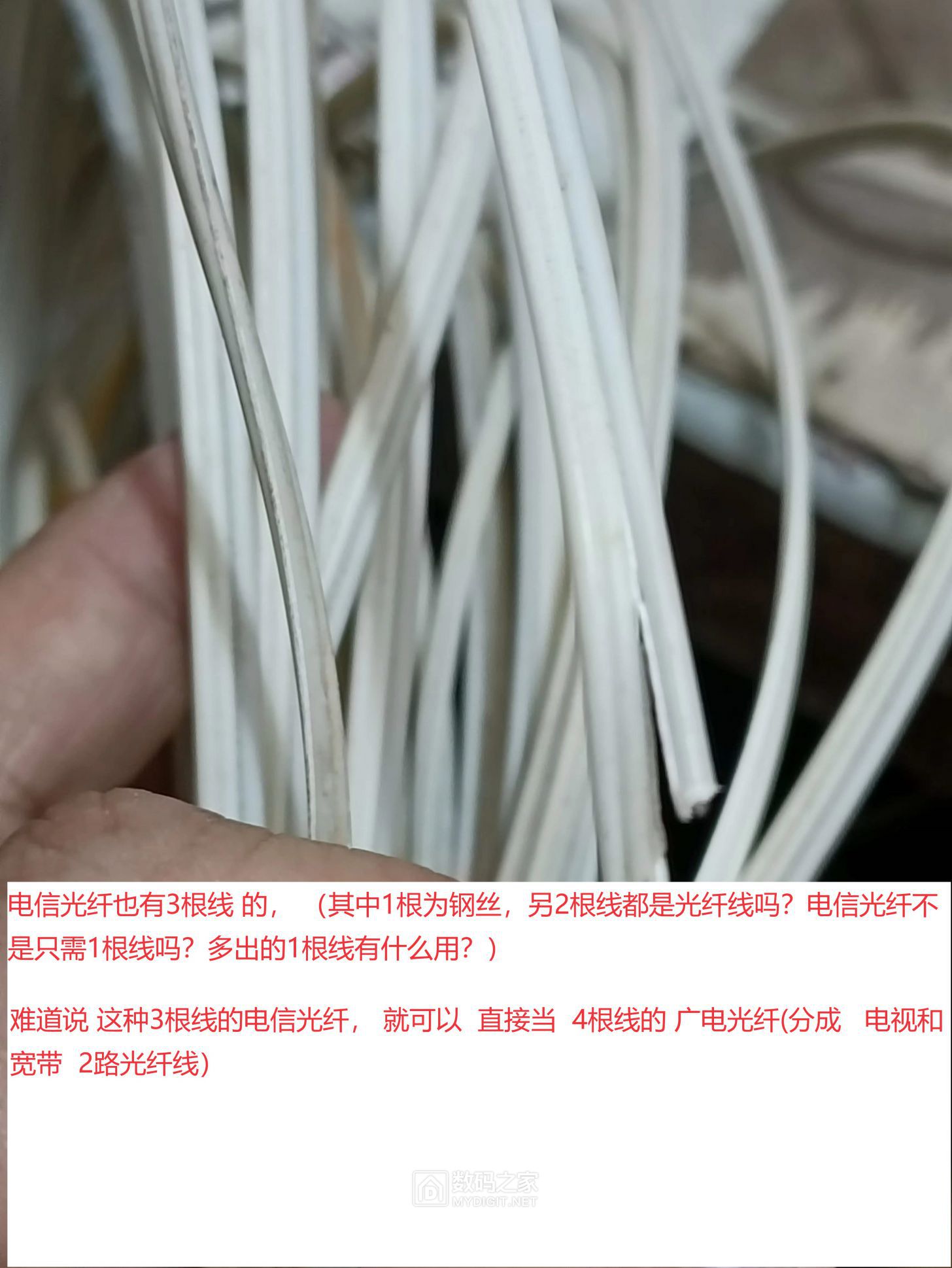

如题:请问各位老师,我看到  电信光纤也有3根线 的, (其中1根为钢丝,另2根线都是光纤线吗?电信光纤不是只需1根线吗?多出的1根线有什么用?)感谢各位老师的指点!
难道说 这种3根线的电信光纤, 就可以  直接当  4根线的 广电光纤(分成   电视和宽带  2路光纤线)

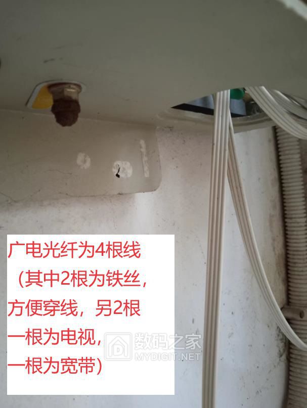

一般广电光纤为4根线(其中2根为铁丝,方便穿线,另2根一根为电视,一根为宽带)

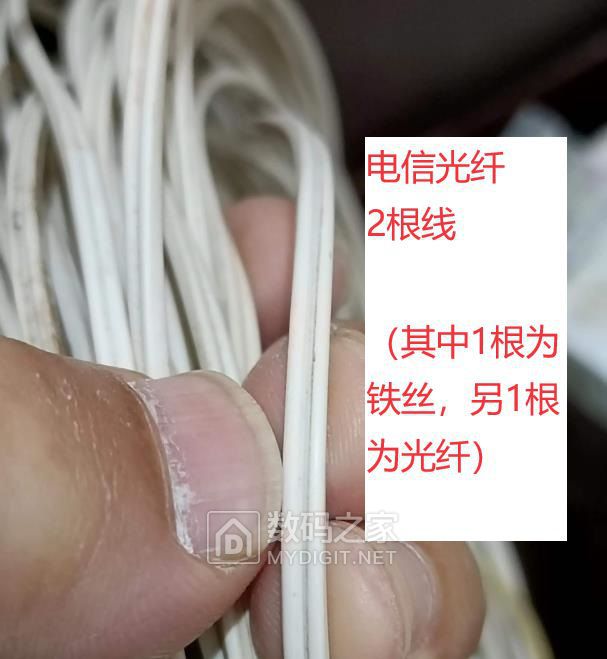

电信光纤2根线  (其中1根为铁丝,方便穿线,另1根为光纤)

这个叫做蝶形光纤,你看上去两芯的里边是两根钢丝,中间位置才是光纤,有一芯和两芯。你看上去三芯的就是旁边加一根粗点的钢丝,抗拉性能强,广电四芯就是两条并起来

两根钢丝一粗一细,中间夹着光纤。

光纤只是有一根,脆,易断,分室内,室外,,室内2,,室外3

光纤芯很细的,那是两支钢丝,抗拉拽弄断光芯的

两根钢丝的一般是户外用的

广电的一根光纤一电视光纤还有一根拉力钢线
