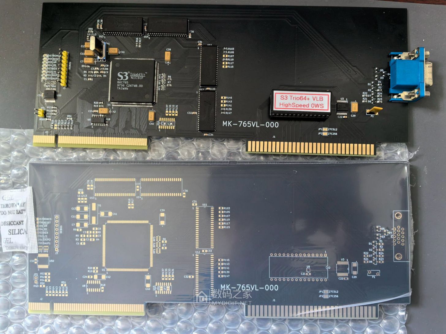

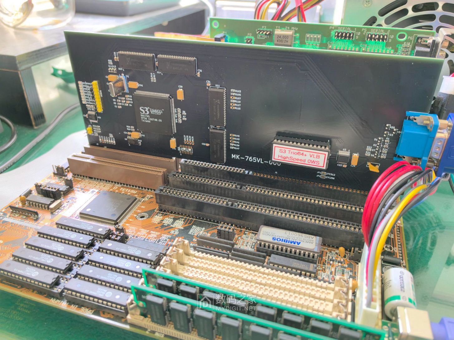

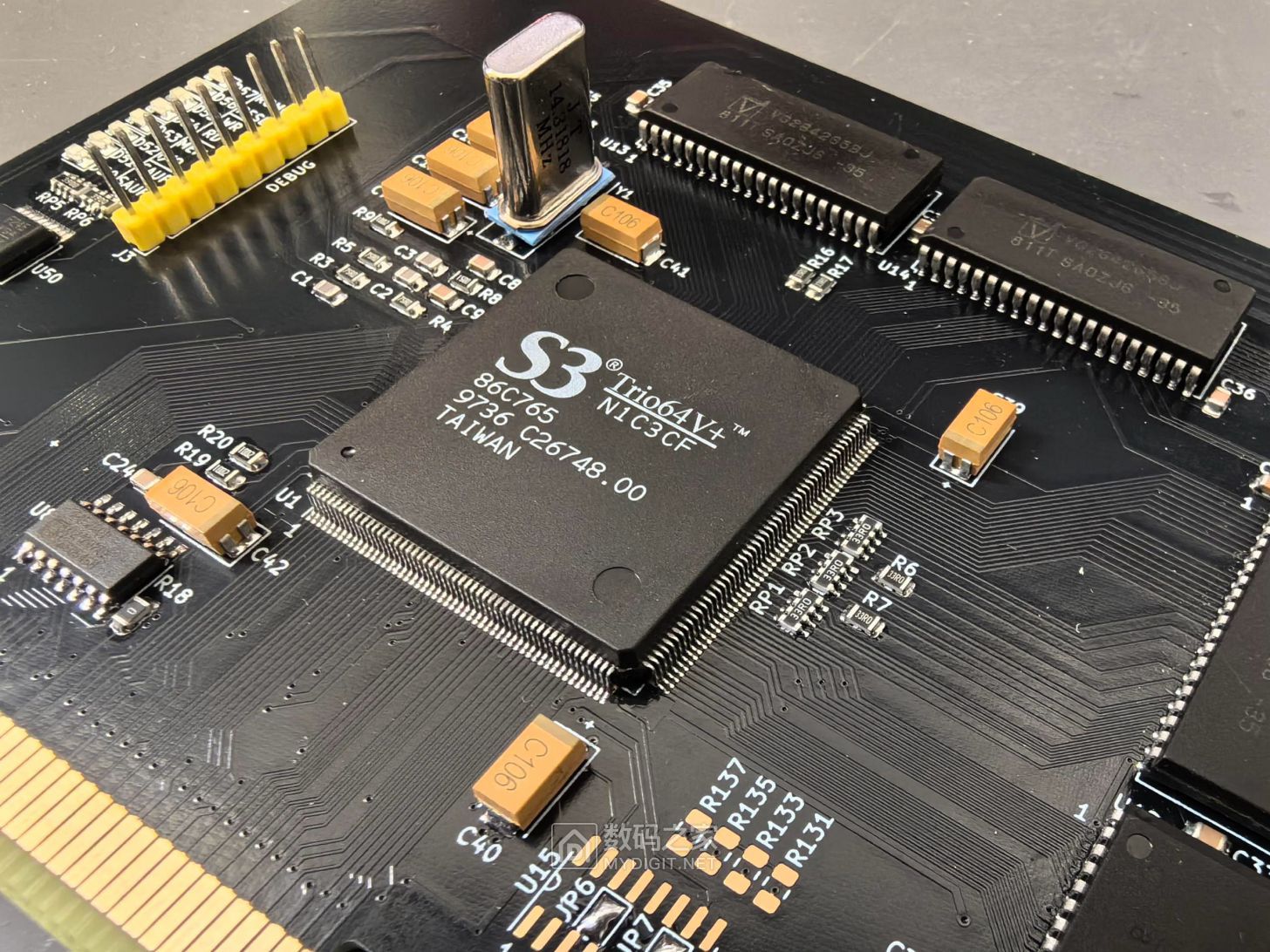

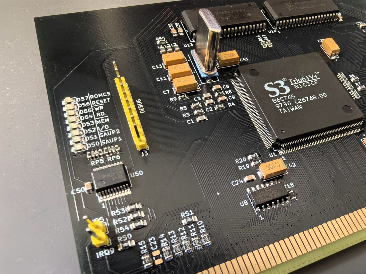

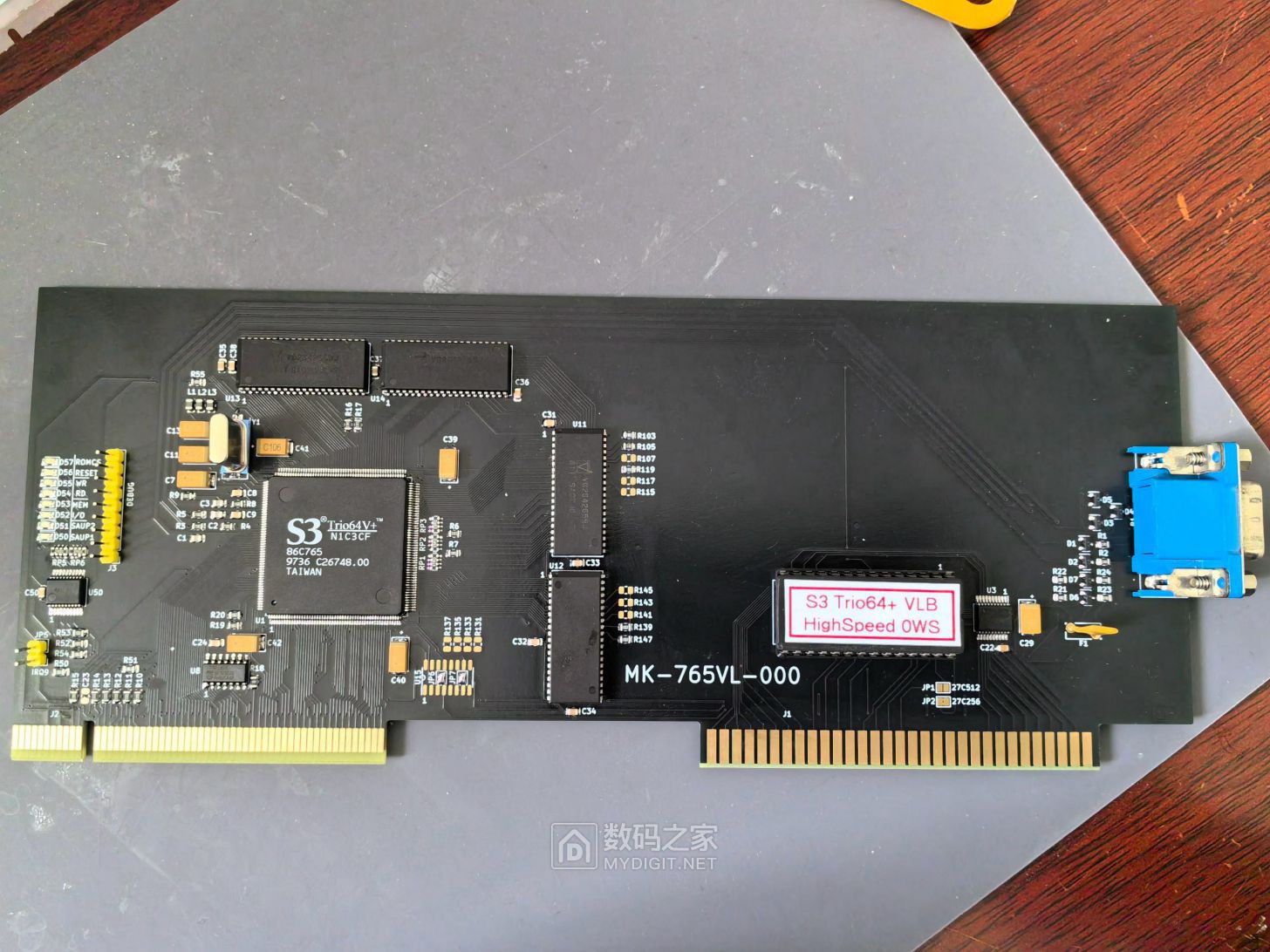

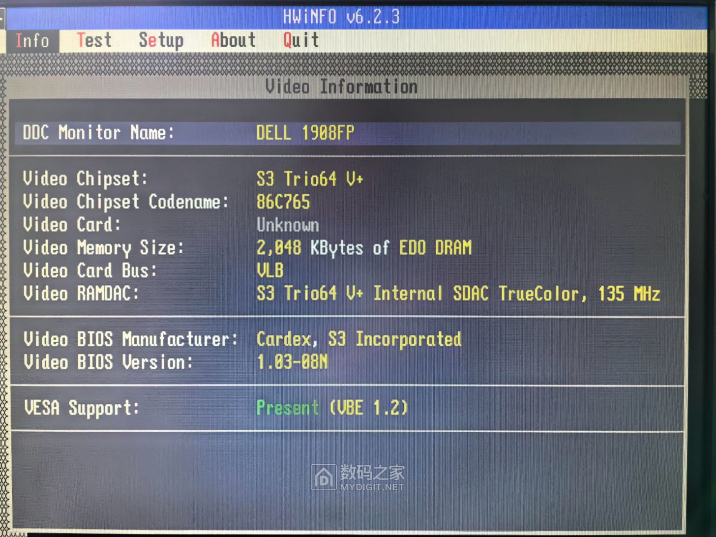

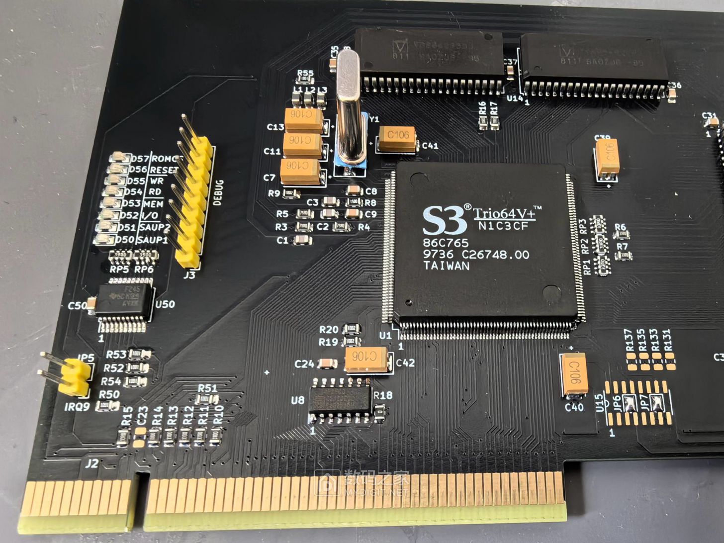

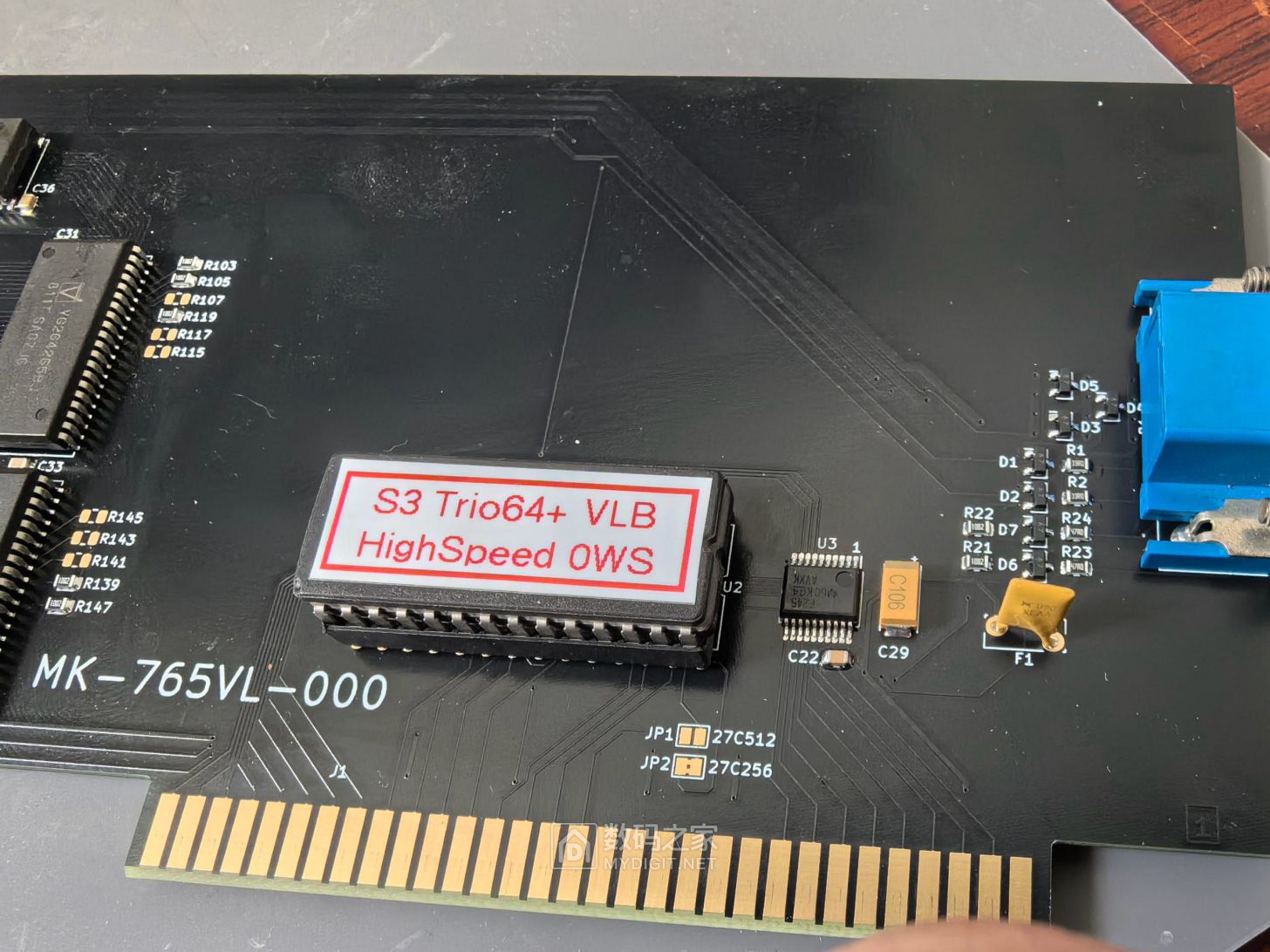

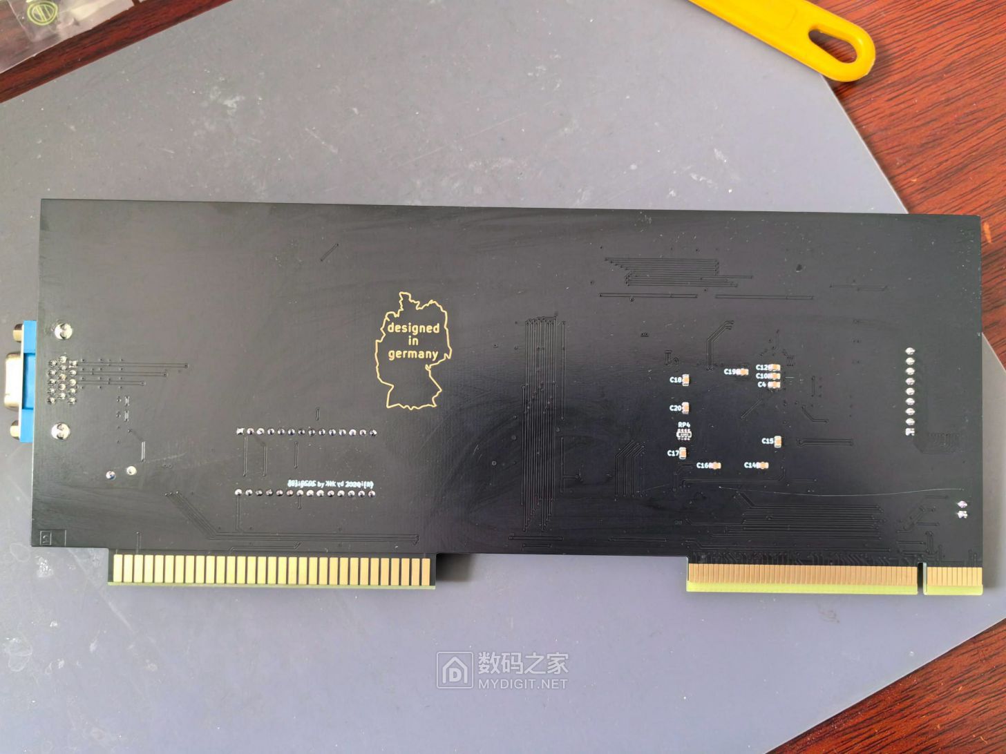

在VOGONS上看到之前设计S3 Vision 968 VLB的大神又发布了新的基于S3 Trio64V+的复古VLB显卡,啥也别说了,立马开整,嘉立创打板买元件,结果如图:
该卡是名德国的复古大神基于STB PowerGraph 64V VL设计复刻的,使用S3 Trio64V+,2MB EDO RAM,VL-Bus总线
经过上机实测,速度比ARK1000VL略微差了那么一丢丢,和ET4000、WD90C33在同一级别,但是这张卡的兼容性是最好的,另外那几张卡多多少少有一些显示兼容性问题

记得S3 64V+显卡不是PCI总线的吗?怎么还可以在VESA总线上用呢?
