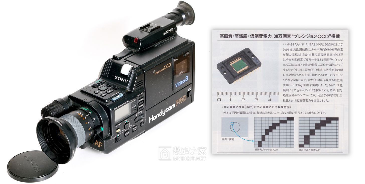

1、38万像素的「精密CCD」

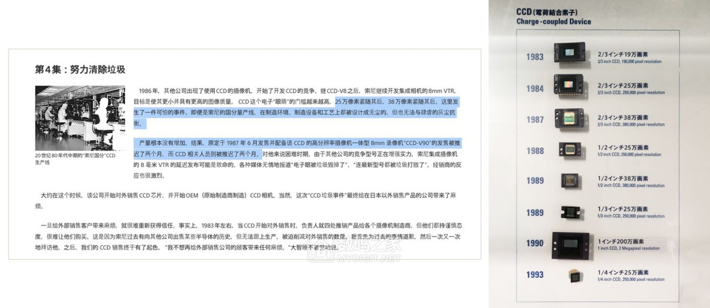

在上世纪80年代,CCD的发展方兴未艾,从12万像素发展到19万像素再到25万像素,Sony第一款消费级CCD摄像机CCD-G5于1983年发布,搭载19万像素CCD;第二款CCD摄像机CCD-V8搭载了25万像素CCD,然后像素数量发展停止不前,因为生产环境灰尘难以抑制,导致CCD良率过于低下,原本预定搭载最新38万像素CCD的主角V90摄像机也被迫推迟两个月发布,提升CCD良率痛苦的过程被Sony写入了官方传记《源流》里面。不过有心人功不负,最终问题被解决了,V90最终得以出货。
Sony给这颗38万像素的CCD命名为「Precision CCD精密CCD」,这个精密在两点:
~像素提升,从25万像素提升至38万像素,约1.5倍
从Sony官方宣传册中着重体现了CCD像素数量提升带来的画质改善,并且开口率的提升有效增加进光量,在低照度环境下V90的表现也好于前代V30。像素的提升直接让画质上了一个台阶,清晰的画面不再模糊。
~可变电子快门,5档可调
快门速度可变,意味着可以捕捉更高速度的移动物体,让画面更清晰稳定,在此之前是没有先例的。
2、首台Handycam Pro
除了CCD之外,V90还搭载了一些更新的机能,并最终以245,000日元的价格发售。为了区别于其他Handycam机型,Sony为V90专门开辟了一个Pro的产品序列,也是掌中宝Handycam的头一遭,后来的营销中,不知道是不是浮夸风盛行,V90的38万有效像素变成了42万总像素数量,实在是令人不齿啊……

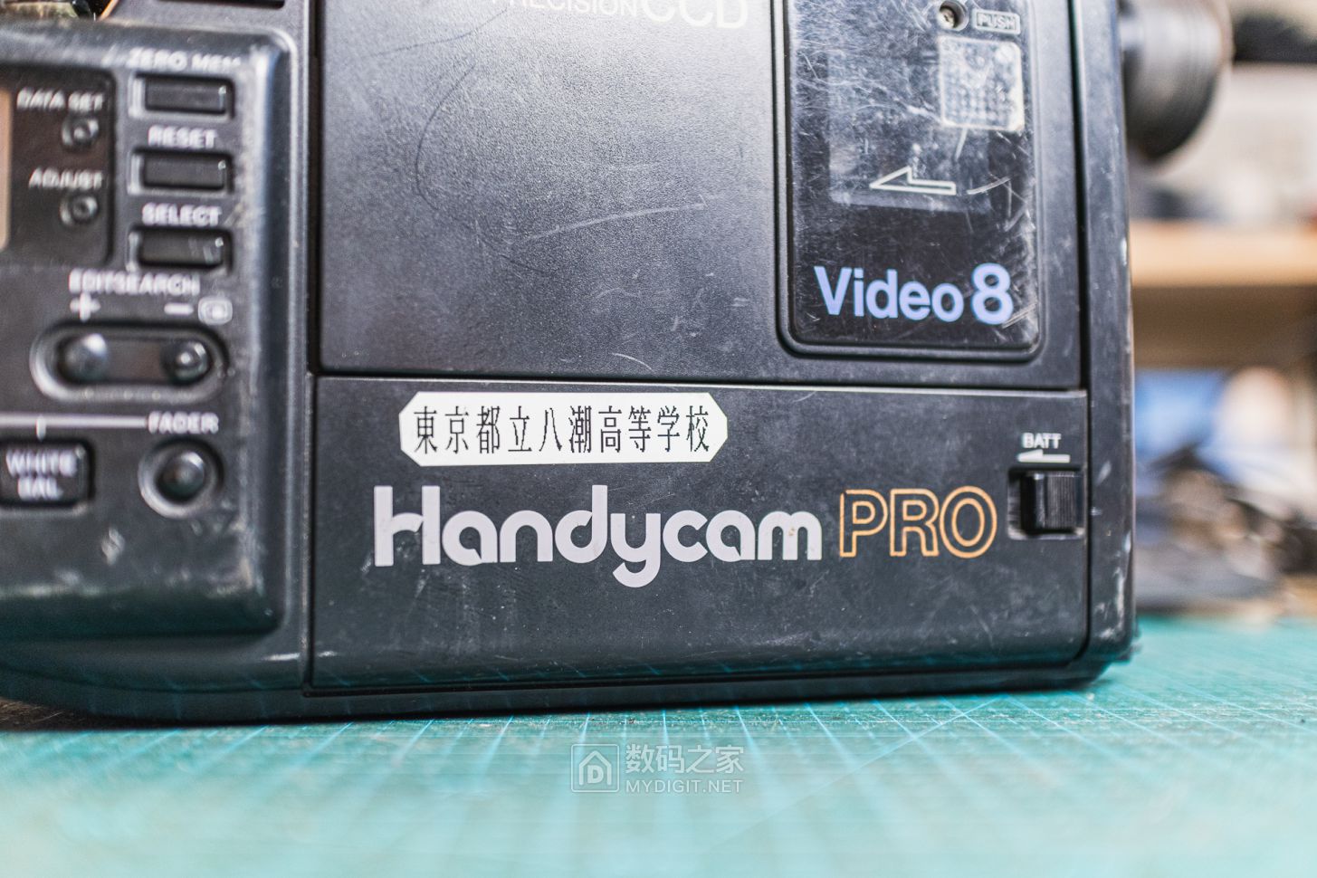

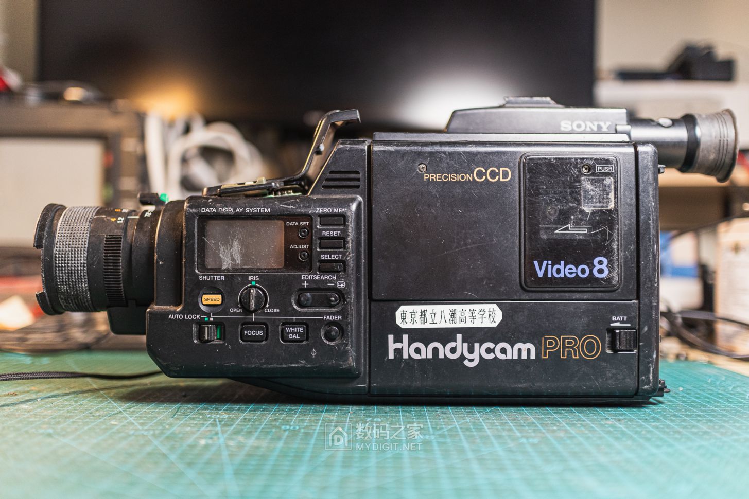

这台摄像机的来源就是海鲜市场,回流货……上面还有原机主的信息
原来属于一所高中的资产,先忽略学校的名字,看下面Handycam后面跟着一个超大的黄色PRO,非常鲜明。

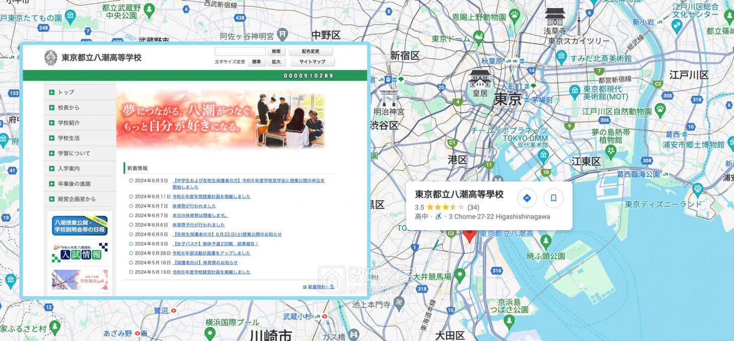

東京都立八潮高等学校
知道你们好奇这个学校在哪,我帮你们查了查资料,发现在东京品川区,还有感兴趣的可以查看学校介绍PDF了解一下……可能要**上网

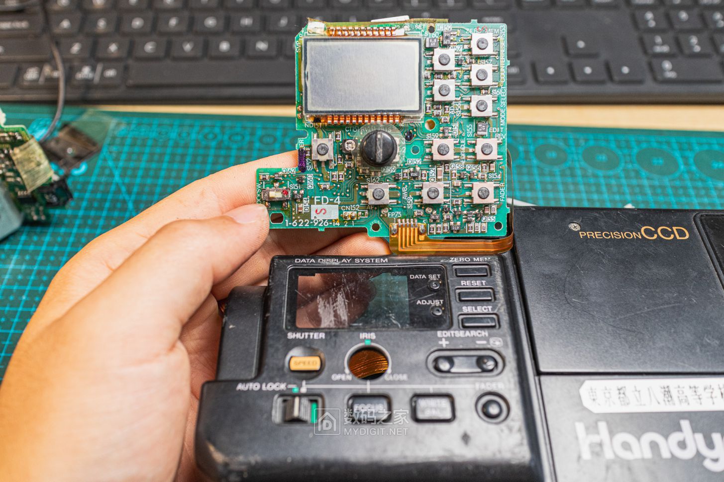

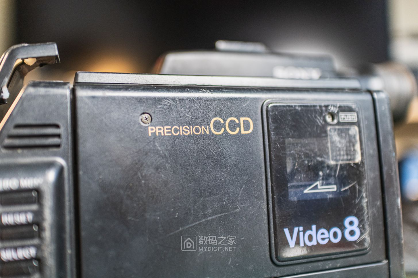

机身上有精密CCD的标签,目测也是首台标这个说明的机型

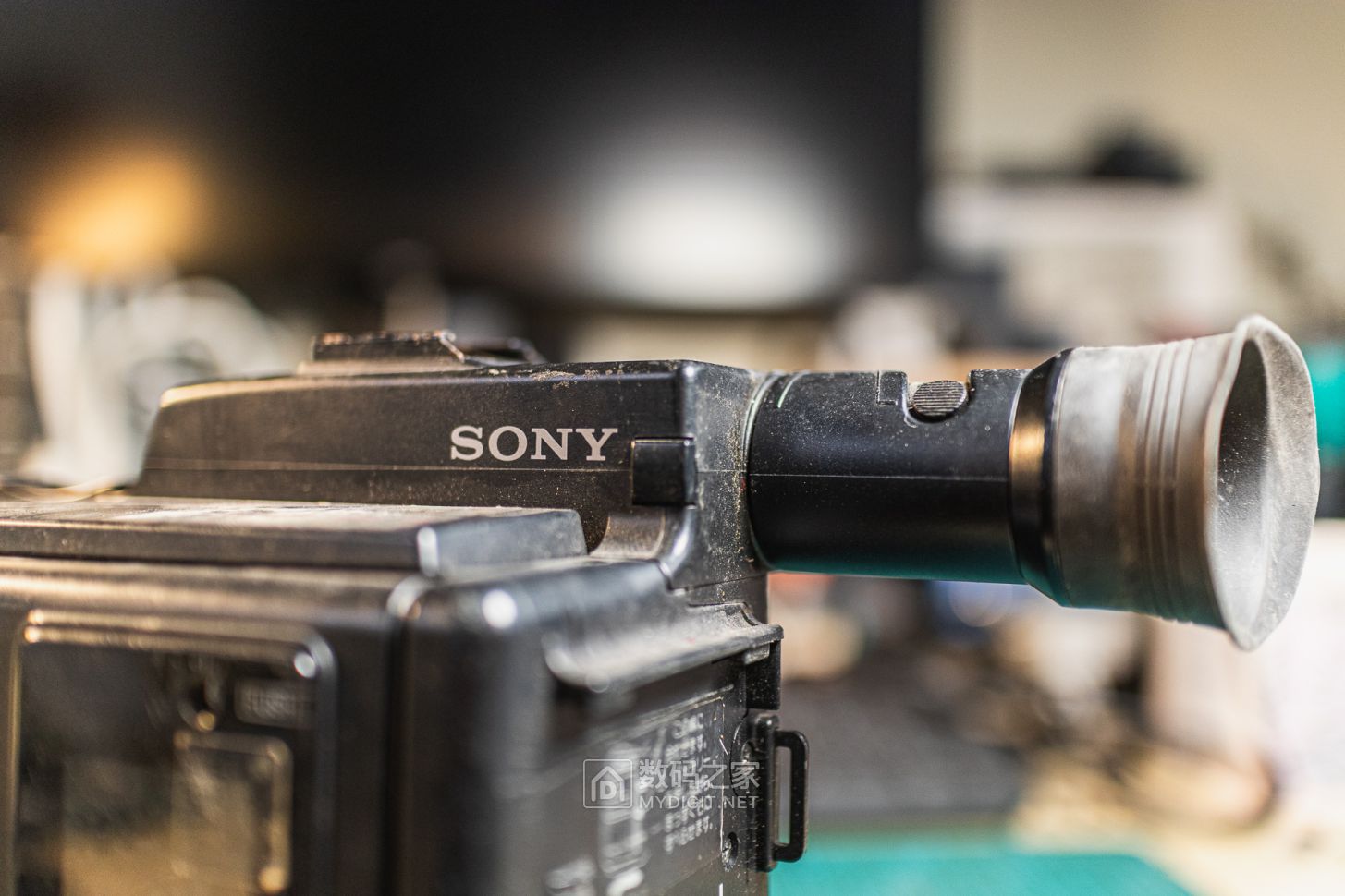

和前款的机型都不同,V90的寻像器是固定在机身上的,无法调整俯仰角

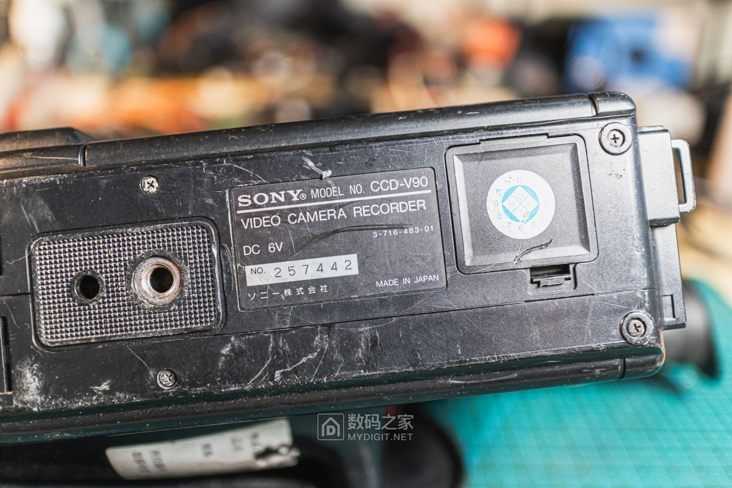

型号证明

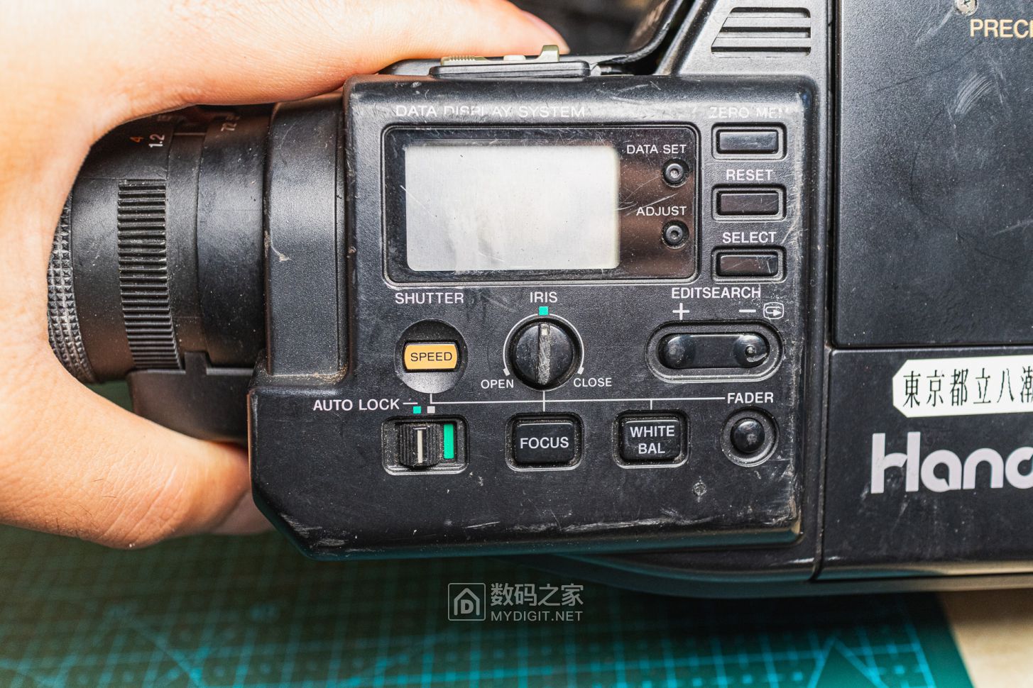

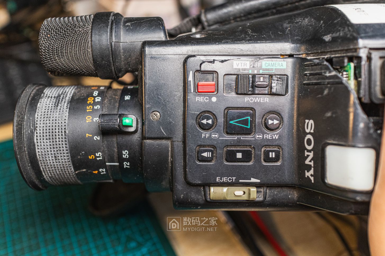

V90主要操作区分两部分,前额头部分和前面板侧面,带有一个较大的LCD显示窗,可以方便的查看时间码,按钮操作也比较直观

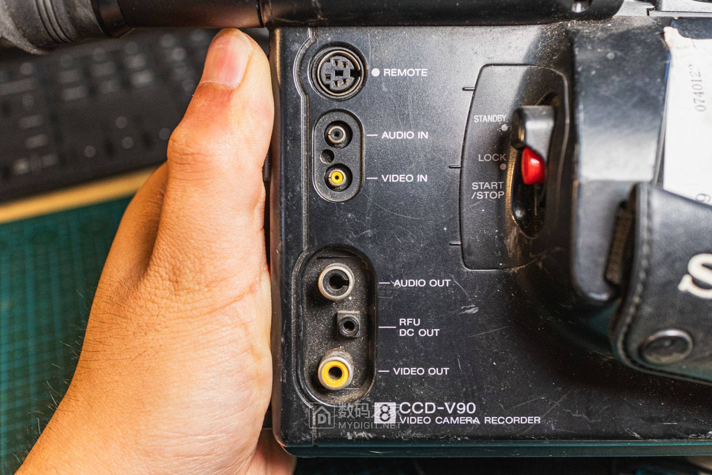

信号输入输出部分,日本本土型号带有信号输入,出口型号则不一定,因为有些国家法律规定不允许摄像机带有外录的功能

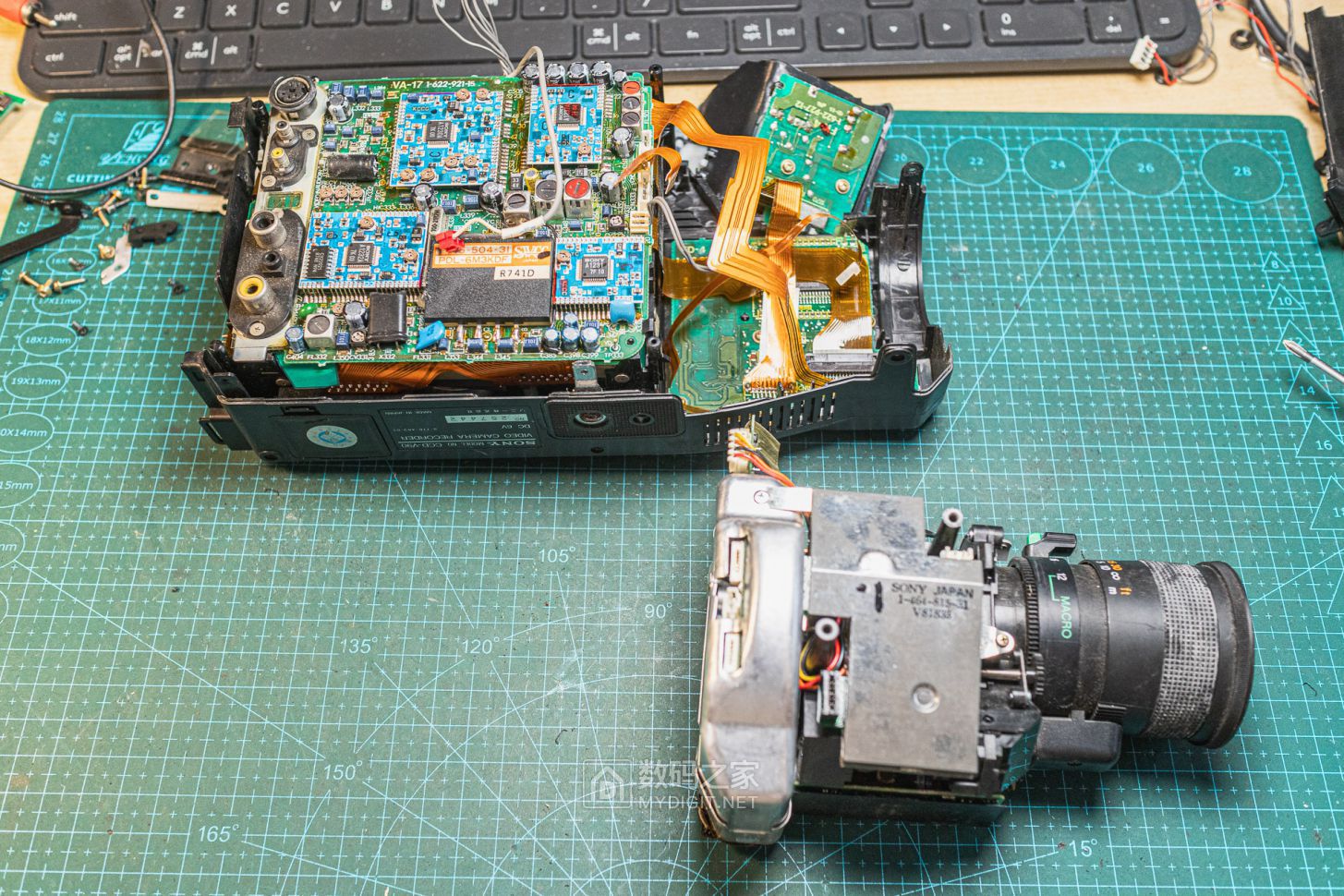

开始拆解了

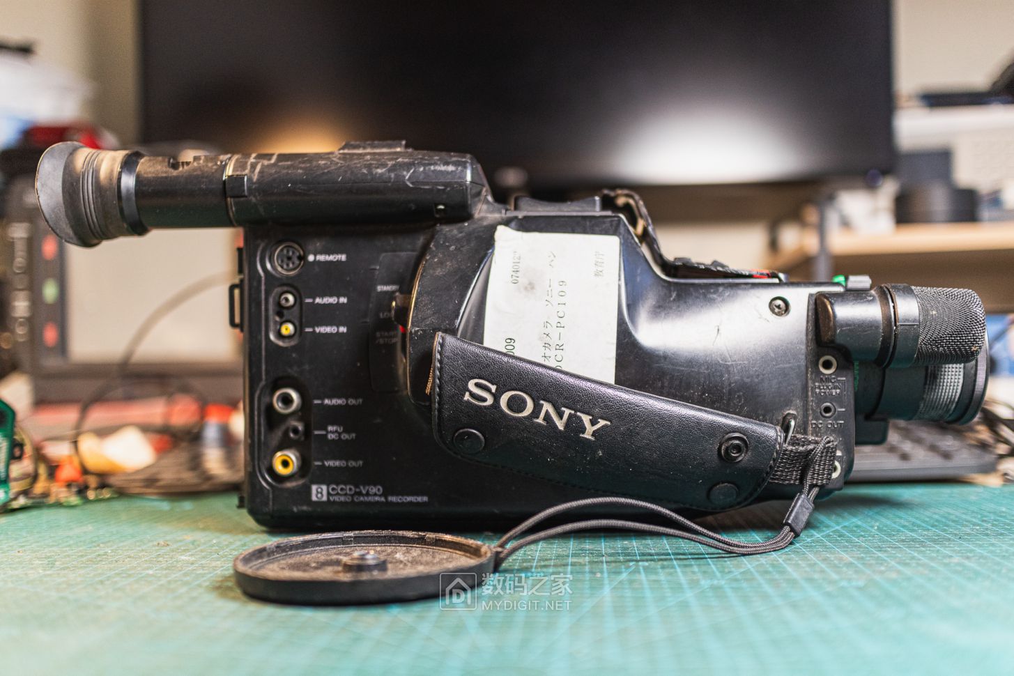

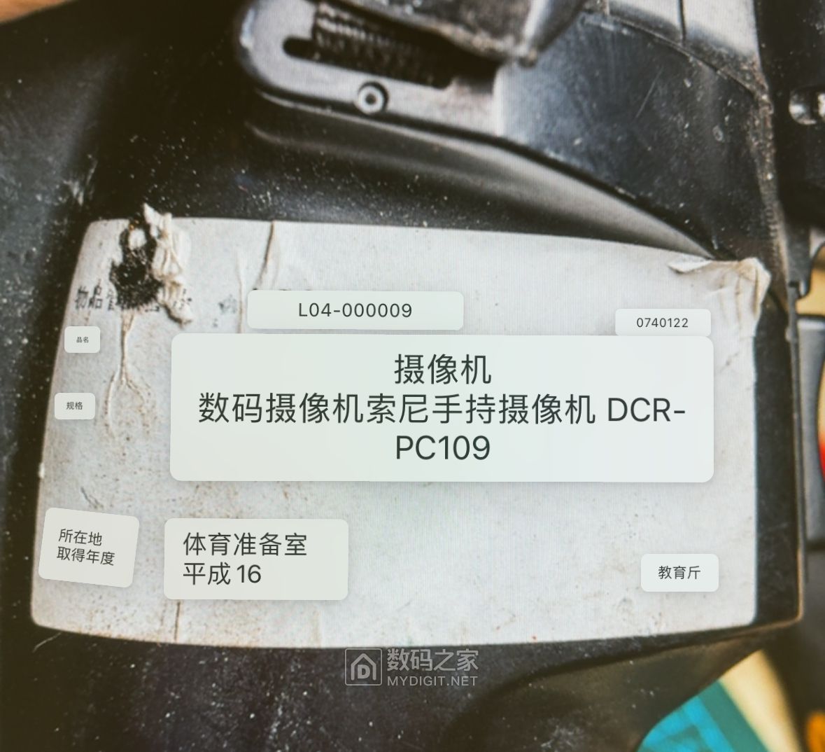

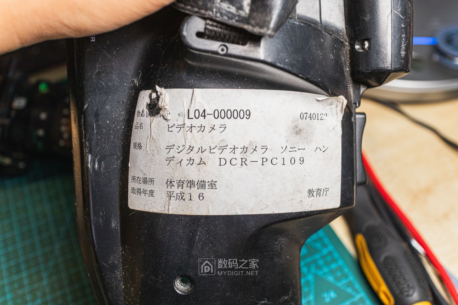

这个新的贴纸有严重问题,首先这玩意不是DCR-PC109,DCR是索尼DV数码录像机的产品序列;
另外V90是在昭和62年生产的,平成元年是1989年,按照贴纸上平成16年是2004年???这里面难道有秘密?

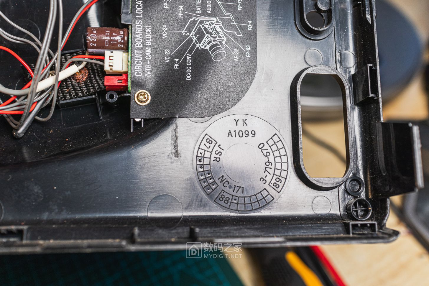

机壳内部印制的生产年份是1987年

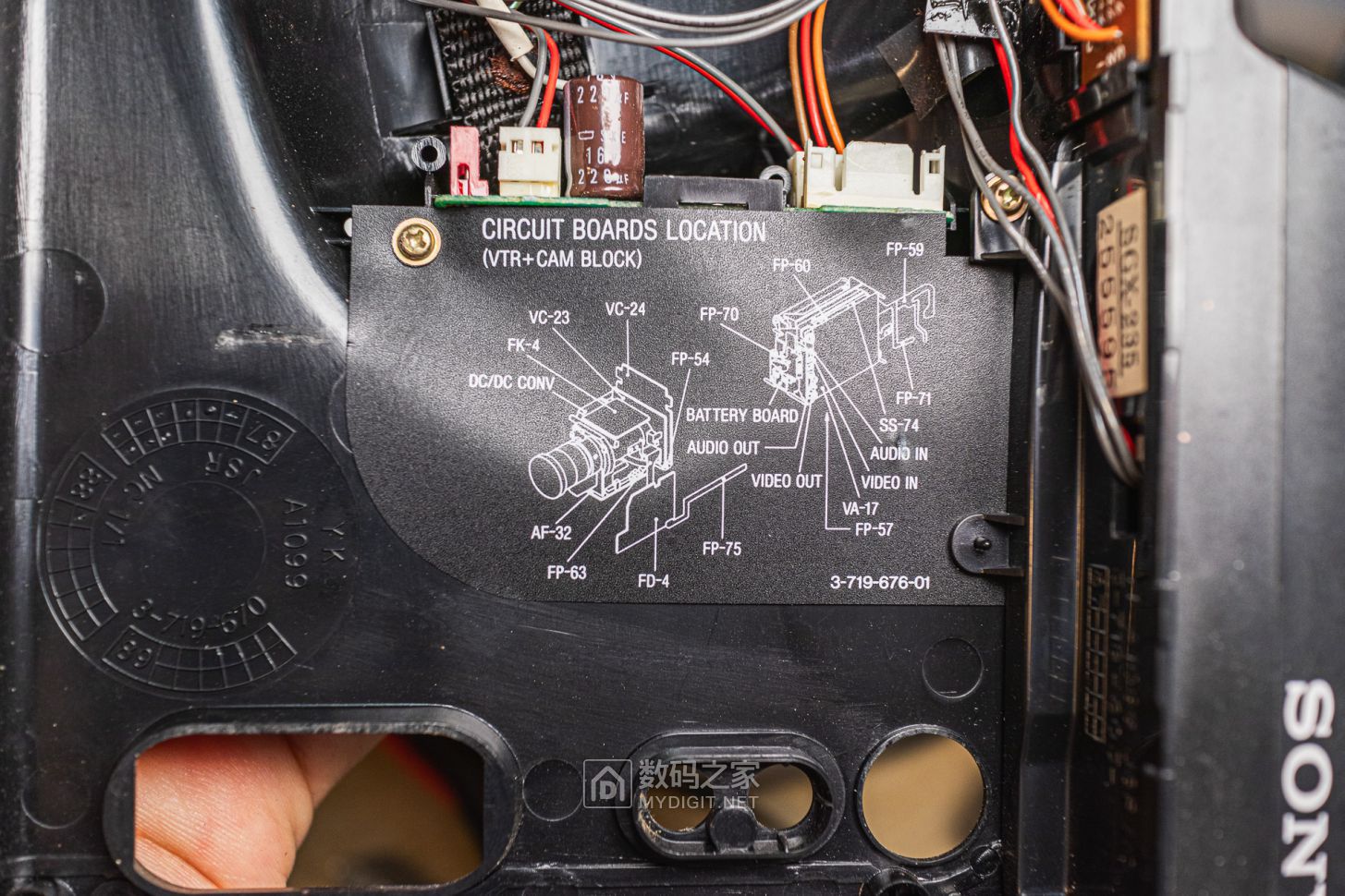

还标记了各个PCB的位置

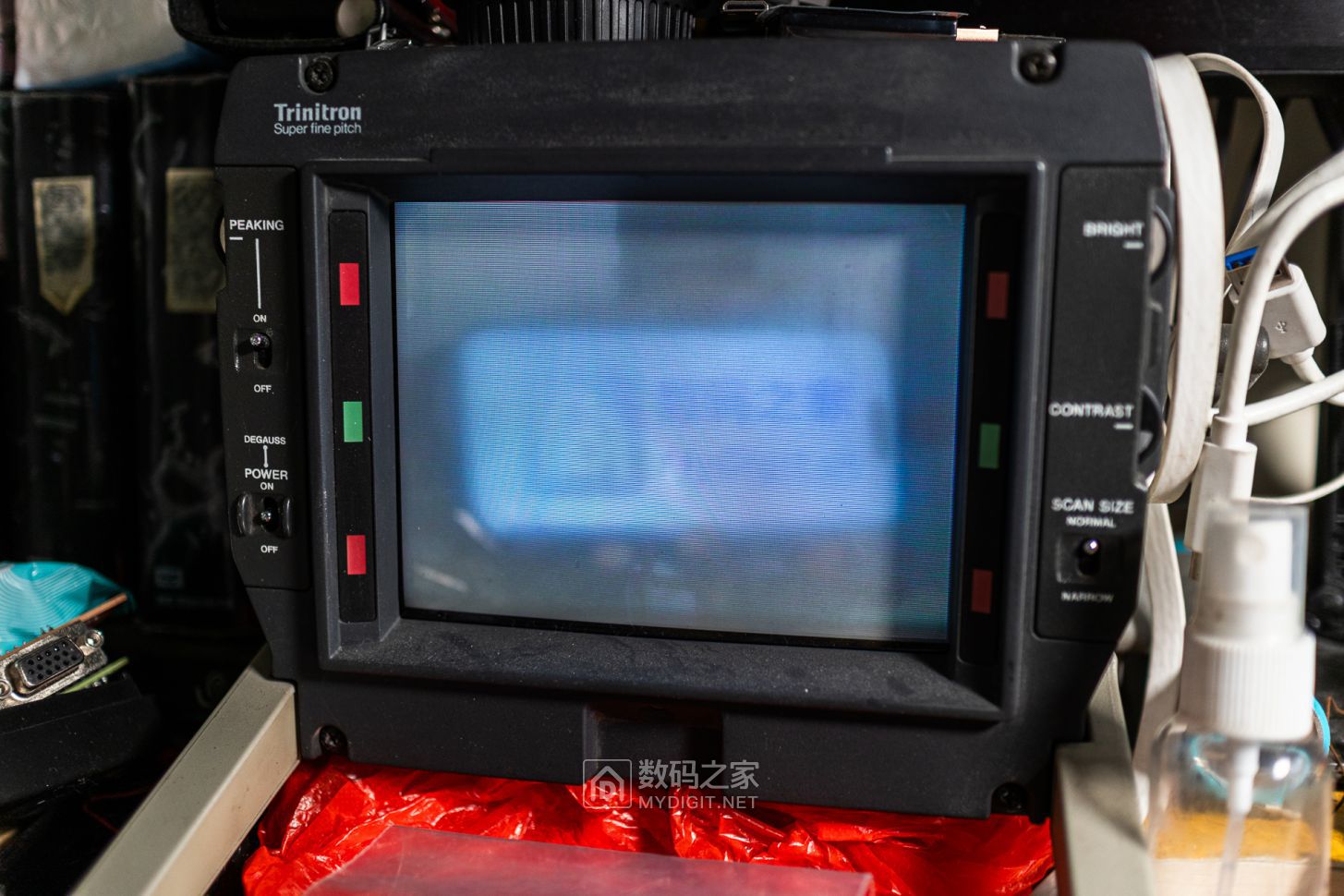

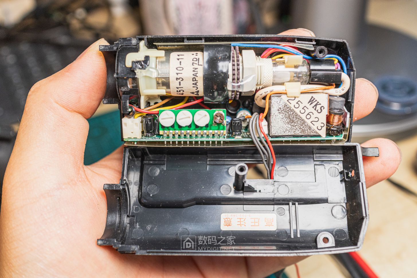

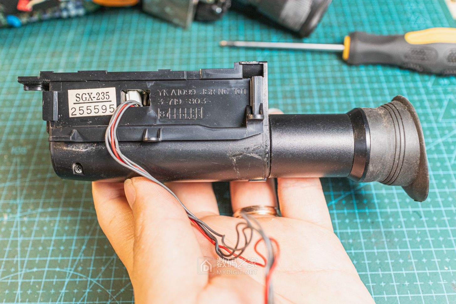

取景器,常规的CRT取景器,0.7英寸的松下管

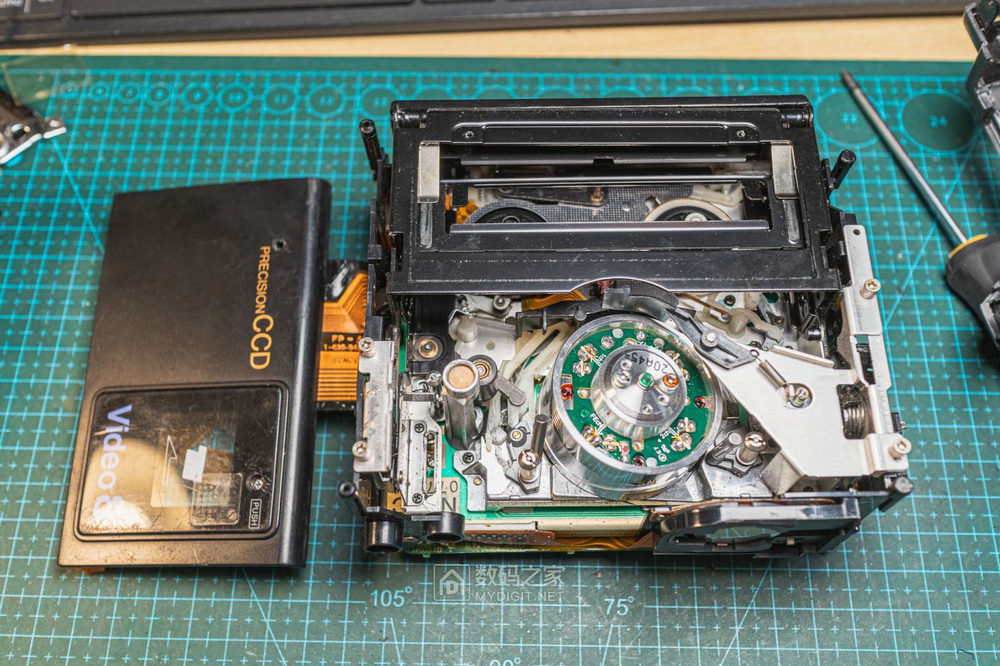

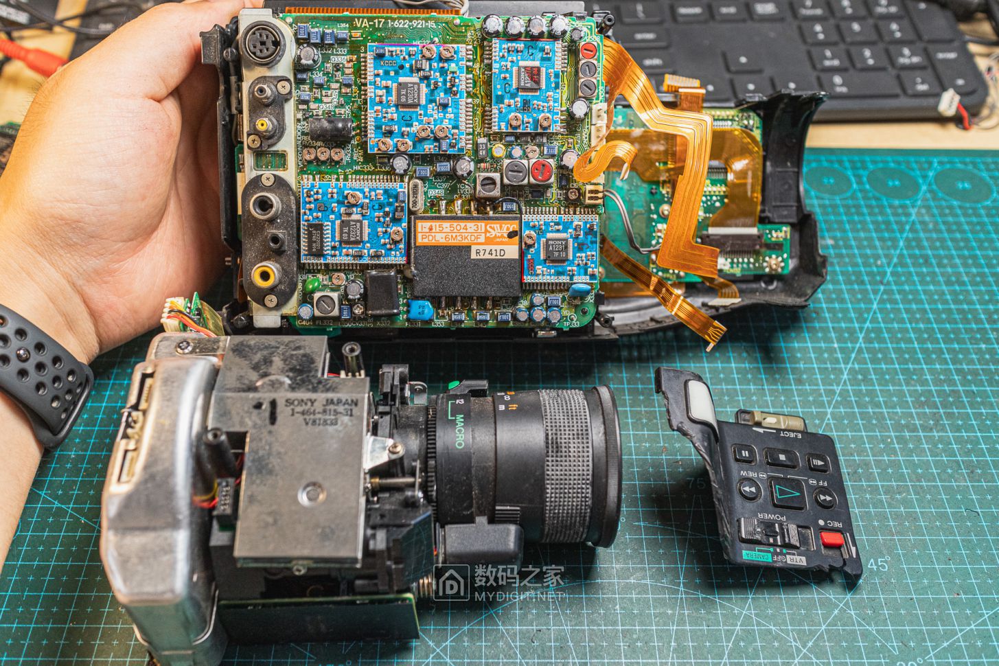

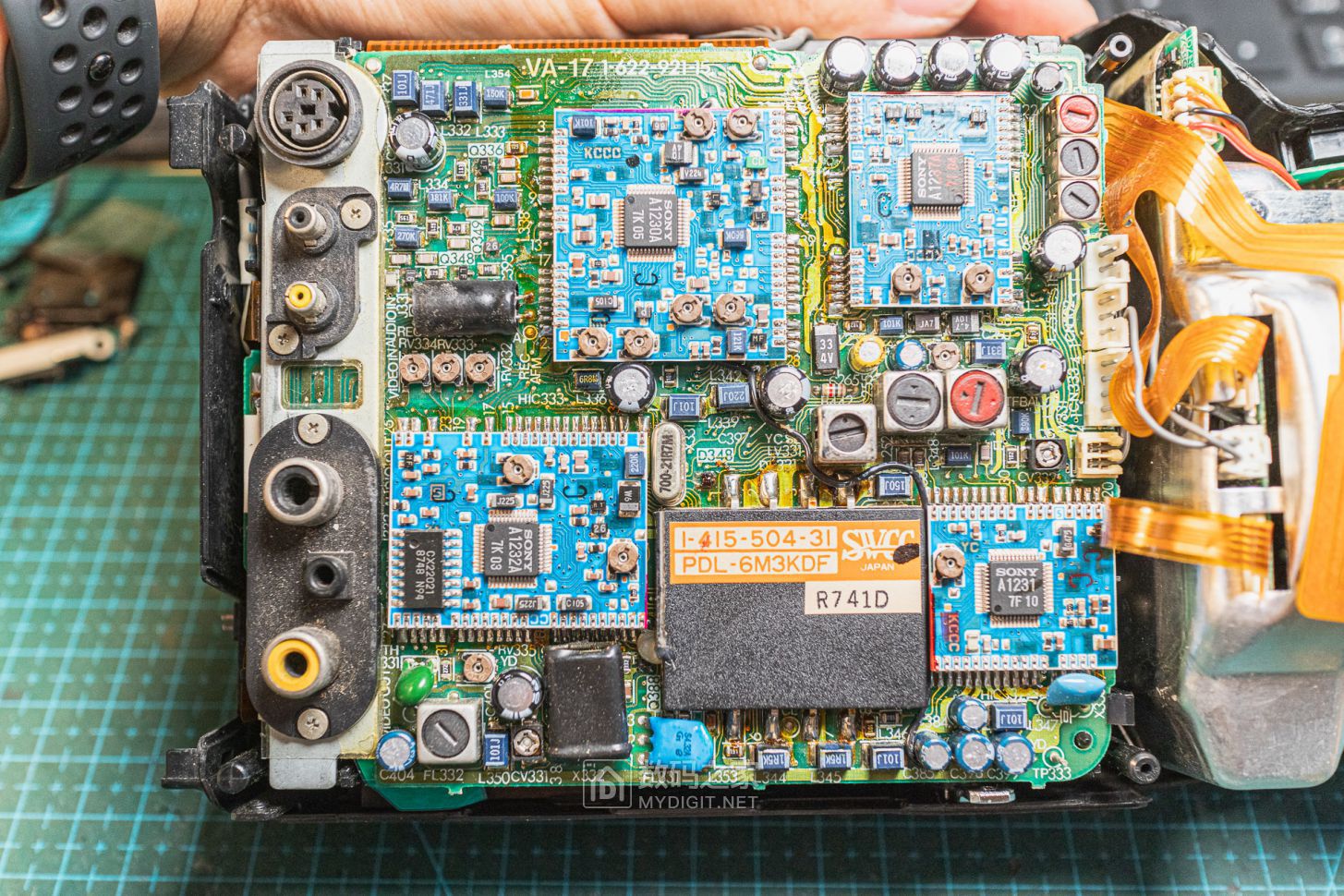

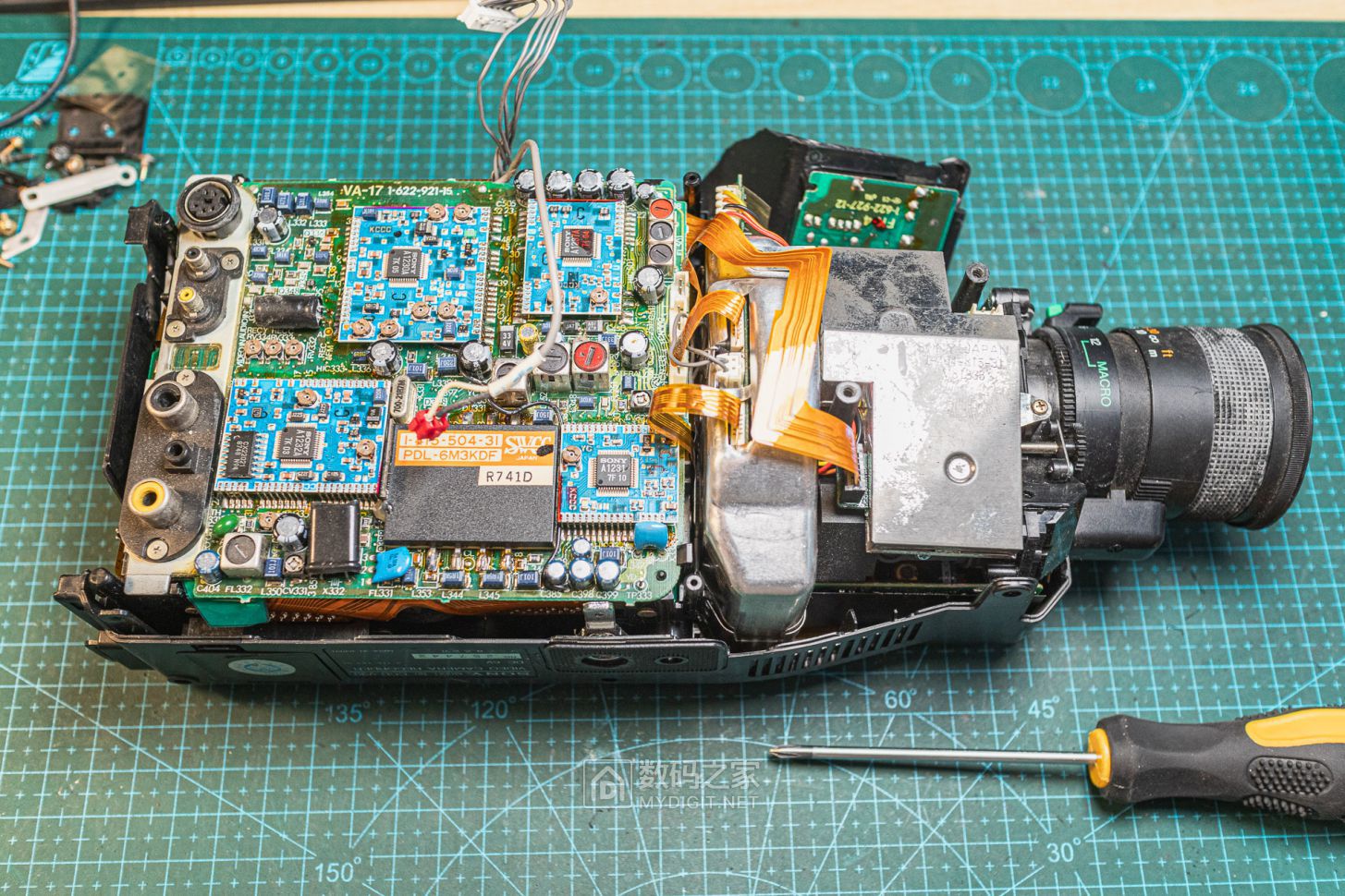

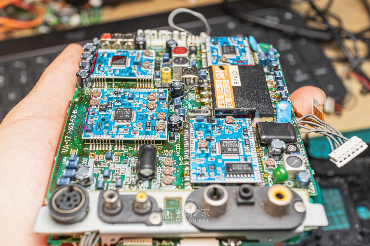

拆掉外壳的V90,我喜欢这个PCB的颜色搭配

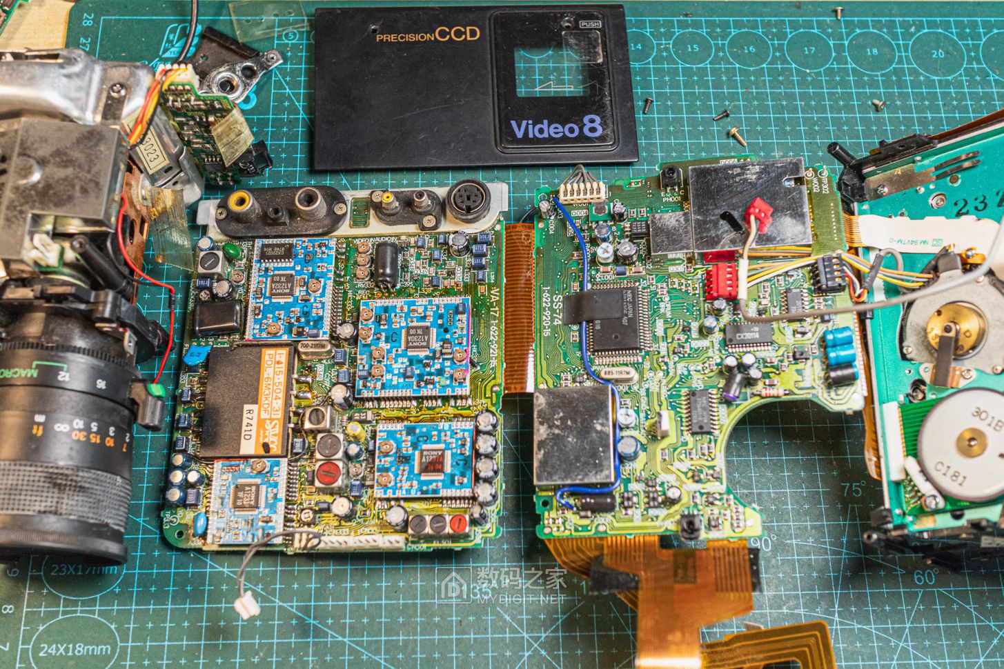

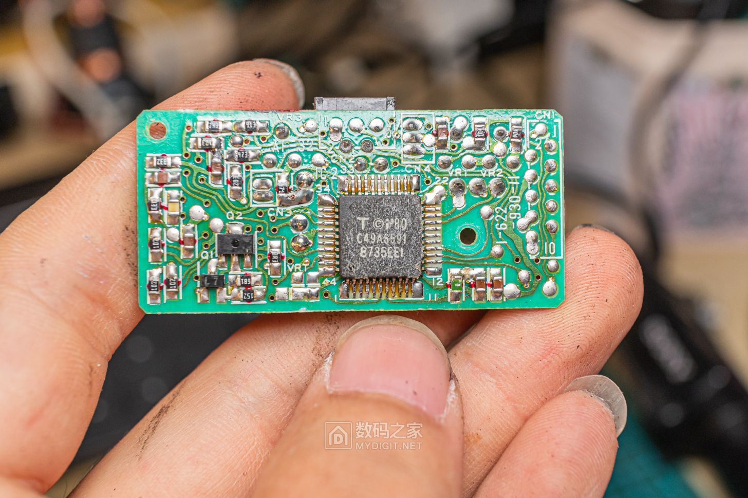

蓝色的子PCB是陶瓷材质的,也算少见了吧

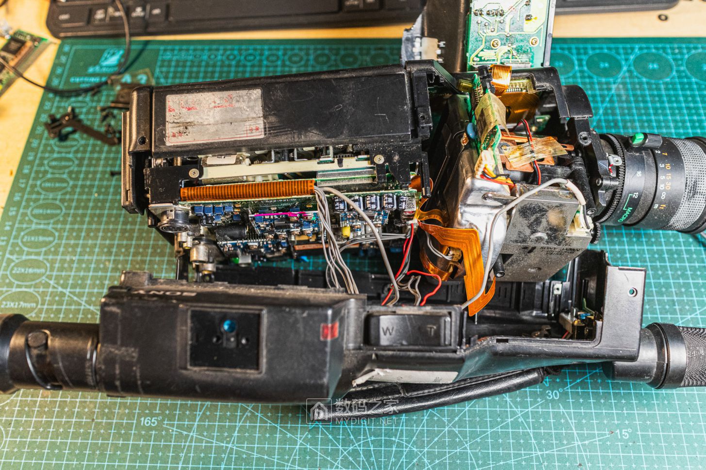

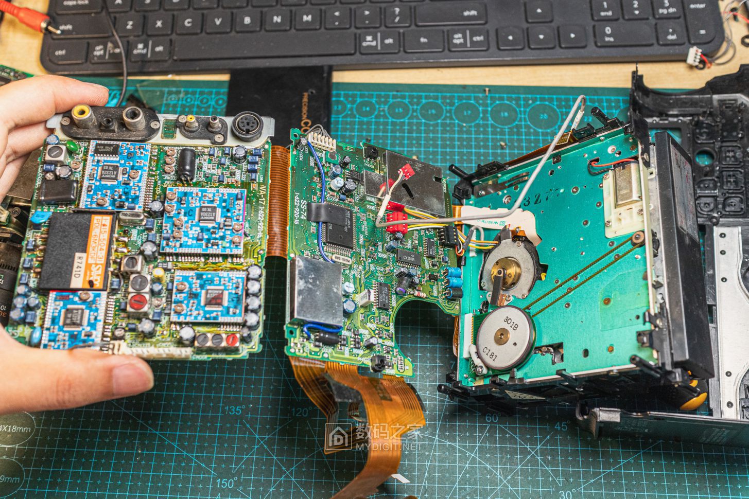

分为两部分,录像部分与摄像部分

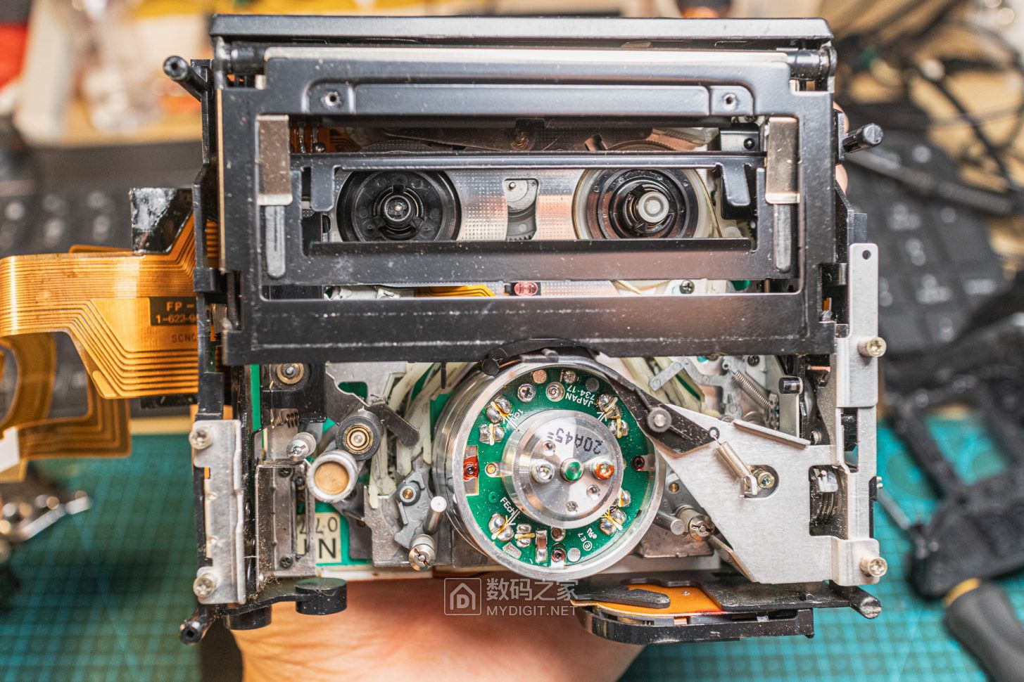

使用的V8带仓属于常规型号,与M8、M10以及V-30和V-50的型号相同

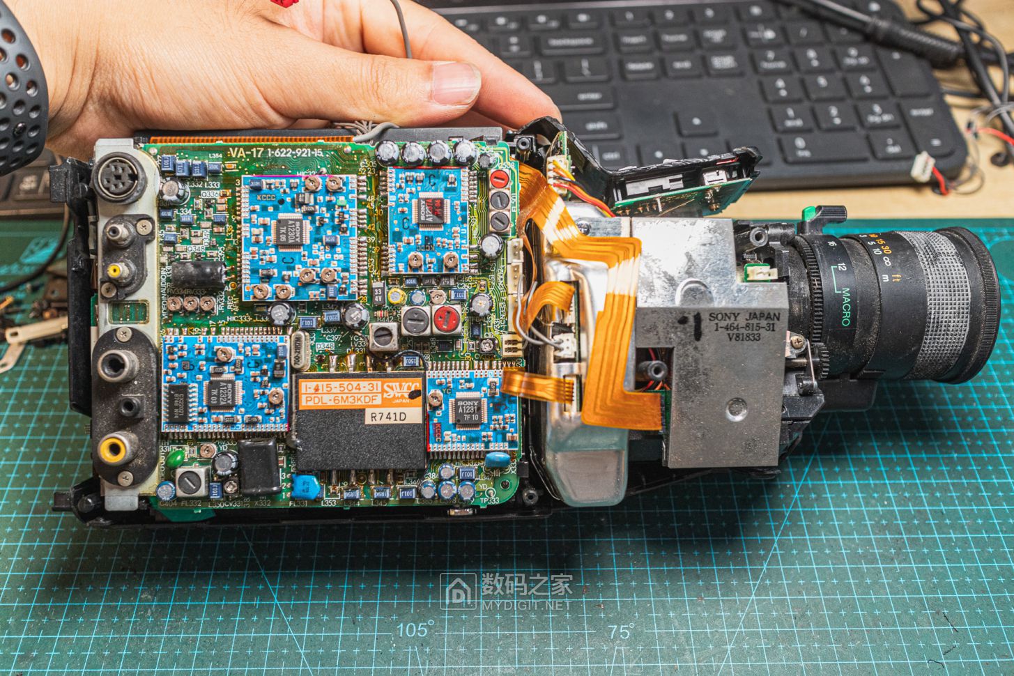

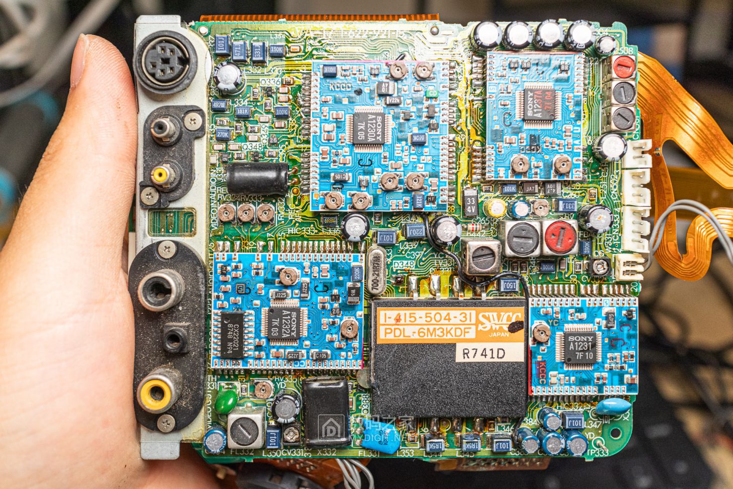

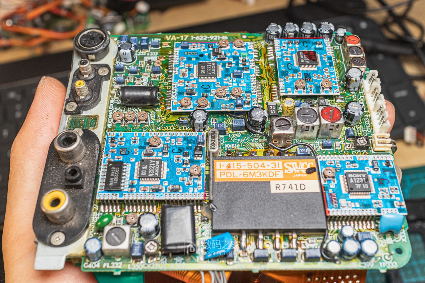

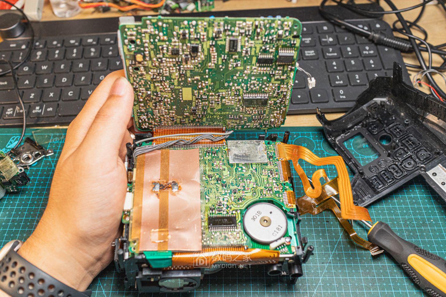

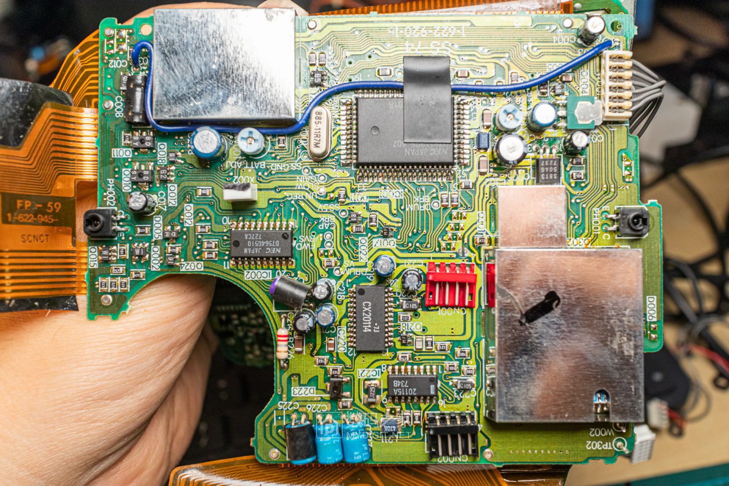

主板为折叠类型

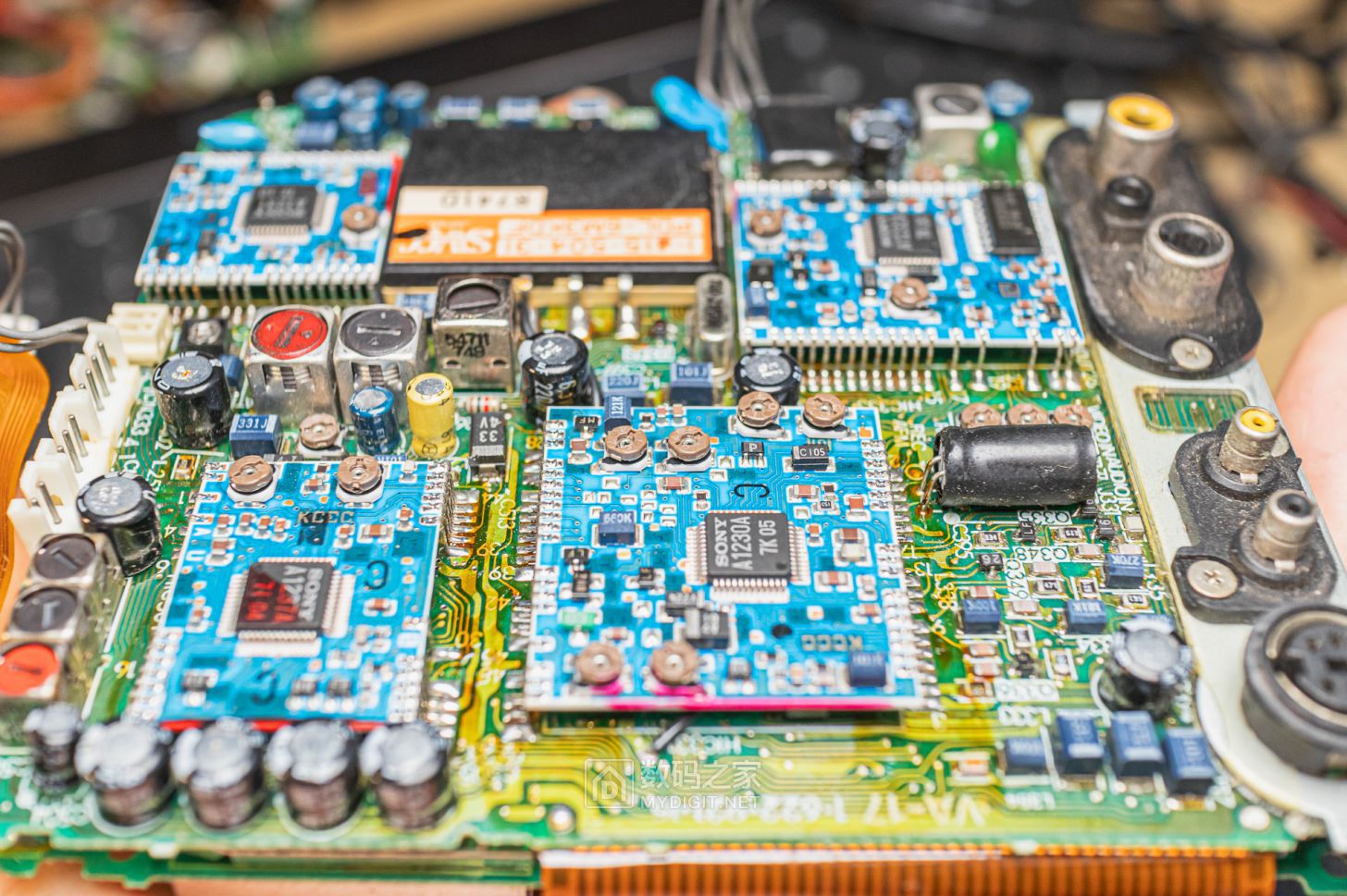

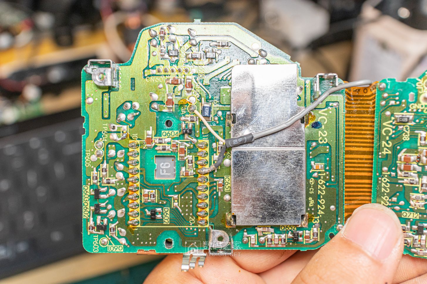

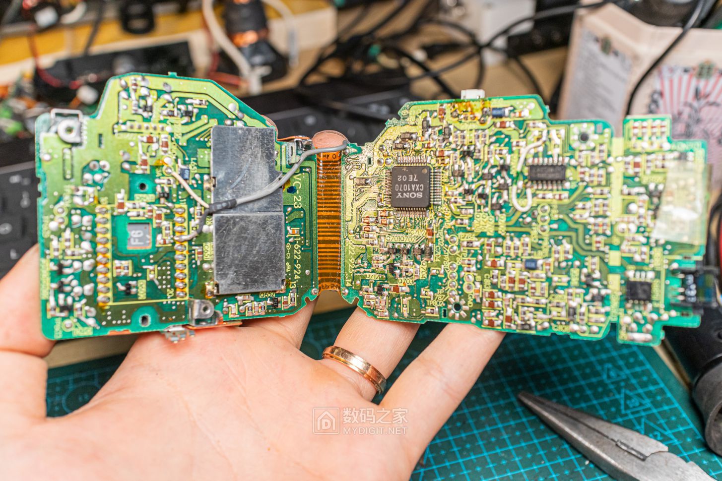

看起来比较复杂,通过软排线连接

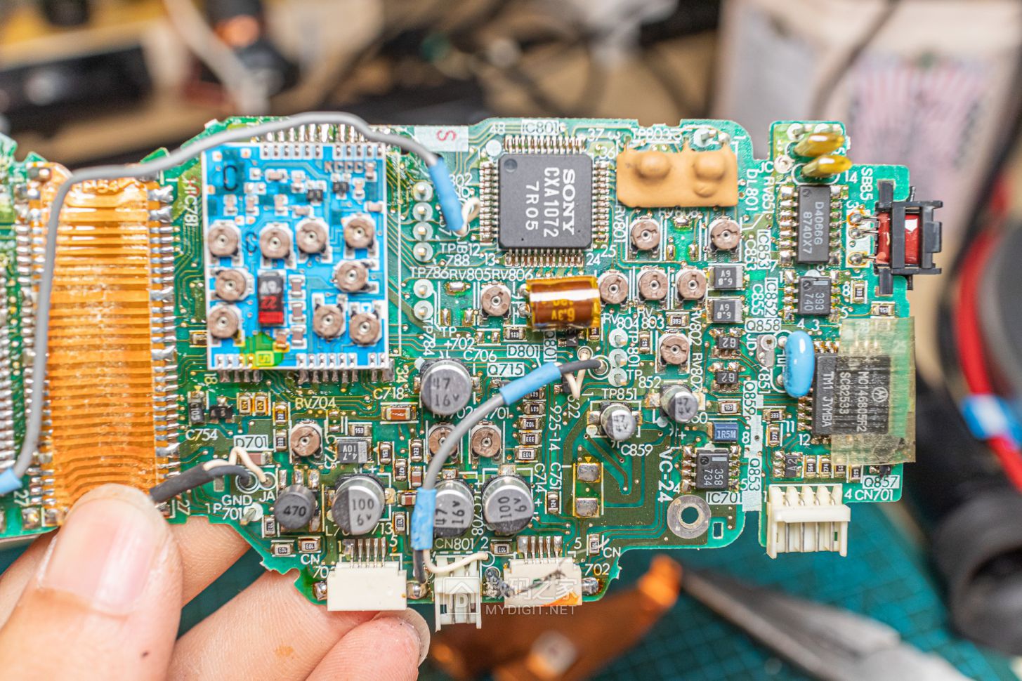

按照索尼的说法,蓝色这些小PCB还是经过设计,缩减了体积的结果
赠送几张美图供大家欣赏

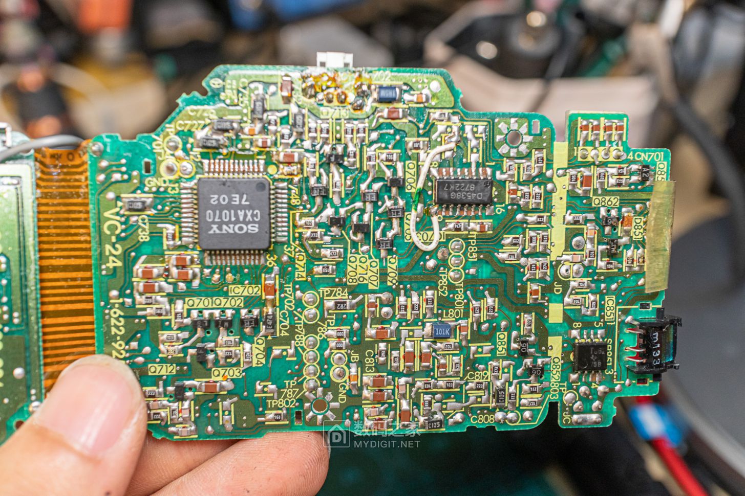

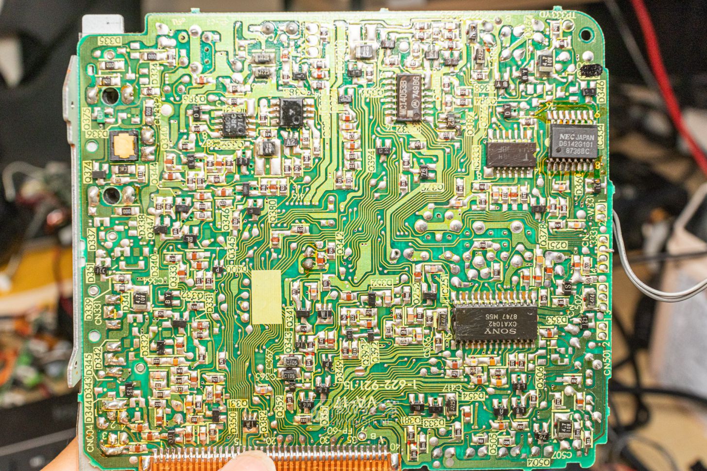

主板的背面

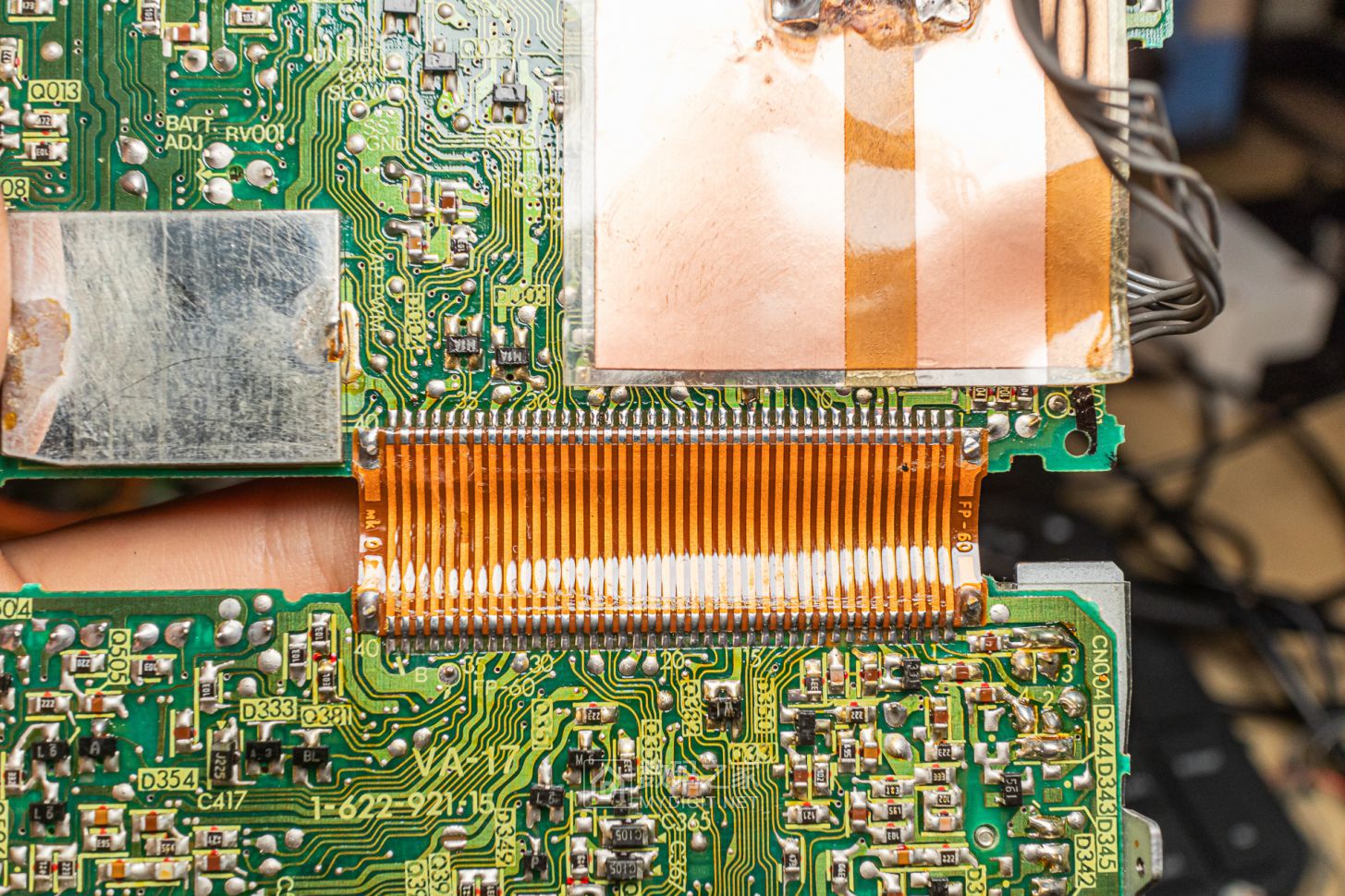

连接两块电路的软排线

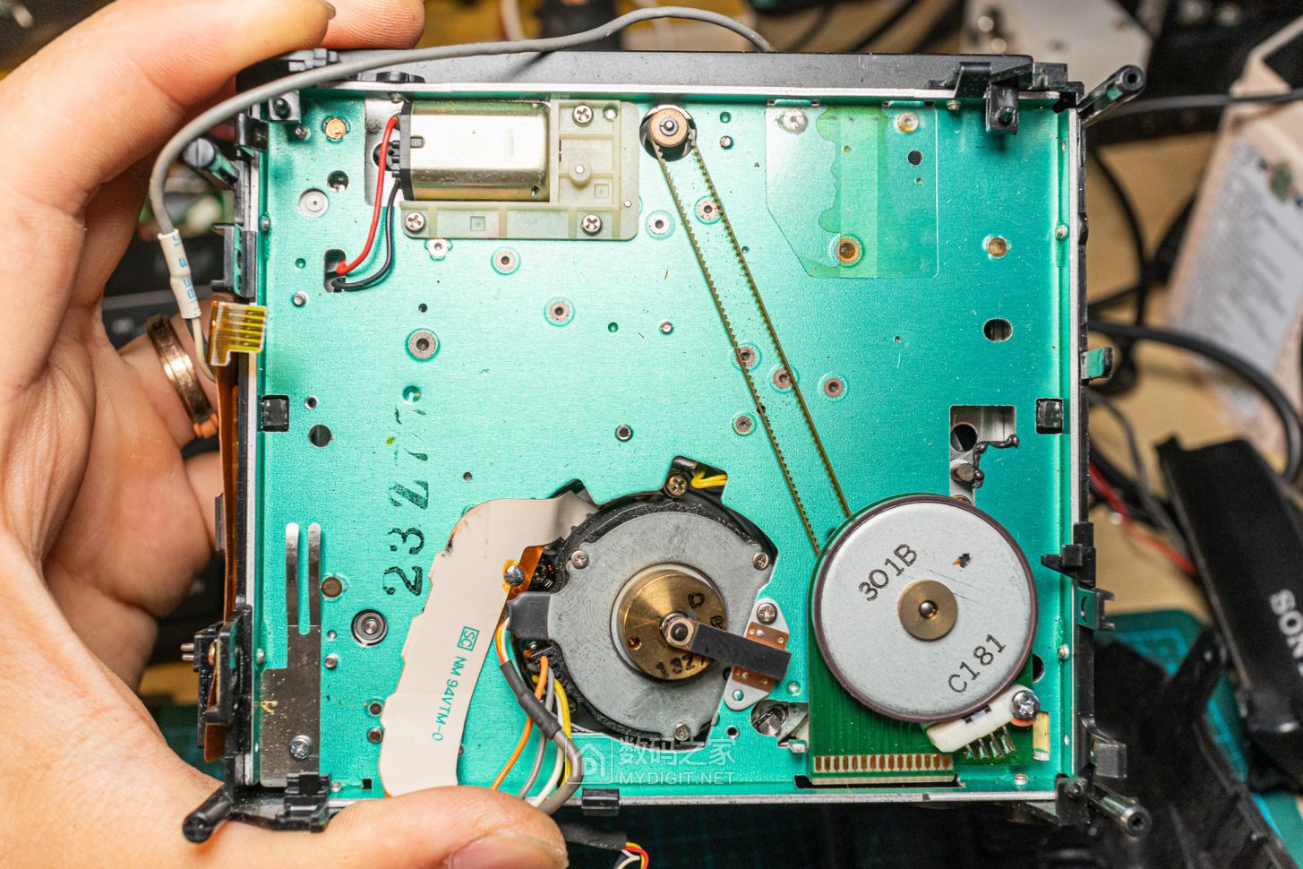

另外一块主板

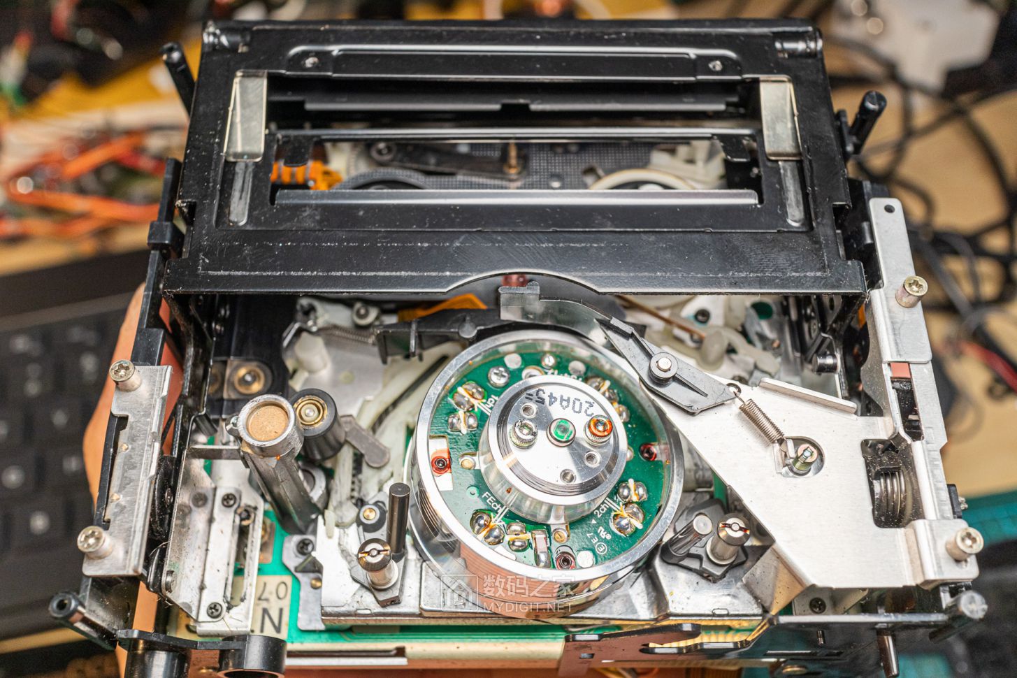

带仓组件

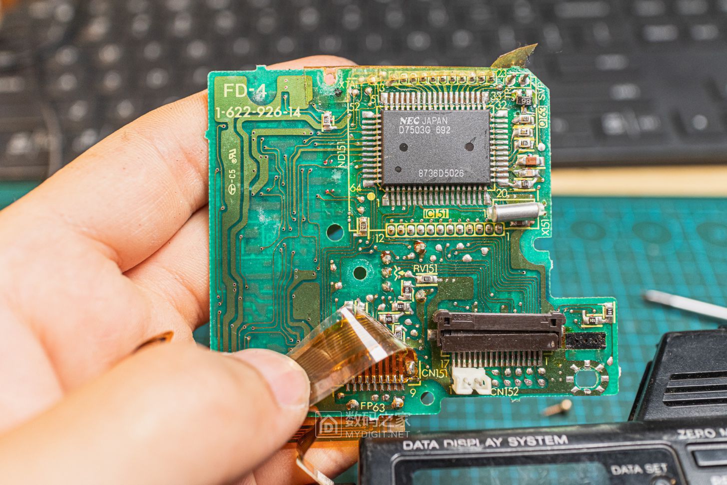

控制LCD的NEC集成电路

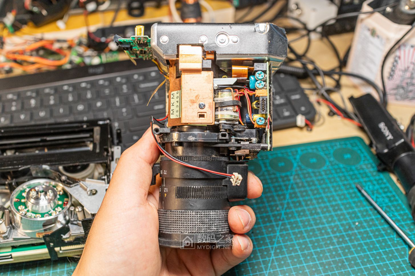

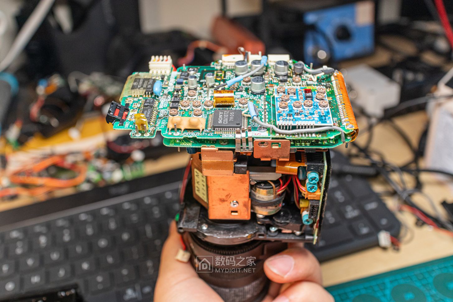

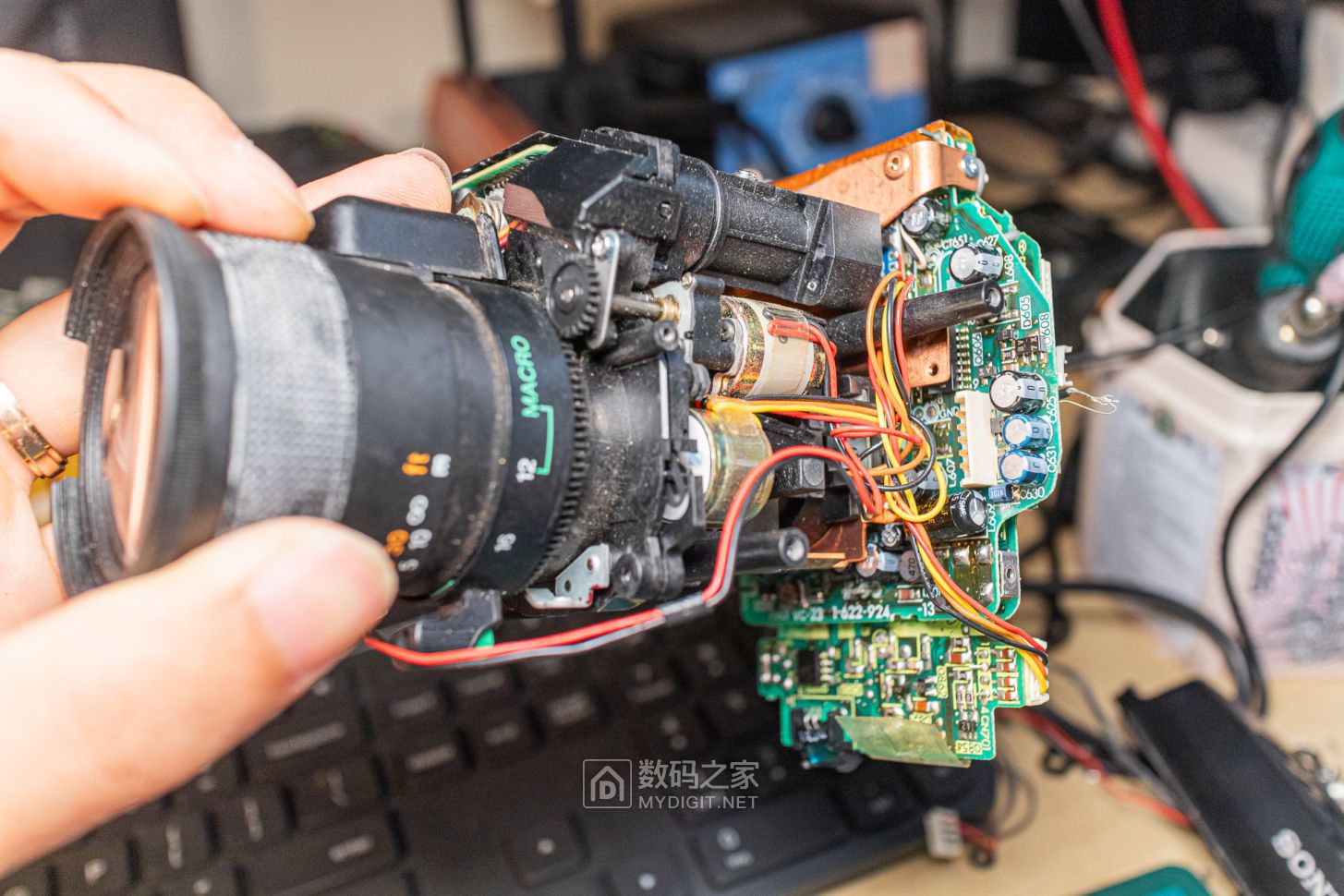

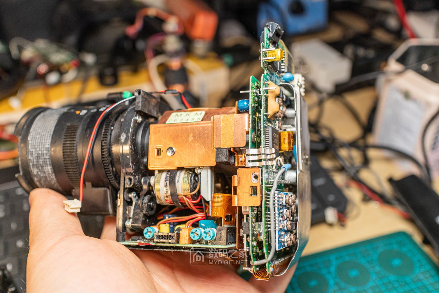

接下来该拆解摄像部分了,这个角度看有一点像火箭发动机

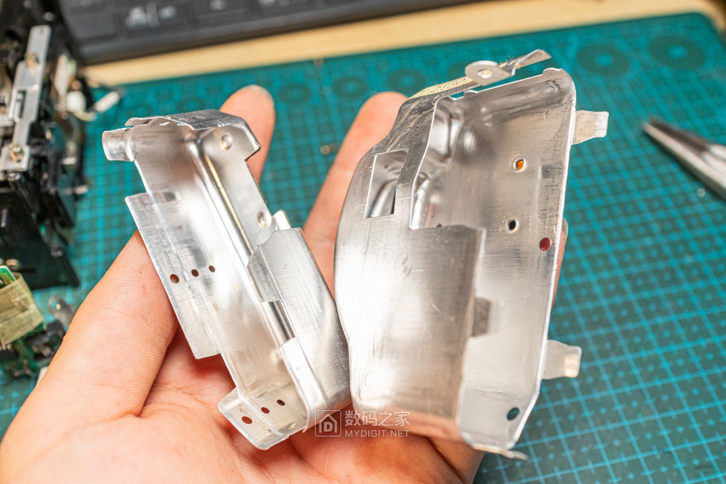

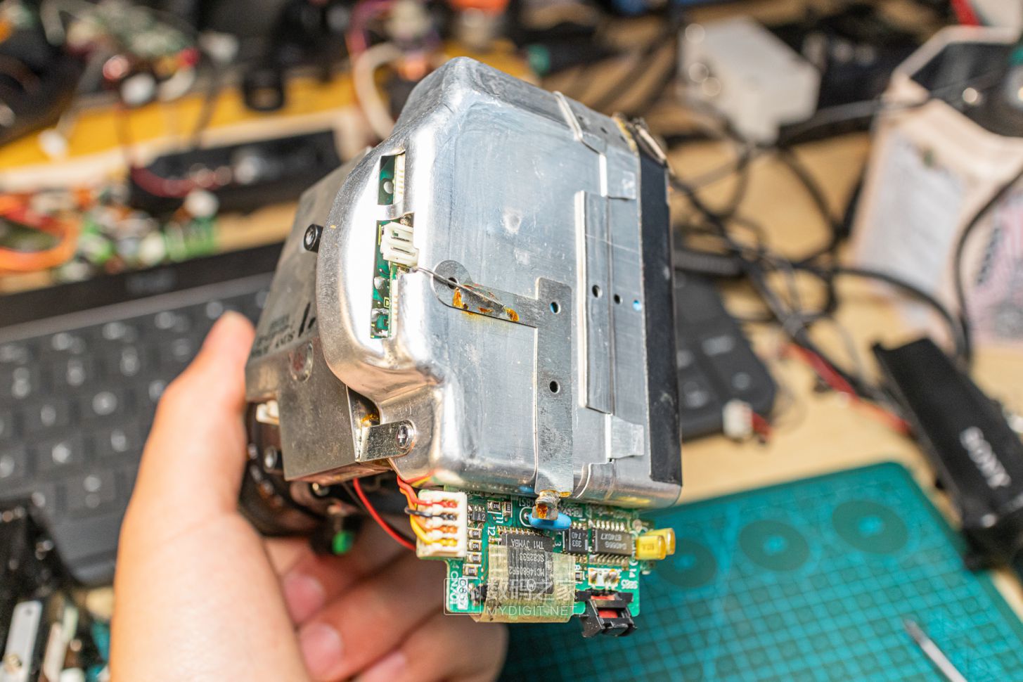

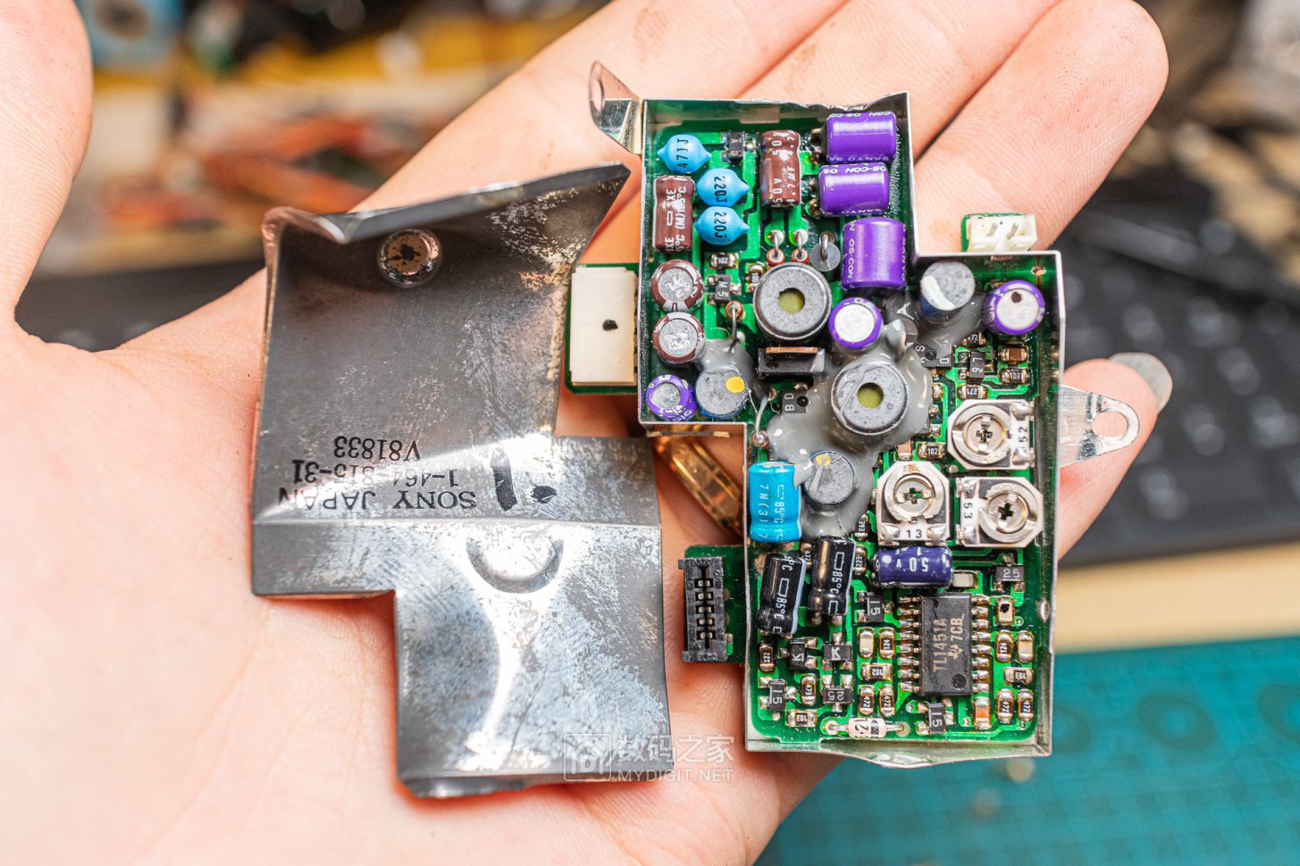

为了屏蔽电磁干扰,Sony把CCD和驱动部分全部包裹起来,外壳是铝材质

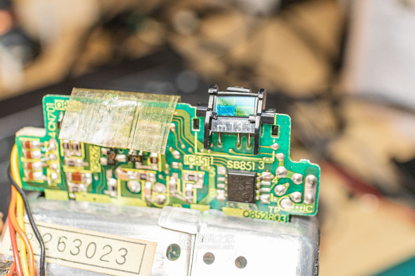

一个小型的色彩传感器,用于自动白平衡功能
拆掉一半的摄像单元,内部依然很复杂
屏蔽外壳是冲压的铝壳,比较精巧
挂在摄像单元上面的DC-DC转换器

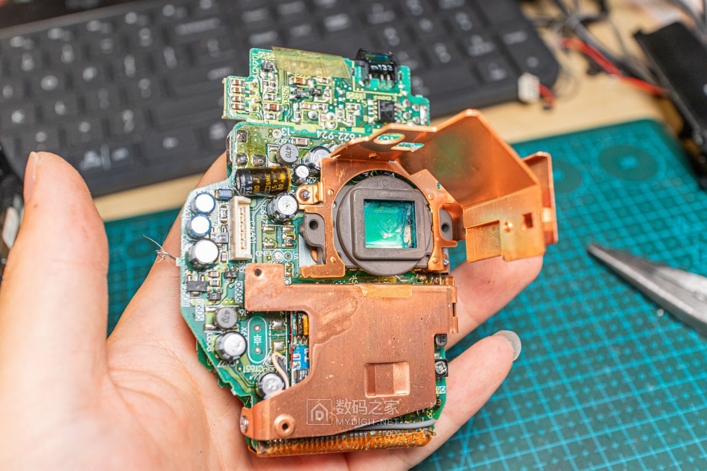

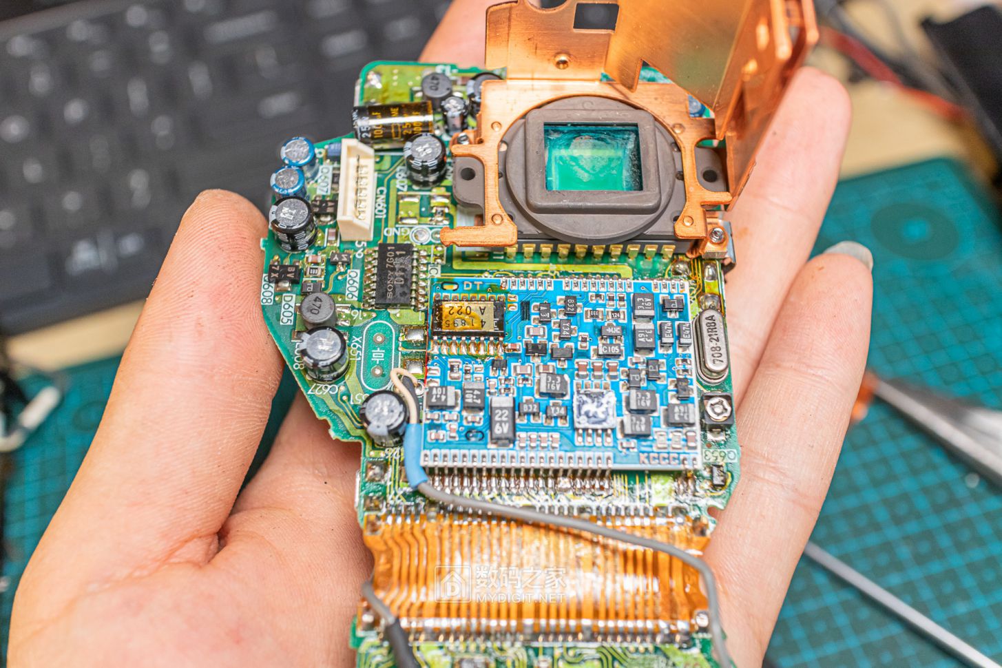

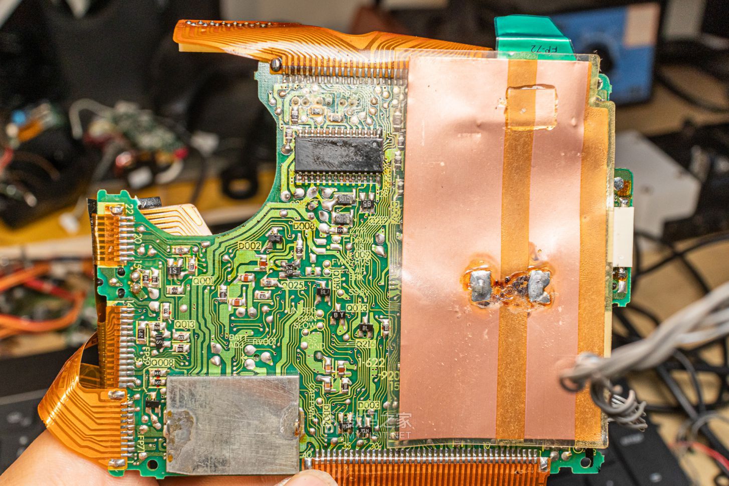

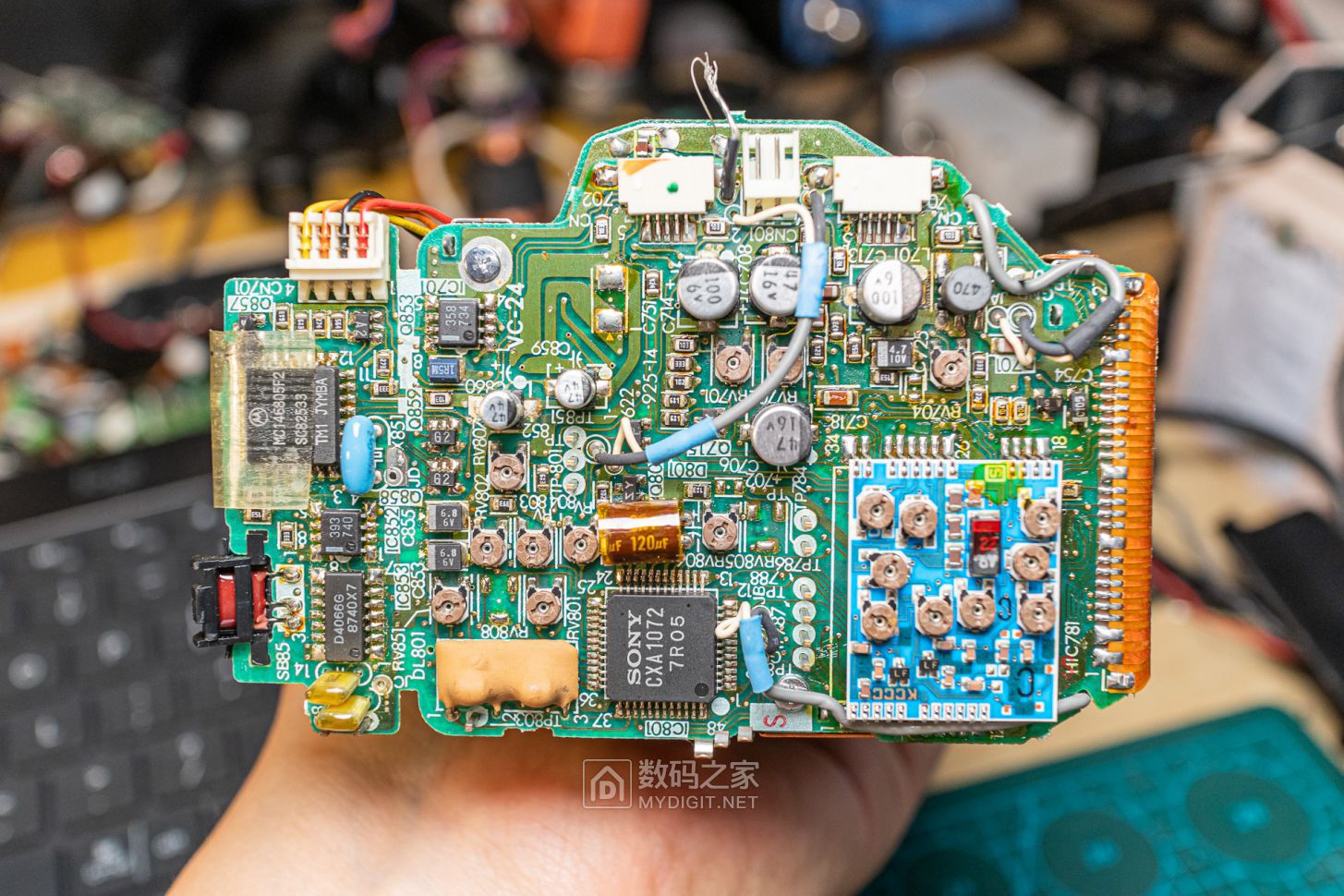

CCD驱动+信号转换部分,也十分好看

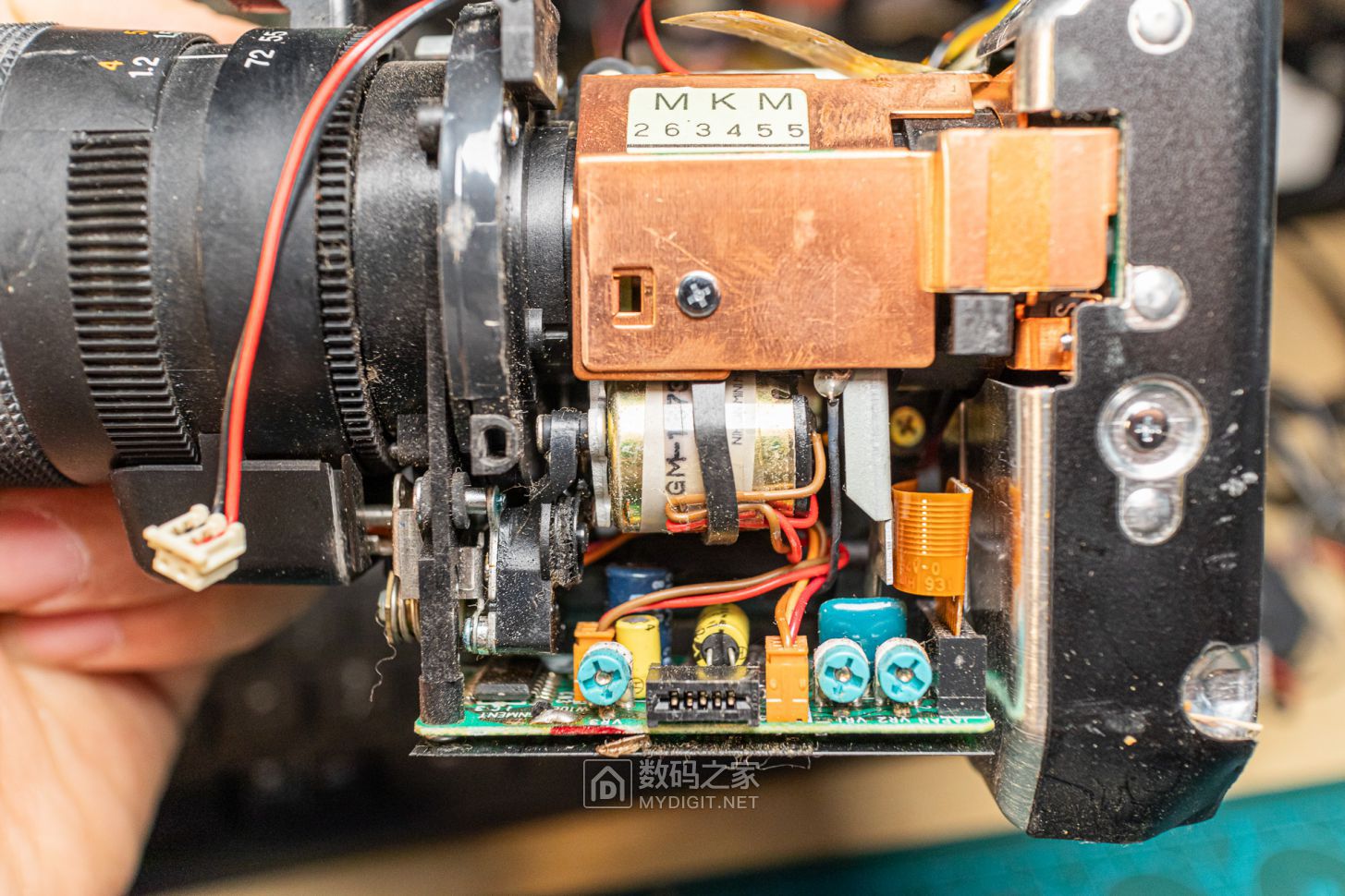

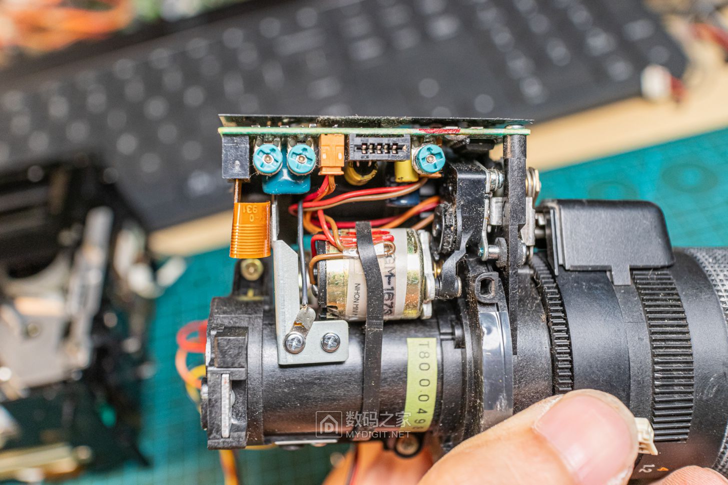

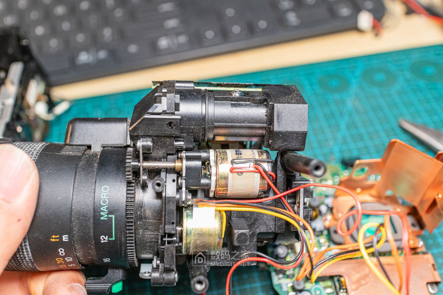

这个角度可以看到很多线缆,包括变焦电机、光圈电机

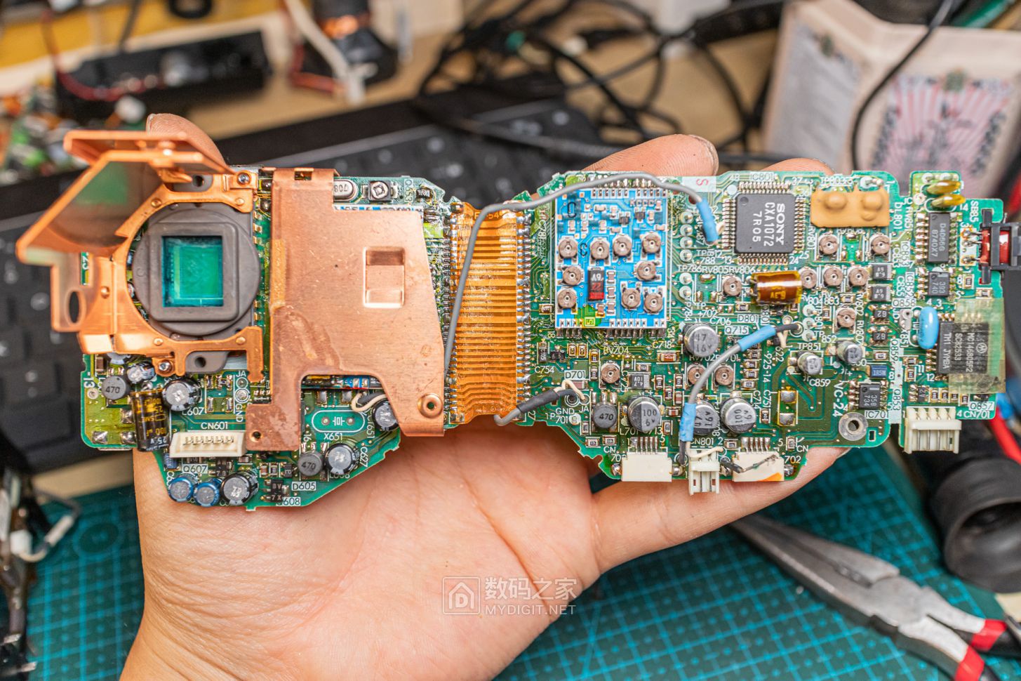

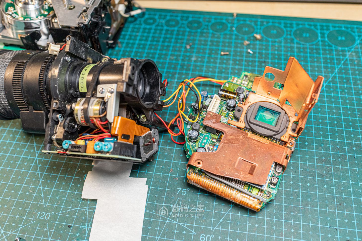

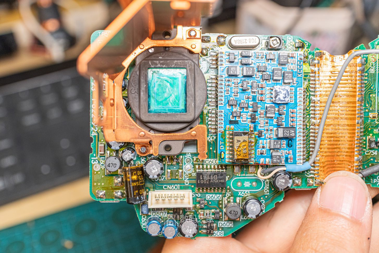

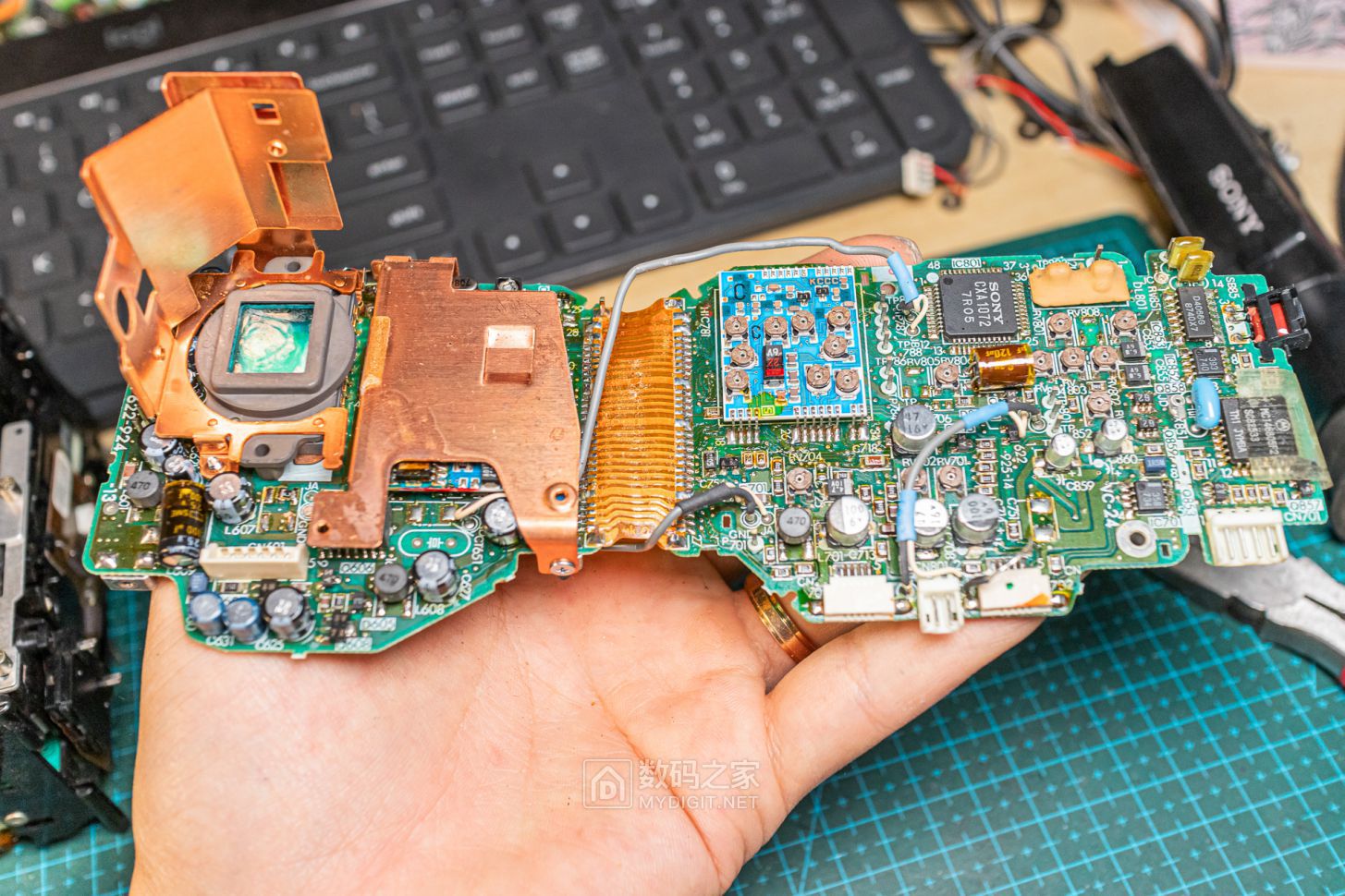

CCD部分拆下来了,上面有大面积的铜片
对焦电机最上面多出来的一个黑色长条是自动对焦组件

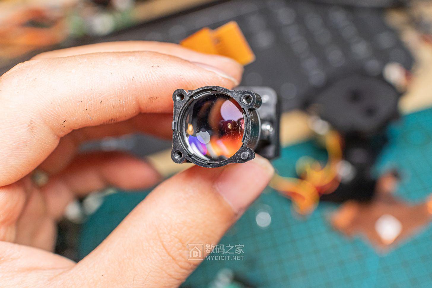

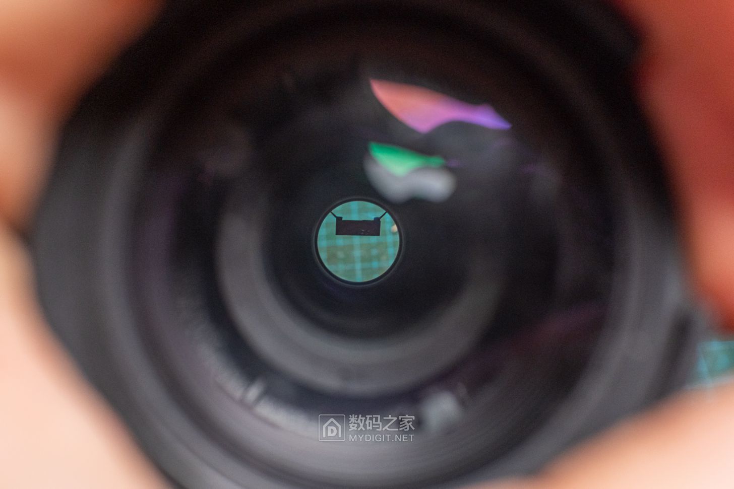

拆掉CCD部分的光学镜片,已经发蒙,难怪画面有朦胧之美
CCD和电路部分
依然也是折叠摆放的电路

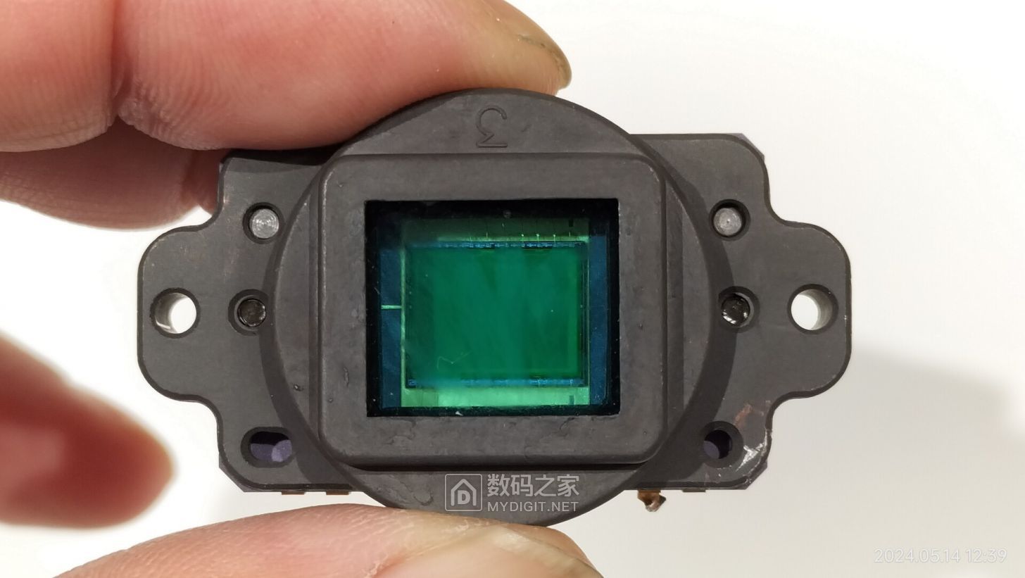

铜片看起来像CCD的散热片,取不下来,除非把CCD解焊下来
注意,CCD外面蓝绿色的镜片为红外截止滤色片,也不是太干净……都是影响画质的
CCD的驱动电路

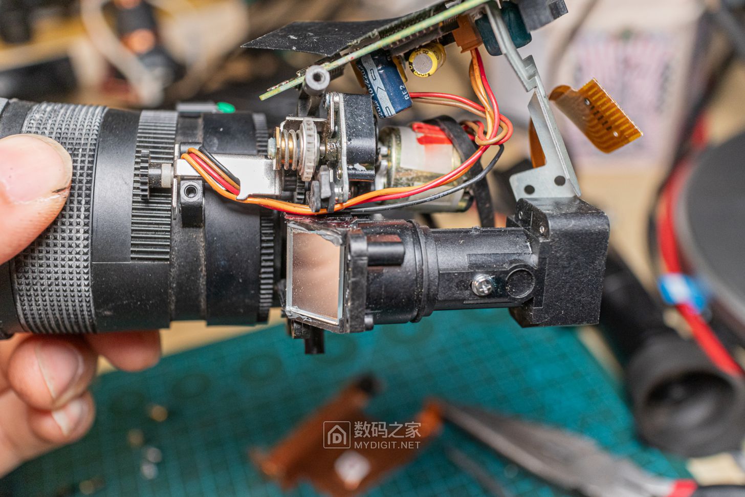

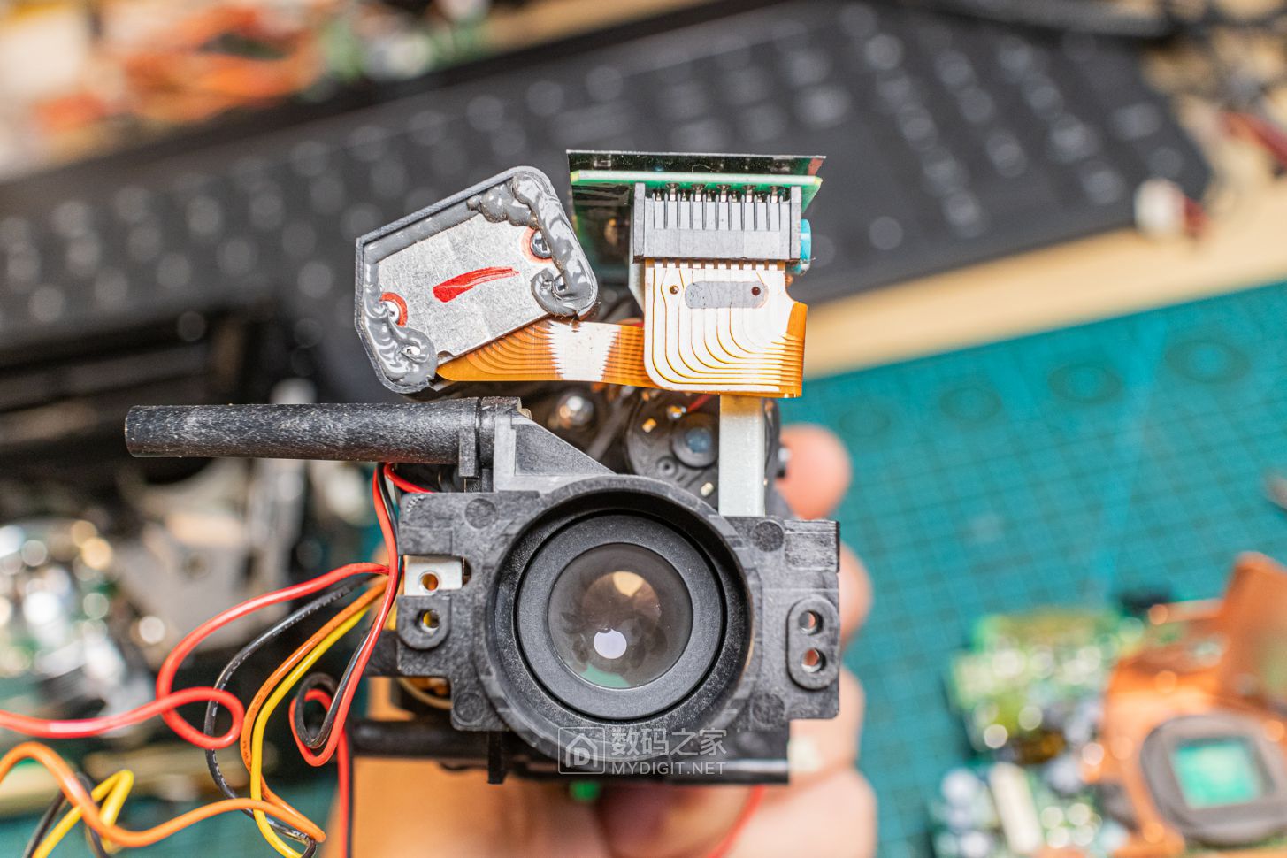

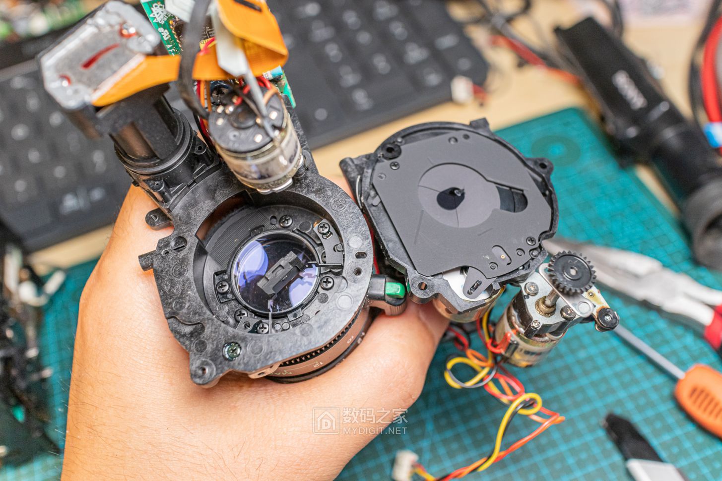

下面来展示一下自动对焦部分
首先将光圈部分拆下来
在主光路上,Sony额外增加一个反射镜
反射镜反射的画面会通过第二块反射镜变为平行光,摄入旁路的对焦传感器里面
这就是旁路传感器镜片,非常像一个小镜头,内部也是一块CCD,用于相位检测,之前拆解展示过
曾经拆解的BMC-200自动对焦CCD,感兴趣可以点击链接查看
自动对焦的原理,使用镜头移动相位检测,判断是否合焦

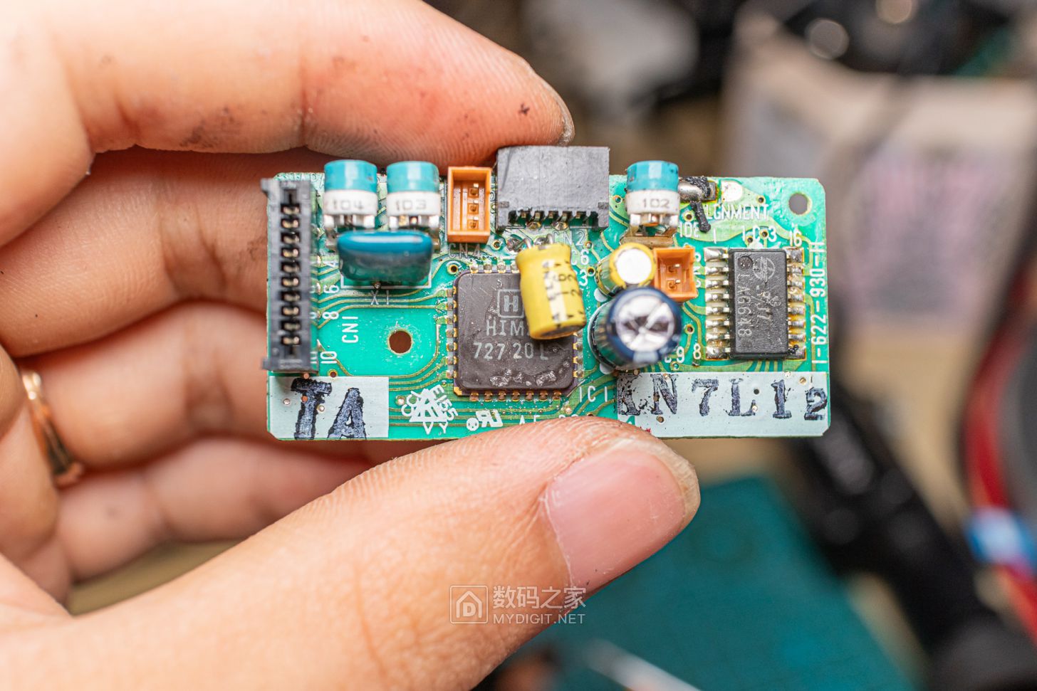

这一块小PCB负责处理旁路对焦CCD产生的相位信号,然后输出给对焦电机,负责对焦

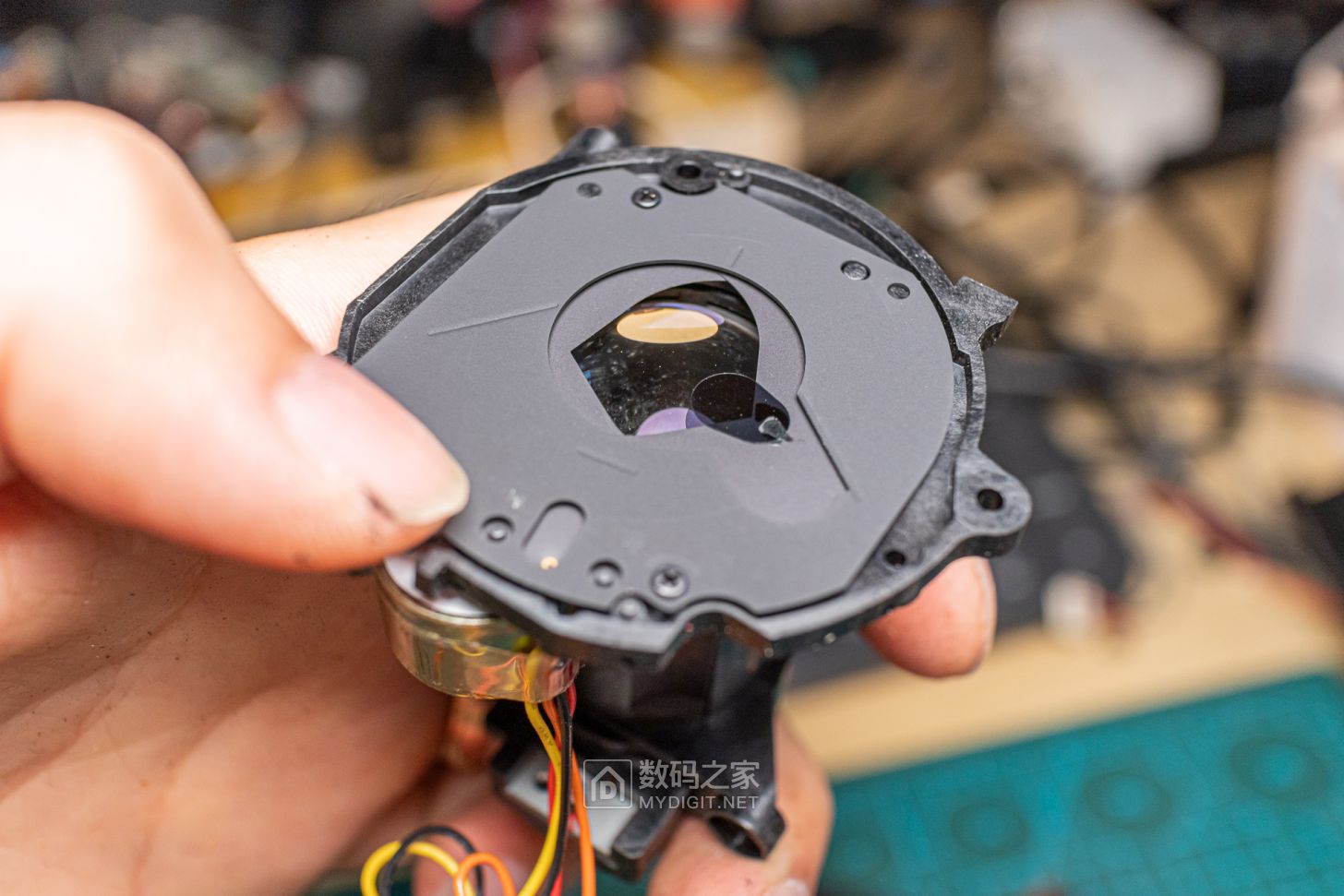

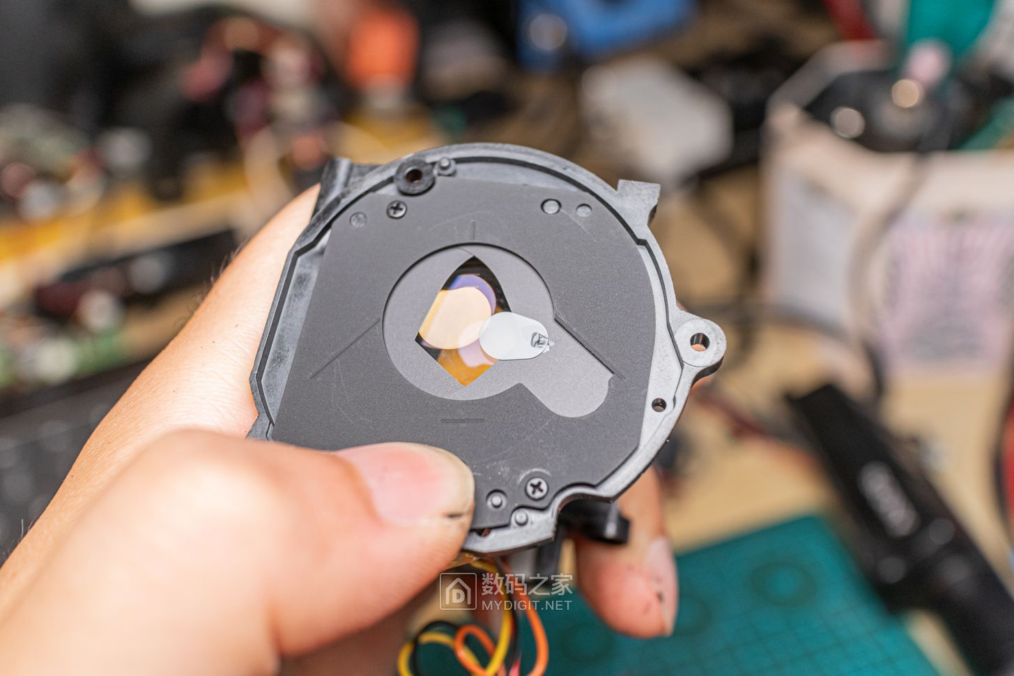

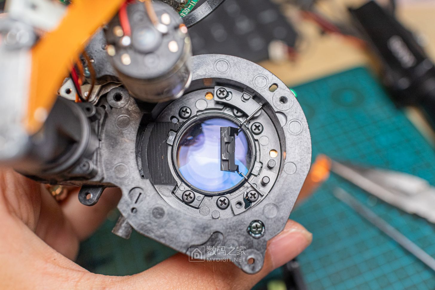

光圈组件,并非传统的六片八片那种,而是两片

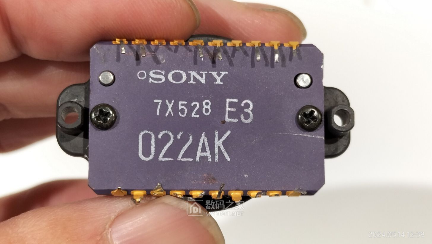

最后再展示一下别人拍摄的38万像素CCD组件~
V90是Sony第一台Handycam PRO摄像机,也是第一台38万像素CCD摄像机,留存下来的机器大多有各种故障,感兴趣的朋友可以下载维修手册自行维修~
