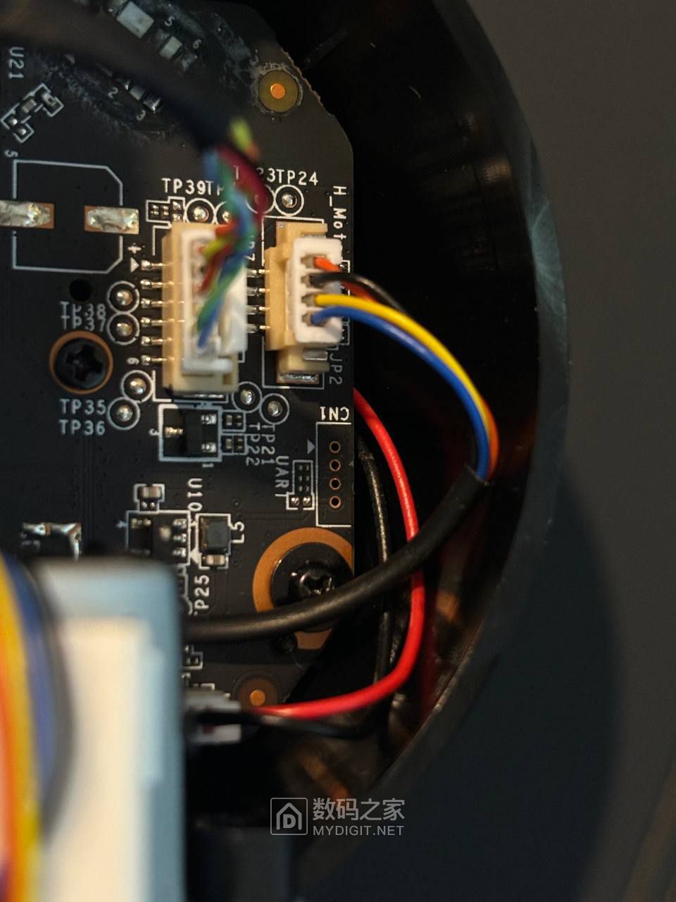

拆机,没啥好说的
 楼主| 发表于 2024-6-21 07:13:10 | 显示全部楼层

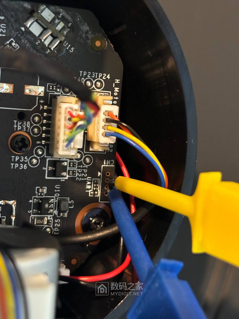

上小夹子,拿到串口的物理接口,另一端找个串口模块接电脑上
 楼主| 发表于 2024-6-21 07:17:49 | 显示全部楼层

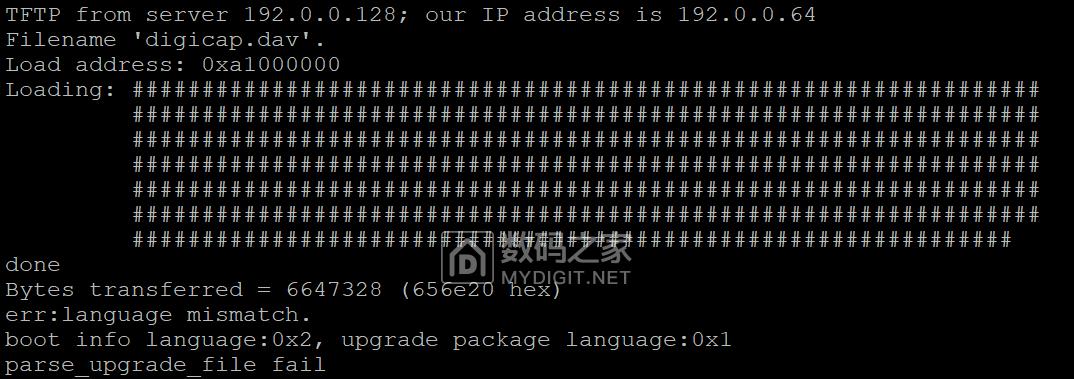

到此,你现在应该已经有了海外版固件。海外版固件和国内固件不能直接互刷,因为萤石Uboot会校验固件名称,如果直接刷会报错如下图
下图是错误示范

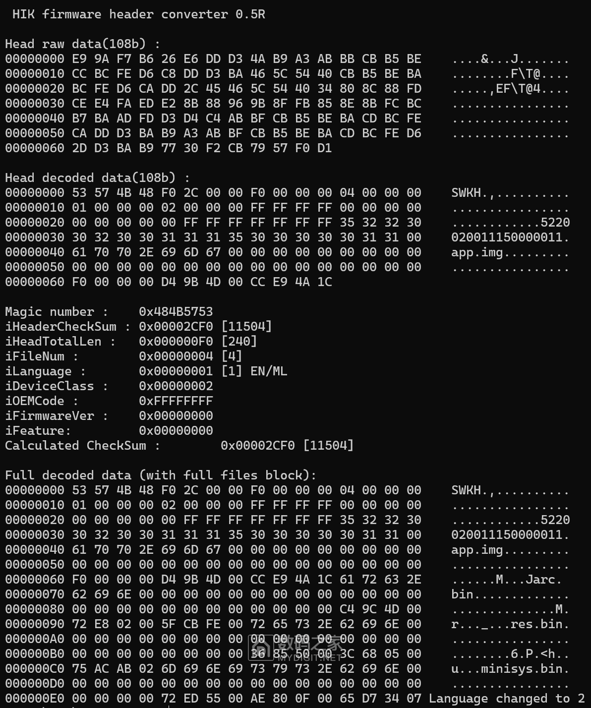

萤石的固件是加密的,幸运的是有办法哈哈哈,使用下面这个工具,可以修改固件头,把海外版固件头修改成国内版固件头
所以,你相当于使用这个工具,制造一个打着国内版名义的海外版固件,以此来避开UBOOT校验
把下载好的海外固件改名为digicap.dav,放在工具目录下,进入terminal输入
.\hiktools05R1.exe lang digicap.dav 2
这样,便可以修改海外固件,使其带有中文固件头
下图为工具输出结果

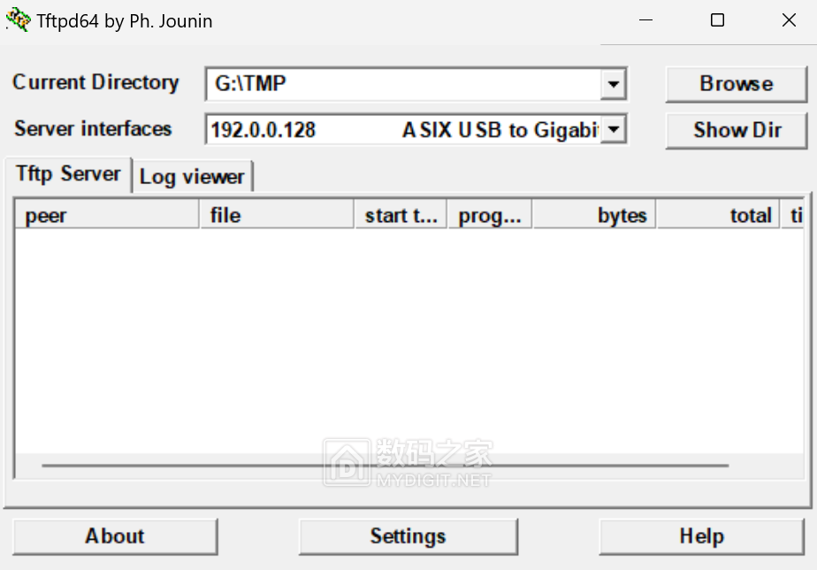

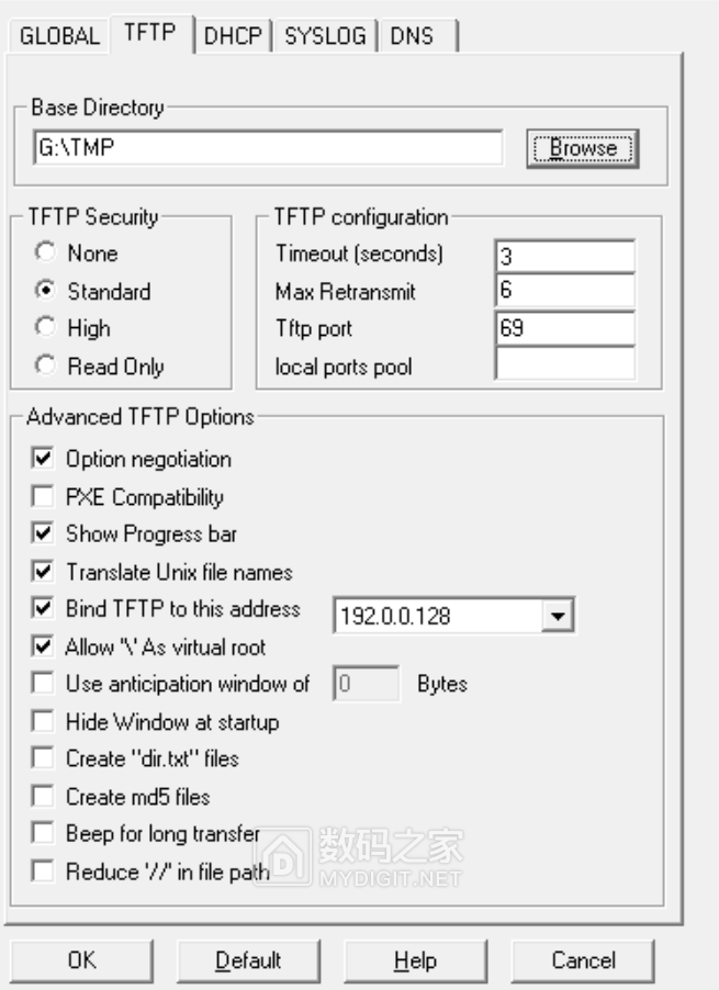

接下来搭建tftp服务器,首先下载tftpd64,一个开源的windows tftp服务器客户端
https://bitbucket.org/phjounin/tftpd64/downloads/
打开后在Settings-Global,关闭除了TFTP Server之外的其他服务。

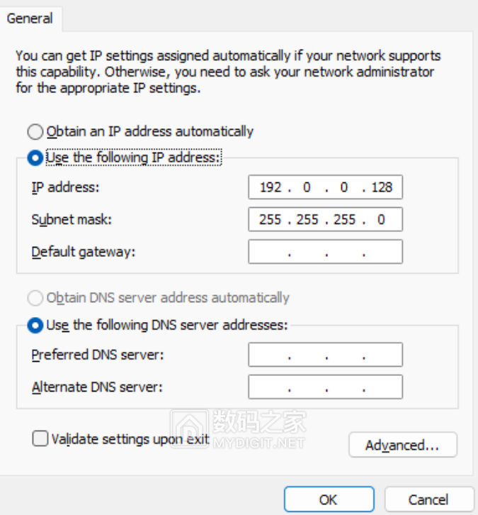

接下来去修改自己的网卡设置,把电脑网线直连萤石摄像头接口,然后控制面板种,修改电脑网线接口如图并应用。

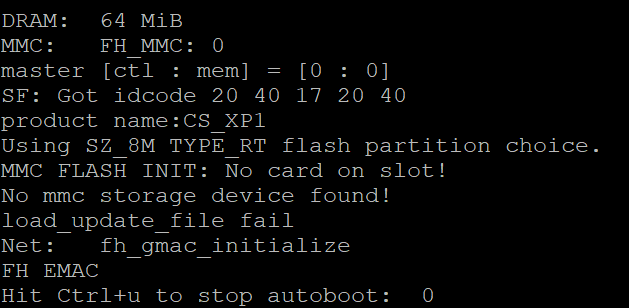

接下来,萤石摄像头断电并上电,注意观察串口监视器,当出现uboot时ctrl+c中断引导,你有2秒钟完成该操作
 楼主| 发表于 2024-6-21 07:41:27 | 显示全部楼层
假设你之前一切都正确,现在打开tftpd软件,按如下设置服务器,上面的路径是你之前修改好的海外固件的目录,软件开着就可以了

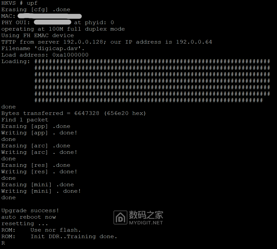

最后,在uart界面里输入upf
摄像头会自动连接tftp服务器,并加载固件完成刷写,重启后固件便升级完成
