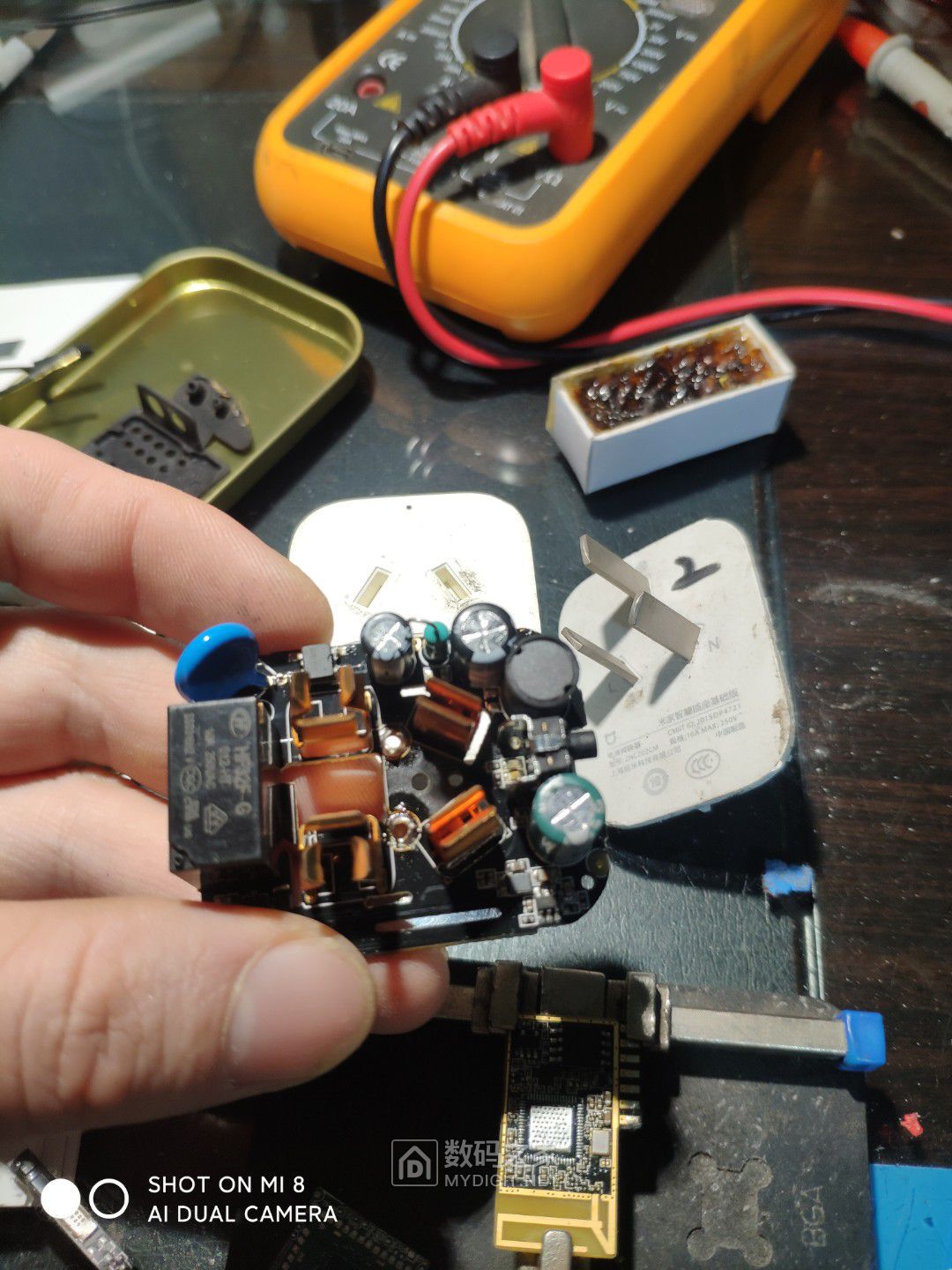

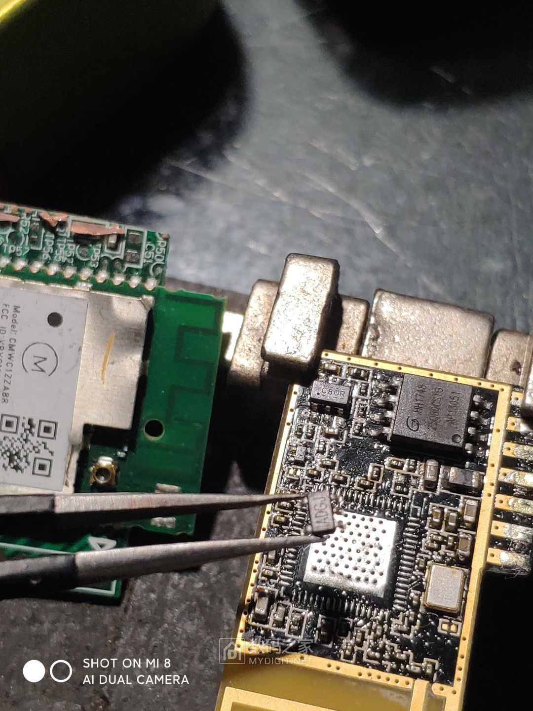

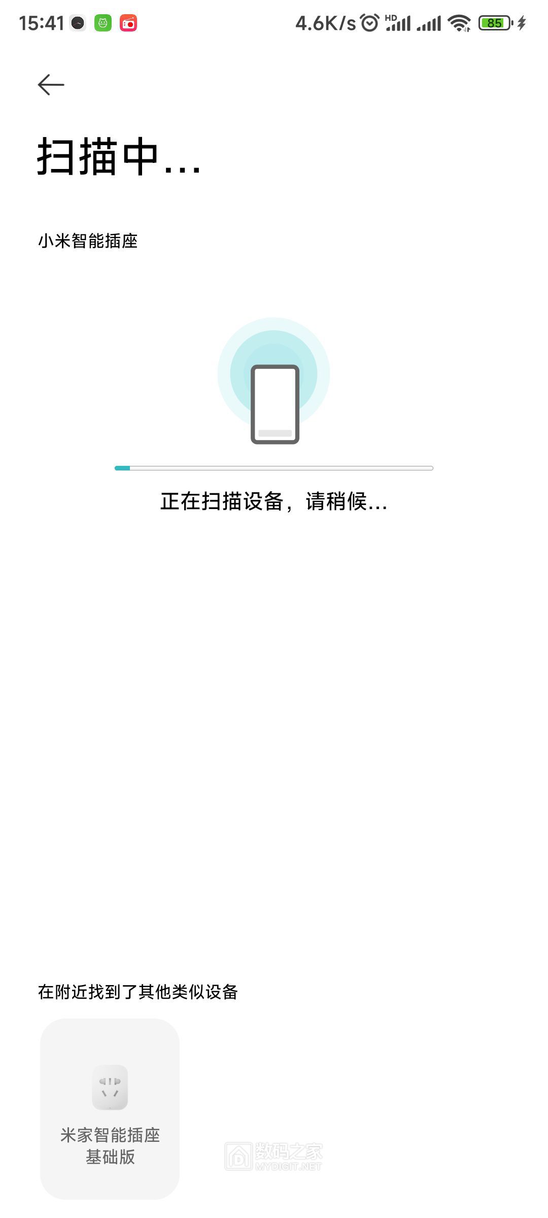

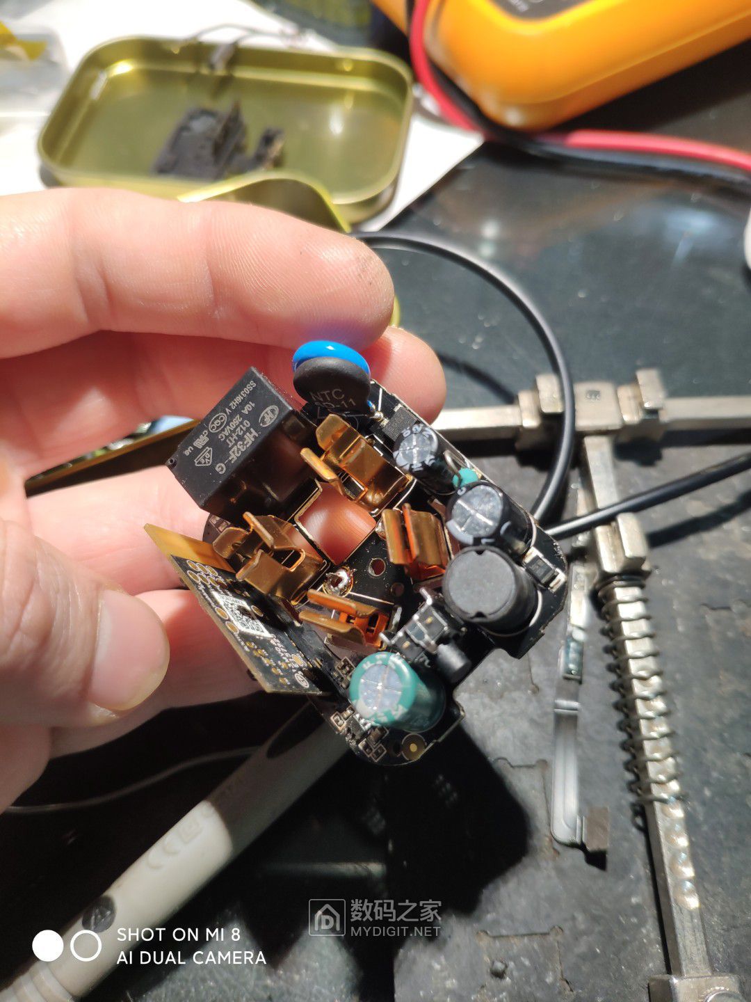

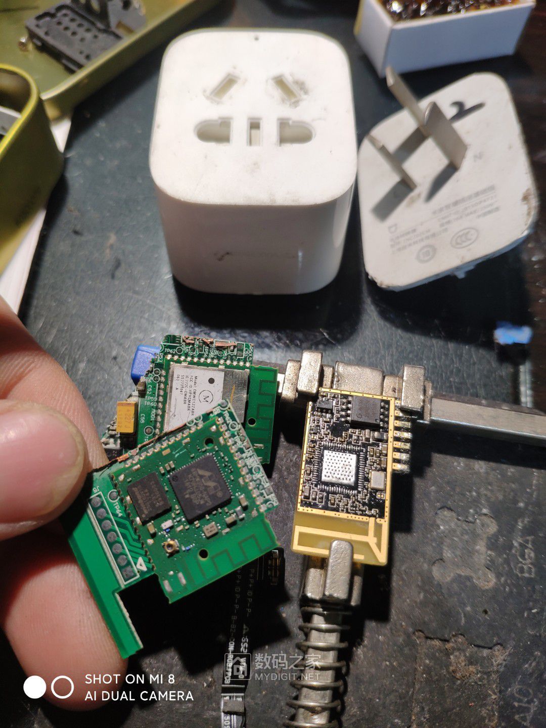

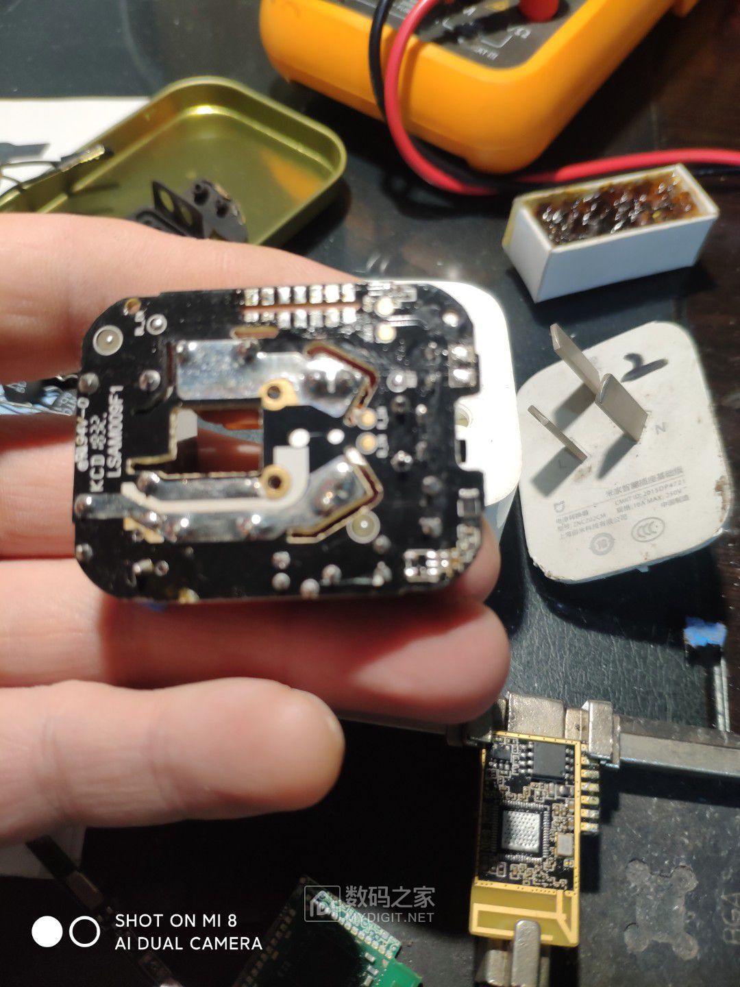

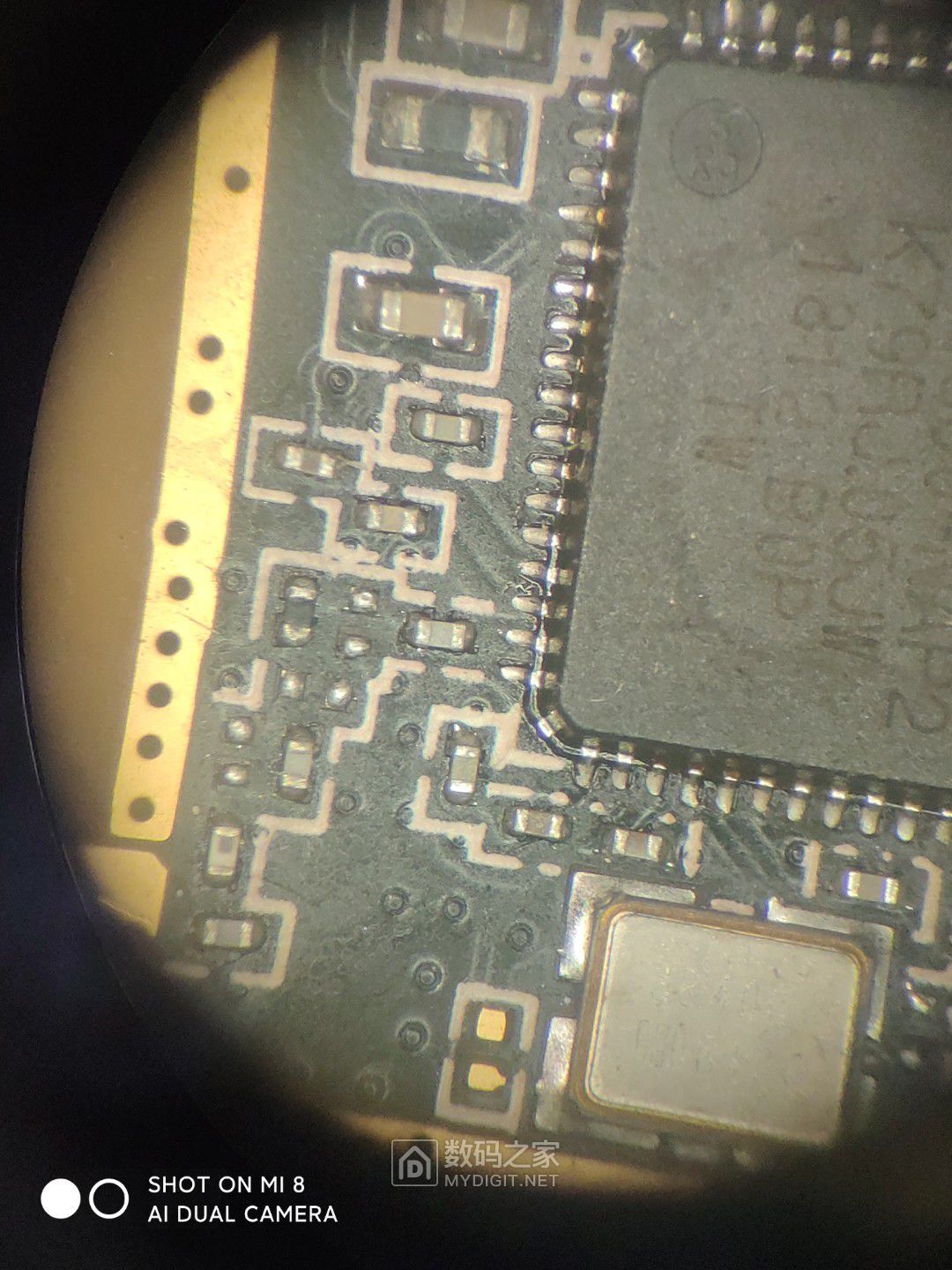

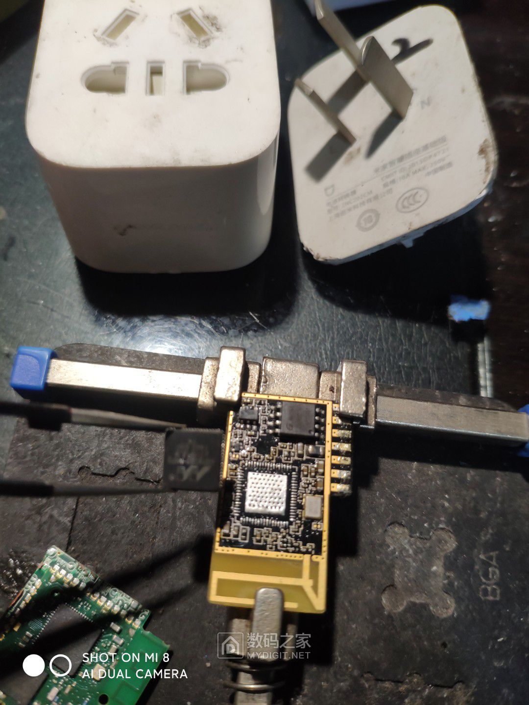

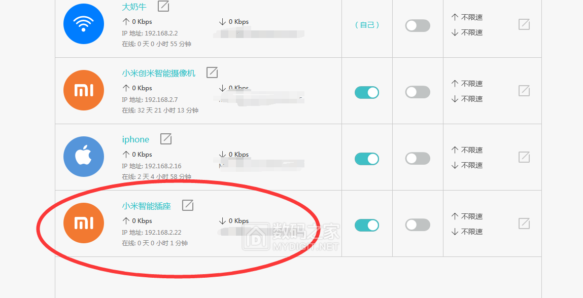

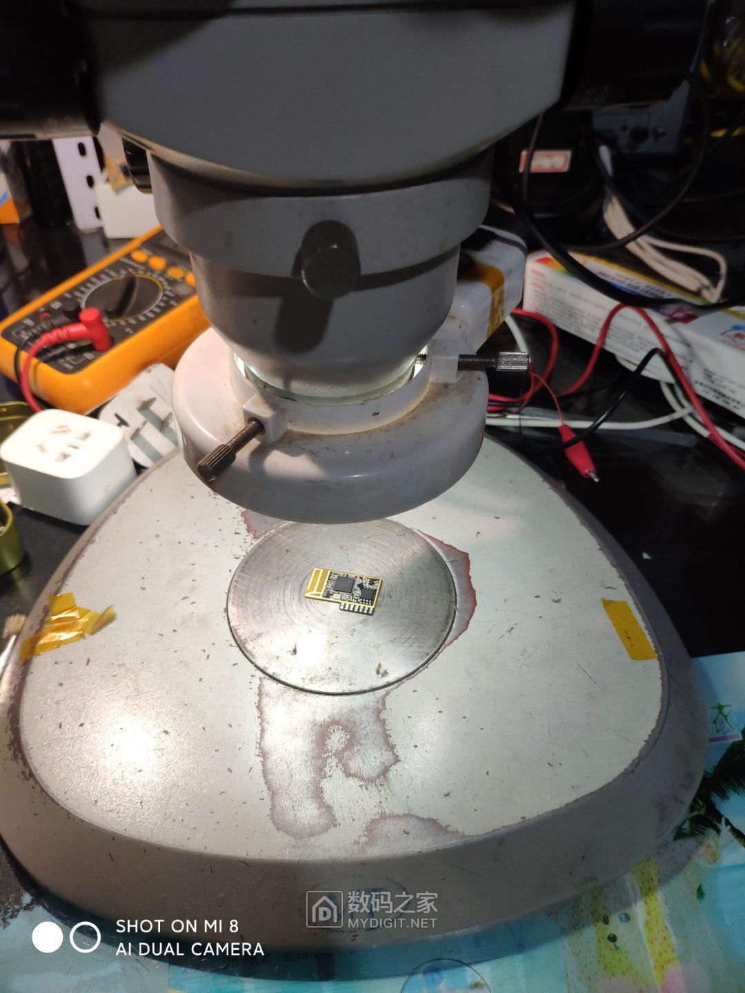

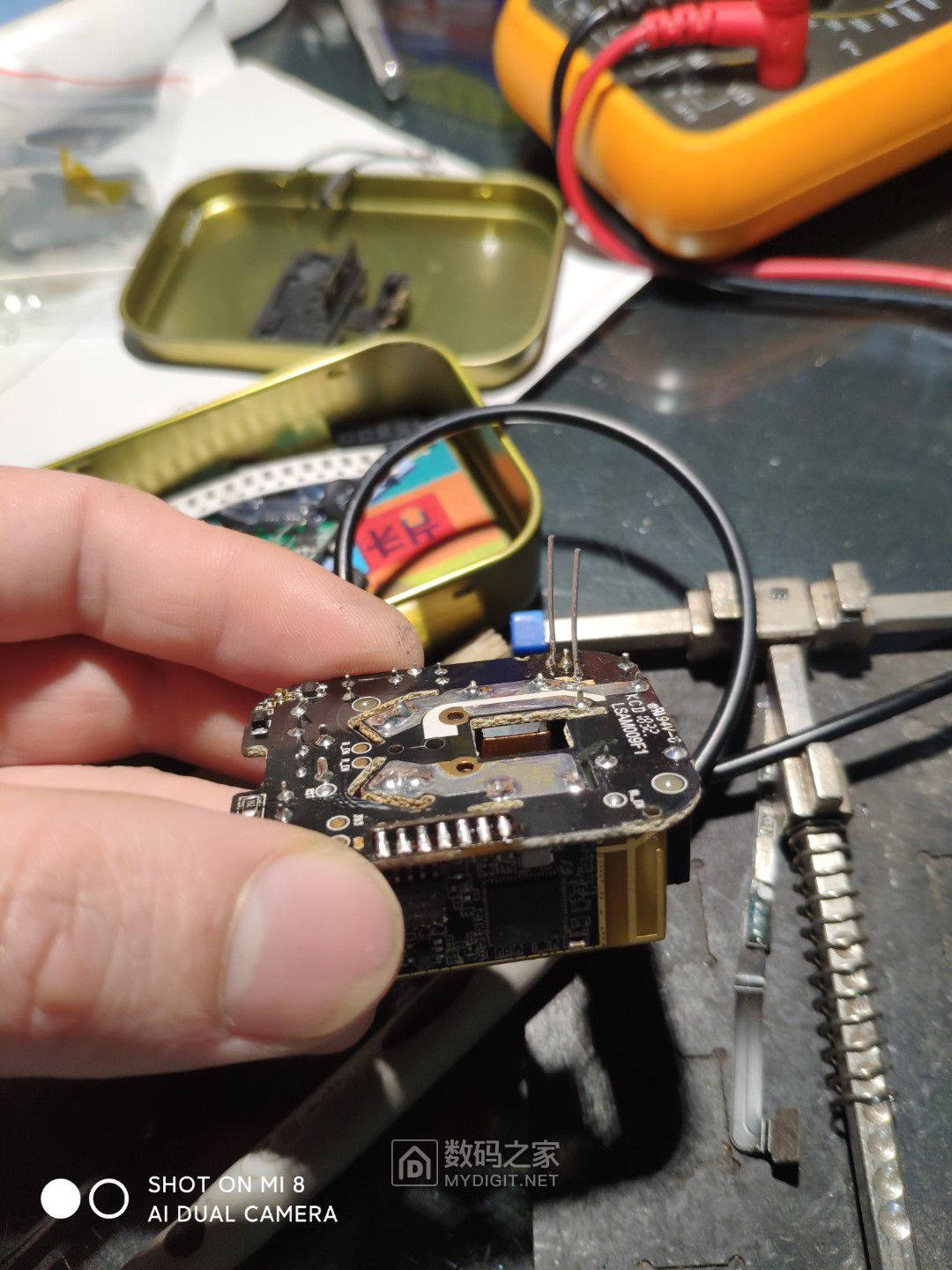

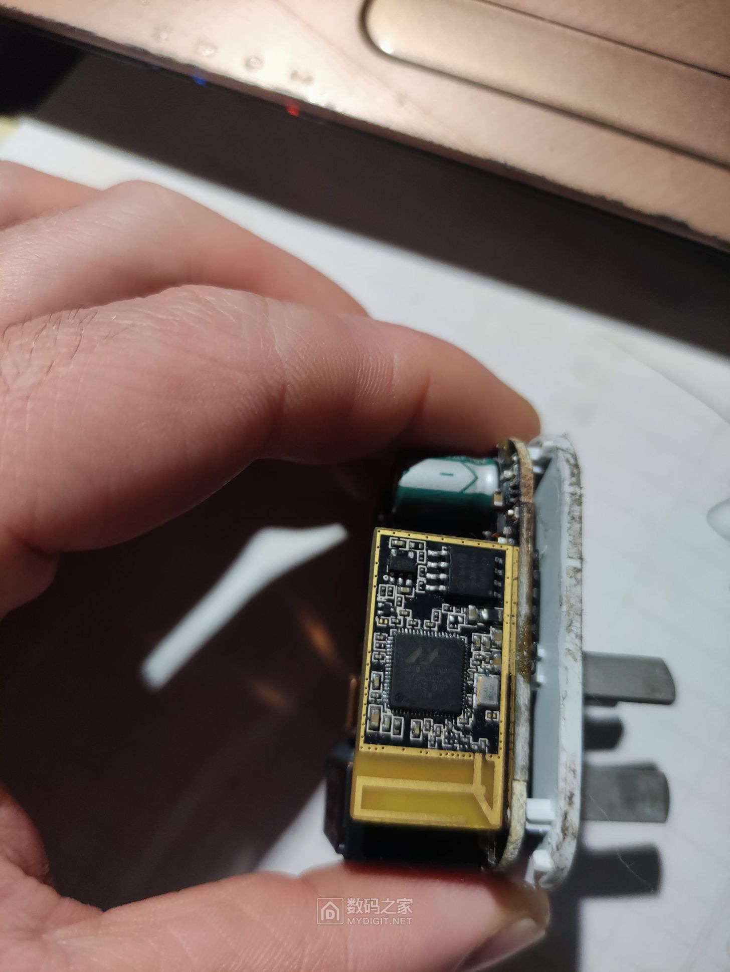

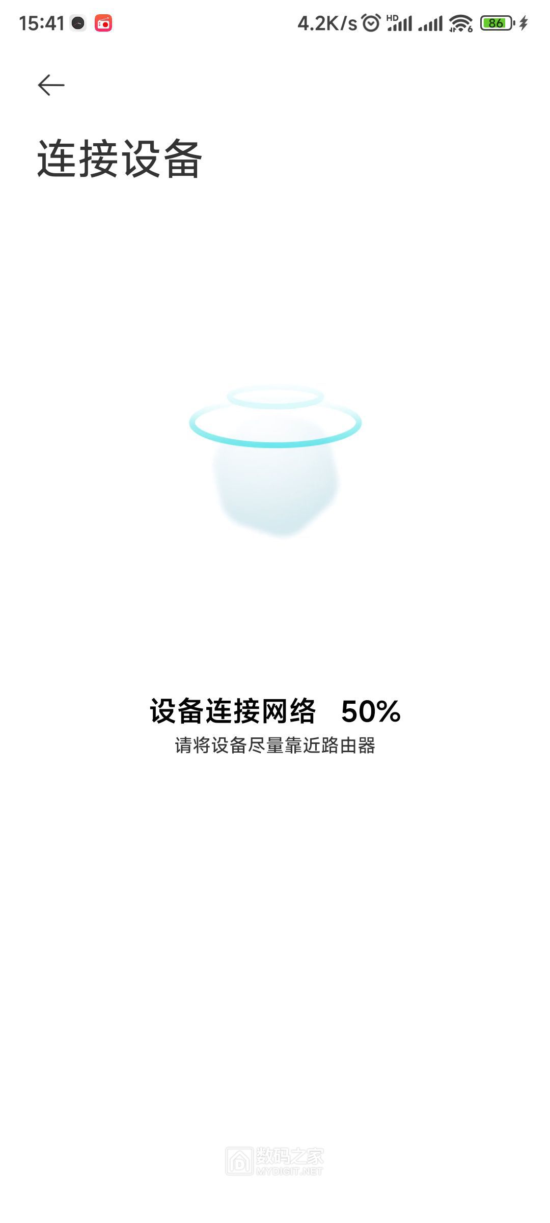

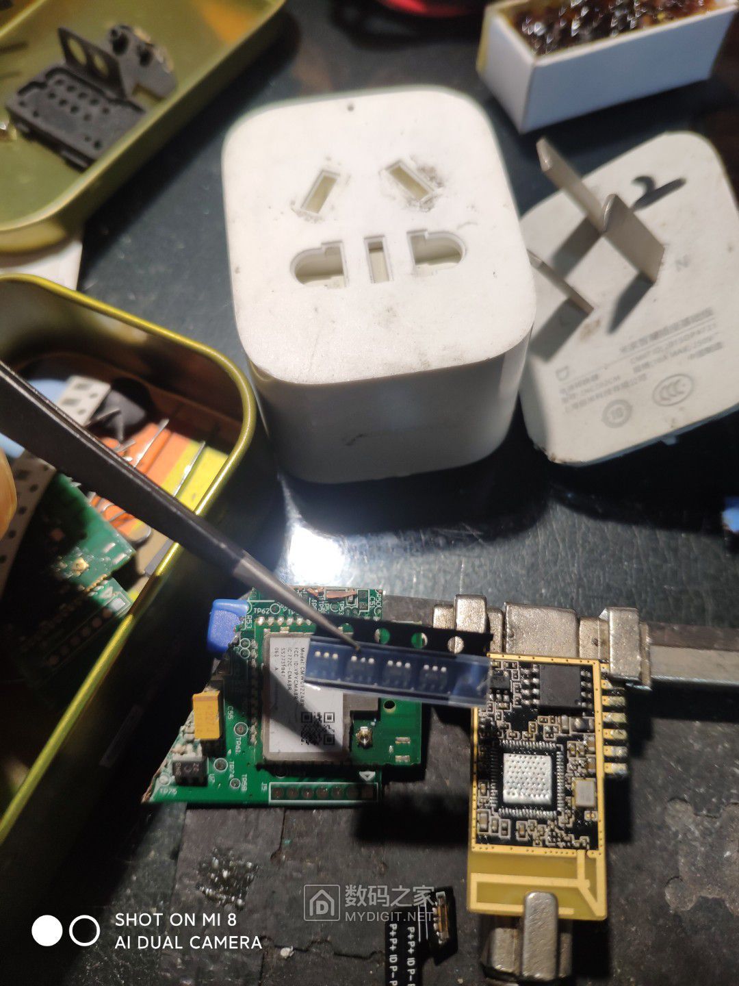

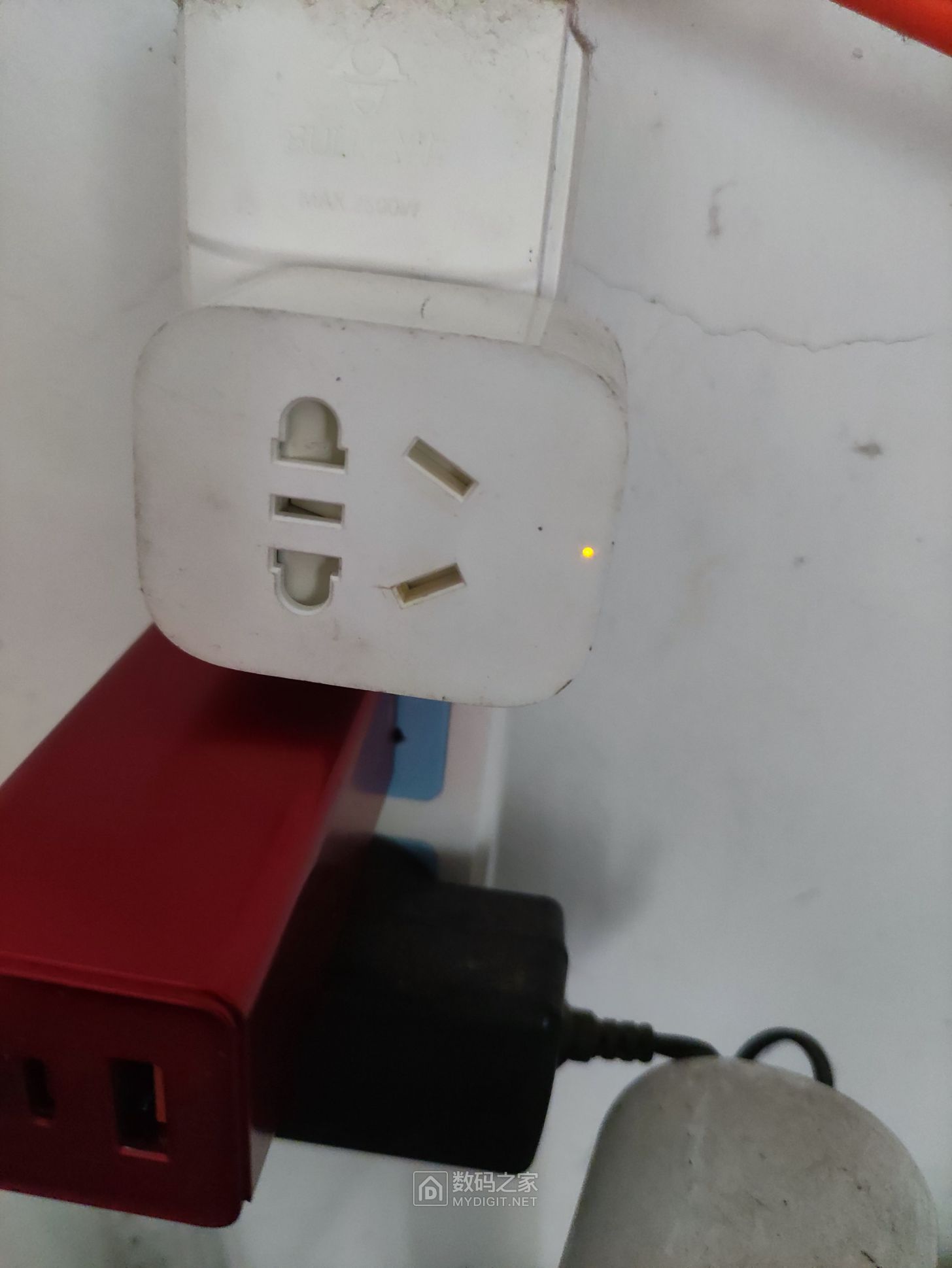

朋友工作室淘汰一批小米智能插座,有的是DC-DC电源炸掉,到后秒修,有的是主控挂掉了,我买了剪板主控板拆下主控更换上,现在是也能进入黄灯重置模式,米家APP也能搜到设备,但是联网到100%时就失败了,请教各位这是什么原因呢————
这是更换的马牌主控
常按开机进入重置配对模式

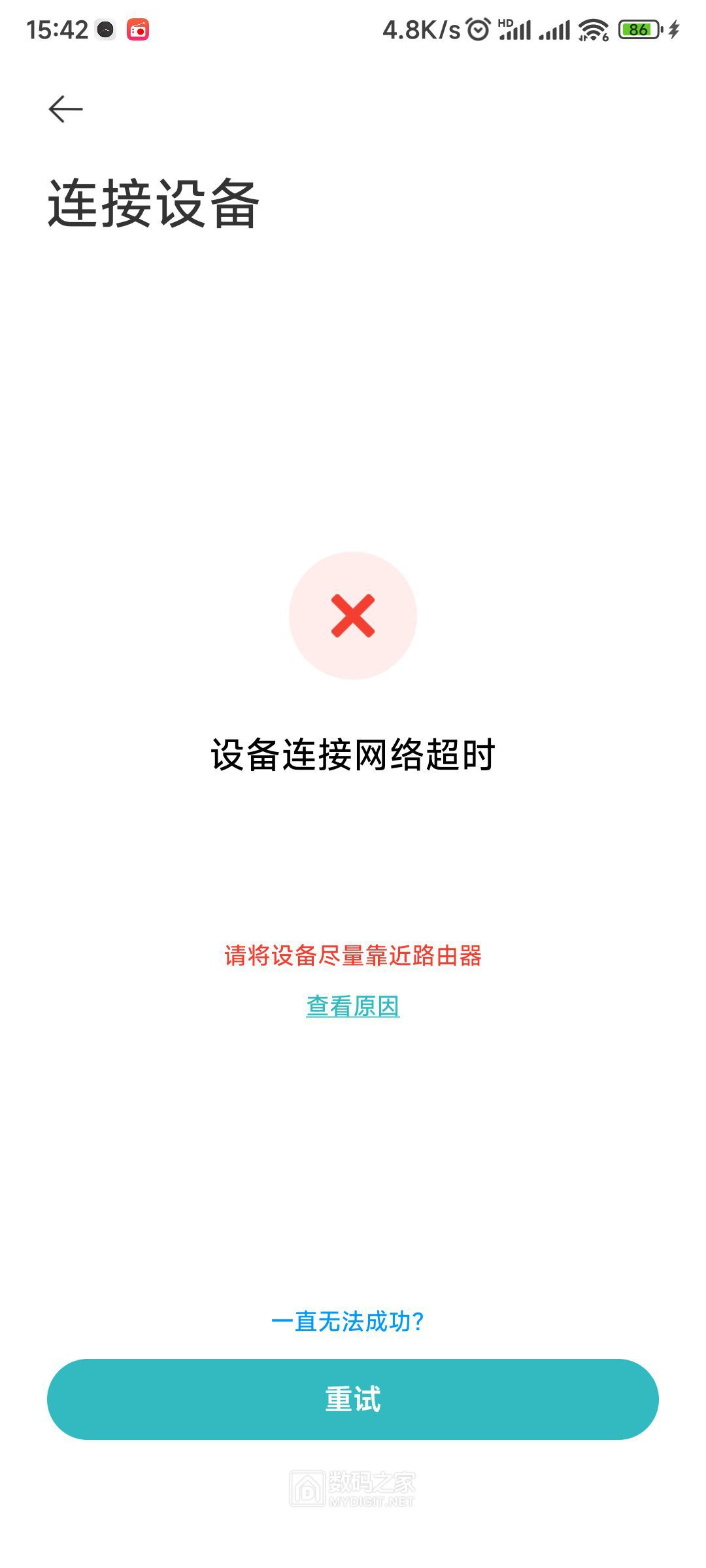

APP能扫描到设备
开始连接中…………
跑到最后就失败了
路由器中也有这个设备

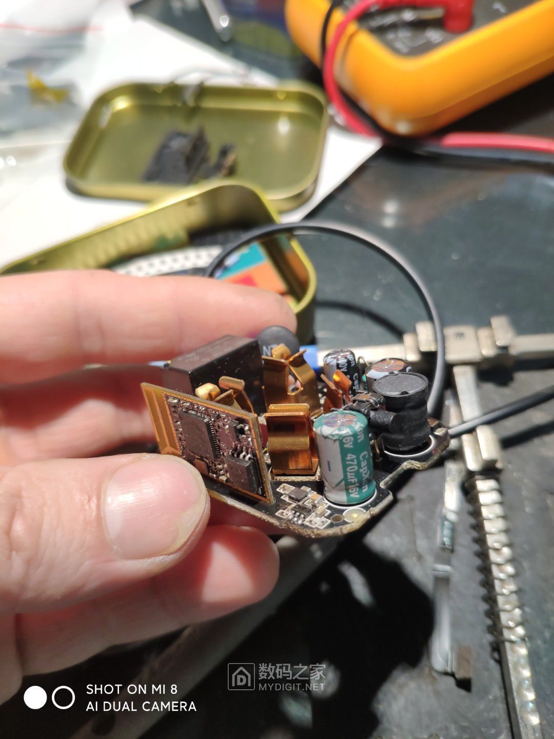

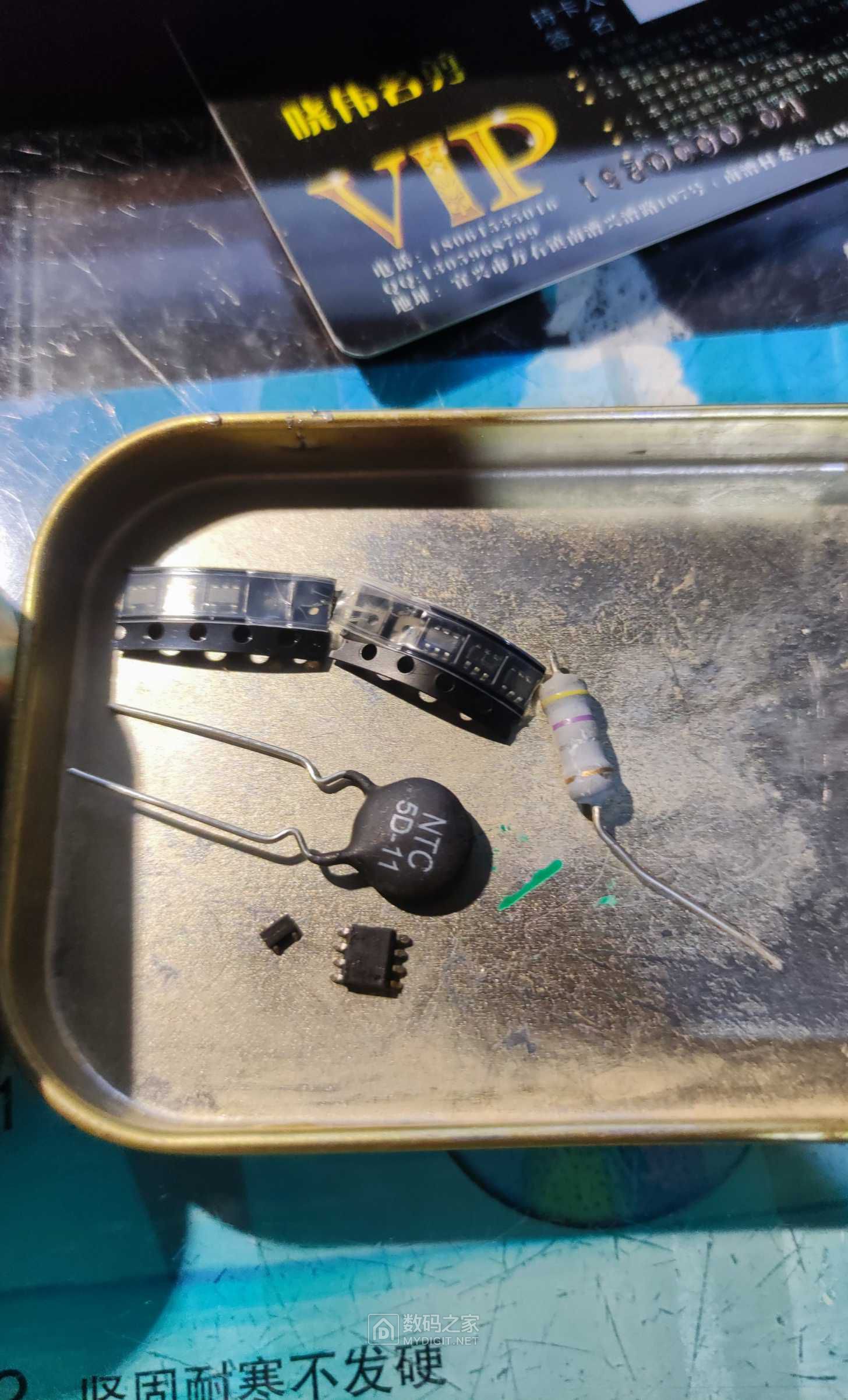

之前的维修图片:
发表于 2024-6-23 16:43:02 | 显示全部楼层
太智能了,知道你换了他的东西就罢工了
发表于 2024-6-23 16:47:42 | 显示全部楼层
SPI flash也要跟着换
 楼主| 发表于 2024-6-23 16:48:27 | 显示全部楼层
stlaoliu 发表于 2024-6-23 16:43
太智能了,知道你换了他的东西就罢工了
智能反被智能误
 楼主| 发表于 2024-6-23 16:51:23 | 显示全部楼层
chenlei1910 发表于 2024-6-23 16:47
SPI flash也要跟着换
你的意思主控和FLASH还是加密绑定了?

发表于 2024-6-23 17:08:17 | 显示全部楼层
我怀疑是固件里有验证功能,当主要硬件改动时就不正常工作...
发表于 2024-6-23 17:47:53 | 显示全部楼层
重新刷下固件试试
发表于 2024-6-23 17:56:53 | 显示全部楼层
还得刷固件

 楼主| 发表于 2024-6-23 18:20:26 | 显示全部楼层
yyulxy 发表于 2024-6-23 17:47
重新刷下固件试试
编程器固件吗?官网没有下载吧。
OTA的话,连不上多也就没有刷……

发表于 2024-6-23 18:26:10 | 显示全部楼层
我记得是绑定固件的。如果用编程器拷贝一个正常的再写到另外一个上面,不知道行不行,可能串号就一样的
 楼主| 发表于 2024-6-23 18:26:56 | 显示全部楼层
这种以太网芯片的MAC是不是固定的?会不会是小米官网要验证MAC呢?
发表于 2024-6-23 18:43:02 | 显示全部楼层
有这可能...

炸DC的怎么修还有三个没修复的
这些很好修啊,哪个短路哪个坏就换哪个,直到把工作电作修出来就行。
我的坏的很乱,有NTC坏,有电阻坏,有DC转换管坏。。。。。这些都修好了,就是坏主控的没修好。。
 楼主| 发表于 2024-6-23 18:59:06 | 显示全部楼层
yylvls 发表于 2024-6-23 18:26
我记得是绑定固件的。如果用编程器拷贝一个正常的再写到另外一个上面,不知道行不行,可能串号就一样的{:01 ...
这个也不对啊,SPI FLASH我也没动就是原本的固件,我再读个正常的写进来那也没区别啊。
