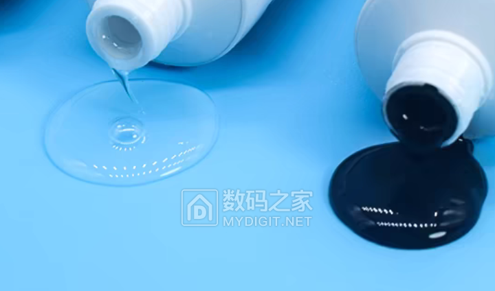

今天个需要用黑色的704稳固元件
结果放的时间长了失效了,过了好久还是不好凝固,结果一查属于失效了。
正好家里有透明的天目快干硅胶,和黑色的混合1:1兑上,搞定。
效果挺好。
以后不用担心买来硅胶时间长失效了。可以这样兑在一起用。

我的704硅胶时间长了都是干硬了,为什么你的却是稀的呢?

 楼主| 发表于 2024-6-28 16:30:51 来自手机浏览器 | 显示全部楼层
用完这个704盖子设计不合理,会扭不紧,在中间放一层塑料袋膜再盖就好了。目前没有干过。

 楼主| 发表于 2024-6-28 18:56:52 来自手机浏览器 | 显示全部楼层
msz09861 发表于 2024-6-28 17:13
失效应该是固化了吧?
可以咨询t宝问下不固化原因
 楼主| 发表于 2024-6-28 19:00:19 来自手机浏览器 | 显示全部楼层
江南春草 发表于 2024-6-28 16:59
704存放时间长失效都是硬化,
据我了解一般失效都是不固话,因为我有一瓶全新未开封的就是不固化,只有漏气保存不当是固化
