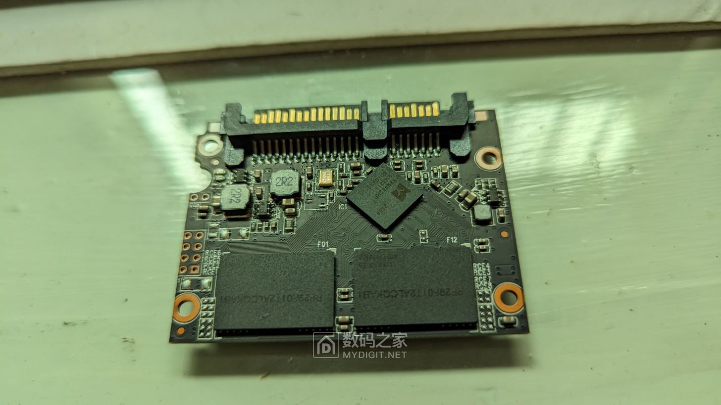

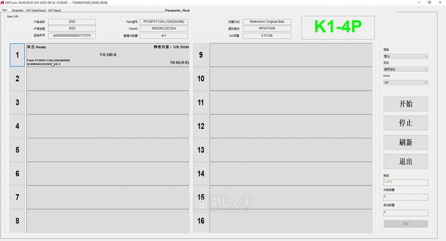

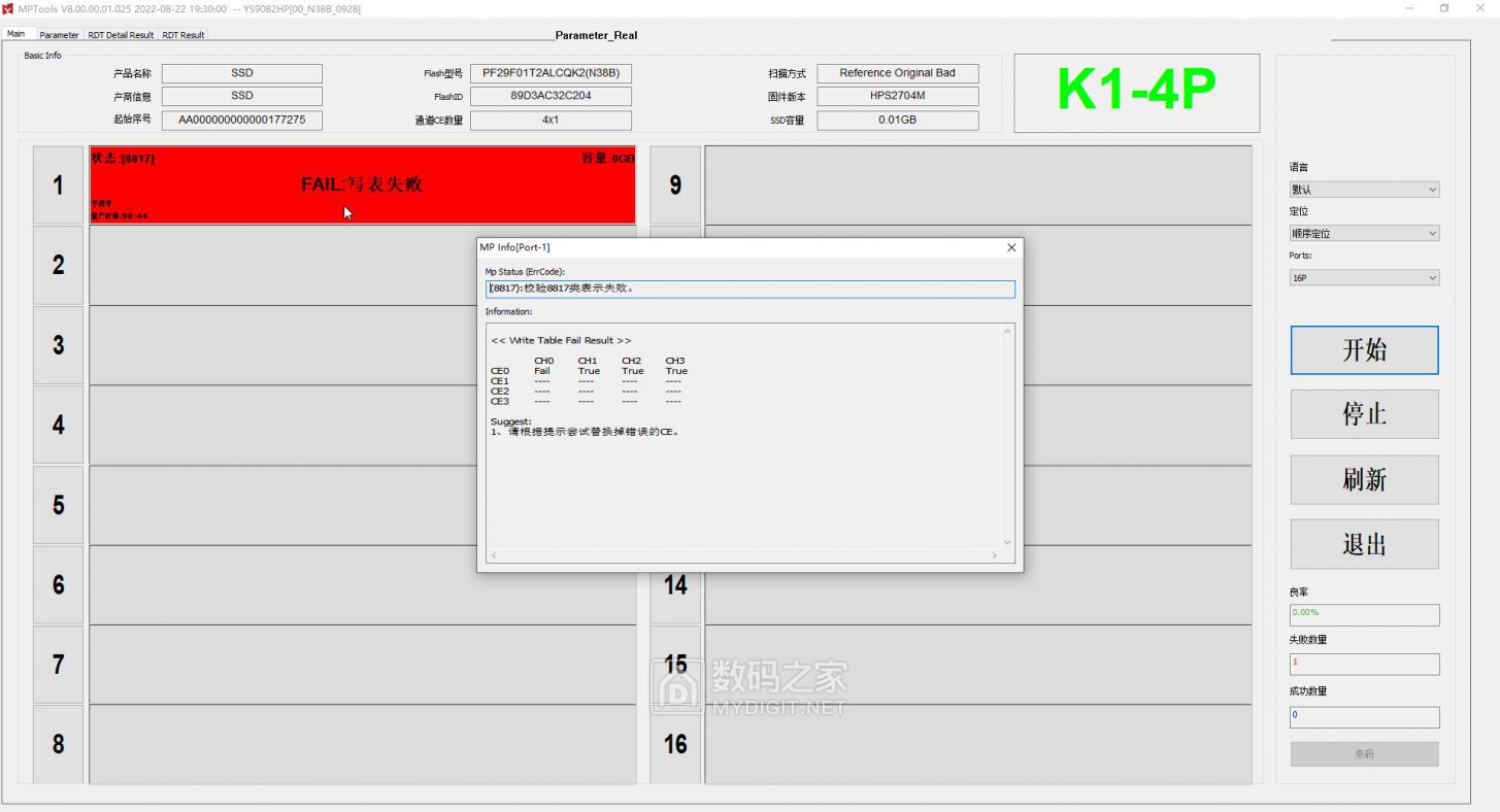

主控是YS9082HP
颗粒Intel的N38B
FlashID 89D3AC32C204
使用 YS9082HP_MPToolV8.00.00.01.025_HPS2704M_release_N38B 开卡
YS9082HP_MPToolV8.00.00.01.025_HPS2704M_release_N38B.7z.zip (5.91 MB, 下载次数: 12)
链接  http://xmrom.kmdns.net:5000/005- ... 4M_release_N38B.zip

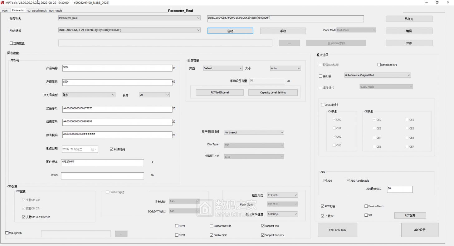

工具设置

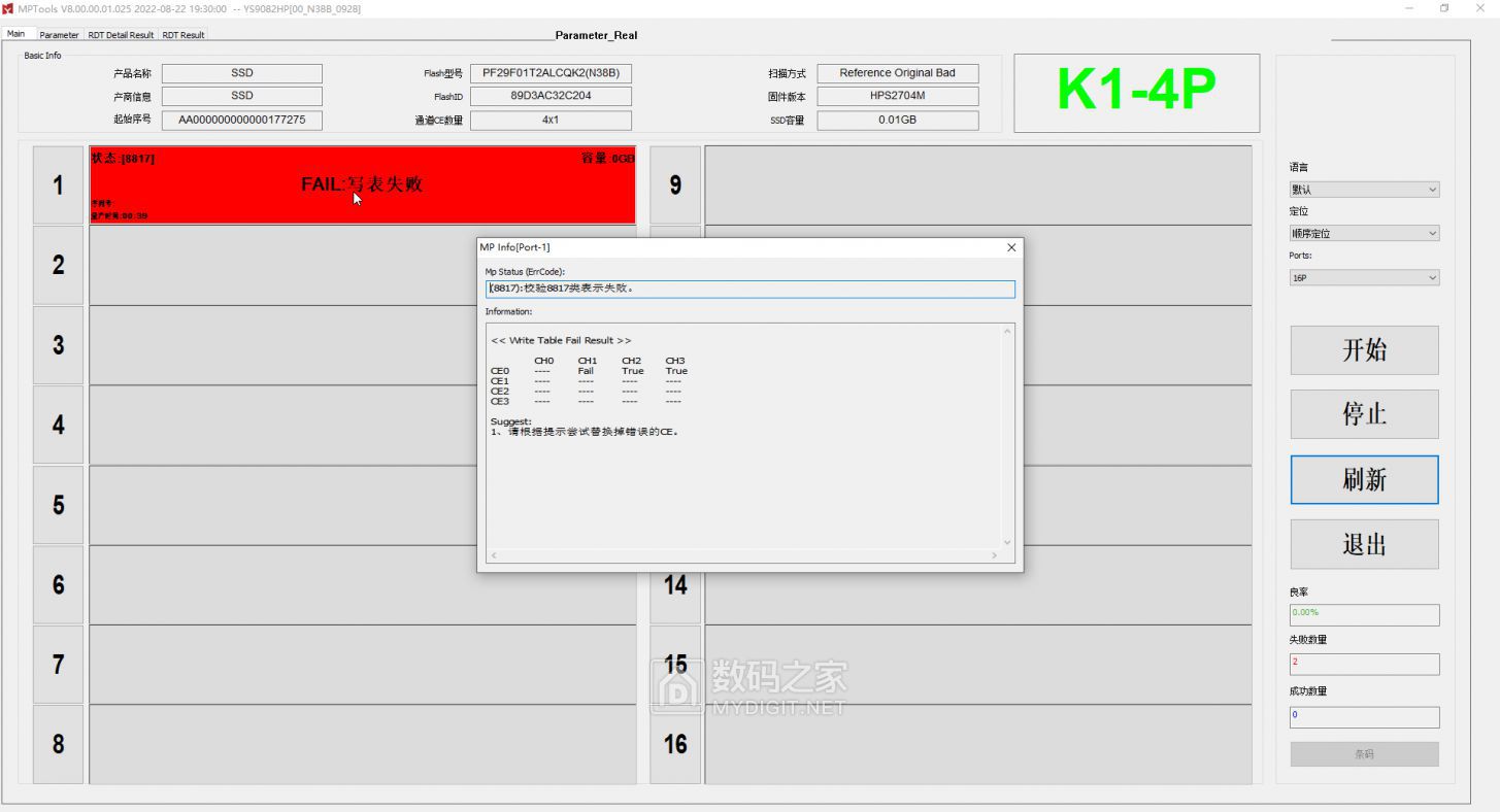

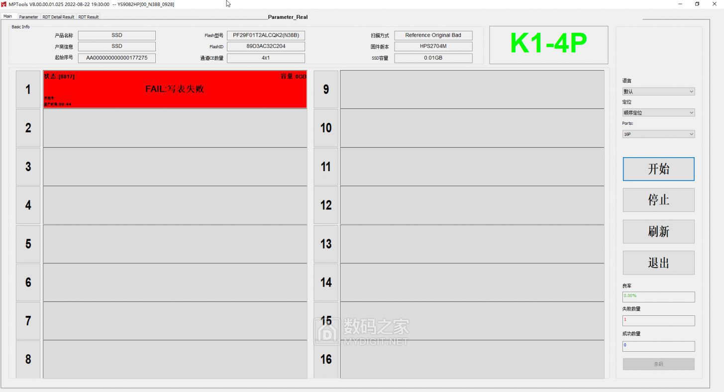

开卡报错 8817 Fail:写表失败
看报错意思大概可能是CH0的闪存有问题
关闭CH0后重新开卡
依然报错 这次是报错CH1了
感觉应该不是颗粒的问题
查了一下看到有帖子说是工具的问题 说是需要用01.023版本
网上找了没有
好像就量产部落那边有
但是我没有会员
哪位大佬有的能不能分享下
可以付费
发表于 2024-7-11 12:05:40 | 显示全部楼层
换开卡软件试试
 楼主| 发表于 2024-7-11 12:22:14 | 显示全部楼层
yghlgh 发表于 2024-7-11 12:05
换开卡软件试试
有没有可能 N38B网上能找到的就这一个工具 我发这帖子就是为了工具的.......
发表于 2024-7-11 18:31:16 | 显示全部楼层
这N38B性能一般,可以开一个CE试试,如果能开证明工具是可以支持的。
 楼主| 发表于 2024-7-11 21:10:18 | 显示全部楼层
试过了 也开不过
发表于 2024-7-11 21:30:25 | 显示全部楼层
取消RDT扫描和下载ISP。预扫描打钩。
 楼主| 发表于 2024-7-11 21:48:21 | 显示全部楼层
试了 一样报错8817

我的和你颗粒一样也是遇到开卡软件问题,,,目前我开卡报错 是5071
发表于 2024-9-25 16:43:28 | 显示全部楼层
我有工具,我有一个也是这个问题,找到一个软件就成功开
