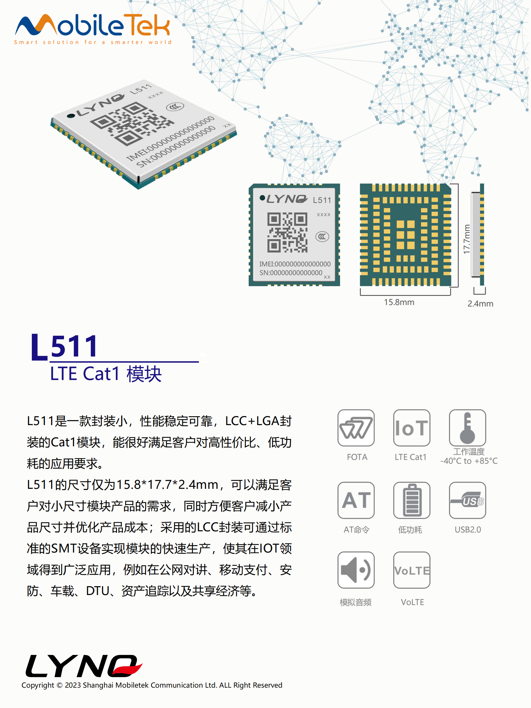

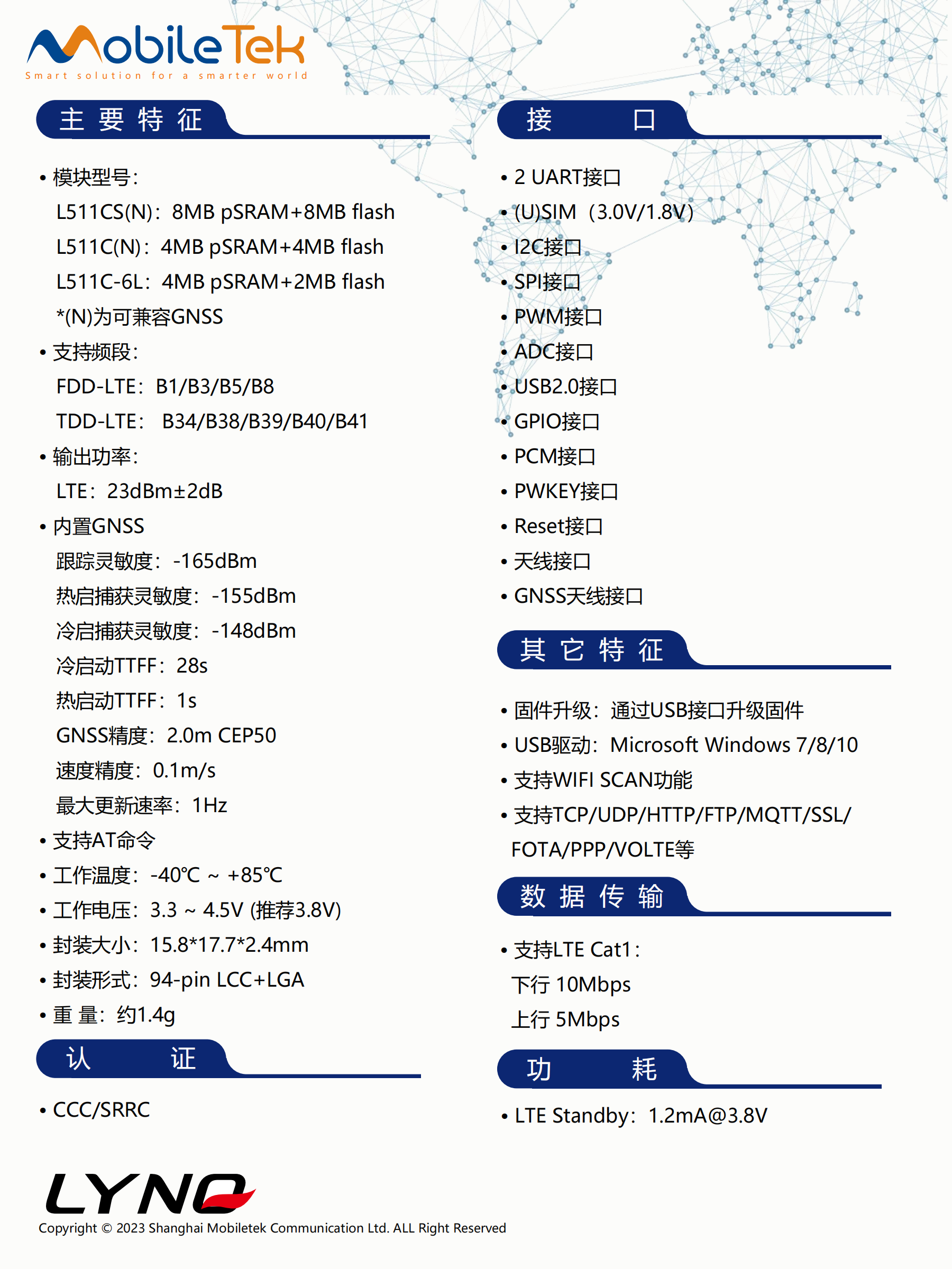

发表于 2024-7-12 16:20:08 | 显示全部楼层
移柯通信 L511 的模块
LTE Cat.1
下行 10 Mpbs
上行 5Mpbs
没搞头……
http://www.chipdata.com.cn/pd.jsp?id=15
L511
品牌 移柯通信
型号 L511
电压范围 3.3 ~ 4.5V (推荐3.8V)
工作温度 -40~+85℃
封装 94-pin LCC+LGA
封装尺寸 15.8 x 17.7 x 2.4mm
http://29243874.s21i.faiusr.com/ ... hNinkQYwiA444BI.png
http://29243874.s21i.faiusr.com/ ... qOPllAYwiA444BI.png
