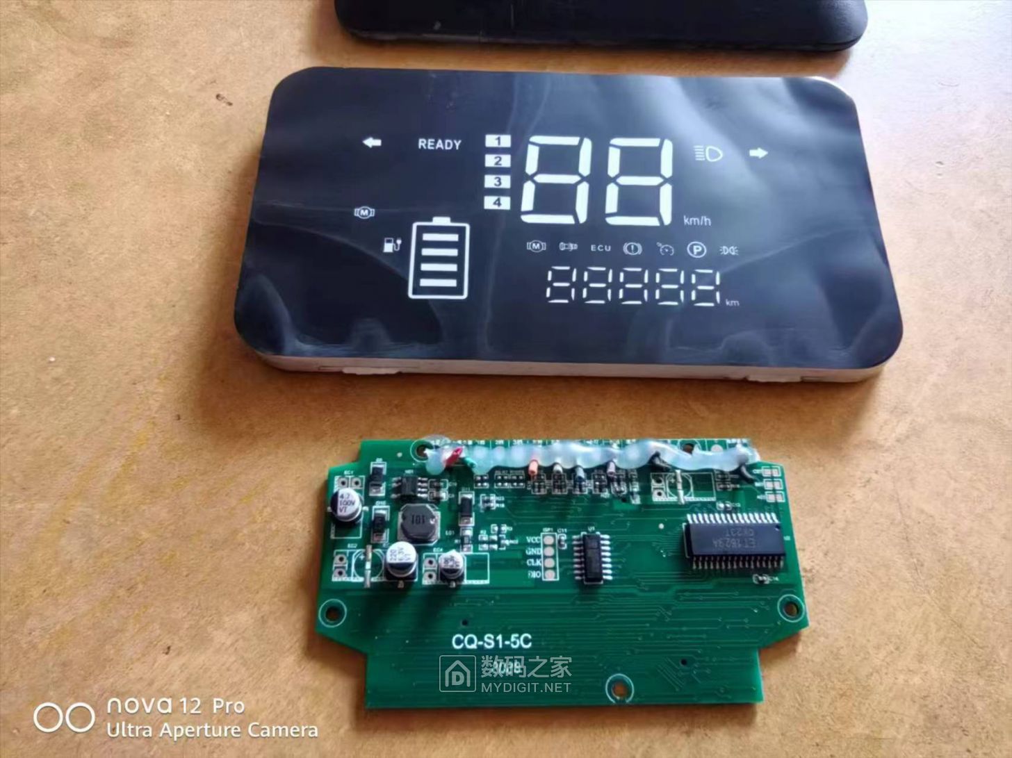

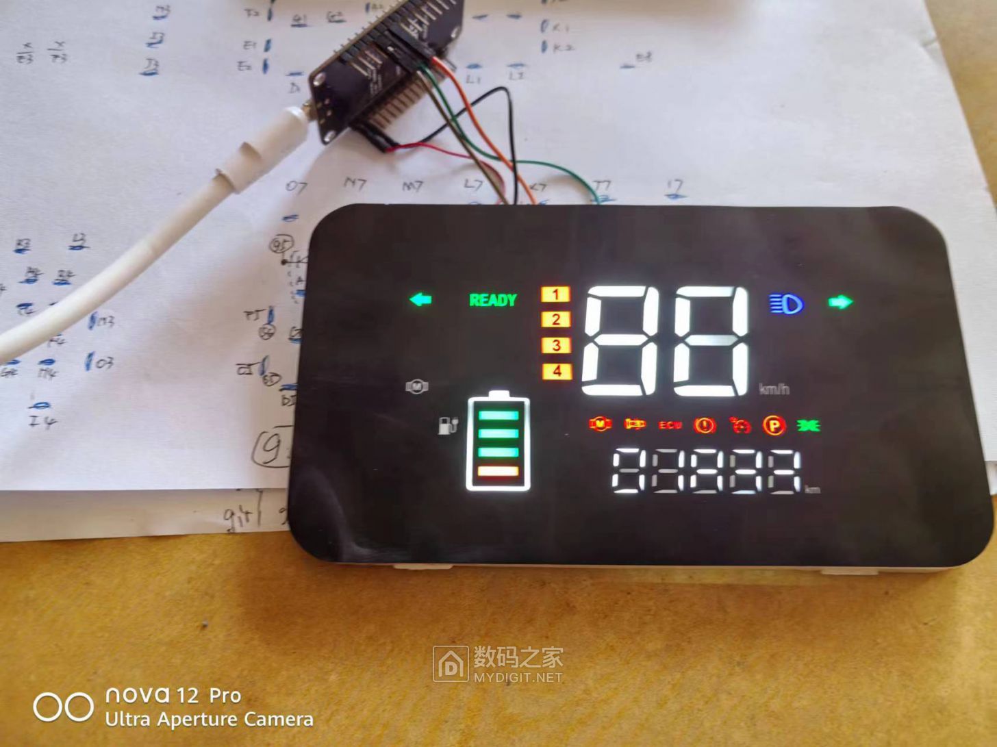

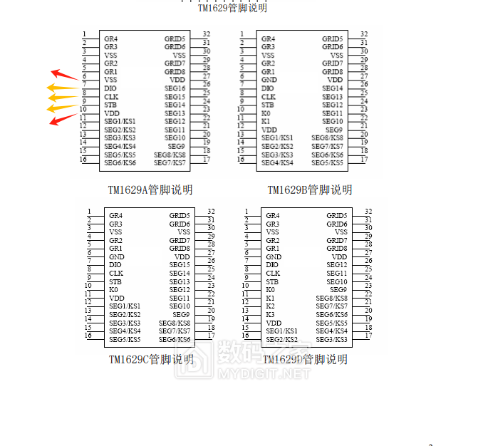

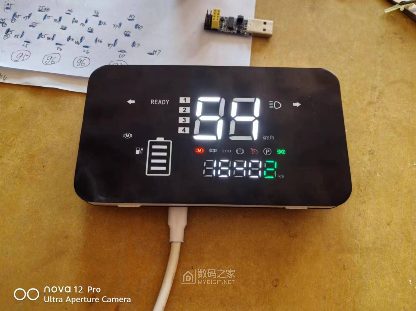

又搞到一块电动车显示屏,拆开又是1629A驱动集成,板上电源降压部分没用,吹掉单片机及大部分零件,用esp8266大板连接板DIO CLK STB3条数据线及5v电源,

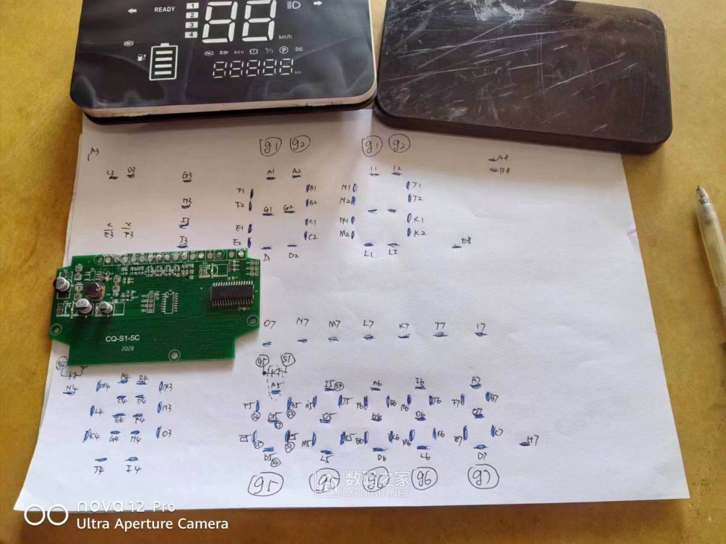

试下全灯点亮,后发现此板有些灯不亮,笔划缺失,遂拆板上没用到的灯换上,并把显示星期的改绿色。
用原先时钟程序测试乱码 ,追了下电路,发现和原先的不同,电路是共阴级

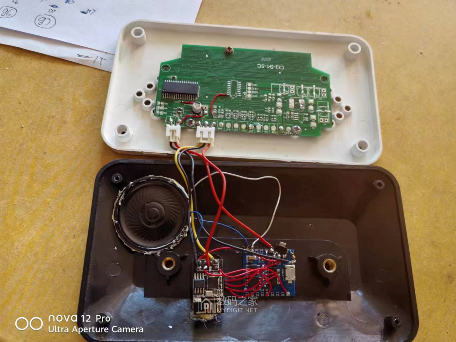

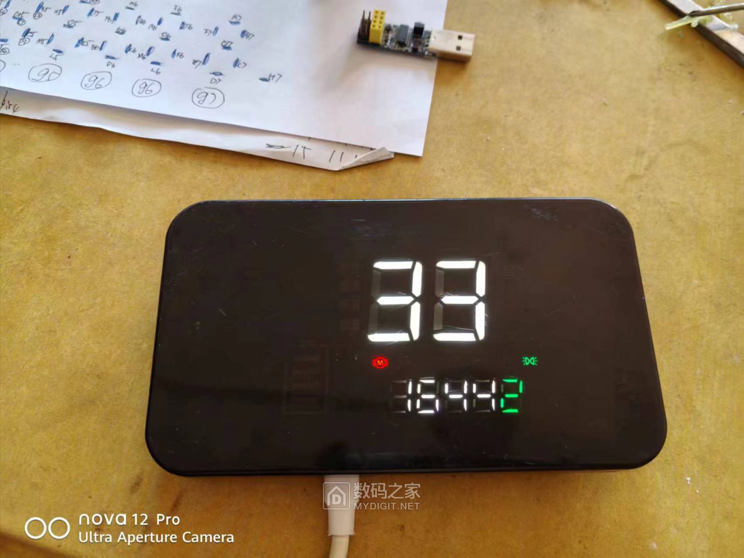

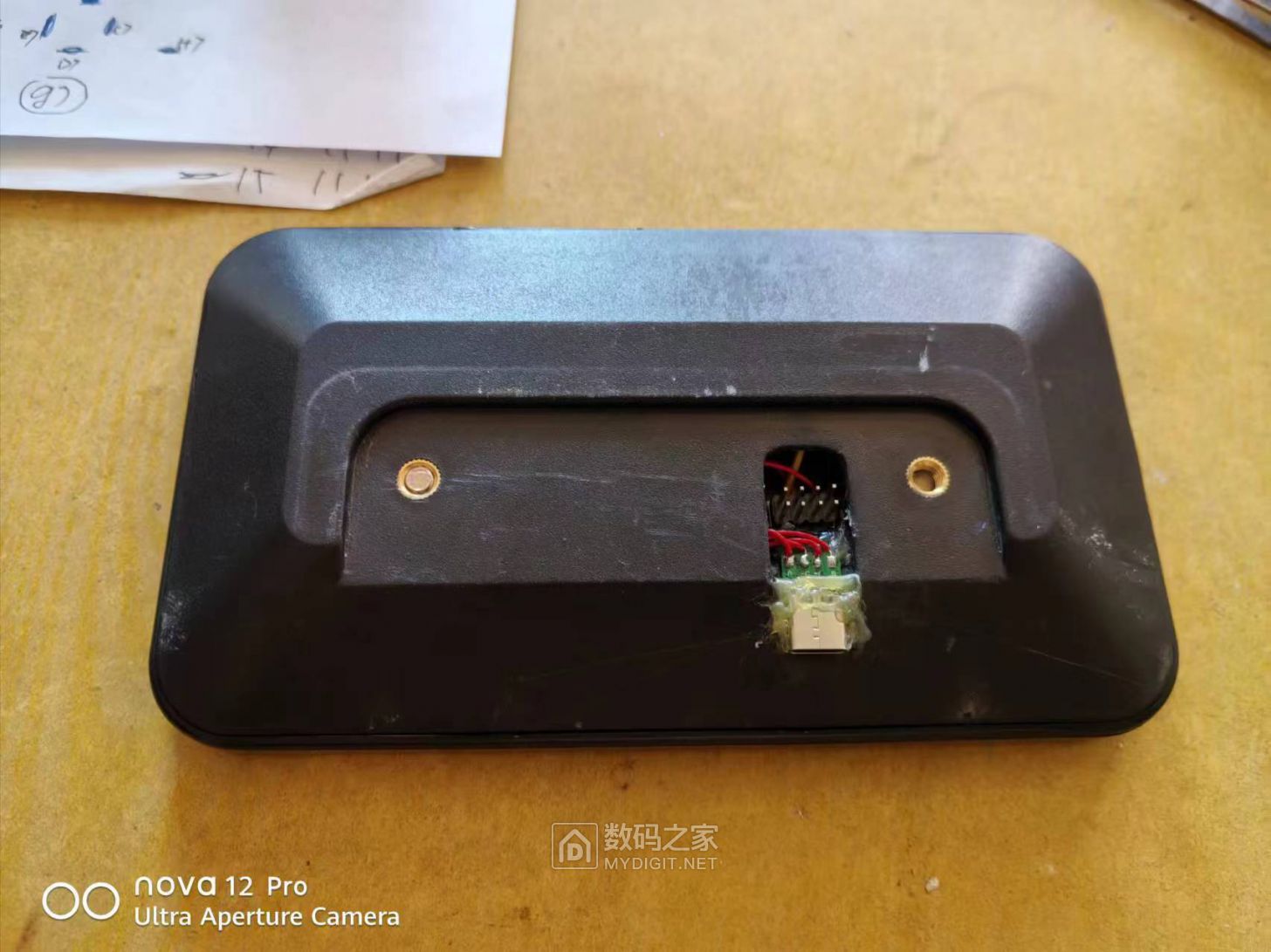

修改代码后正常,壳内空间有限,原大板不适合塞进去,还是改ESP01-s板,壳后面加TYPE-C座,刚好壳后面有缺口可以把esp01-s数据针引出,也方便以后插烧录座烧录。
加语音板和喇叭,连线esp板数据线及电源.
esp板上面用长塑胶板压紧固定在两个大螺丝孔,装上外壳完美显示.
2楼附wifi时钟代码
