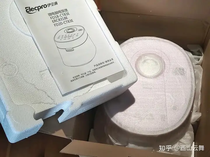

今年春节后,一位亲戚来我家吃过饭后很喜欢米饭的口感,想找一个这样的电饭锅。我发现几年前买过的型号早已经下架了,我找了很久才找到一个厚内锅的型号,自己也买了一个。
运输过来外包装没什么问题,就是里面的泡沫有一些破裂,还好产品没事。

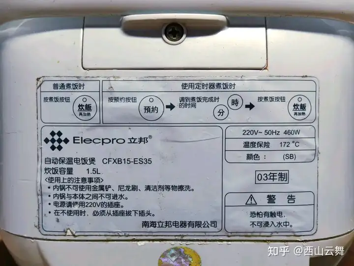

古董电饭锅是2003年出厂的,连标签都还是日式风格。型号是CFXB15-ES35,标称1.5升,功率460W。

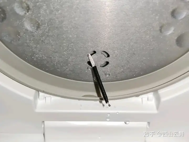

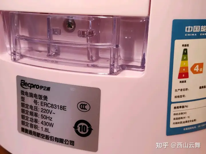

新电饭锅型号ERC8313E,标称1.8升,430W。照片右上部分是电饭锅背部的冷凝水盒。
煮完饭打开盖子后,锅盖上的冷凝水会通过锅盖铰链根部的两个方孔流到冷凝水盒里面。根据我的使用经验,一周要倒一次冷凝水。

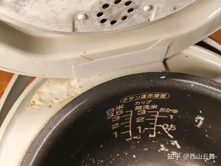

而旧的电饭锅,冷凝水是直接流在锅盖铰链根部的凹槽内,靠煮饭的热量蒸发,时间长了会有一层米糊,左侧的米糊让我挖了个坑,厚度有2mm,右侧的凹槽已经清理干净了。图中这层米糊已经积累了有一季,如果煮好饭不关锅盖,米糊经过一个晚上就成了一块小米饼,用手一抠就下来了。对于我这样的懒人来说,我反而喜欢这种方式。

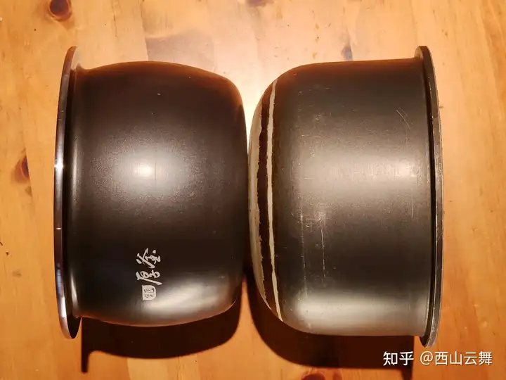

侧面一比就更明显了,新锅的内锅是个釜形,肚大口小。两者厚度基本一致,我毫不怀疑新锅能煮出旧锅一样Q弹好吃的饭。

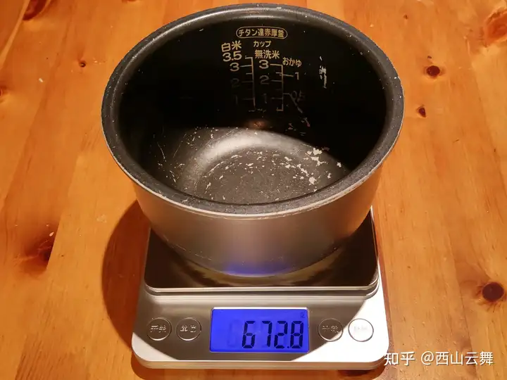

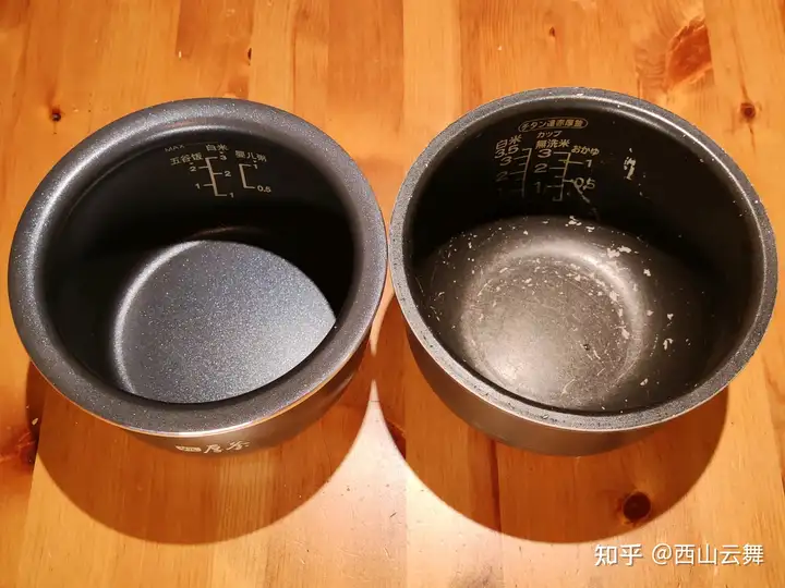

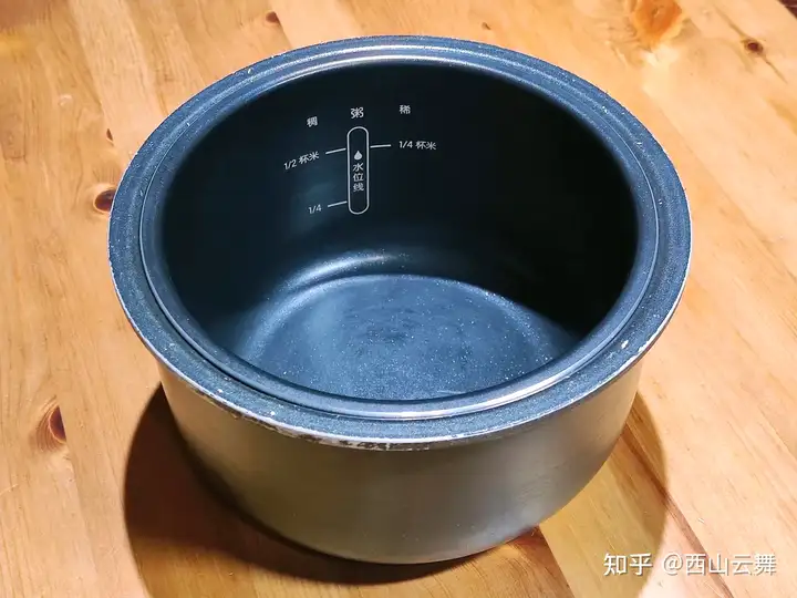

看看旧电饭锅的内锅重量,672.8克,铝合金材质,喷涂不粘涂层,经过20年的使用,涂层已经略显斑驳,但主要的损伤是一次老人家用错了清洁工具造成的。

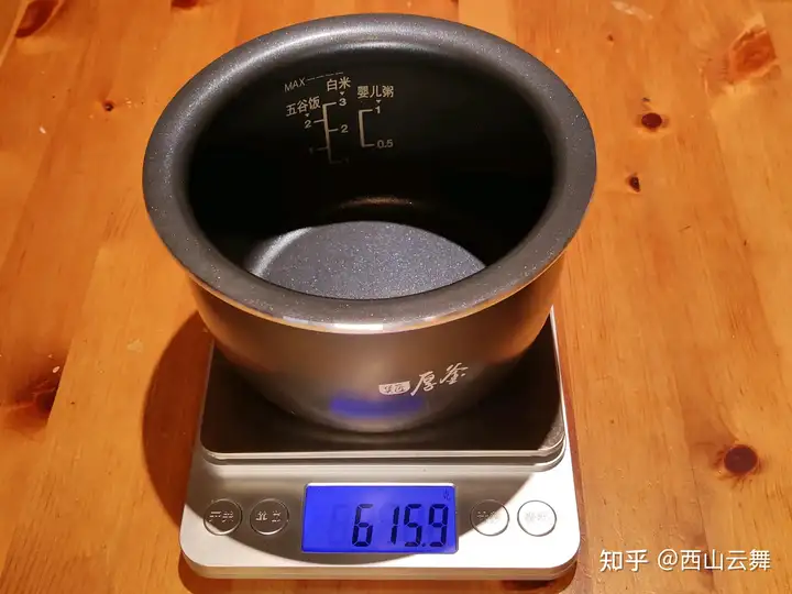

新电饭锅内锅重量615.9克,同样是铝合金材质喷涂不粘涂层,涂层的质量看上去很好。

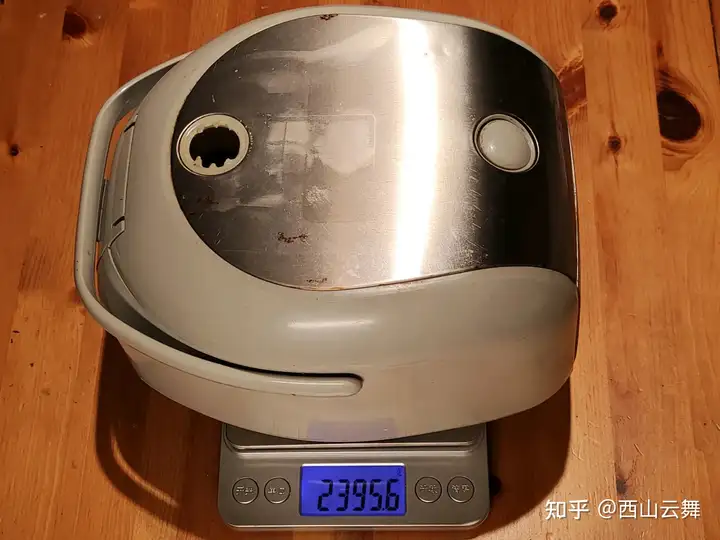

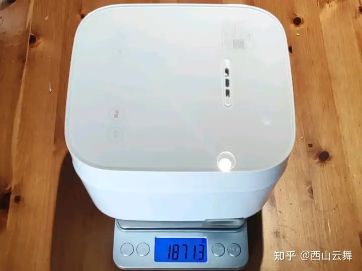

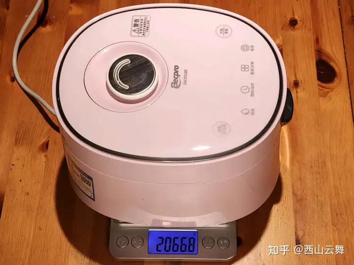

顺便称一下不带内锅的锅体重量,旧电饭锅2.4公斤。
新锅是2.1公斤,主要的差别估计是旧电饭锅是用弧形加热盘,新电饭锅是用平面加热盘。

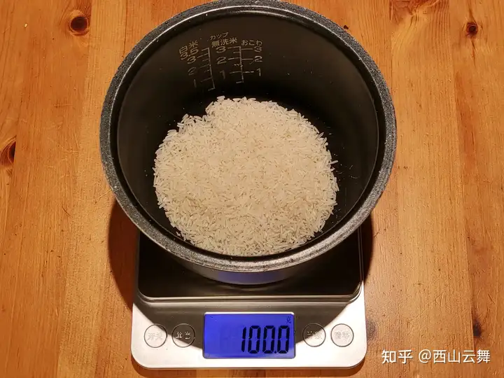

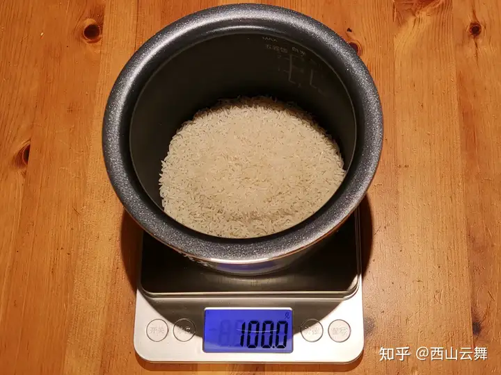

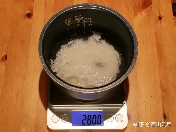

旧电饭锅加入100克的米。
按照习惯加了280克水,米加水一共380克。
用快煮功能煮出来的饭一共301.8克,煮出来的饭弹韧可口。

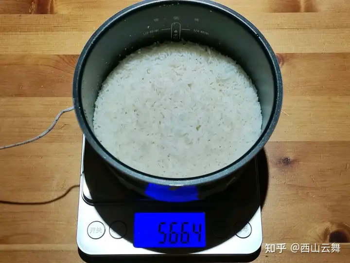

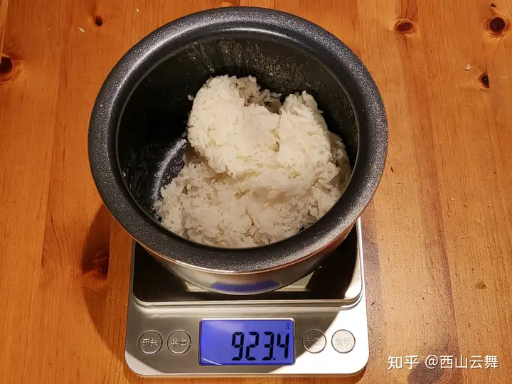

煮好就盛在碗里,差点忘了称重。最后煮出307.5克米饭,但是饭很软,跟普通电饭锅没什么区别。
我怀疑是加水太多了,改成100克米加入220克水,煮出284.1克饭,口感不粘了,但依然明显没有旧电饭锅那么弹韧,我大失所望,十分不解,这明明是差不多厚的内锅呀。

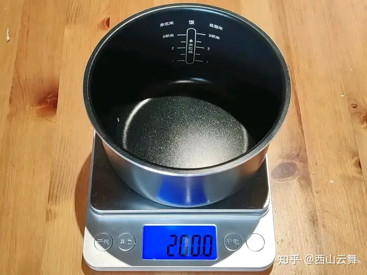

事实证明,饭是否Q弹,似乎与内锅的厚度没什么关系。我又买个内锅比较薄的小米智能电饭煲回来继续实验。选它的原因是,能够在APP里面选择米饭的软硬。照例秤了不带内锅重量1871克。
内锅厚度薄多了,刚好200克。

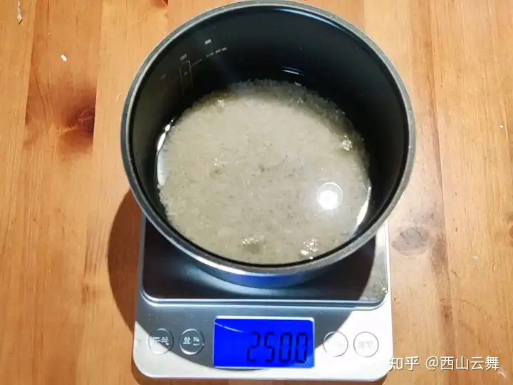

还是100克米。
同样是250克水。
用超快档来煮,得到314.9克米饭,口感非常软,粘牙。后面把水减少到230克,口感好了一些,不粘牙了,但是还是软。

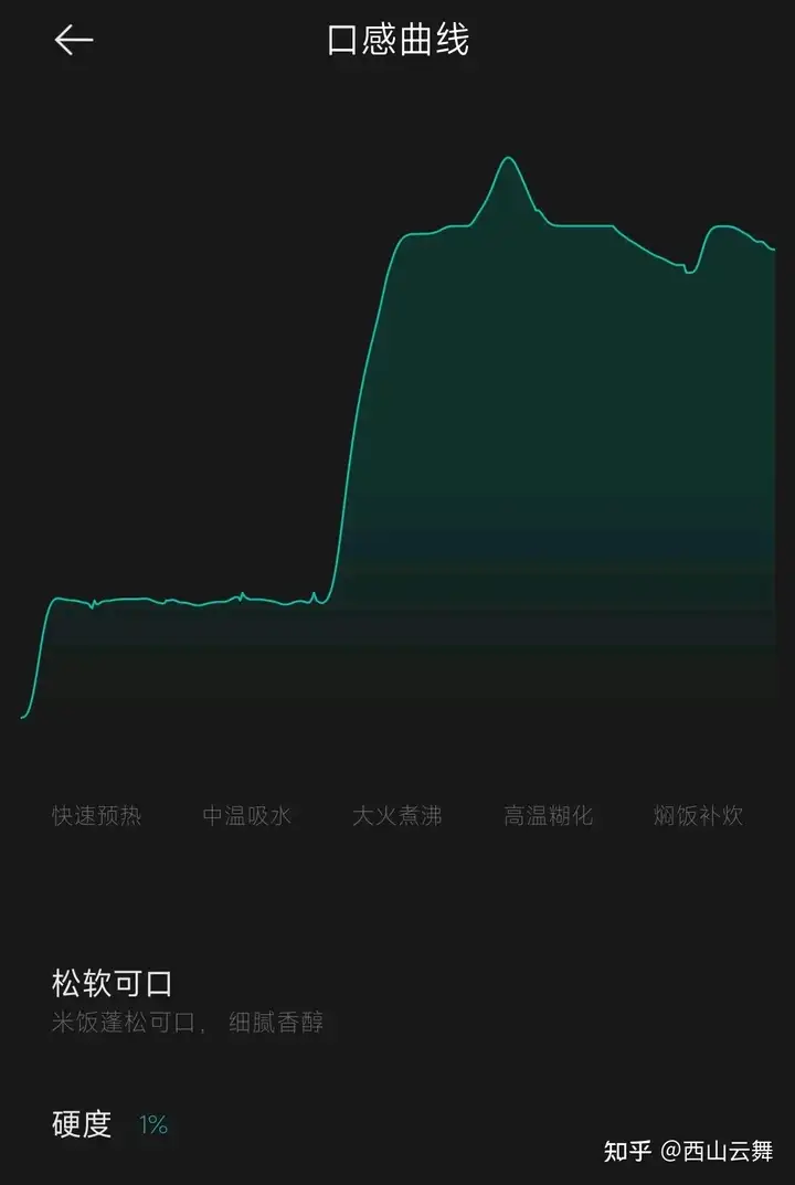

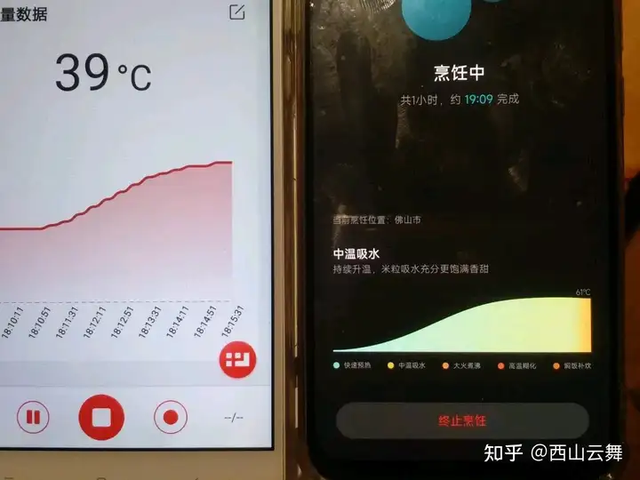

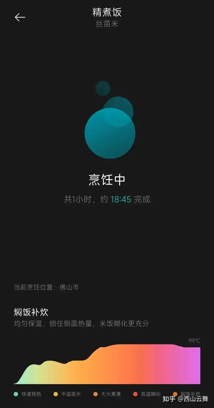

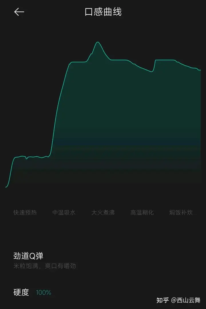

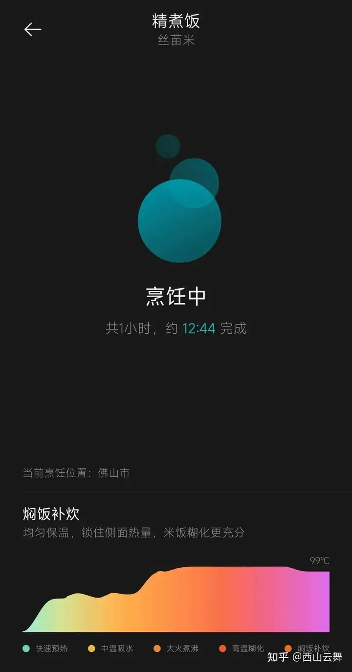

它的精煮档可以在米家app里面调节米饭硬度,但是耗时要60分钟,姑且试试。
对比的口感最软的曲线,主要区别在中温吸水阶段。看起来是中温吸水阶段时间越少,米饭越硬?
用最硬的选项,煮了50分钟后得到316.1克米饭,口感一样软,与超快煮没有明显区别。太奇怪了,没道理呀。难道是升温曲线的问题?看起来问题没有这么简单,不得不认真对待了。把热电偶伸到锅里面测一下。

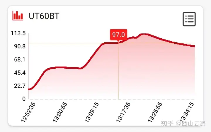

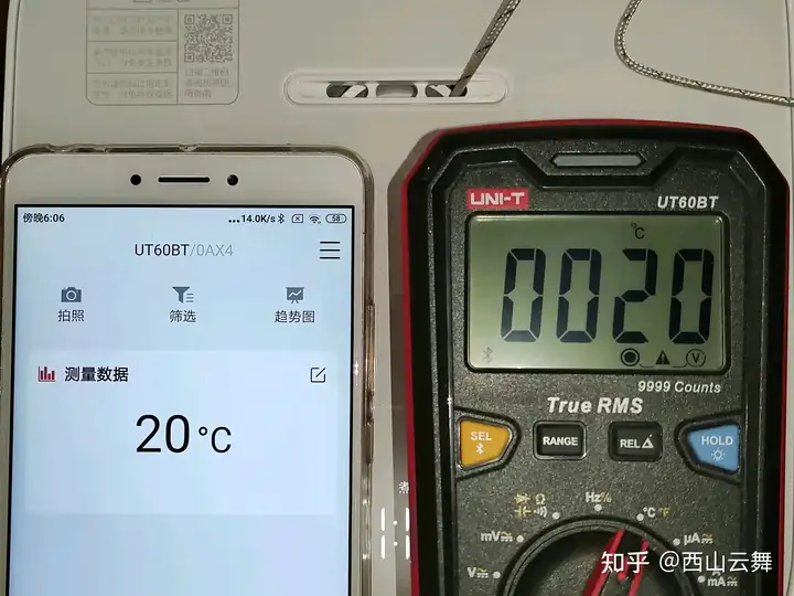

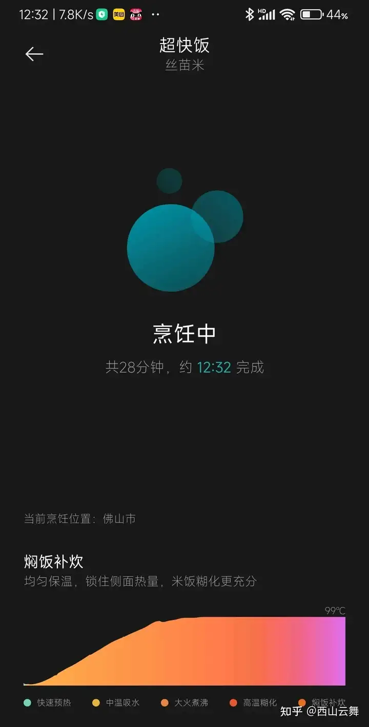

用手机app记录温升曲线。

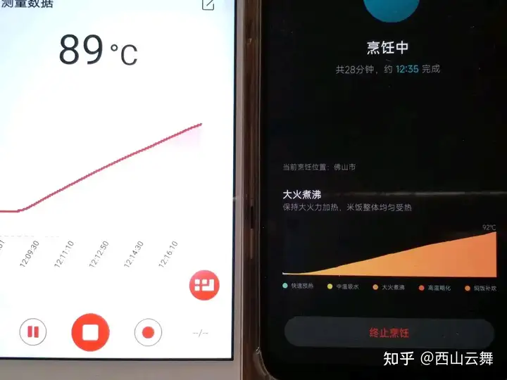

米家APP里面显示电饭锅已经升温到61℃,但温度探头才到了39℃。电饭锅直接测锅底的温度,探头悬在锅内空间依靠空气对流传热,明显滞后。

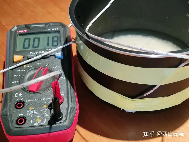

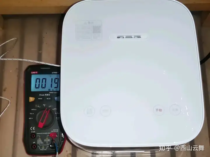

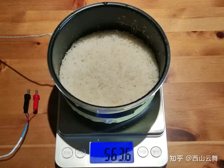

改进实验方法,把温度探头贴在内锅下部,高温胶带固定好,在探头外侧加了2mm折叠起来的纸巾保温,尽量让温度探头与内锅温度一致。

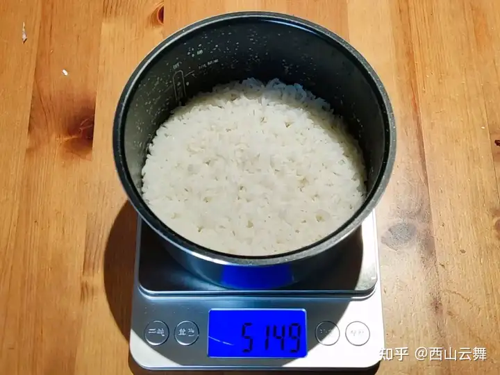

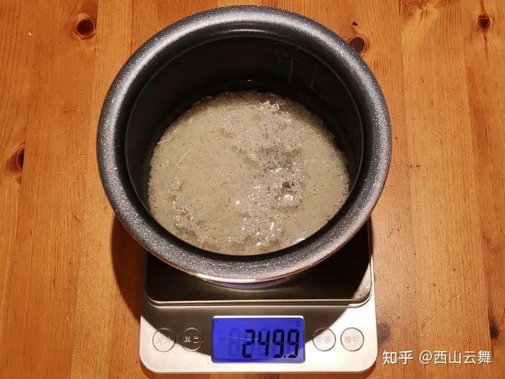

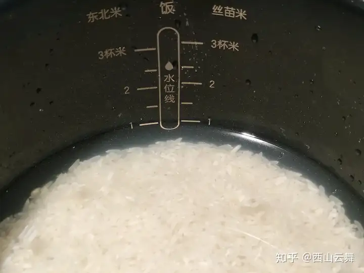

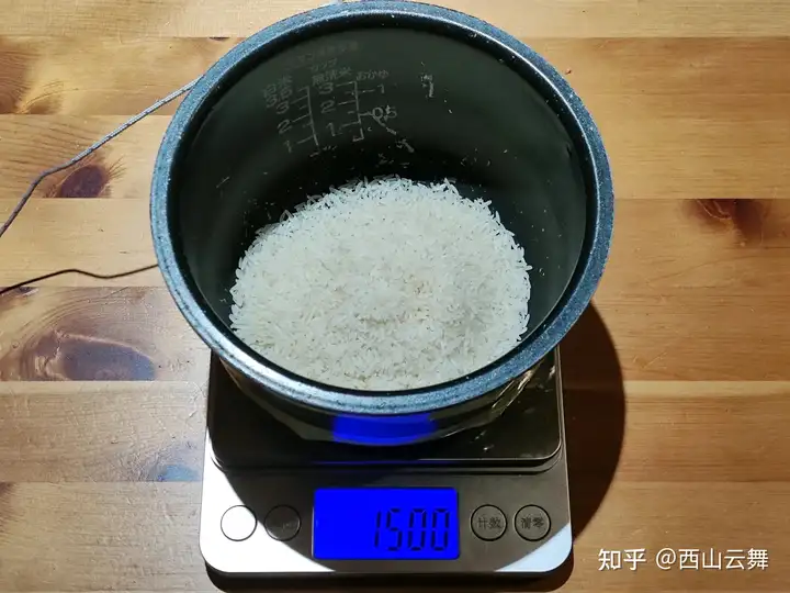

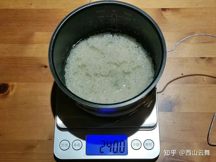

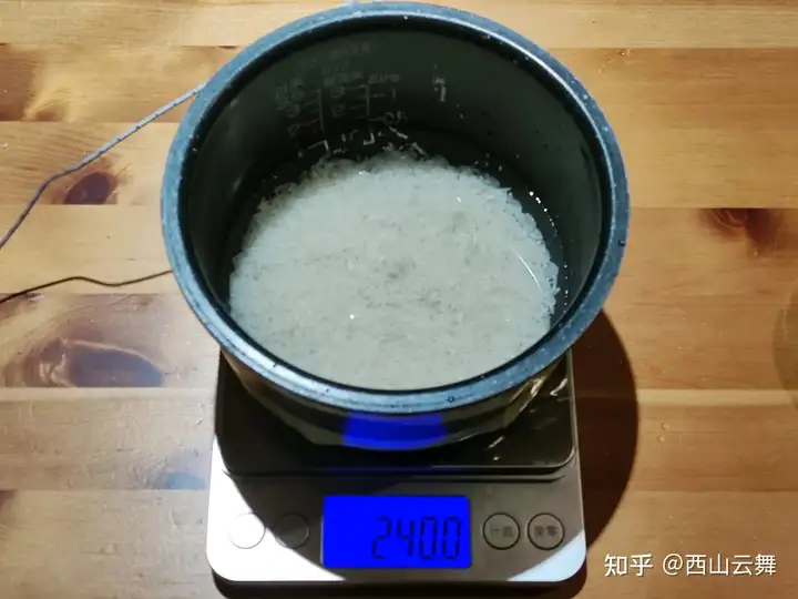

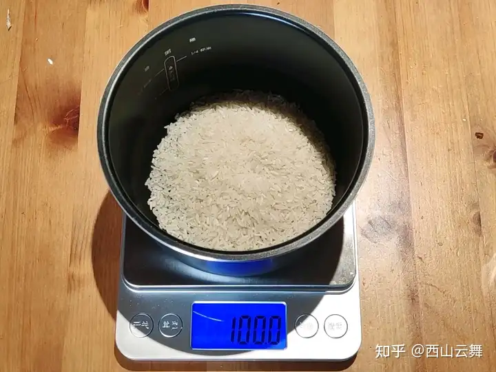

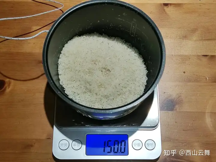

上边的实验都是用100克米,是因为两人一餐就吃这么多。但是由于不够一杯,加水都是按经验值。为了更准确,我之后的所有实验,都是用尺子刮平的1杯米,取整150克。
然后准确加水到内锅一杯(丝苗)米的刻度(看内锅侧面刻度,东北米加水少一点)。
取整,加了240克水。
开始测试记录。

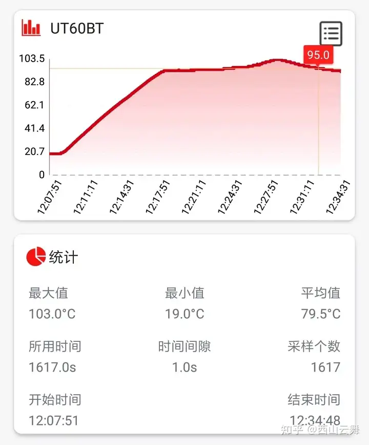

这次温度基本没有滞后,由于位置不同,万用表测到的温度比锅底传感器测的温度低3~4℃。

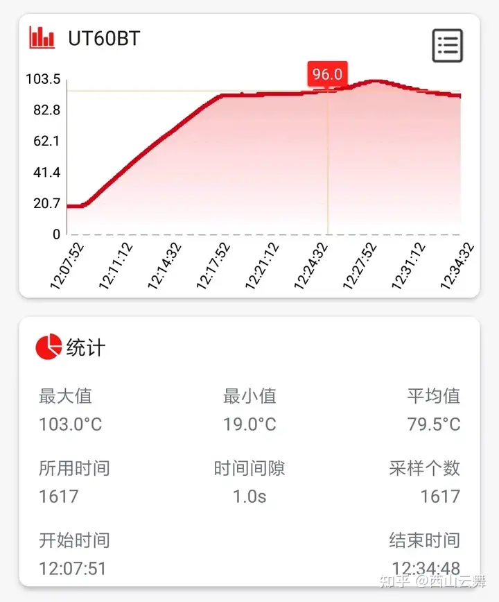

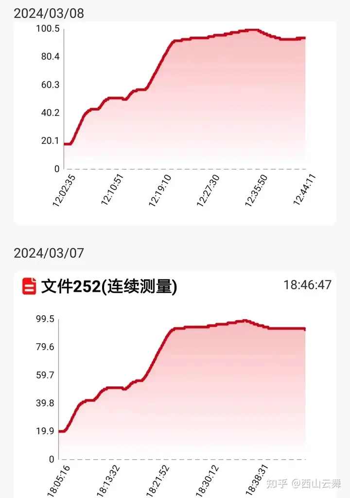

超快煮饭程序是直接从大火煮沸开始的,没有前面的快速预热和中温吸水。用了约12分钟从20℃到达沸腾,在18分钟时转入高温糊化阶段。21分钟进入焖饭补炊阶段,25分钟结束煮饭。
两条曲线几乎一致,比较有趣的是万用表记录的曲线上有个高峰,是高温糊化阶段快结束的时候,游离水煮干,锅内温度超过水的沸点继续上升,最高到103℃,米家APP里面没有显示这个温度峰。
得饭360.9克,失水29.1克;这次煮出来的饭,虽然有一点点Q弹的口感,明显不及旧电饭锅。

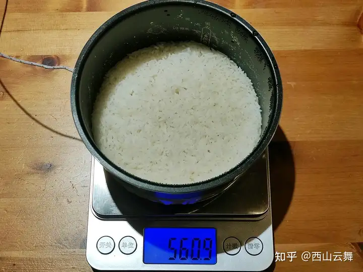

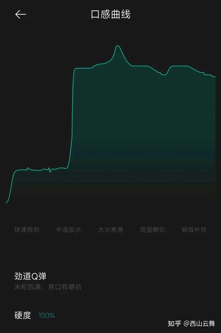

完全同样的条件,改成精煮,口感曲线调到最硬。
5分钟快速预热到60℃,进入中温吸水阶段,温度在60~70℃之间波动,持续约10分钟;第15分钟进入大火煮沸阶段,5分钟后开始沸腾;第27分钟进入高温糊化阶段;第32分钟进入焖饭补炊阶段;第40分钟煮饭结束。
与万用表记录的曲线基本一致,米家app上还是没有高温峰值。
得饭366.4克,失水23.6克;饭的口感还略输超快速煮的Q弹,饭香气似乎也浓一点点。

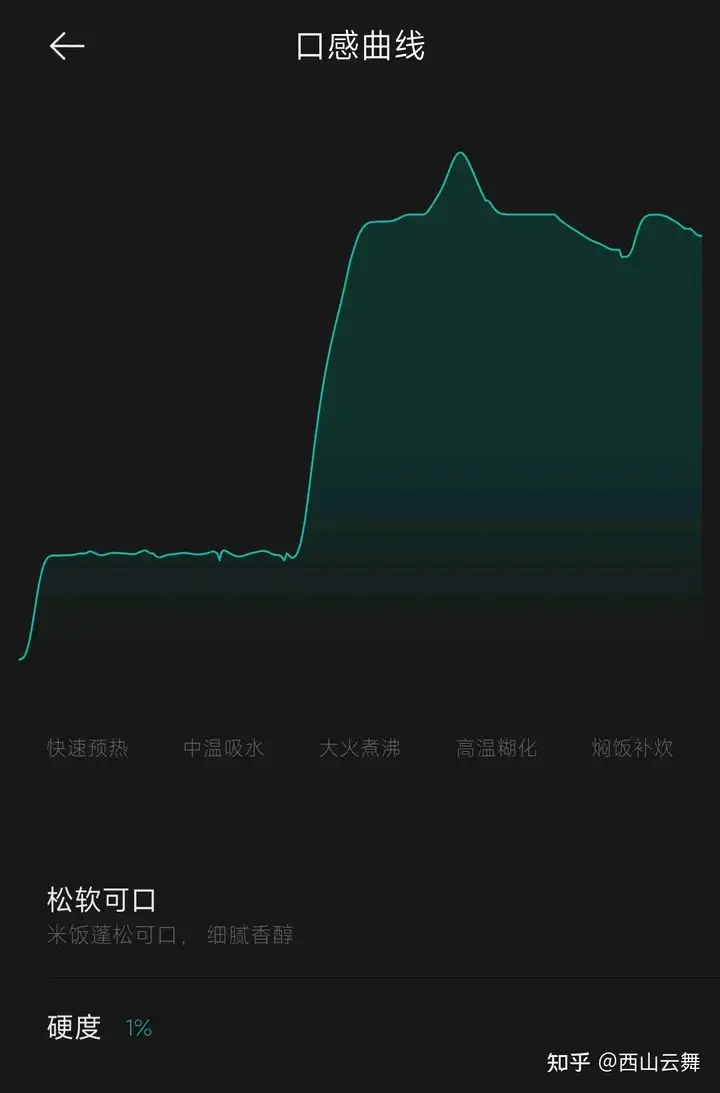

口感调到最软,其他物料和条件一样,再做一次实验。米家app上显示,这种模式下中温吸水阶段的时间应该是明显延长的。
5分钟快速预热到60℃,进入中温吸水阶段,温度在60~70℃之间波动,持续约8分钟;第13分钟进入大火煮沸阶段,5分钟后开始沸腾;第26分钟进入高温糊化阶段;第32分钟进入焖饭补炊阶段;第41分钟煮饭结束。
万用表测试的曲线基本一致,但我把这次松软可口的温升曲线(上)和上次劲道Q弹的曲线(下)放在一起比较,发现跟官方给出的说法完全相反,松软可口模式下中温吸水的时间还缩短了2分钟,反而是大火煮沸阶段的时间相应延长了。
得饭363.6克,失水26.4克;饭粒表层有些Q弹,饭芯比“最硬模式”稍软一点点。

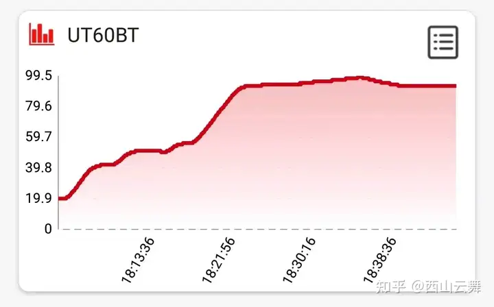

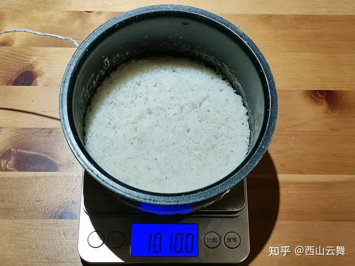

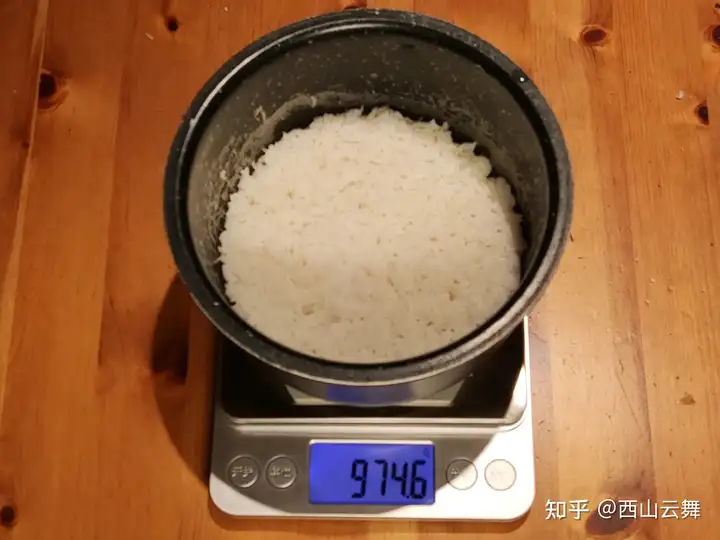

回过头来测试旧电饭锅的快煮模式。同样是150克米。
加水到刻度线也是240克,这似乎已经是业界标准。

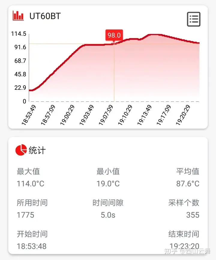

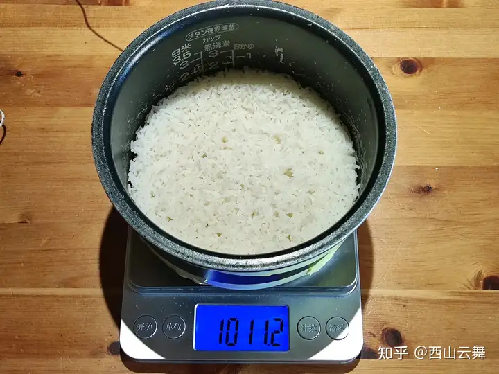

得饭337.2克,失水52.8克,水的蒸发明显比其他电饭锅多。煮出来的饭比平常我煮的还要Q弹。这个数据解释了,为何我习惯加水比标准多。
观察温升曲线有意外发现,它最高温度居然达到114.5℃。我开始以为是温度探头太靠近发热盘,经过检查,距离并无明显差别。
通过比较伊立普的新电饭锅,我发现旧电饭锅在游离水分煮干的拐点上的温度是98℃,与其他锅没什么区别。仔细观察旧电饭锅的曲线,发现他在结束高温糊化后,会再次加热升温,在曲线上产生了两个拐点。
最后用旧电饭锅普通模式煮了一次。得饭338.4克,失水51.6克。煮出来的饭还是比平常我煮的还要Q弹,放香气也比快速煮要浓一些。
看记录的曲线,发现这个模式也是二次加热,有明显的双拐点,最高温度也超过110℃。

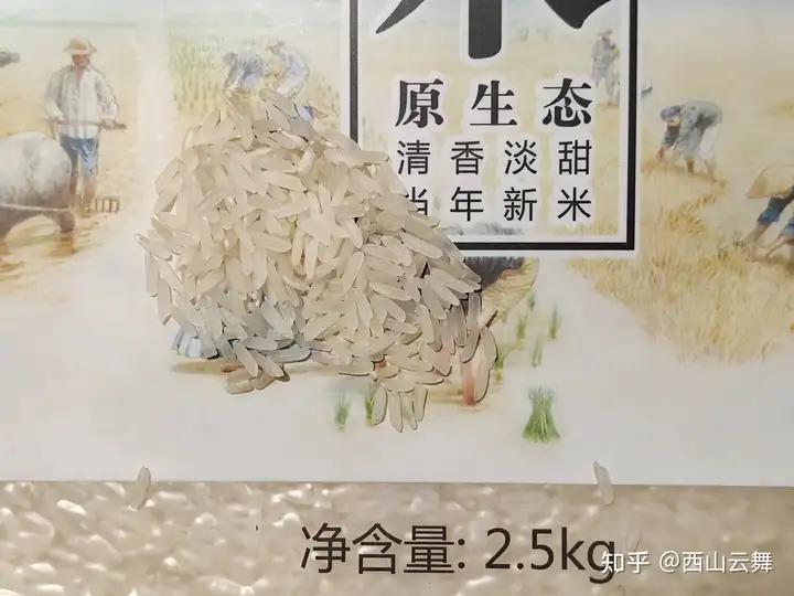

这是测试时候所用的米,是典型的长条籼米。所有实验期间,环境温度通过空调控制在25~26℃之间。

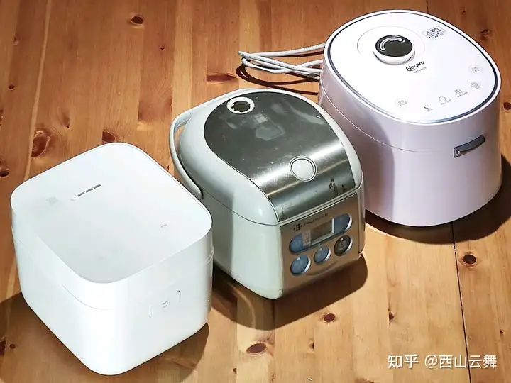

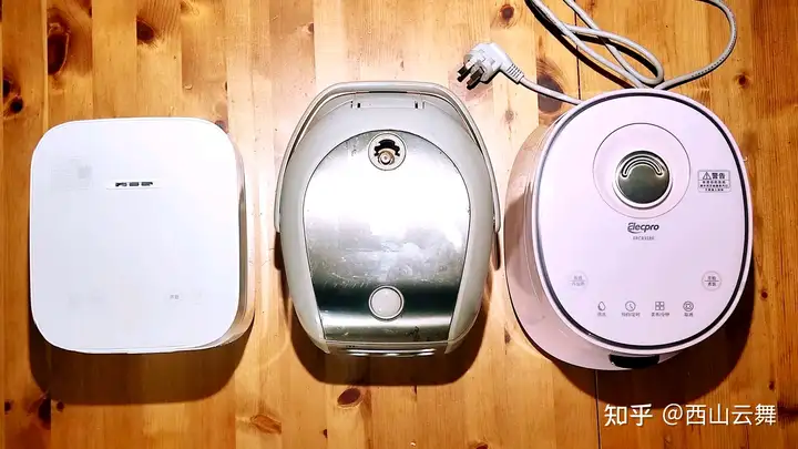

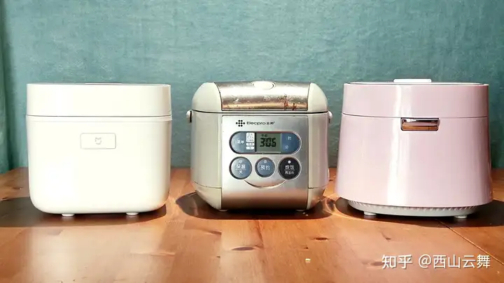

经过一周多时间,吃了好多餐炒冷饭后,实验结束了,三个电饭锅放在一起。

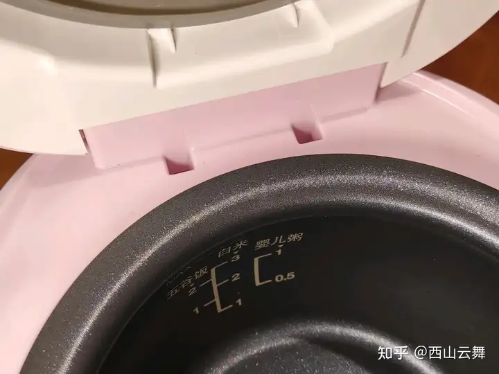

小米的电饭锅外形个人认为是最漂亮的,玻璃面盖容易打理,感应按键不用担心寿命问题。纵深长度比较短。新的伊立浦电饭锅,面盖是塑料,也是感应按键,外形也时尚,就是粉色比较另类。
但视觉上最小的是老的电饭锅,圆润的外形从哪个角度看都显得小一圈,小米的反而显大。

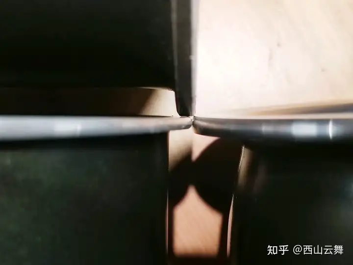

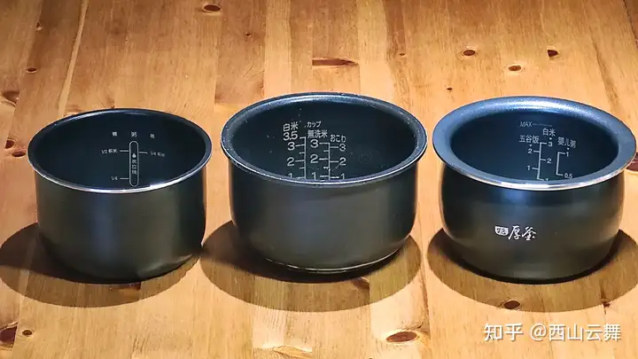

三个内锅放在一起,比较一下大小。左边是标称1.5升的小米、中间是标成1.5升的立邦、右边是标称1.8升的伊立普。
小米虽然同样是号称1.5升,但内锅明显比老电饭锅小一圈,整个放进去还绰绰有余。

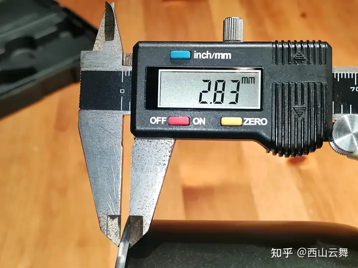

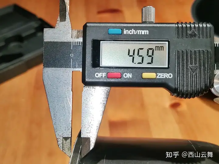

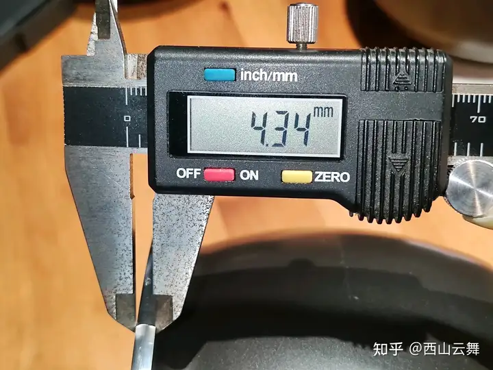

三个内锅的厚度区别明显。
新的伊立普电饭锅4.30毫米。
老的立邦电饭锅4.59毫米。
小米智能电饭煲2.83毫米。
