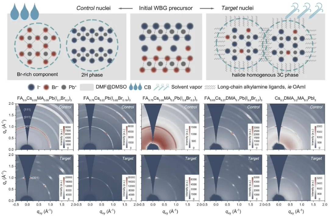

▲晶核工程示意图及策略的普适性验证
研究团队提出了一种简单普适的晶核工程策略,通过在前驱液中简单地添加长链烷基胺,如油胺碘,形成具有均匀组分分布的单一 3C 相优势晶核,大幅抑制了其他非理想晶核的产生。同时结合真空抽气薄膜沉积技术,减少晶核生长过程中局部环境的影响,从而制备出高结晶性且晶面取向高度集中的高质量宽带隙钙钛矿薄膜。
