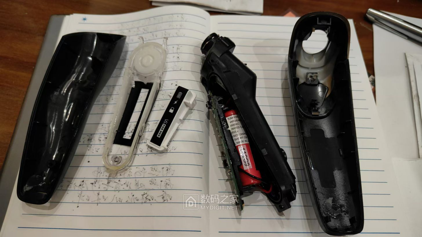

上回提到电动剃须刀不能充电问题(求助:电动剃须刀充电器的问题(Vidal Sassoon VSM1200CN) - 拆机乐园 数码之家 (mydigit.cn)
前辈都提醒电池问题,周日趁着有空,开拆一探究竟。
过程也简单:
1.拔出剃须刀头;
2.松开外部螺丝一颗,拨开上盖;
3.把主体抽出来,松开内部螺丝,掀起主体的透明上盖拉出pcb

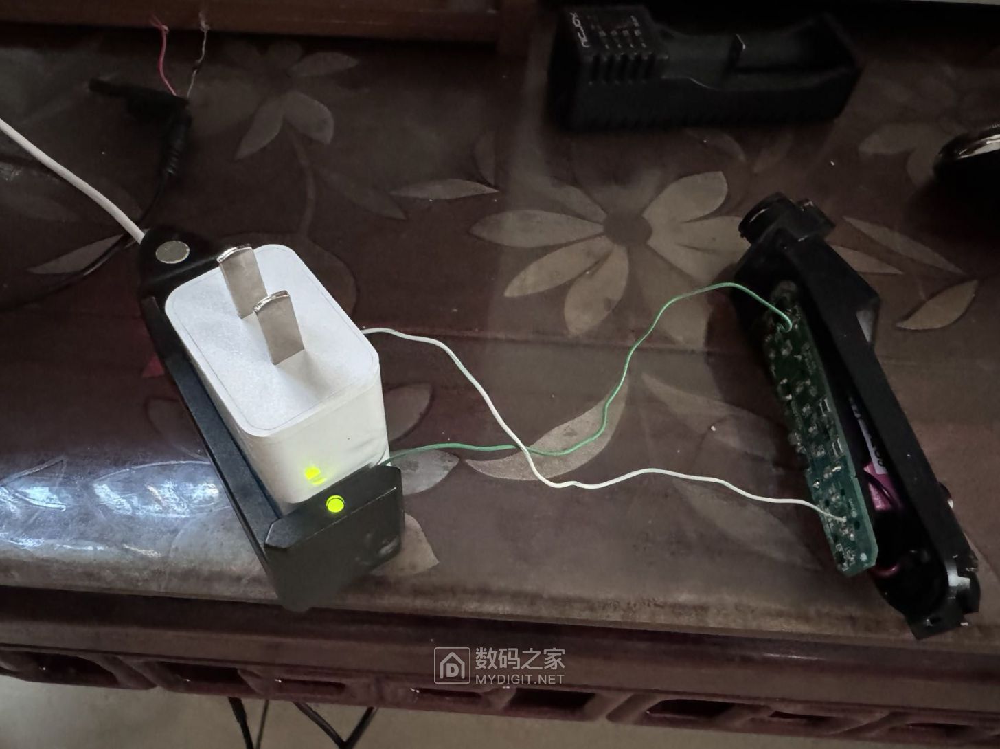

4.测量电池,不到1v。电池是焊在主板上,不想拆下来,就焊两条线,搭到多功能充电器上,检测为镍氢电池,充到1.26v就没动作了。
5.换了tp4056改装的充电器上,电压慢慢升高,过了一段时间,一按开关,剃须刀动作了。
6.待充满后,检查一下就原路装回。任务圆满
在此感谢前辈的指教,又省下几十大洋

电池存放时间长了、由于自放电及充放电向保护电路供电(待机状态)电池电压下降到充放电保护电路开启电压时就充不上电了,最简单方法用电吹风热风挡向电池位置吹热风(温度不能太高)一会儿就可以充电了、苹果平板试过几次都行。当然能拆开看到电池跳过充放电保护直接充电一会儿就能正常充电了
