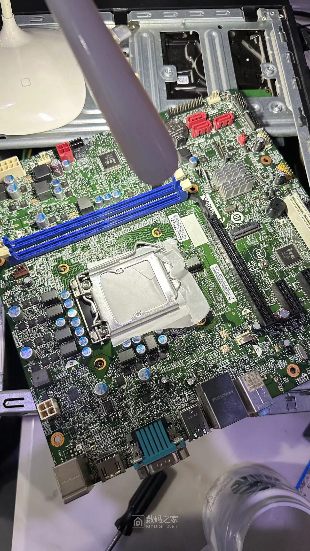

联想台式电脑杨天M4900C-00不开机
故障是不开机,原因是插座插了跳闸,引起电脑不开机,测试电源正常,硬盘正常,内存卡正常,购买主板更换,修复

这片主板的电容用料还是不错的,CPU供电、内存供电部分基本上全部固态电容。
  就是声卡、网卡部分用了几颗台湾台系Teapo电解电容。

看来跳闸是主板内有短路了。
