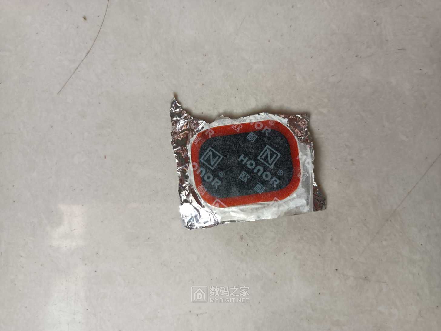

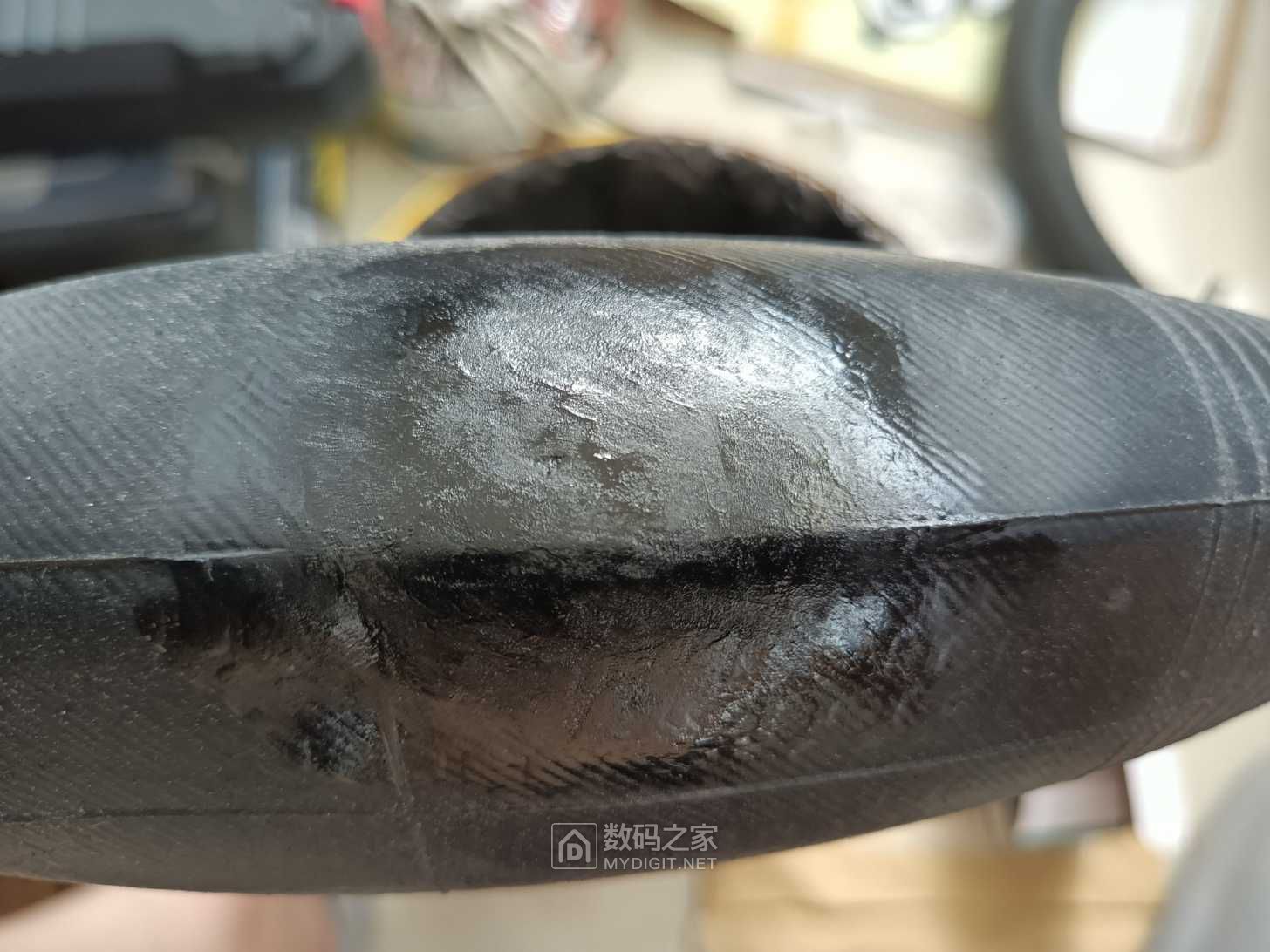

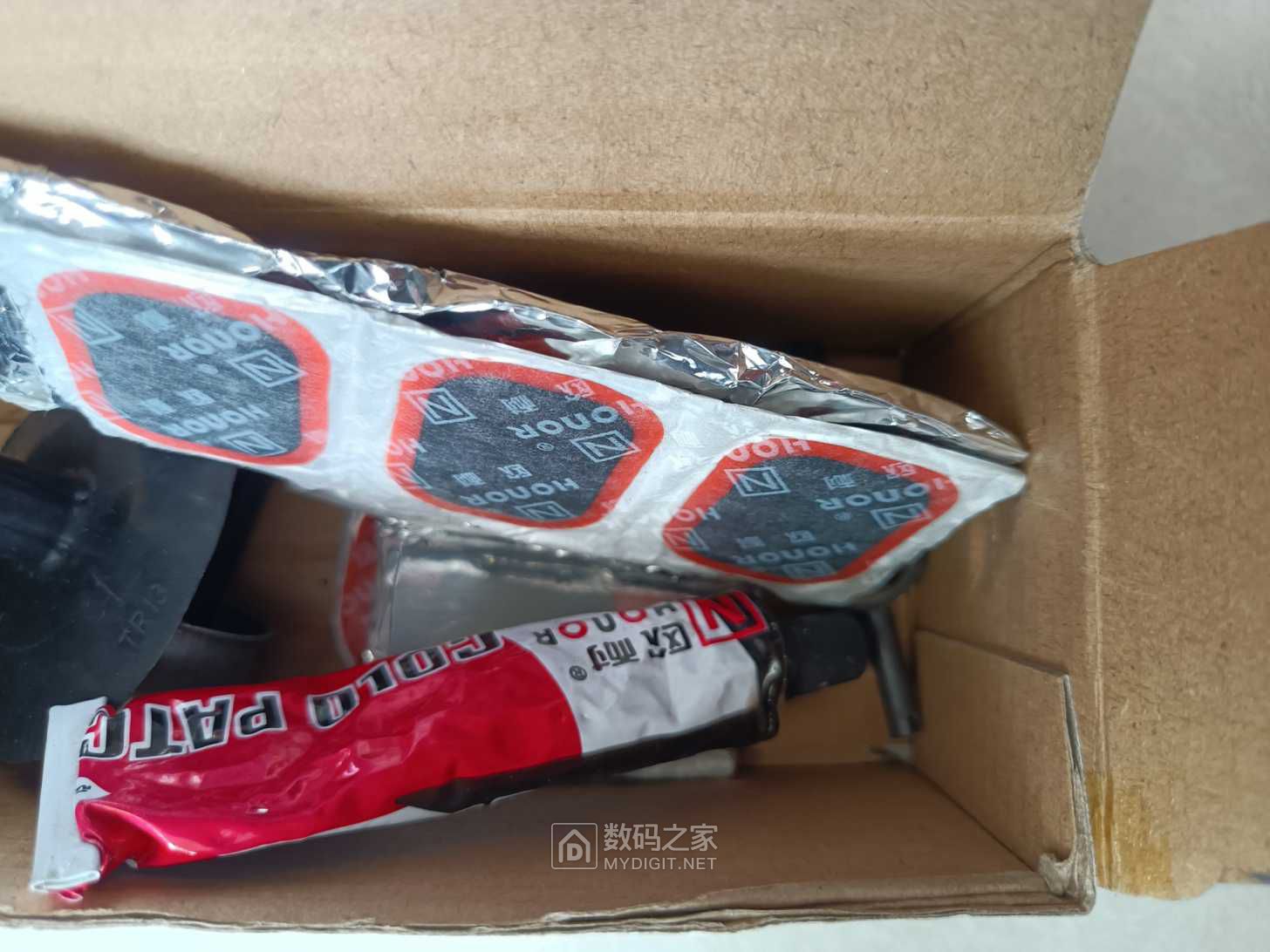

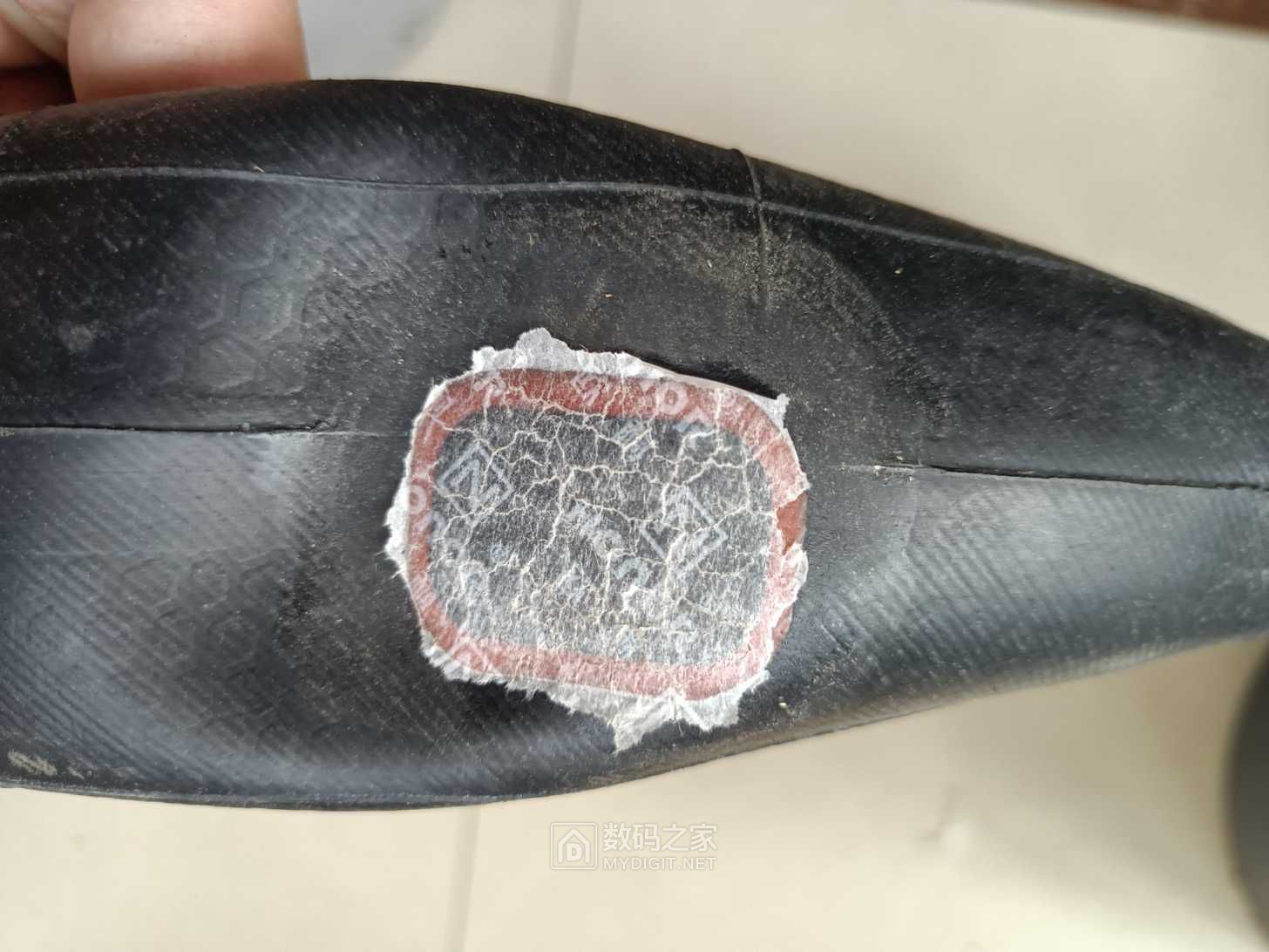

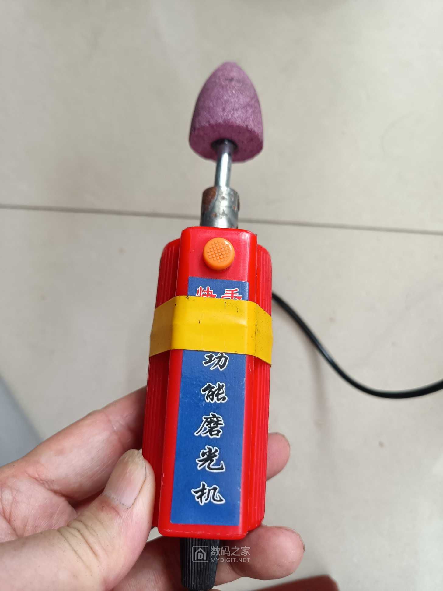

电动车后轮被钉扎了,自已动手补,工具都有,就是拆下来和装上去需要点技巧,比较费劲。为了自己能操作,交了不少学费,以前补好上胎时总是会把内胎撬烂,然后再推出去补,后来慢慢的才掌握技巧。

初中时也是这么补,用锉刀、补胎胶水,剪一块废旧内胎,先打气放水里看哪漏气,然后锉刀锉毛糙,涂胶水,等胶水干了粘上去,搞定

前几个月补了一次后胎,本地10块。网上一看花了8块买的工具,自己干。
还可以补23次。

其实网上买的还真是便宜,就是动手动力的问题
