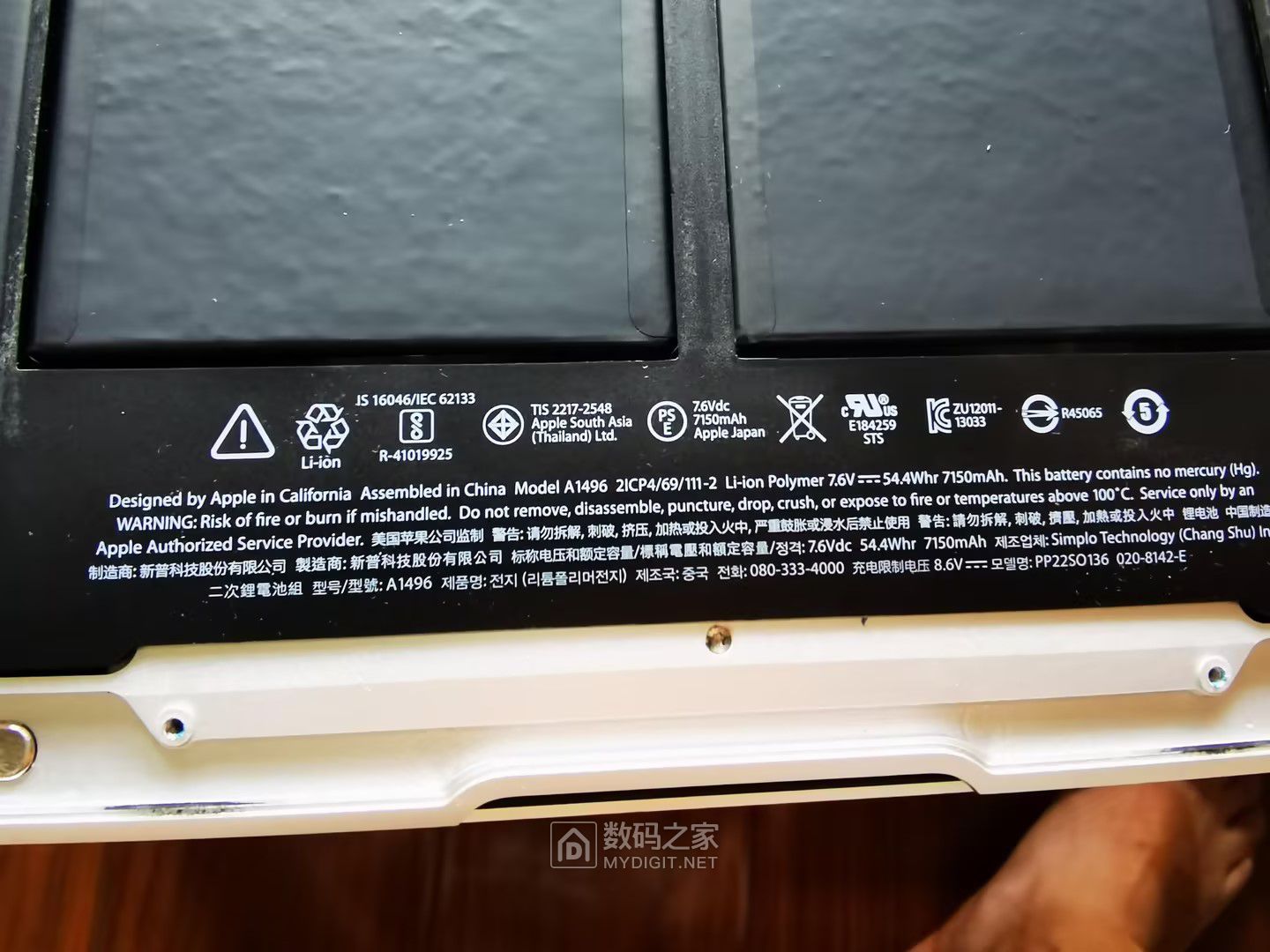

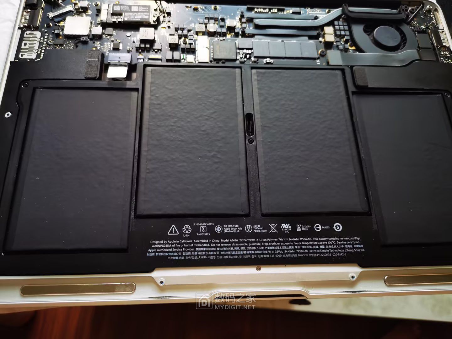

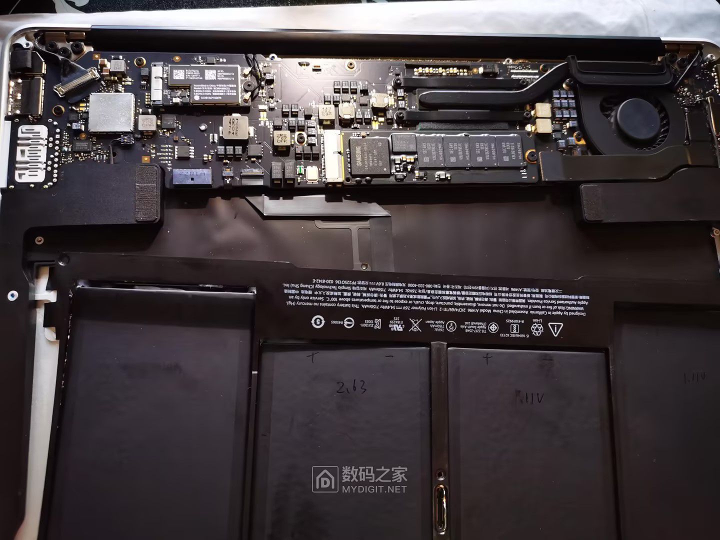

    macbook air 2017年买的,前2年用来办公,后几年用得少,偶尔拿出来充下电,今年5月充过电,7月就开不了机,充电充不进,黄灯(充电灯)会亮,就是不进电,插电源能开机,拔电会关机。电脑显示0%电量。

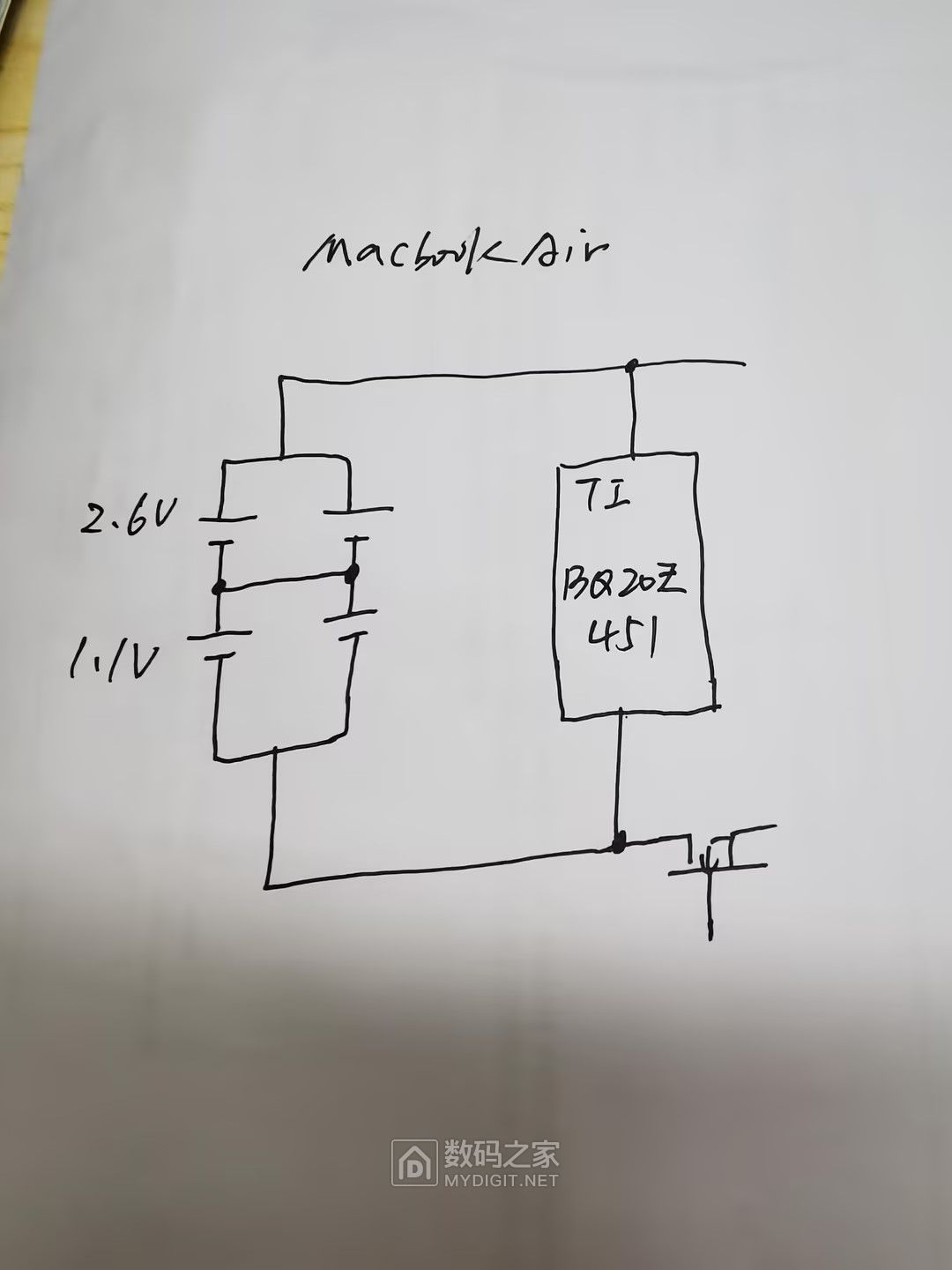

     个人感觉应该是亏电饿死了,昨天刚好有空买了个螺丝刀,拆机,电池没有鼓包,测量电压,2并2串,其中一组2.6V,另一组1.1V。

 楼主| 发表于 2024-8-12 09:51:23 | 显示全部楼层
用得不算多,里面挺干净的,没鼓包,是池型号A1496,201703产的

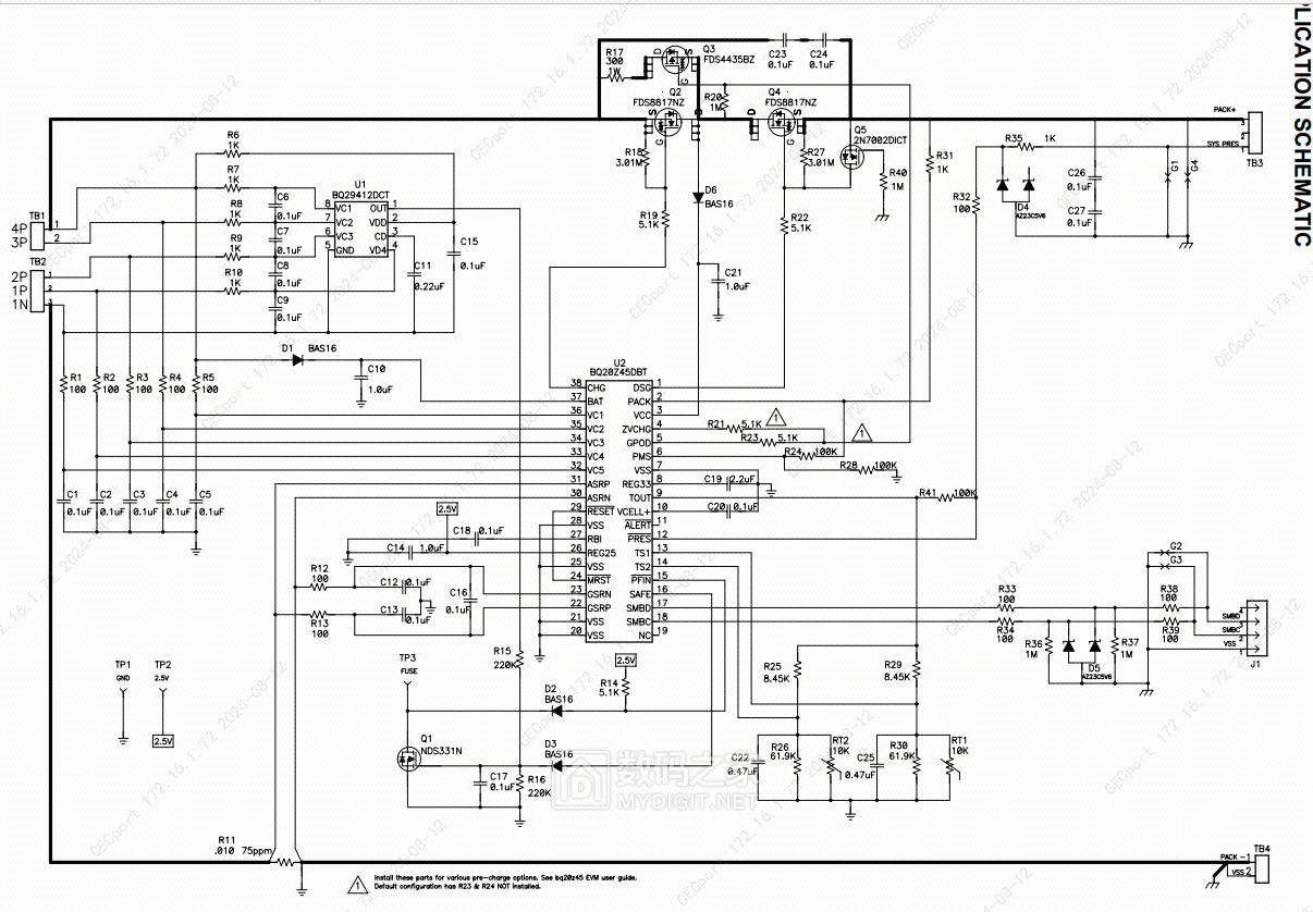

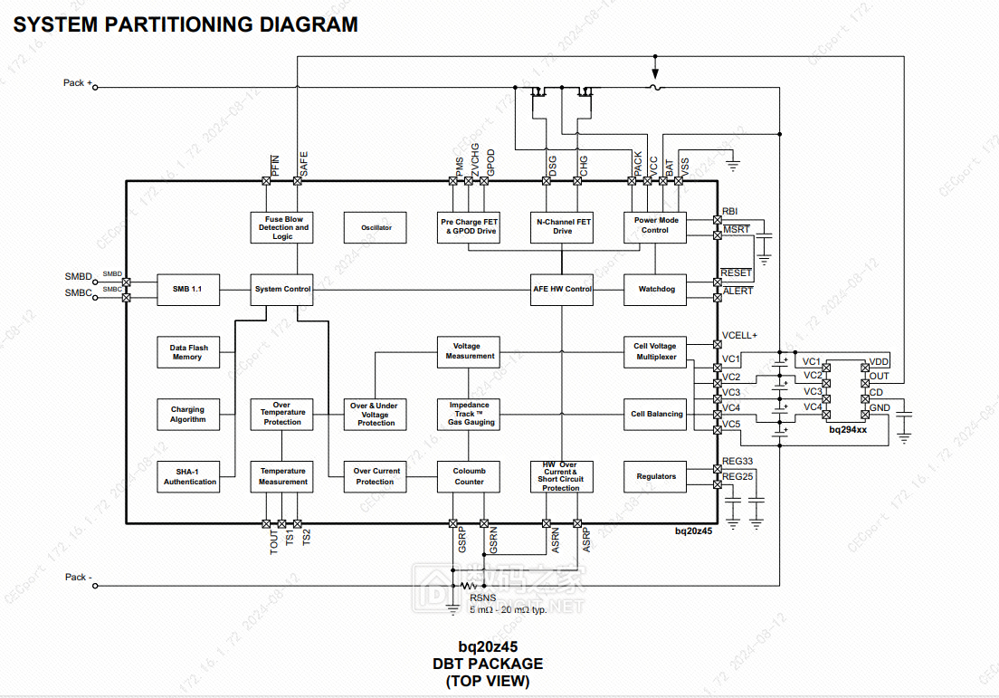

 楼主| 发表于 2024-8-12 09:52:24 | 显示全部楼层
采用TI BQ20Z451 BMS芯片,附上资料

 楼主| 发表于 2024-8-12 09:56:26 | 显示全部楼层
准备周六休息时,把单节电池用个4056不断电来充一下,充3.6V以上。(现在是1.1V和2.6V)
看下能正常使用不?
看网上18650的笔电,很多人这样做,人家用5V USB线直接短时间接上充。
有这样玩过的兄弟们吗?

 楼主| 发表于 2024-8-12 10:12:05 | 显示全部楼层
solarshen666 发表于 2024-8-12 10:03
绕开保护板直接充电芯没问题,但笔记本和手机电池应该一样,都是高压电池,满电4.35V的多,用TP4056充一会 ...
是的,准备干到电脑能充的电压。再用电脑自带的充,
