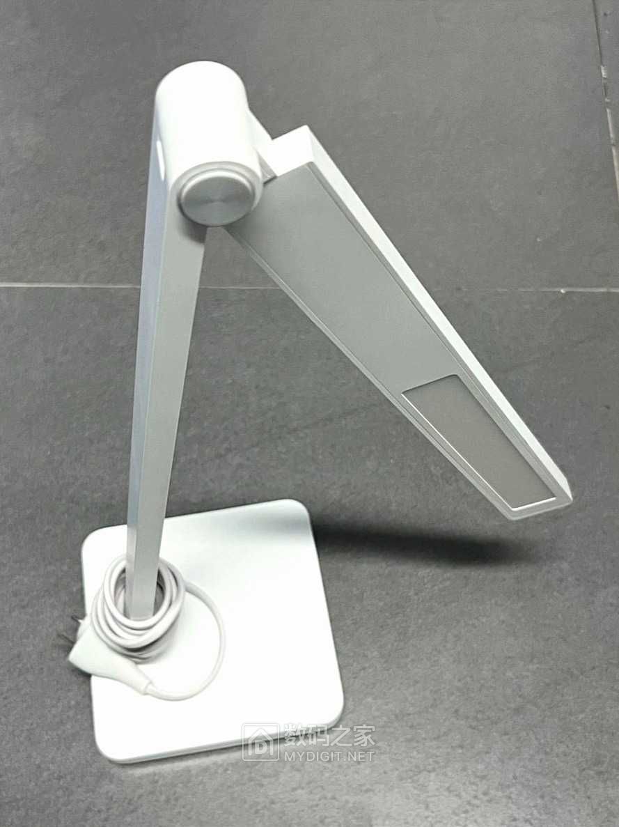

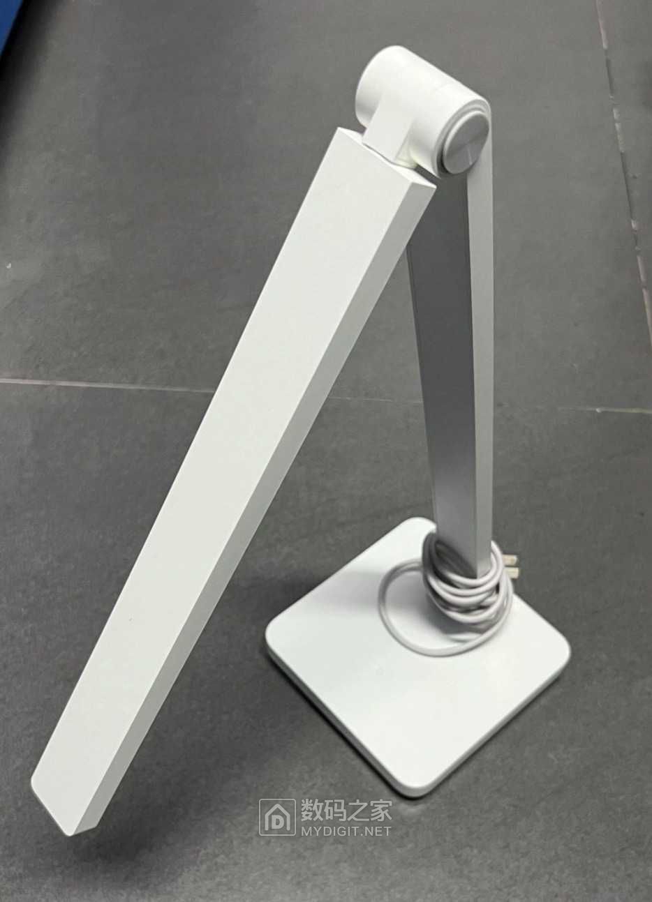

       同事的小米米家台灯Lite,打翻水杯导致底座进水,他自己拆开拿电吹风吹了一下子,用了一段时间后发现触摸开关不起作用,一插电就高亮,也不能调光,所以拿过来让我研究研究。
第一次搞小米的台灯,先看看它长啥样

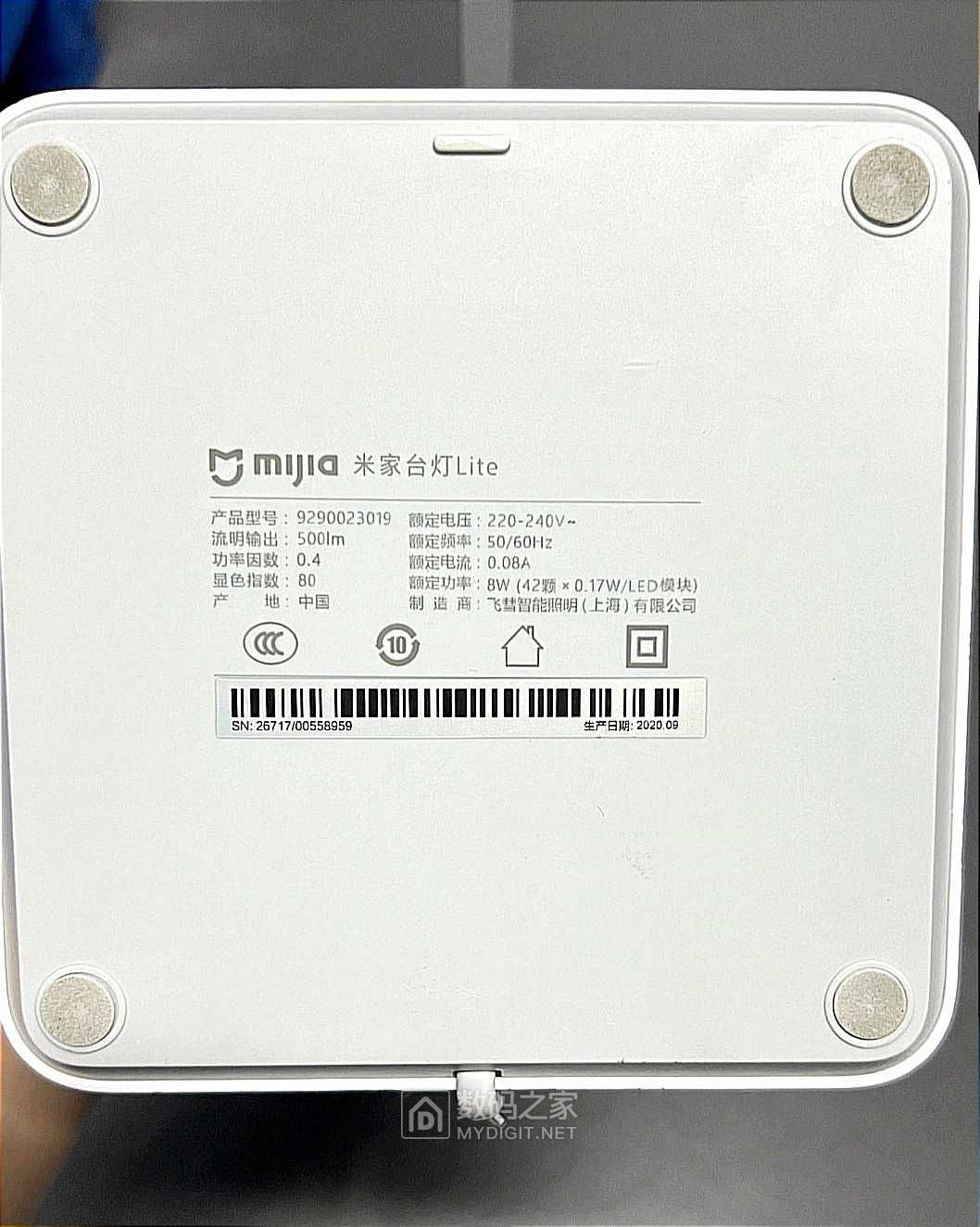

底座产品信息标签

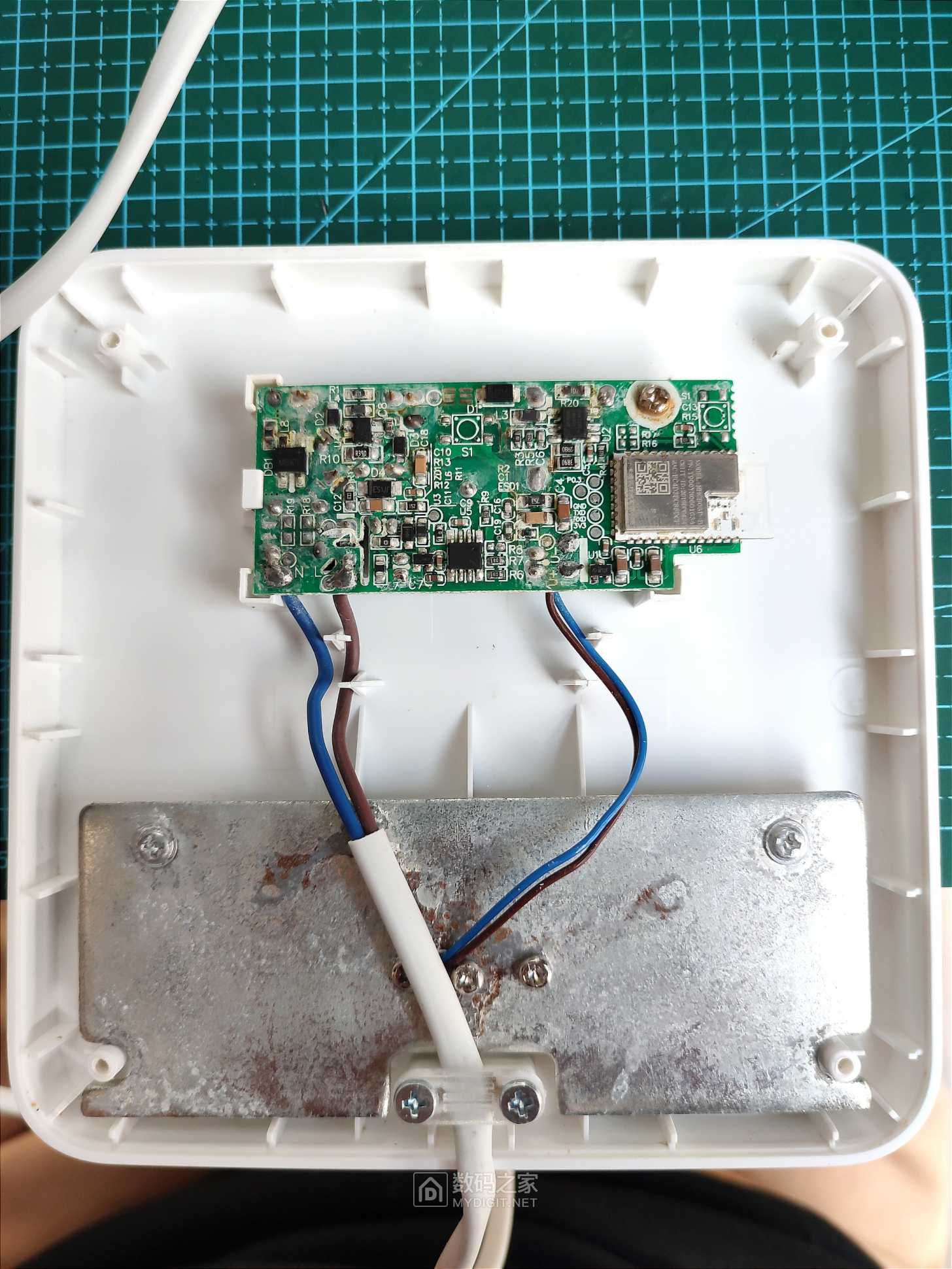

拿掉底座减震垫拆开螺丝,内部一块不大的PCB和一块很厚实的配重铁板

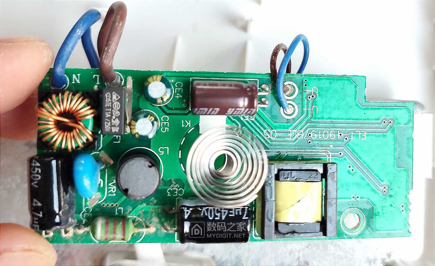

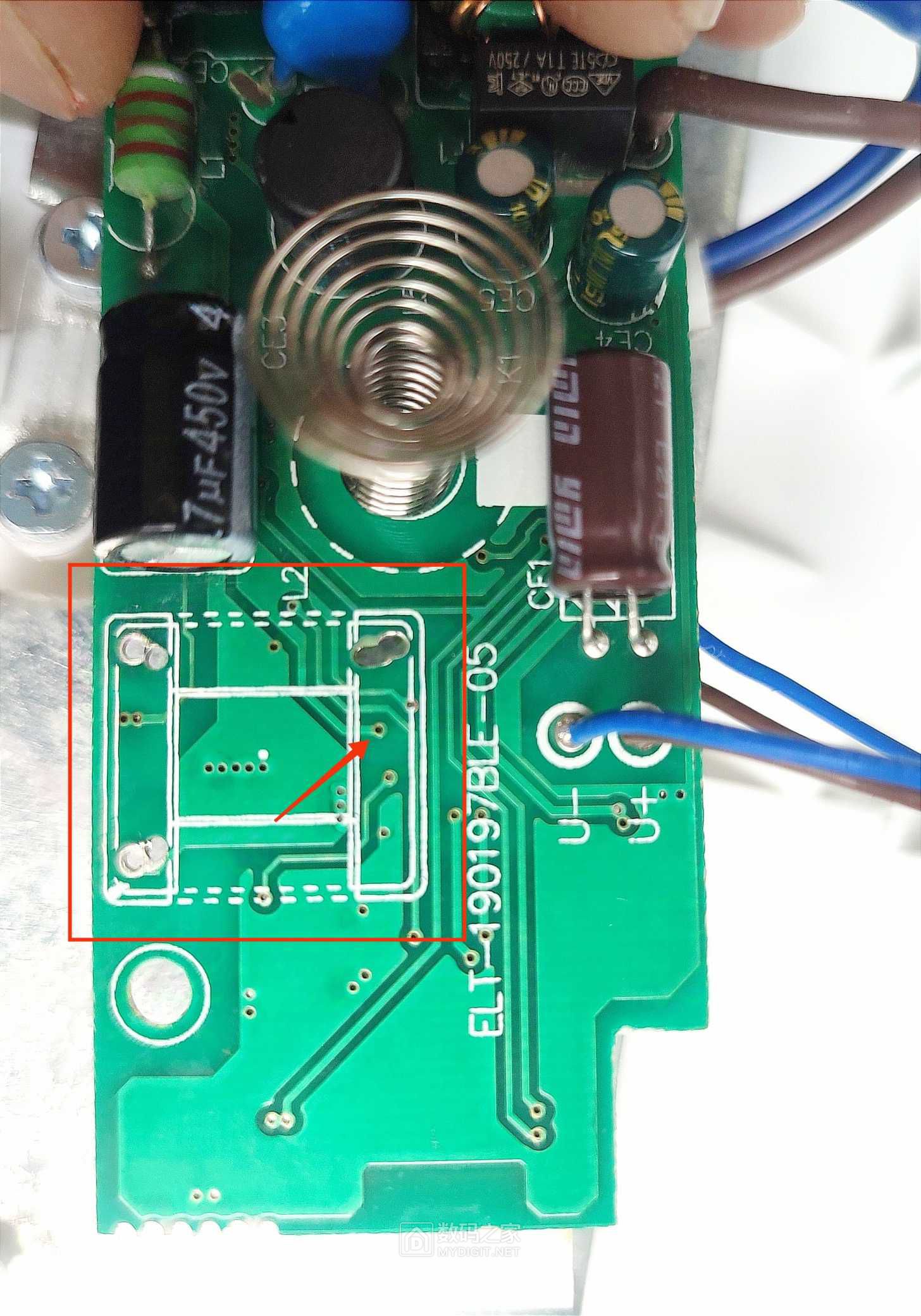

看看主板正面,元件不太多,中间触摸弹簧,负责开关和三档调光功能

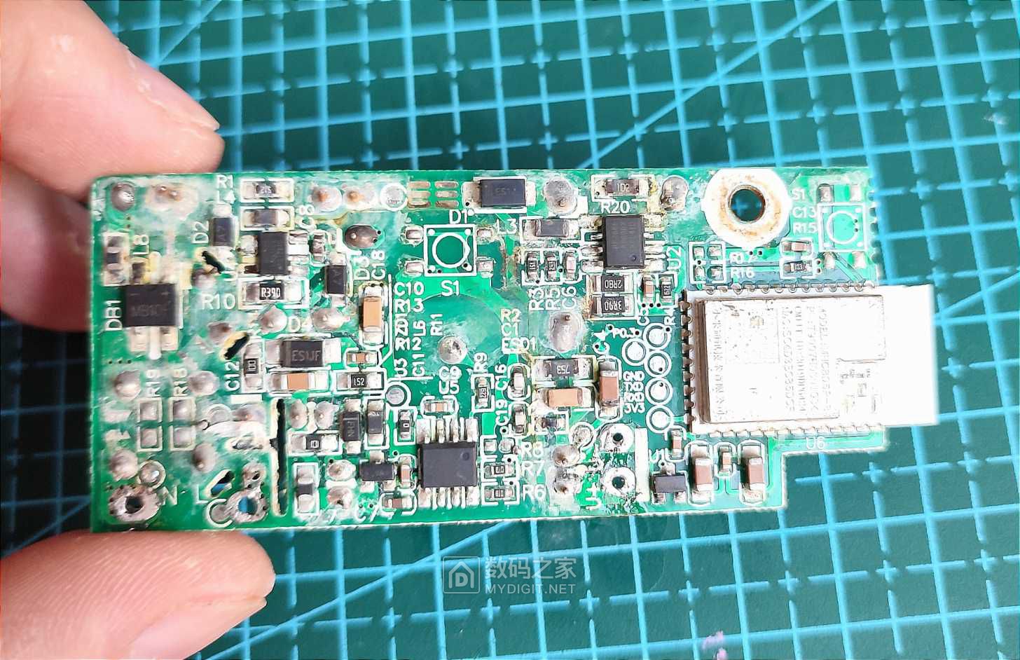

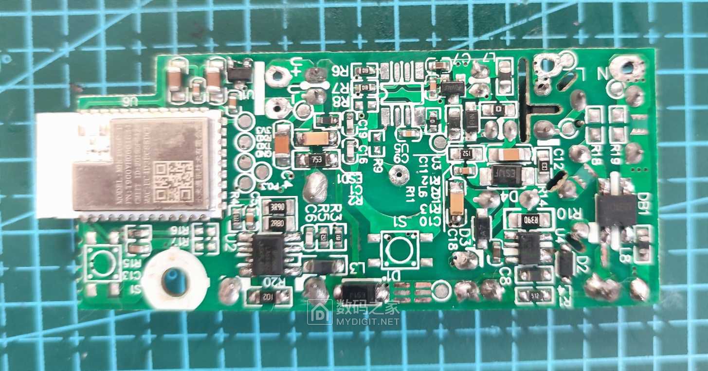

拆下主板看主板背面,一堆贴片元件,看看着污渍和锈迹,说明他当时用电吹风并没有把电路板完全吹干
先拿洗板水洗刷刷一下,这不看着舒服多了嘛!
先来看看这些芯片都是干啥的:

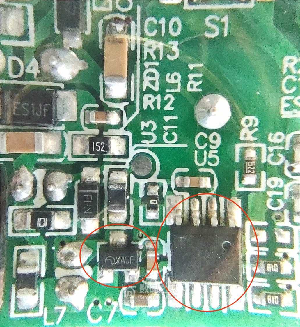

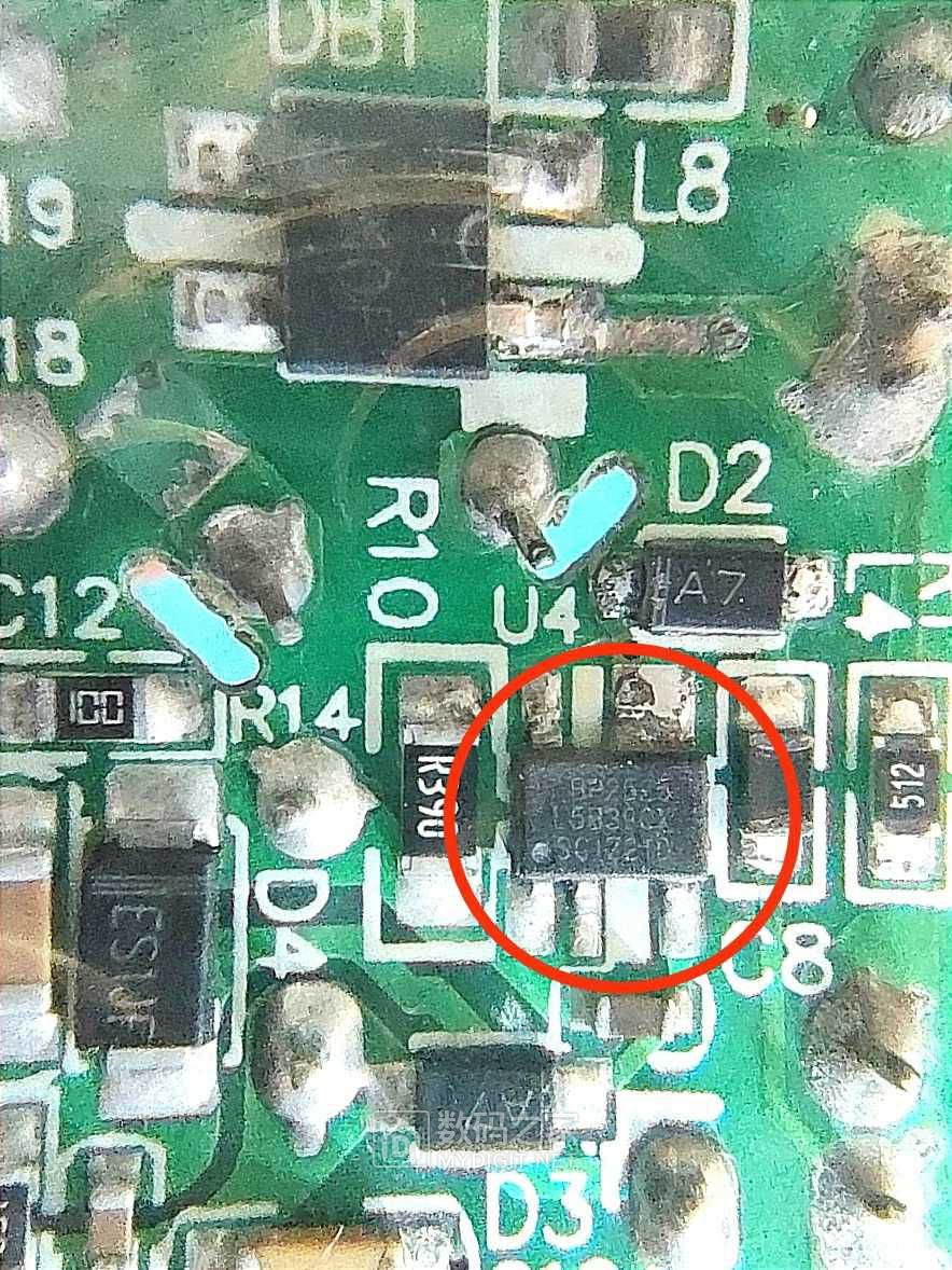

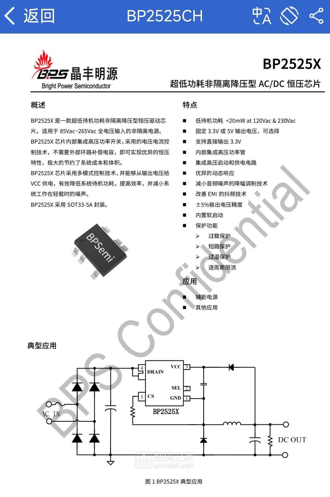

整流器旁边这个是BP2525D,AC/DC恒压芯片,输出5V电压,负责给单片机和蓝牙模组提供基础电压。

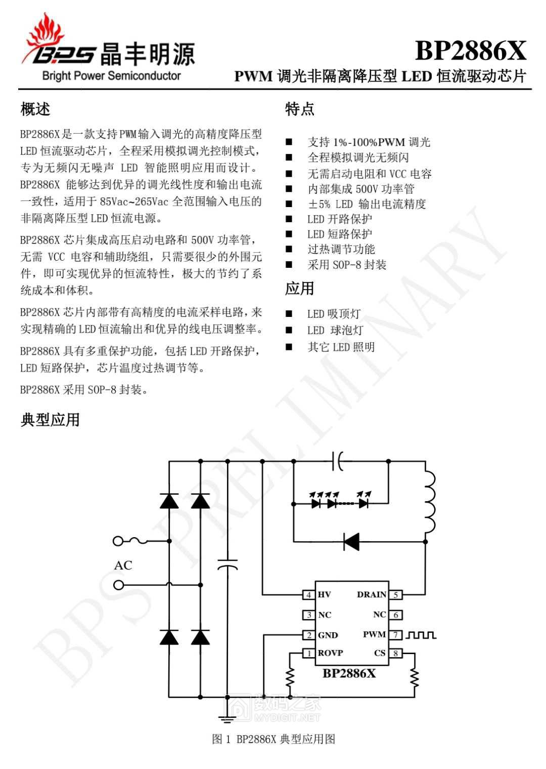

再看看米家智能模组旁边这颗BP2886D,LED恒流驱动芯片。
这两颗芯片,左边丝印VAUF芯片是3.3V低压差线性稳压器,将BP2525D提供的5V电压变为3.3V给旁边无丝印8Pin触摸控制芯片(可能是单片机)供电。

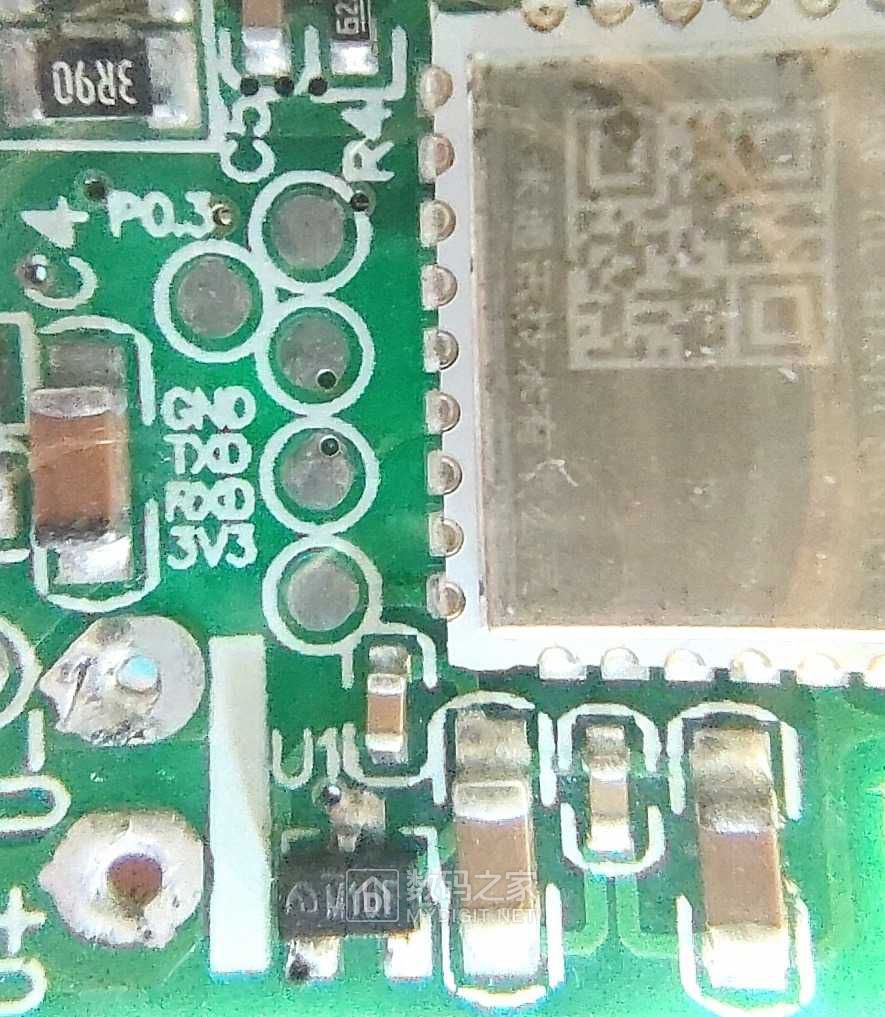

米家智能模组左下角这颗丝印M1UF芯片也是一颗3.3V稳压器,用来给模组供电。
再来看看米家智能模组,型号:MHCB05P-B,负责接入米家智能控制。

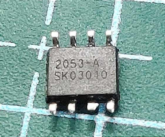

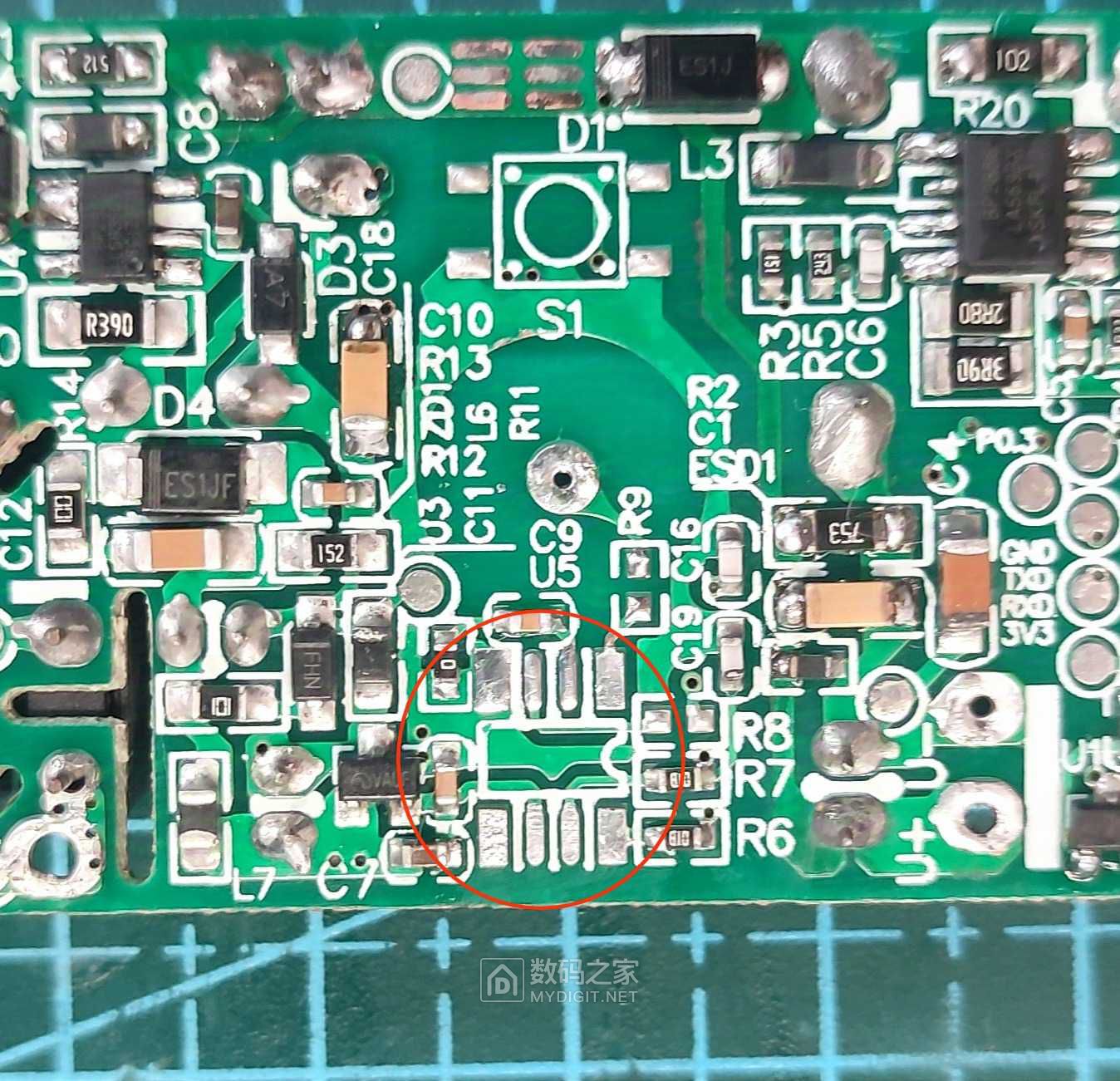

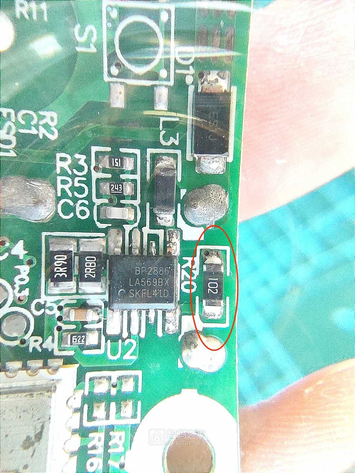

首先将洗板水洗完后明显有腐蚀的元件进行补焊处理,检测各芯片供电正常,怀疑无丝印控制芯片下面有漏电导致触摸失灵,拆下芯片处理底板。发现该芯片背面有丝印2052-A / SK03010,但是查不到资料。装回芯片试机,“惊喜”出现了!原本插电就亮,现在是死活不亮!这就翻车了?!

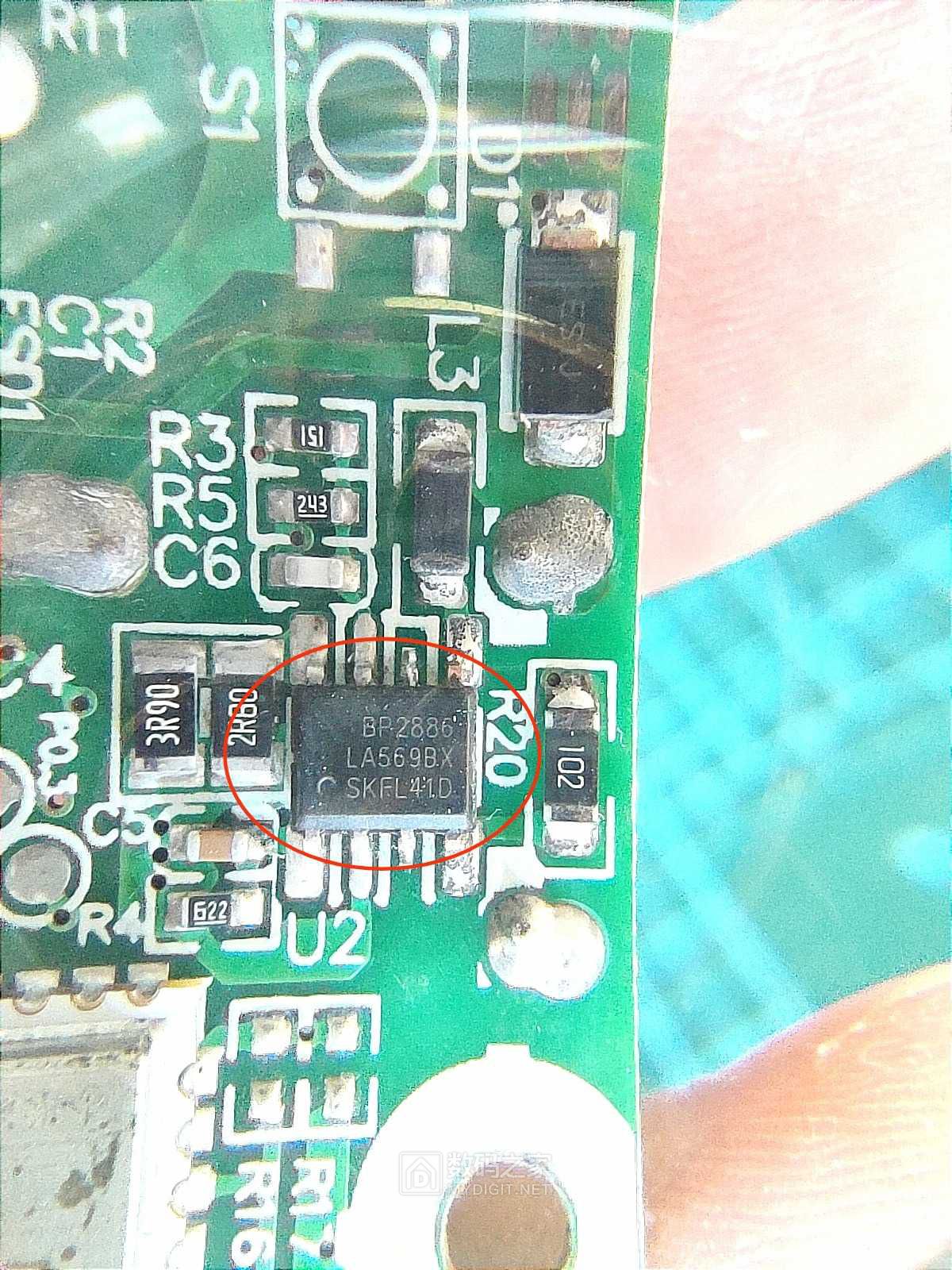

好吧,灯都不亮了,先检查LED驱动芯片BP2886D,1、4脚没有300V电压,跑线发现芯片旁边接4脚的1K电阻前有电压,测量电阻居然开路了,更换新电阻,试机灯亮了,但故障依旧,触摸不受控。
这头都大了!检查了都没问题了呀,不死心,再跑跑线LED驱动芯片7脚(PMW控制脚)走线,发现在大电感下面有通孔,而且电感下面很脏,清洗主板时没太在意这面,拆除电感清洗主板(清洗前忘了拍照),回装试机,台灯居然可以正常控制了,这是不是就叫瞎猫碰上死耗子?!
    分析故障应该是电感引脚上的高压电通过污渍对附近的芯片PMW控制线路通孔造成干扰,导致台灯插电后LED驱动芯片控制脚得电亮灯,不能控制。
