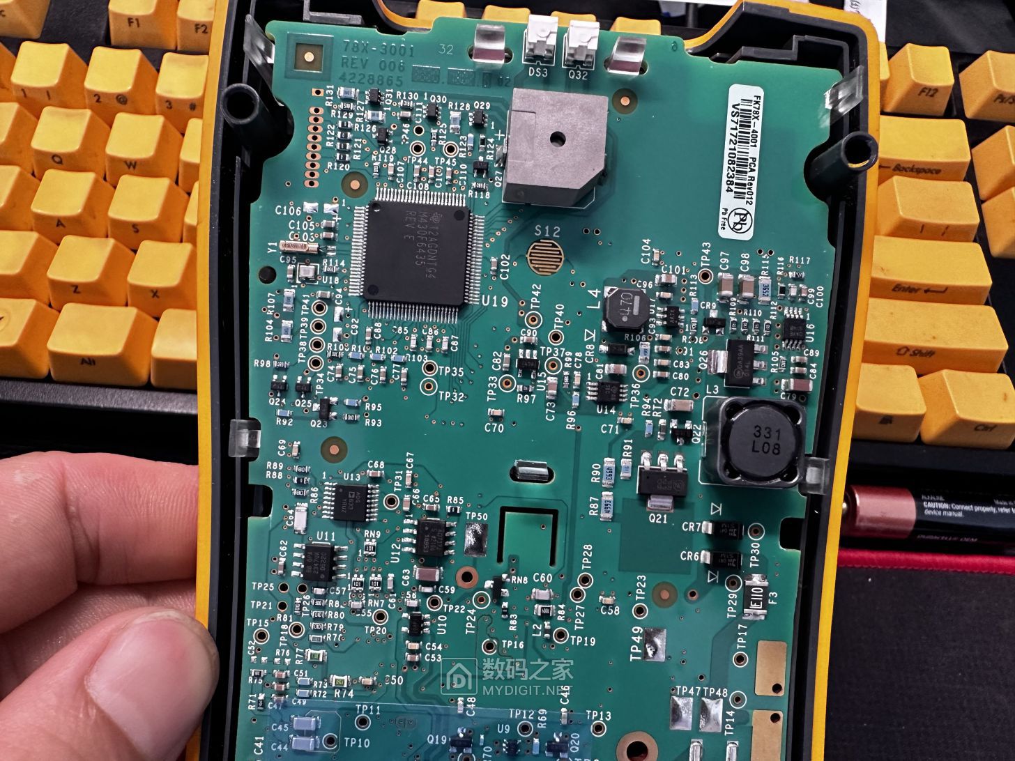

这是经常用的表,大多数时候当普通万用表用,其实是有点大材小用的,不管那么多,反正手里有啥就用啥。
Fluke 789是一款组合了数字多用表和回路校验仪的过程万用表,使过程技术人员能力倍增。现在,福禄克推出了更加优质的新型号-Fluke 789回路校准多用表。Fluke 789具有24V回路电源,进行离线变送器测试时不需要单独携带回路电源;内置有可选的250 Ω HART回路电阻,而无需单独携带负载电阻。Fluke 789让您携带更少,完成更多。
Fluke 789 包含所有Fluke 787具有的功能:
精密 1000 V, 440 mA 真有效值数字多用表
0.1% 直流电压准确度
0.05% 直流电流准确度
高达 20 kHz 的频率测量
最小值/最大值/平均值/接触保持/相对模式
二极管测试功能和通断蜂鸣器
同时读取 mA 读数和百分比读数
20 mA 直流电流输出 / 回路校验仪 /模拟器
手动步进 (25%,粗调,微调),自动步进和自动斜坡
电池舱门方便更换电池
废话不多说,开始拆。

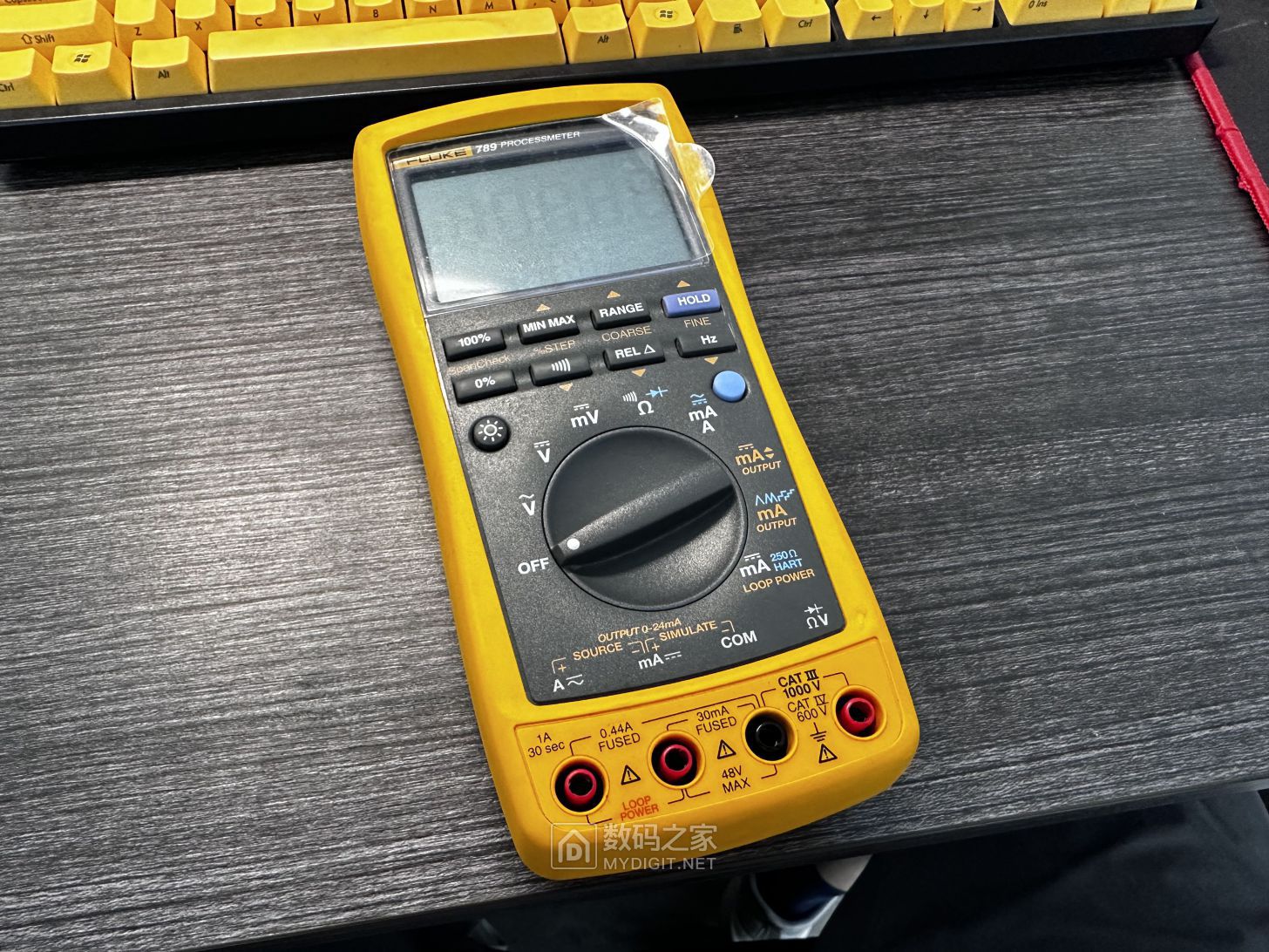

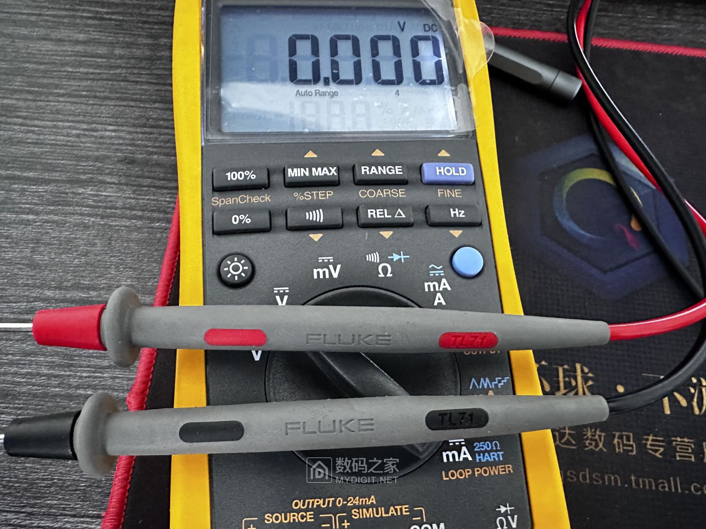

拆前开机看一下
拔掉表笔,关机

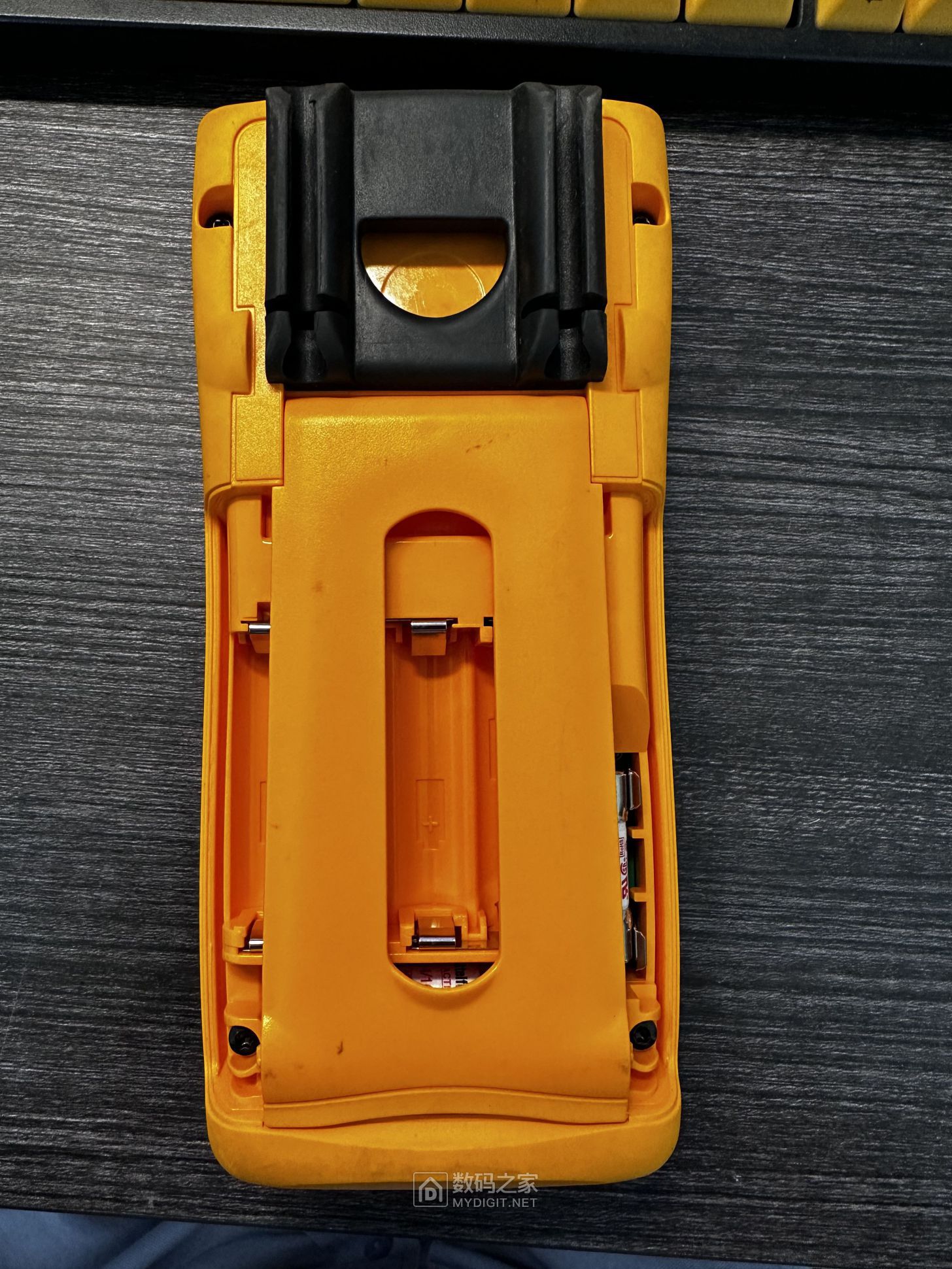

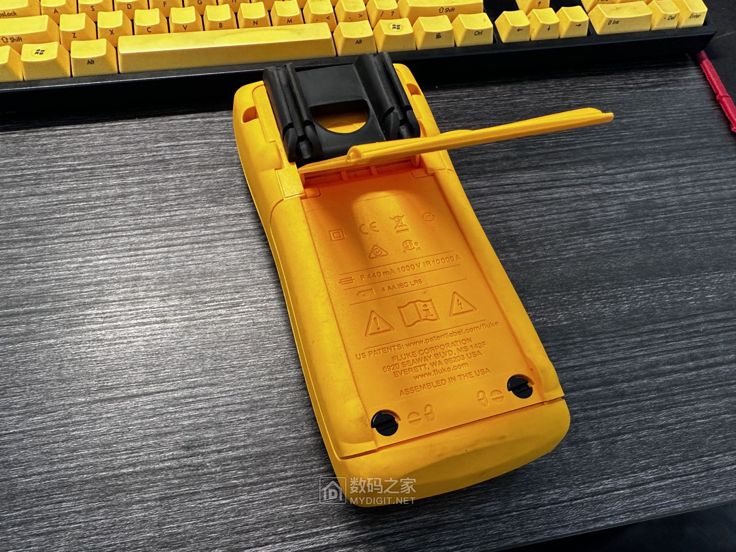

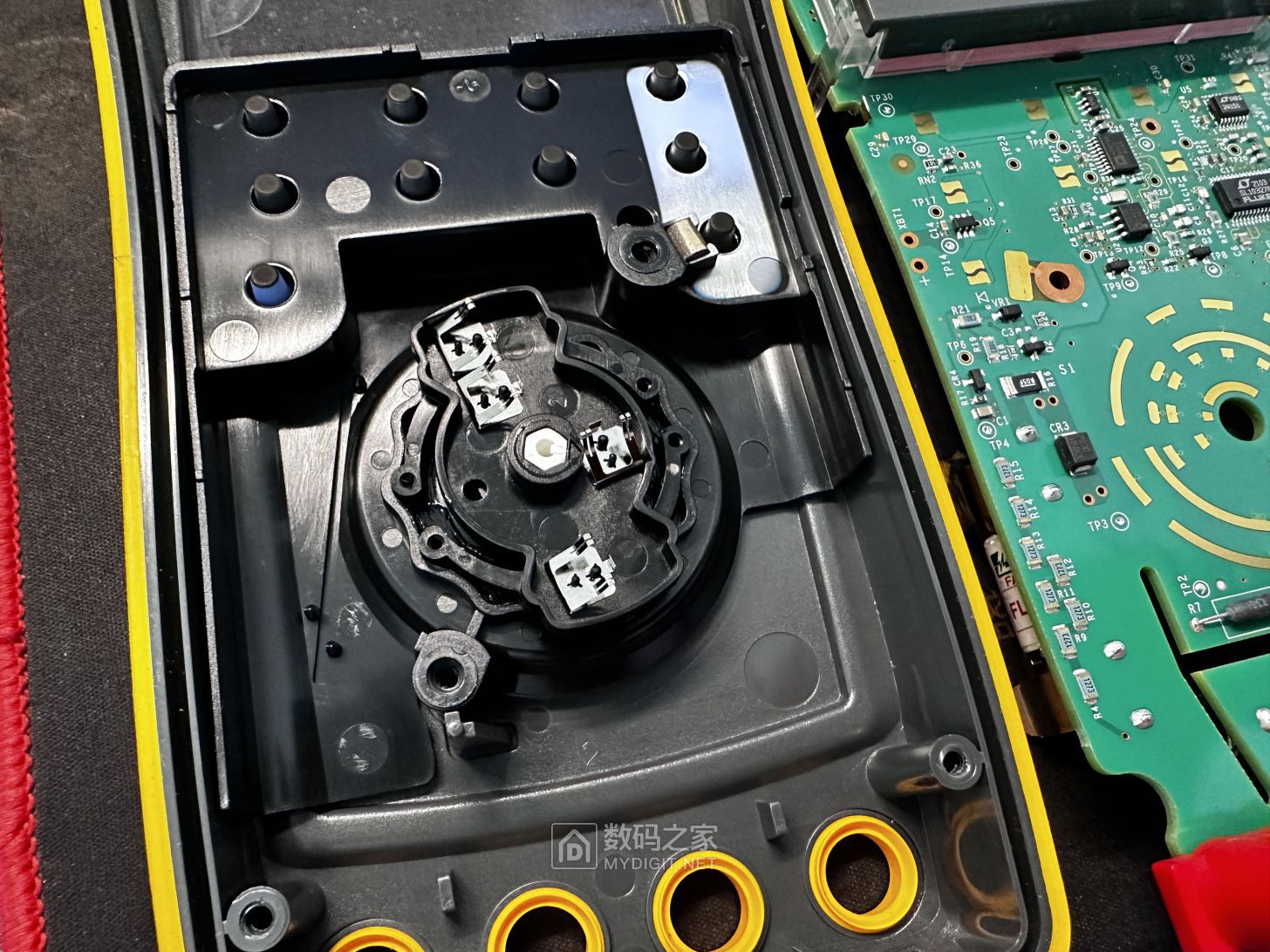

翻过来,打开后盖锁扣

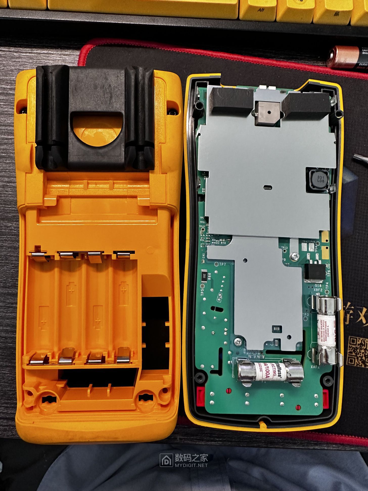

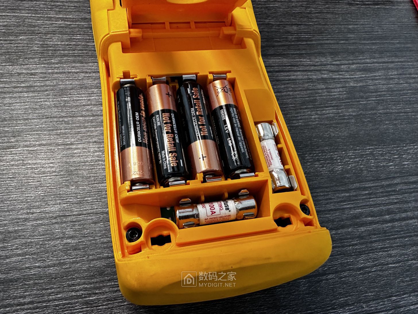

取下盖板,看到4节电池,2个保险丝
电池拿下,实际上不需要取下电池,后盖安装电池,然后通过2个弹片和主板接触实现供电
继续拆4颗梅花螺丝
后壳拆下

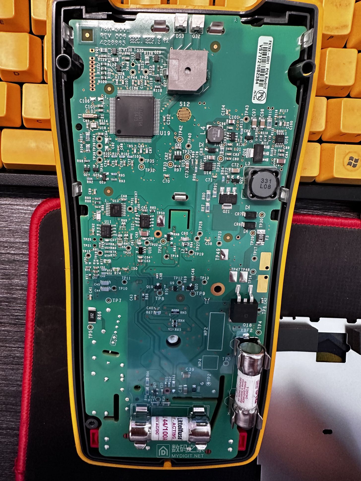

屏蔽罩拆下,看到整个主板

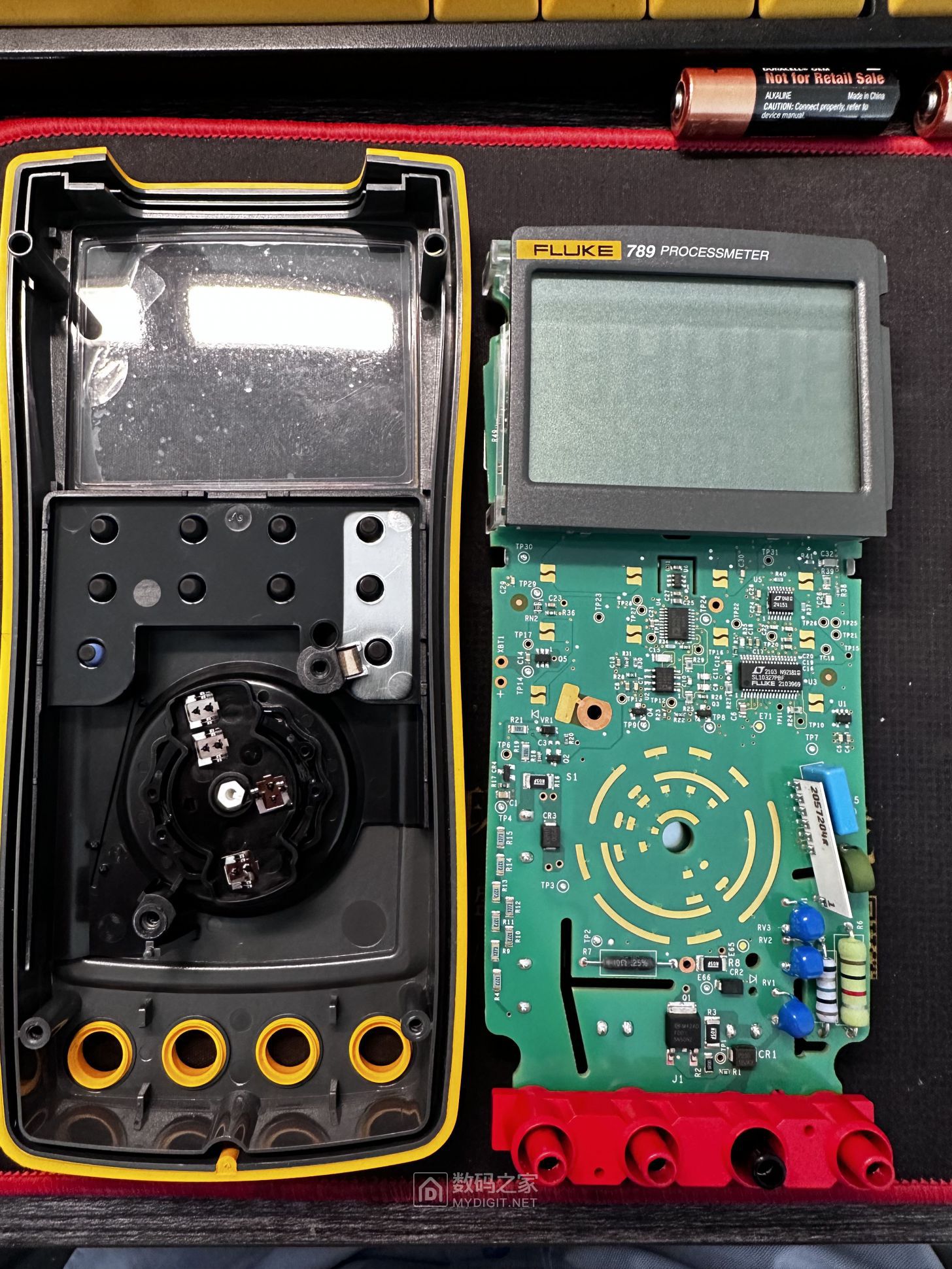

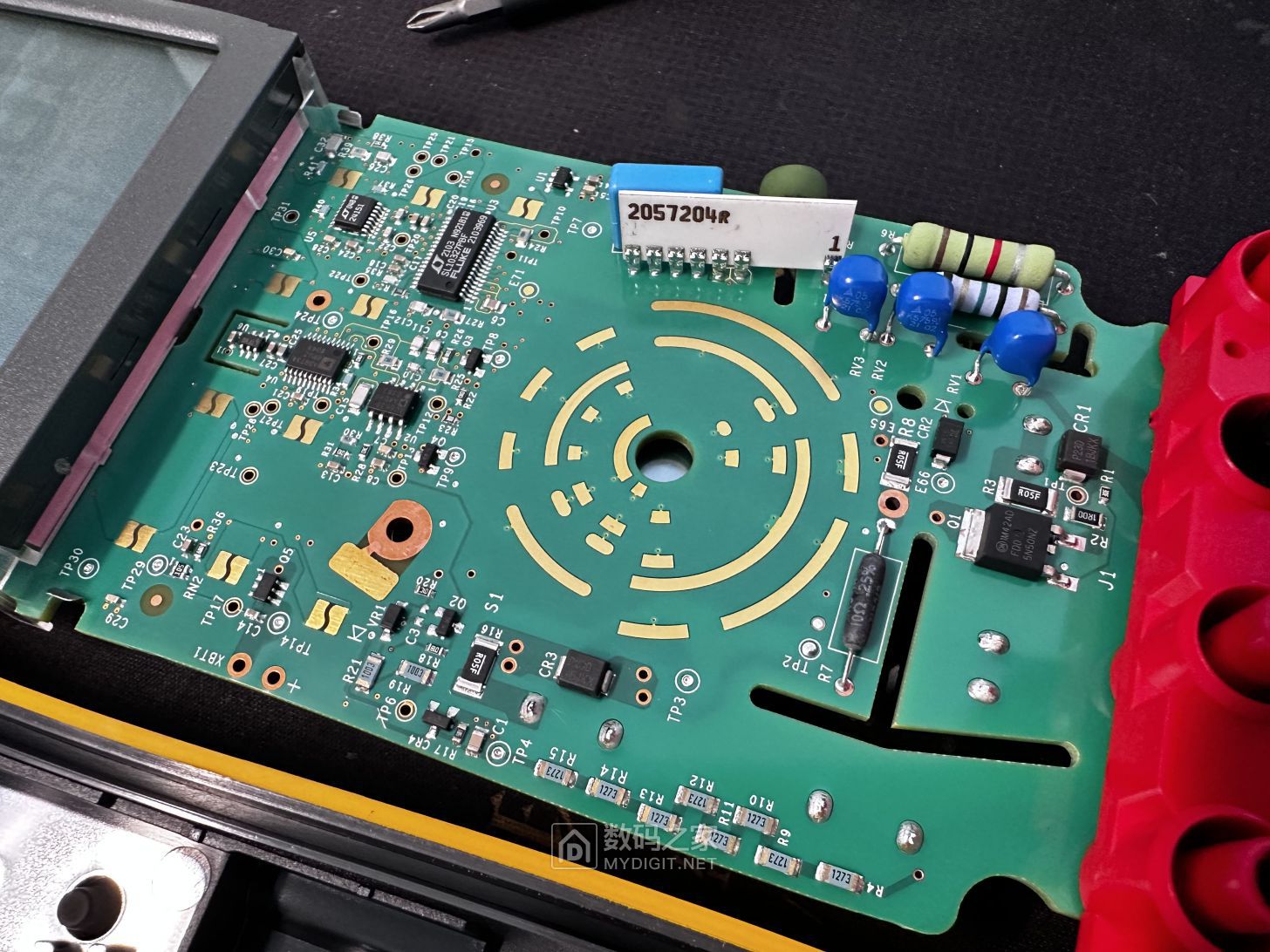

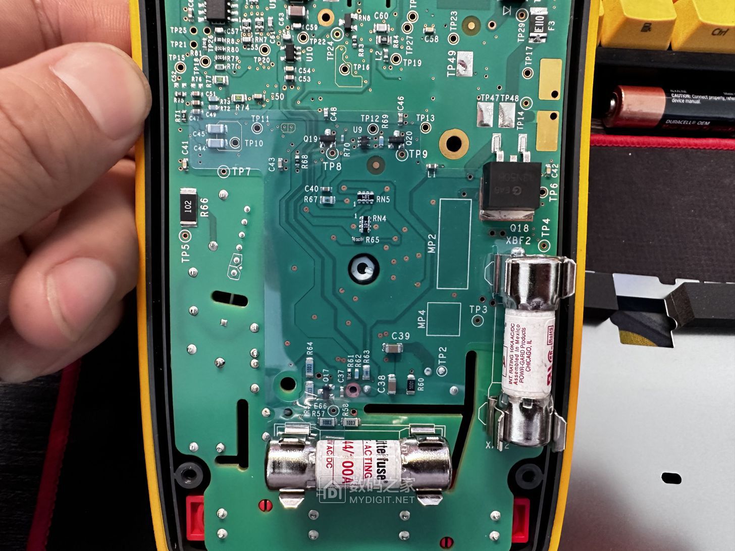

主板上半部分
主板下半部分
主板拆下来,可以看到主板屏幕这面

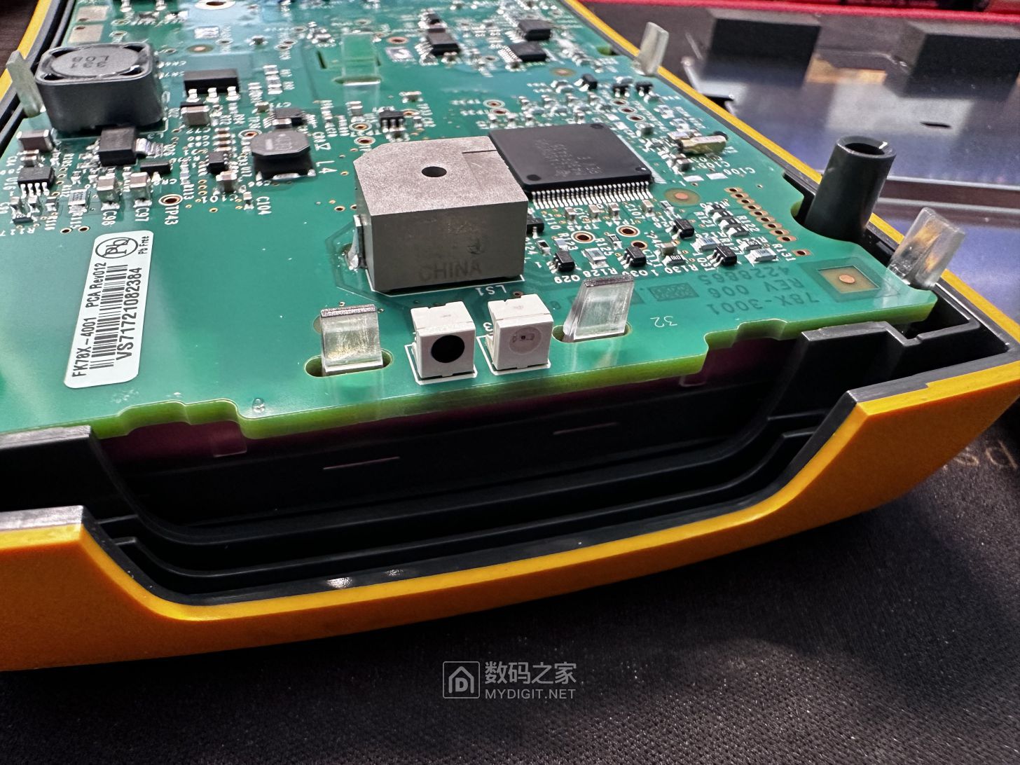

红外收发头

 楼主| 发表于 2024-8-15 16:48:35 | 显示全部楼层
云雾山中 发表于 2024-8-15 16:44
这个“过程万用表”和普通万用表看不出来有多大区别,只有专业人员知道其中的价值! ...
4~20mA的测量和发送。变送器的测量和校准用的
