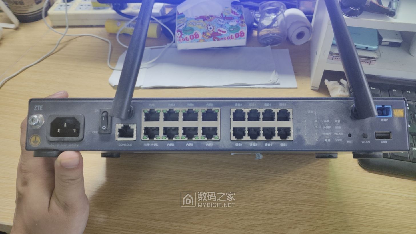

先上对比图,我们总部机房,机柜上左侧为50M上下行对等,带静态IP的电信政企宽带光电转换器,右侧为500M家用电信宽带光猫,和我手里这玩意一对比,悟空打虎先锋!
和螺丝刀大小对吧,目测宽30厘米左右,实实在在的巨无霸。

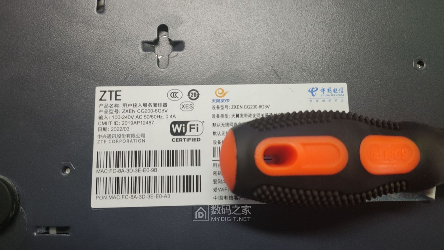

品牌:中兴,型号:ZXENCG200-8G8V

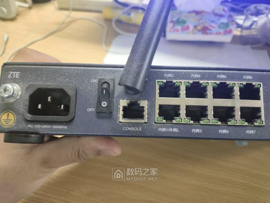

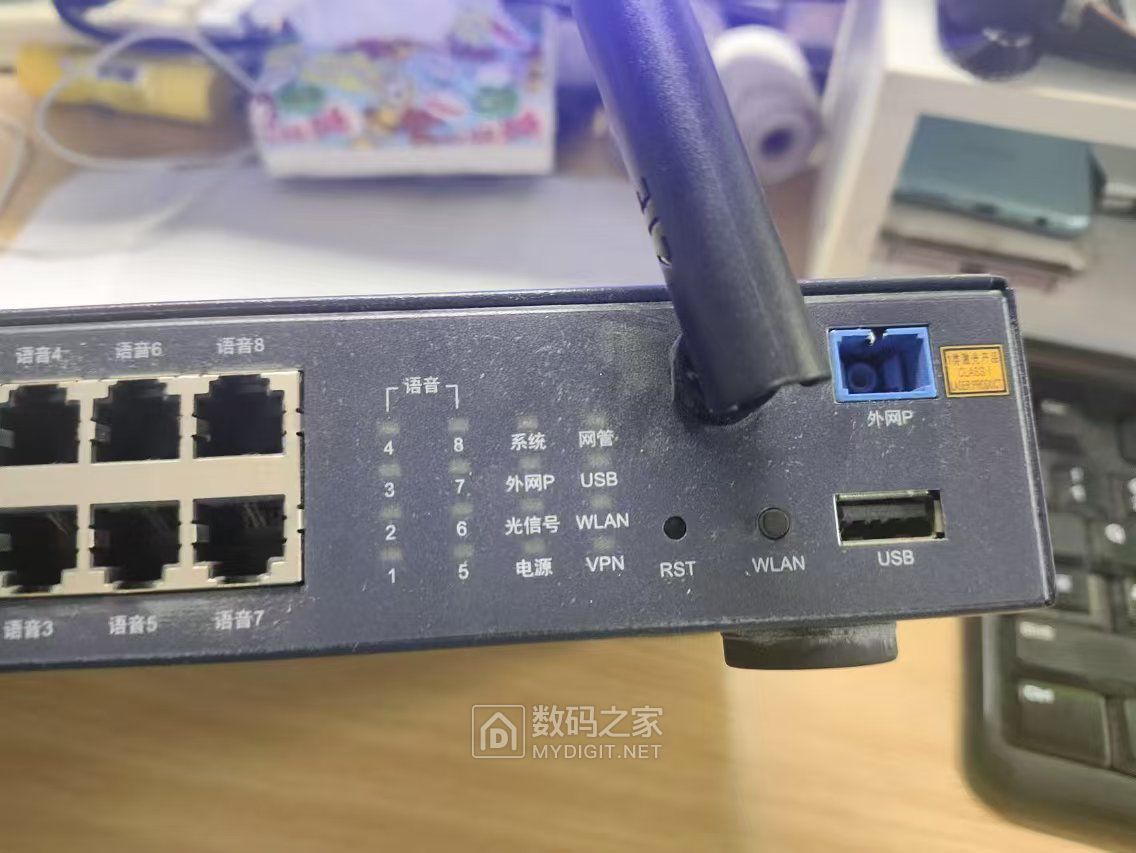

正面,电源插口,船型开关,WIFI天线,配置口,8个网口,8门电话,指示灯,复位,WLAN,光纤接口,USB接口

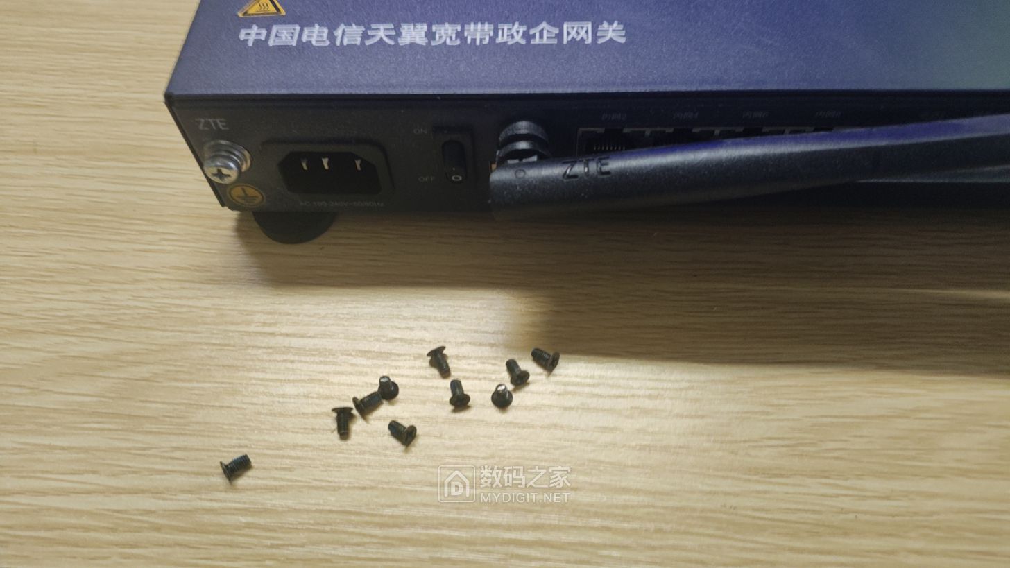

咱们论坛的规矩,打开给大家看看。
强不强的,反正螺丝不少。大家数数有多少。
全貌,塞的满满当当。“虎先锋”还是有点料!

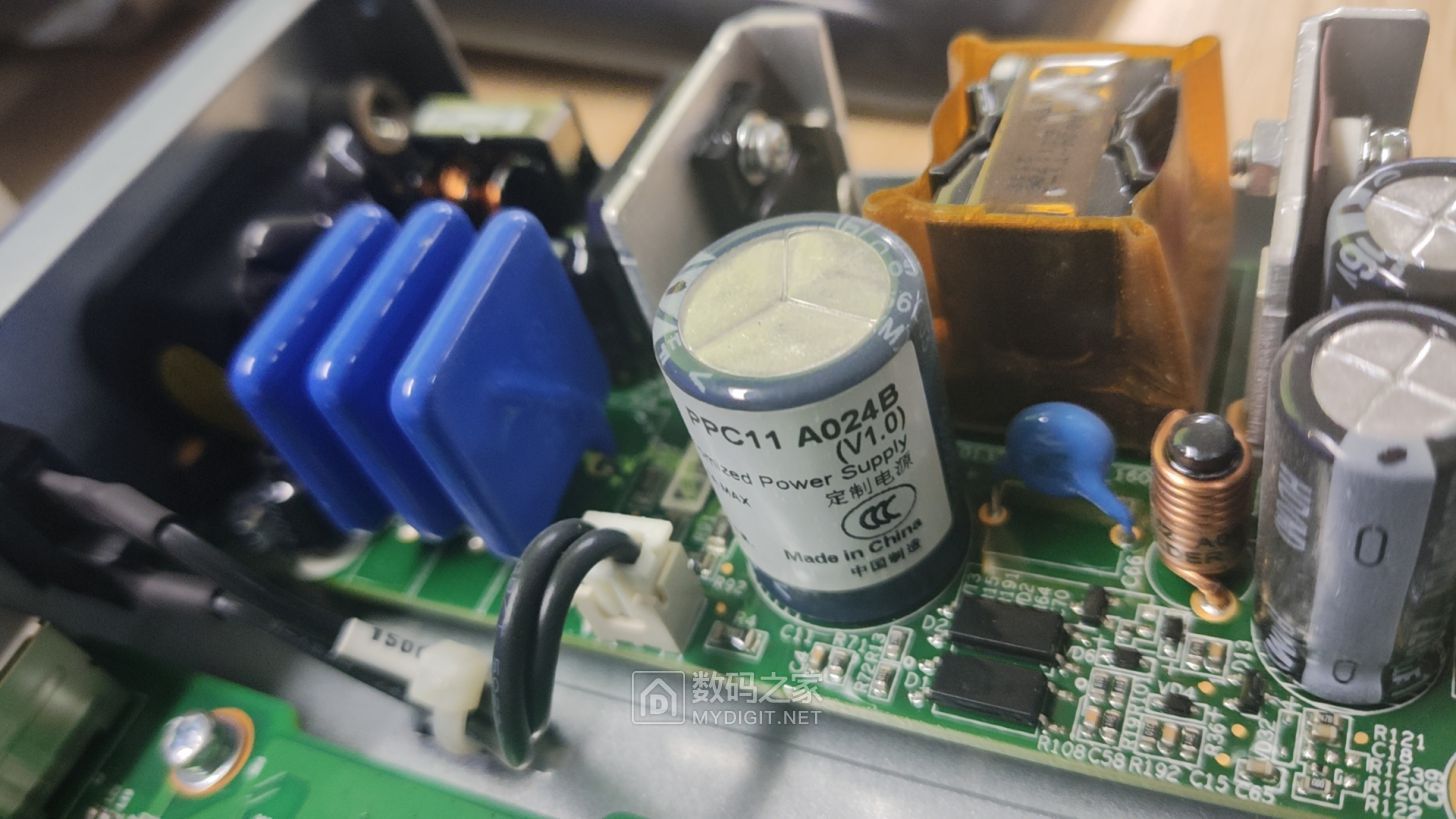

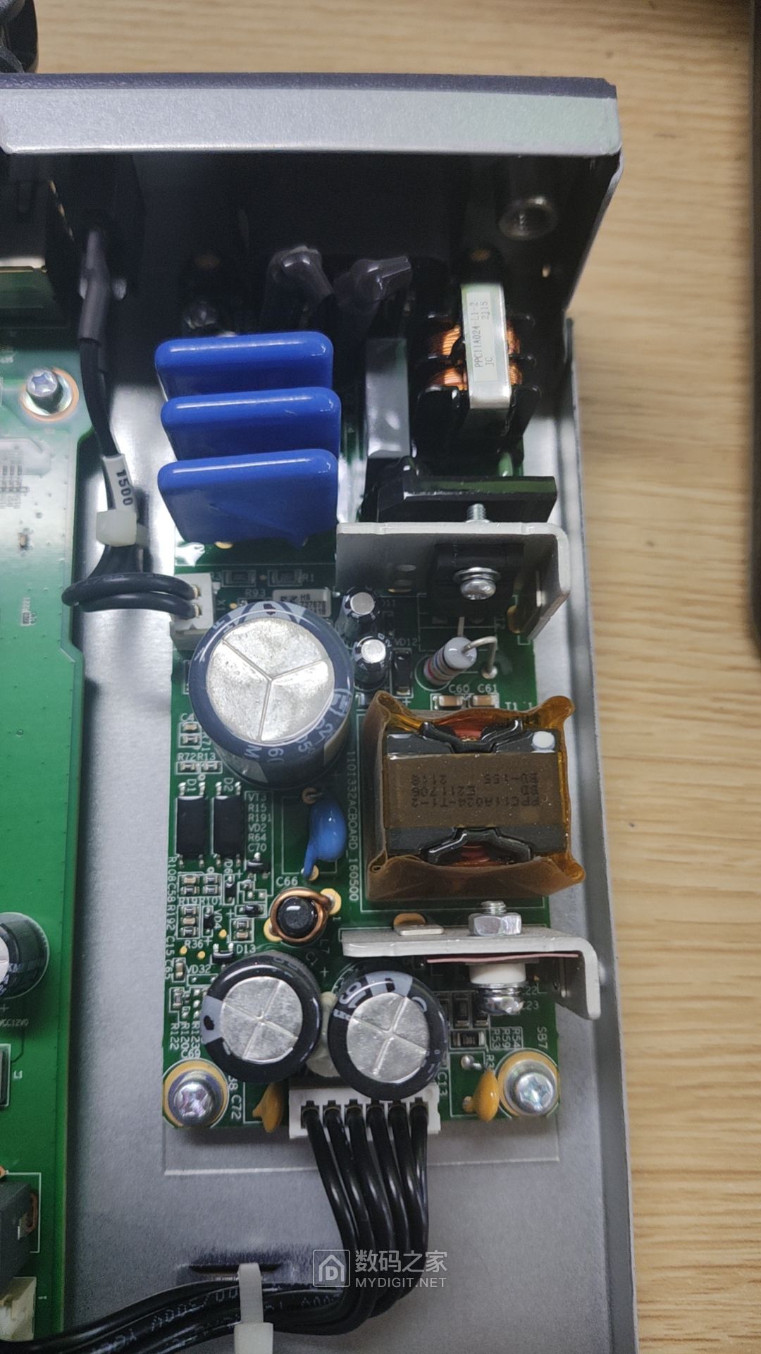

先看电源,就这用料,比我用的TP之流强大多了。电容都很大。
有一颗定制电容,中兴不会虎我们吧?

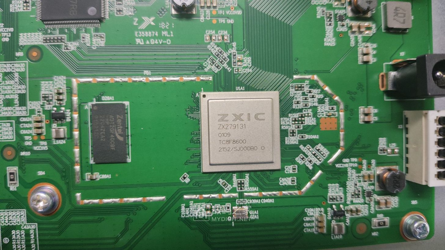

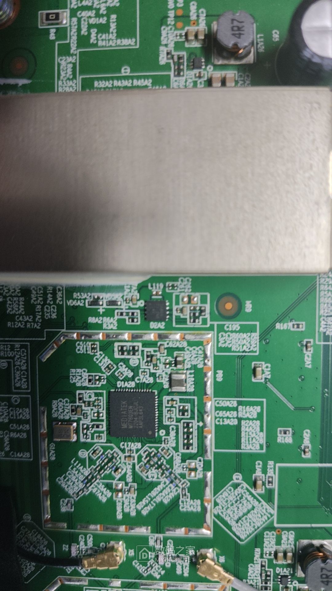

看芯片时间:这应该是一块WIFI芯片:MEDIATEK WT7603EN 2204-BJCJL AAP3L643
这颗应该也是WIFI:MEDIATEK WT7613AEN 2136-BZAAL AEV307016 APP39794
缓存:ZEHTEL A3T3GF 40CBF-HP 2204ZEA2 2103120
左侧缓存缓存:ZEHTEL A3T3GF 40CBF-HP 2204ZEA2 2103120
右侧ZXIC ZX279131 0109 TC8F8600 2152/SJ000B0 0这颗应该是中兴自研芯片。

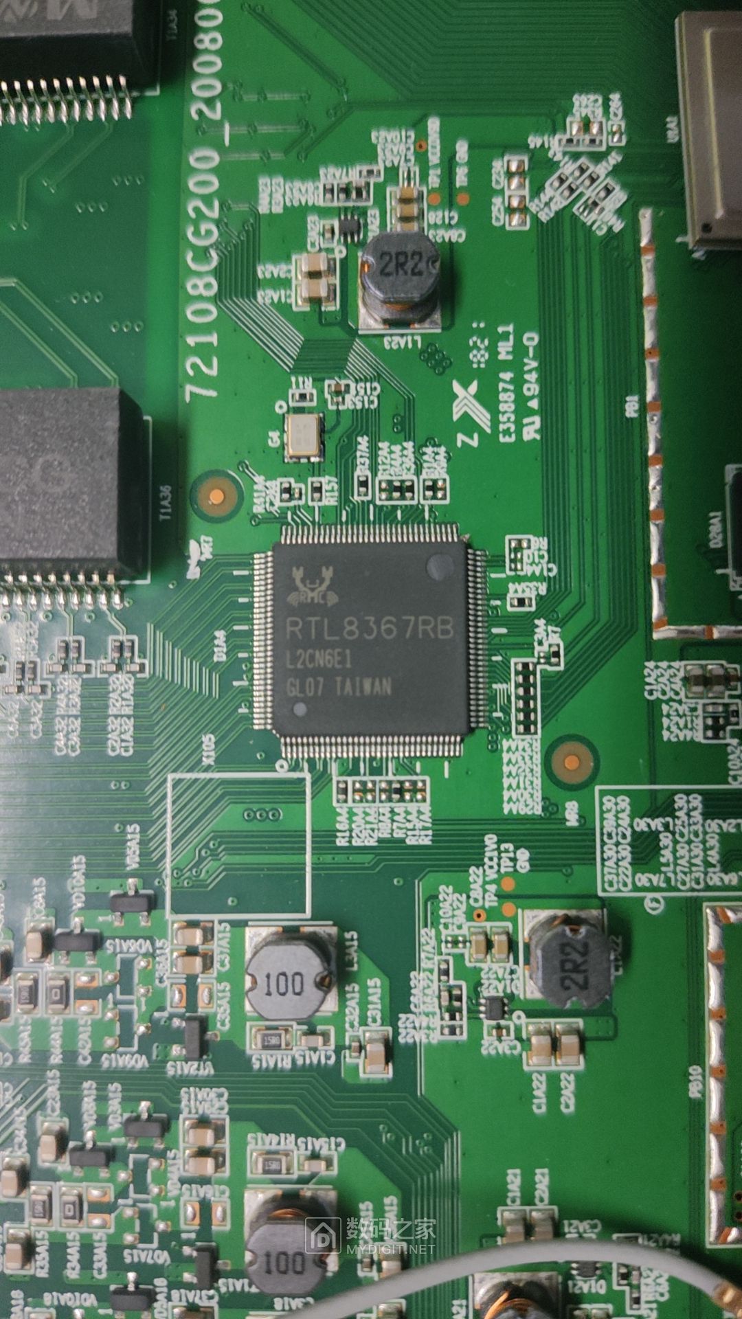

网卡芯片:小螃蟹:RTL-8367RB L2CN6E1
网变:4颗MNC G4802CG 2150N

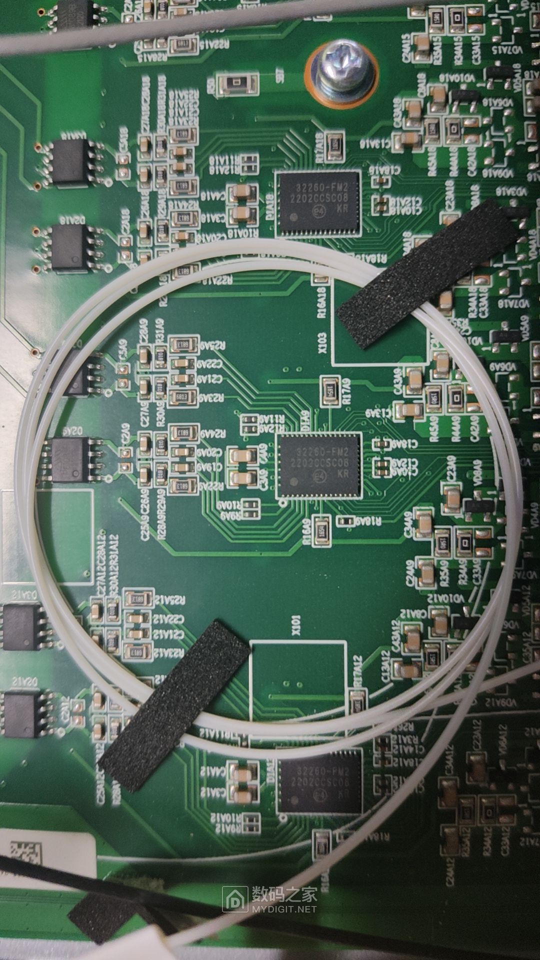

语音芯片:32260-FM2 2202CCS08 KR
语音芯片:P61089B 2120

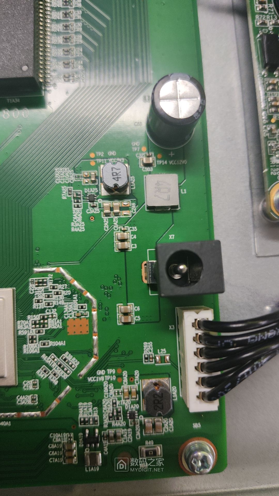

电源部分居然还有DC接口,这是留的应急供电方案?还是通用设计另有他用?

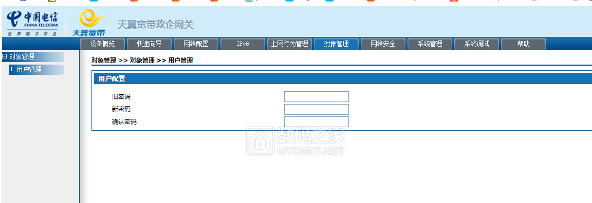

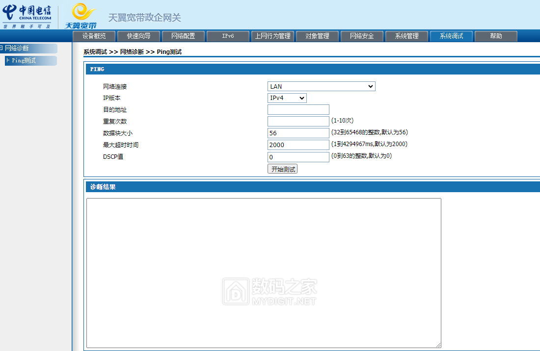

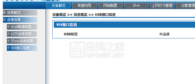

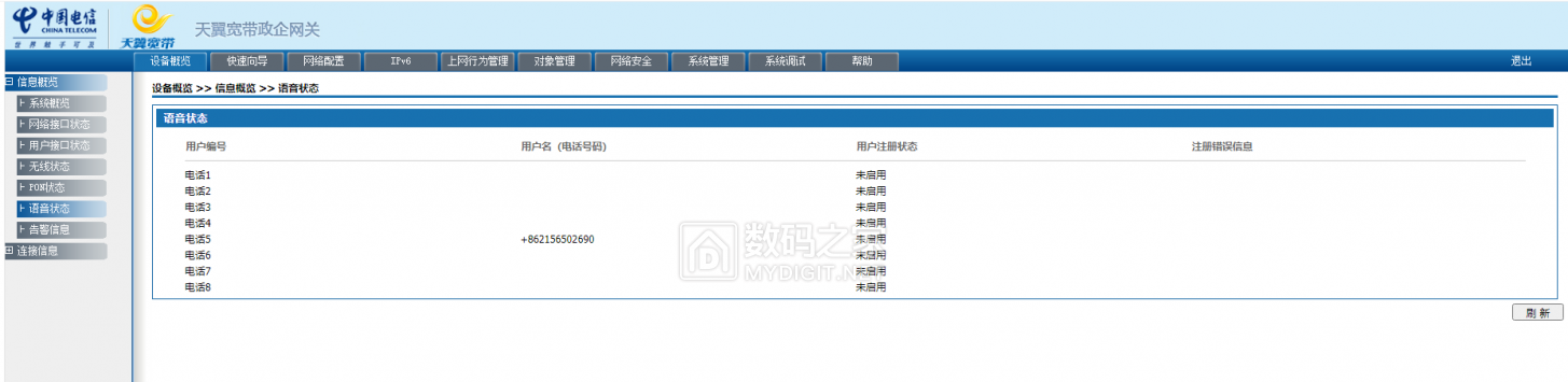

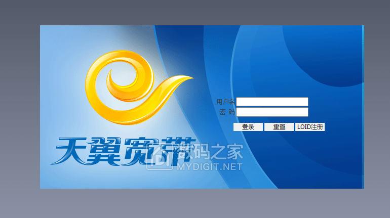

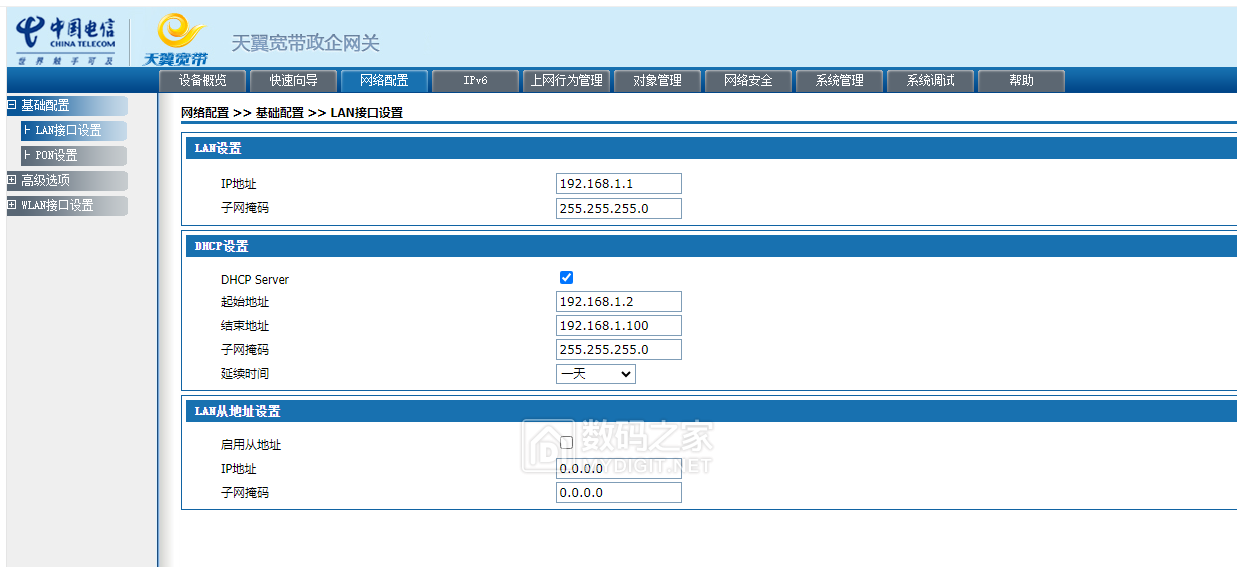

硬件都扒光了,怎么能不看看软件部分?上电!
总结:落后制程有落后制程的好处,我这个没有微距的手机,芯片丝印也拍的清清楚楚。能看到国产自研芯片,非常棒!在加把劲!

发表于 2024-9-23 09:44:53 | 显示全部楼层
那个写的是定制电源 不是定制电容....

发表于 2024-9-23 09:59:30 | 显示全部楼层
那三个蓝色的应该是压敏电阻,防浪涌的。
