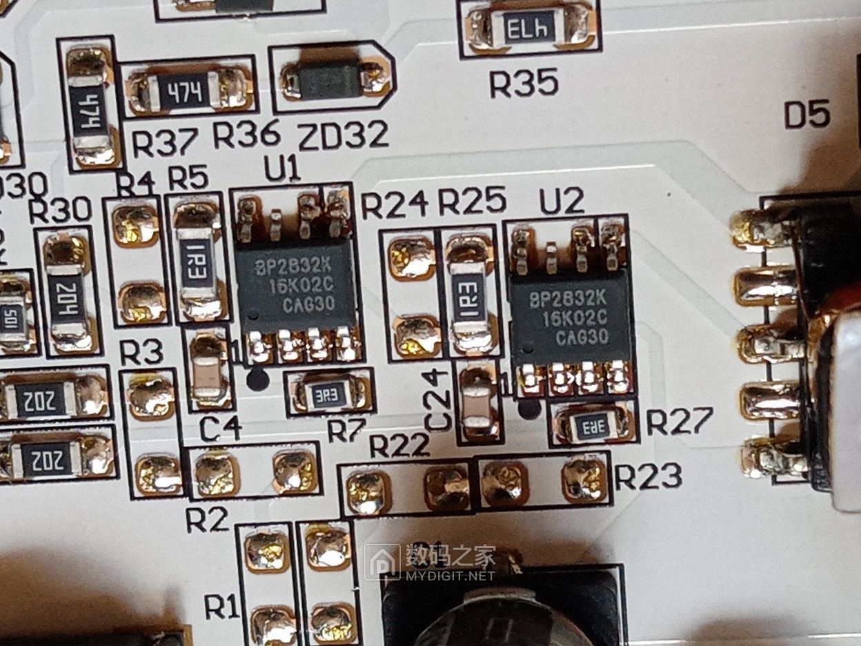

恒流芯片是这个
控制切换如果没看错竟然是这个吗?

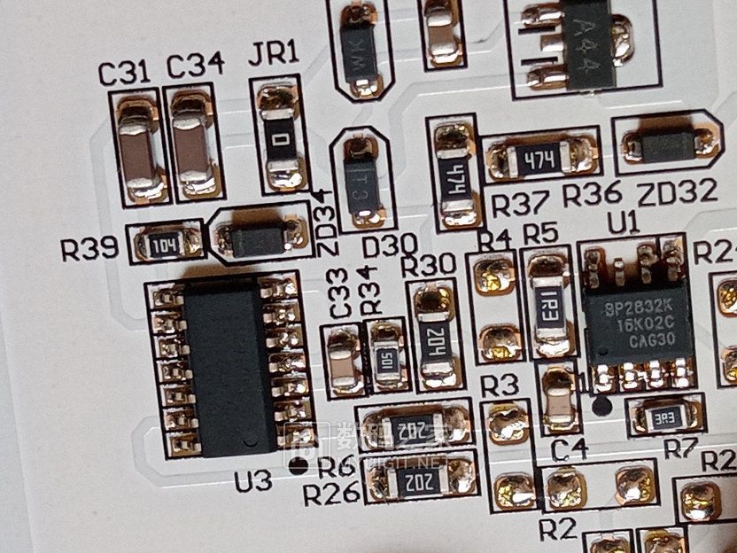

看着像是4013,有点看不清,这个恒流芯片也没有使能端,难道是4013的
Q与-Q去控制恒流芯片的电源供电吗?

灯珠烧了,目前就这样

没有短接试试吗?嫌拆灯珠麻烦直接用铜丝短接灯珠两端也行啊

用不着灯泡大法,直接试就是了,如果驱动是好的,就不会有问题,如果驱动是坏的,那就更无所谓了

2832的2脚应该可以用来做开关状态控制
