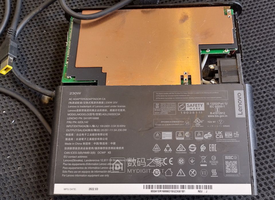

收购站捡的,电源线被剪了。台达的做工还是不错的。

看一下台达给联想代工的230W适配器拆机图,对比一下就能看出差距了:
https://www.mydigit.cn/thread-392647-1-1.html

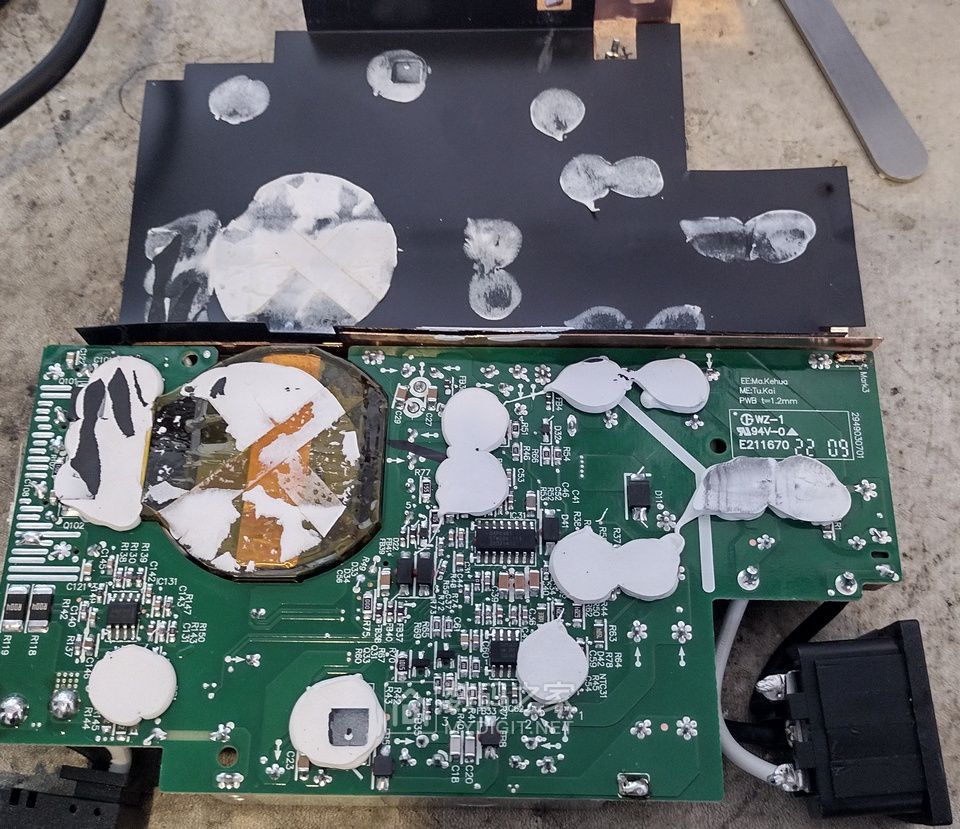

这个性能指标应该问题不大。。。
但不像台达自己做的。。。而且不是电源专业厂做的。。。
1输入没有滤波线圈。
2高压电容与低压散热片爬电距离不够的。。。绝缘帽不加,大厂不会干。
图纸是没问题的,交给半专业厂做的。。。

做工呢还是不错的,输入共模电感好像是有的,就是小了点。高压电容确实是离冷端散热片近了点。
发表于 2024-9-20 09:47:33 | 显示全部楼层
确实不像台达的用料和风格,但结构还行,LLC+同步整流
