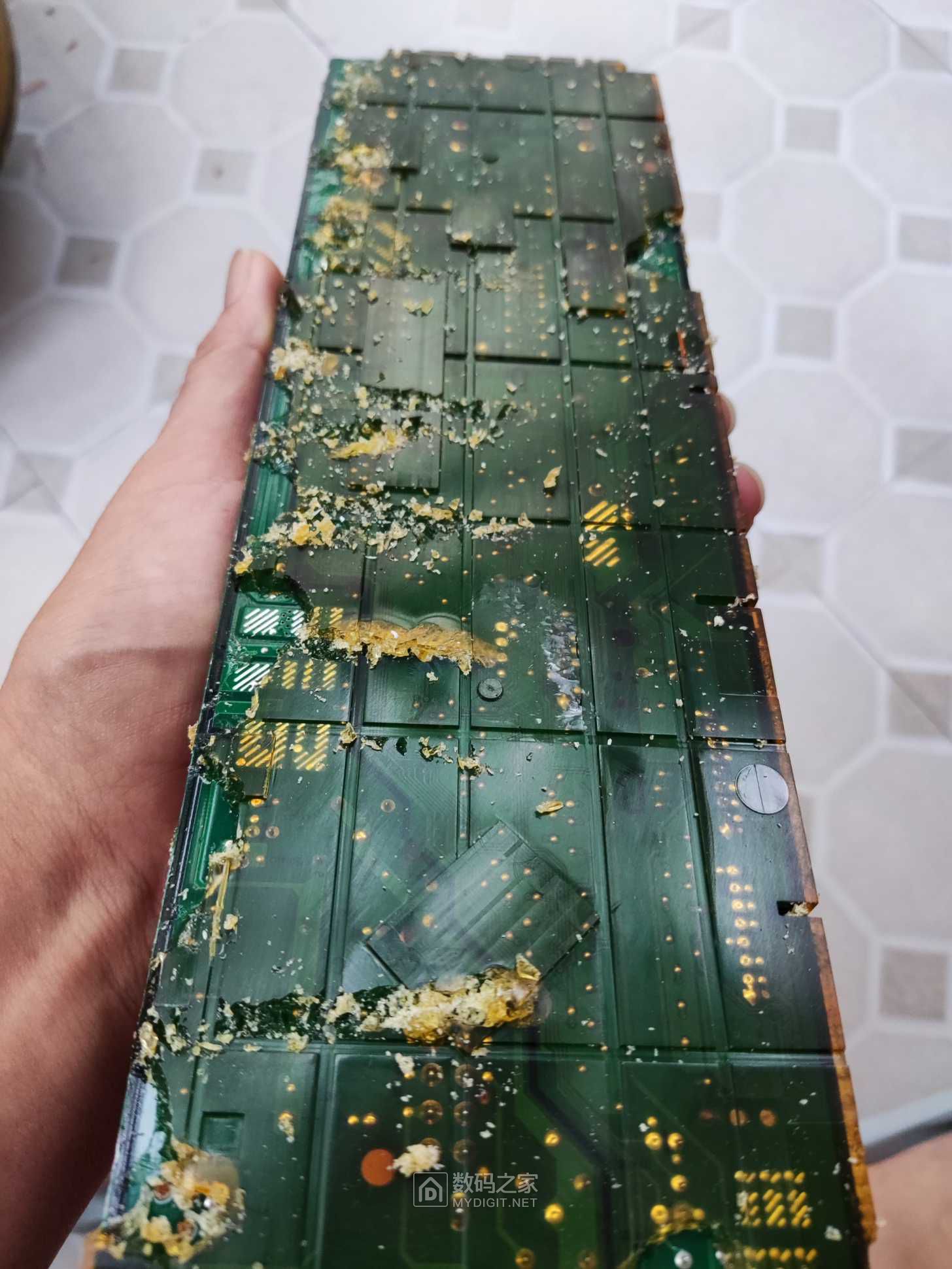

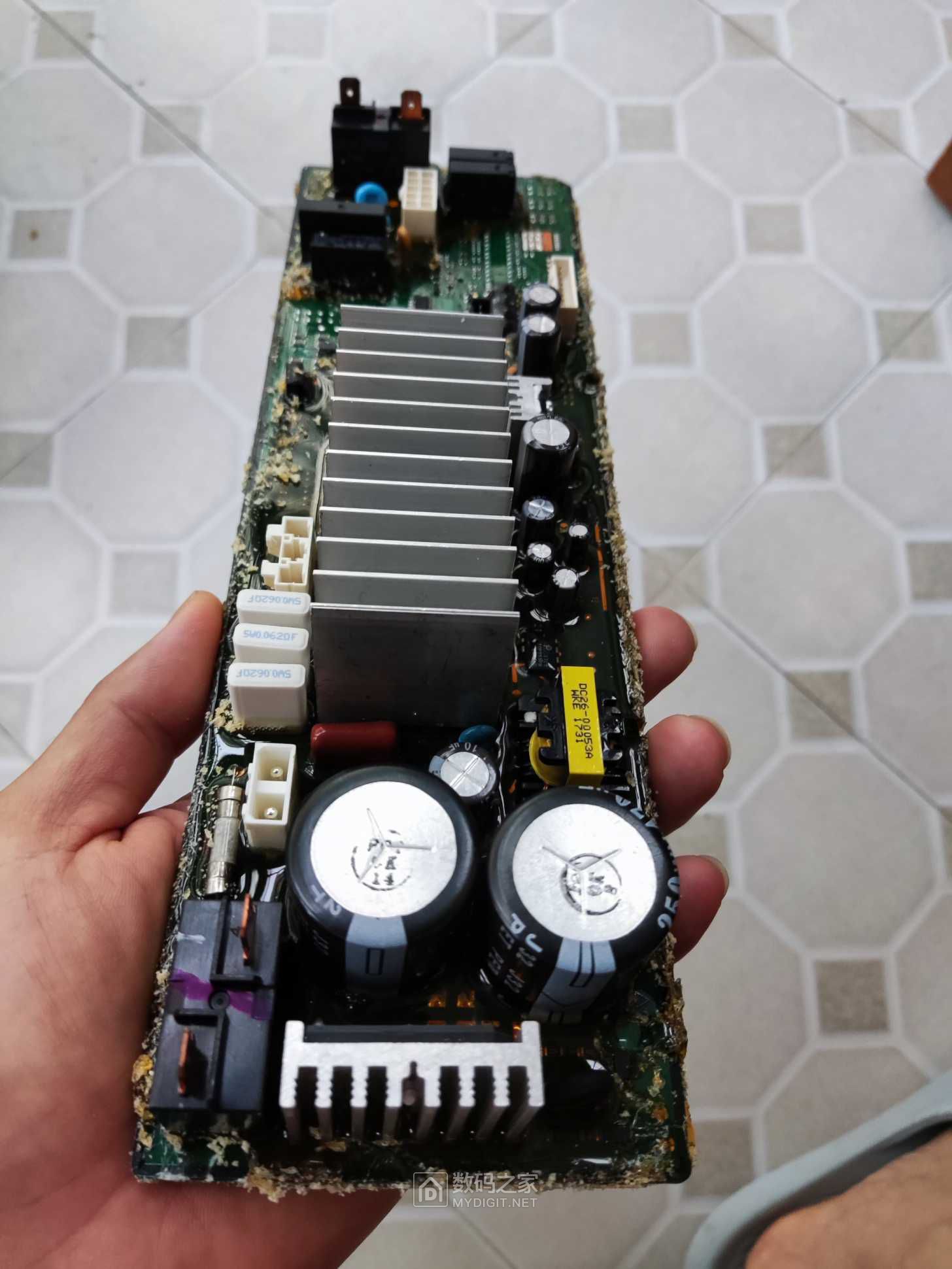

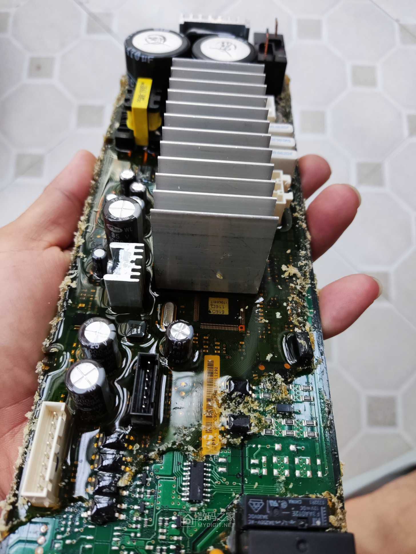

发表于 2024-9-21 08:26:44 来自手机浏览器 | 显示全部楼层 |阅读模式
如图:
烦请高手指点!
更新: 烧糊的地方已被我扣开,请往后面看!
发表于 2024-9-21 08:38:26 | 显示全部楼层
你这已经不错了, 还可以抠掉。检测哪点扣那点吧。
发表于 2024-9-21 08:41:39 | 显示全部楼层
用尖的硬的表笔去检测电路,找到故障点再根据需要挖去胶体,修复后用玻璃胶等软胶修补密封。
发表于 2024-9-21 08:47:42 | 显示全部楼层
工程量太大,买拆机件吧
发表于 2024-9-21 08:53:36 | 显示全部楼层
费时费力,不如直接换主板
发表于 2024-9-21 08:55:11 | 显示全部楼层
慢慢扣吧,软胶
发表于 2024-9-21 09:02:27 | 显示全部楼层
热风枪不行吗?
发表于 2024-9-21 09:05:40 | 显示全部楼层
waffle 发表于 2024-9-21 09:02
热风枪不行吗?
热风枪不行,到网上看看有没有同款同型号的板卖?
发表于 2024-9-21 09:06:34 | 显示全部楼层
感觉直接更换主板,省时省力,,,
发表于 2024-9-21 09:15:00 | 显示全部楼层
zsljm 发表于 2024-9-21 08:47
工程量太大,买拆机件吧
对的,直接换板子吧
发表于 2024-9-21 09:28:19 | 显示全部楼层
这么大电容,无刷的电机啊。。。
很难修的。。。越高级的越难修,换新的吧
发表于 2024-9-21 09:31:21 | 显示全部楼层
只能一点点扣。有的抠都抠不掉,只能换板。
 楼主| 发表于 2024-9-21 09:33:09 来自手机浏览器 | 显示全部楼层
把外壳都翘坏了,好不容易才翘下来。
 楼主| 发表于 2024-9-21 09:33:30 来自手机浏览器 | 显示全部楼层
xushu 发表于 2024-9-21 08:41
用尖的硬的表笔去检测电路,找到故障点再根据需要挖去胶体,修复后用玻璃胶等软胶修补密封。 ...
没那技术,估计也修不好。
发表于 2024-9-21 09:33:33 | 显示全部楼层
如果辅助电源坏了还是有维修价值的,如电源芯片、电解电容、次极整流二极管。
发表于 2024-9-21 09:33:48 | 显示全部楼层
似乎胶比较难去除
 楼主| 发表于 2024-9-21 09:33:54 来自手机浏览器 | 显示全部楼层
工程量太大,买拆机件吧
已经买了,装好能用了。
 楼主| 发表于 2024-9-21 09:34:16 来自手机浏览器 | 显示全部楼层
wk6 发表于 2024-9-21 08:53
费时费力,不如直接换主板
只有换主板了。
 楼主| 发表于 2024-9-21 09:34:39 来自手机浏览器 | 显示全部楼层
st911 发表于 2024-9-21 08:55
慢慢扣吧,软胶
扣的我手疼……
 楼主| 发表于 2024-9-21 09:35:03 来自手机浏览器 | 显示全部楼层
热风枪不行吗?
担心把塑料件吹化了。
