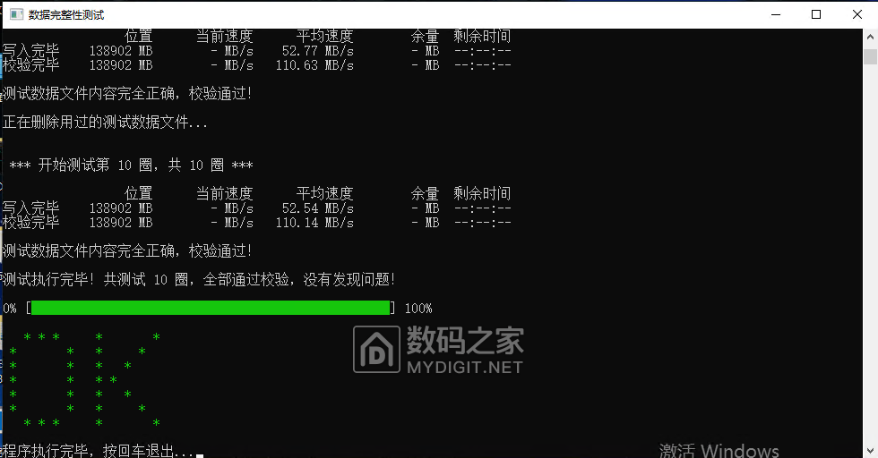

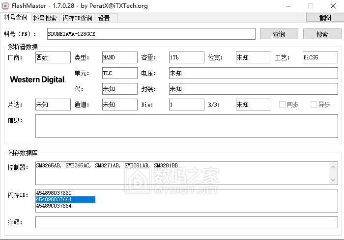

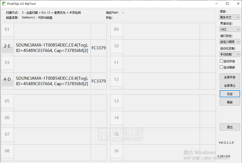

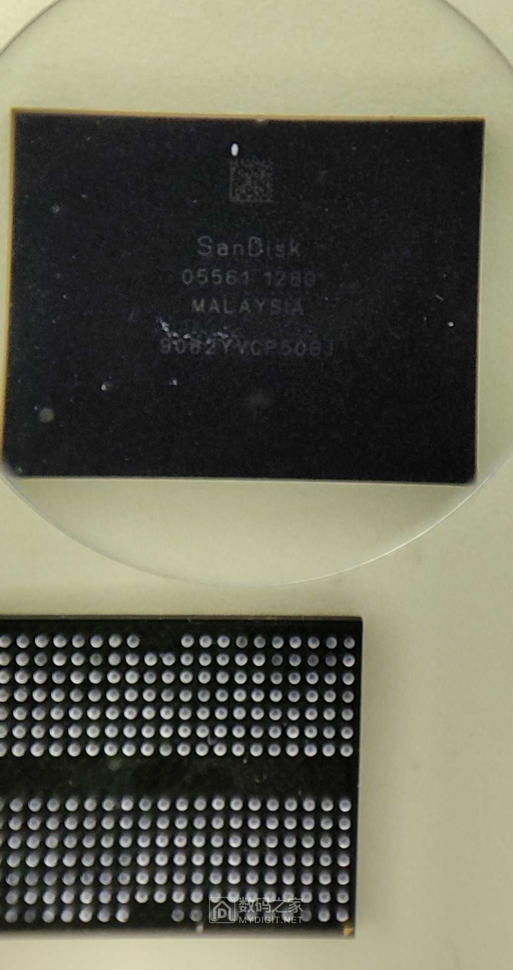

主控是一芯科技的FC3379 BB5,颗粒是西数的BICS5,可能是QLC颗粒
单颗2CE,双贴,共计4CE,容量共计737GB,怀疑是QLC制程
之前用普通模式开40小时开不出来,可以看到这个颗粒已经磨烂了,现在尝试开pSLC
开卡时间很久,先开个帖子先
早上刚开完,也才3个多小时,速度还行吧

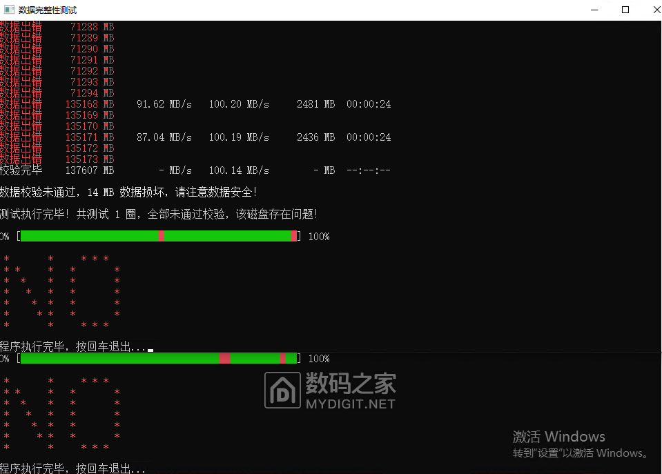

后续:
漏电了,颗粒太烂了,压不住啊
