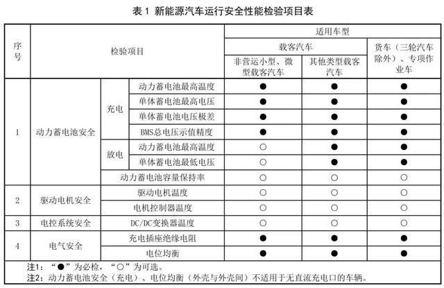

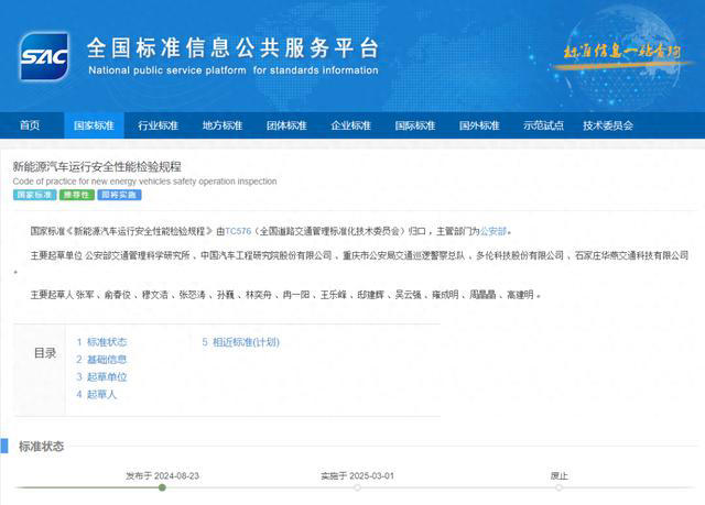

近日,国家标准《新能源汽车运行安全性能检验规程》(简称“《规程》”)发布,将于2025年3月1日正式实施。该标准将成为新能源汽车年检的检验标准,《规程》不仅适用于纯电动汽车,也将适用插电式混合动力(包含增程式)汽车,预计会对全国2472万辆新能源车车主产生影响。

新规最大的变化是
动力蓄电池安全充电检测
和电气安全检测成为必检项目
同时
还将对驱动电机、电控系统
以及用电安全等安全特性进行检测

《规程》的新变化:
电池充电温度成必检项
根据现行的汽车年检标准《机动车安全技术检验项目和方法》,对包含新能源汽车在内的载客汽车年检,主要检验内容包含了车辆外观、安全装置、底盘和制动等部分。对于传统燃油车,能够较为准确地判断是否能够安全上路行驶;但对于新能源车辆,影响车辆安全核心的三电系统并未得到有效排查。
明年实施!事关2472万车主!
新增的检验项目
按照新《规程》要求,新能源汽车的动力蓄电池安全充电检测和电气安全检测将成为必检项目。对于营运新能源汽车而言,充电和放电时动力电池的温度和电压都将成为检测项目。
