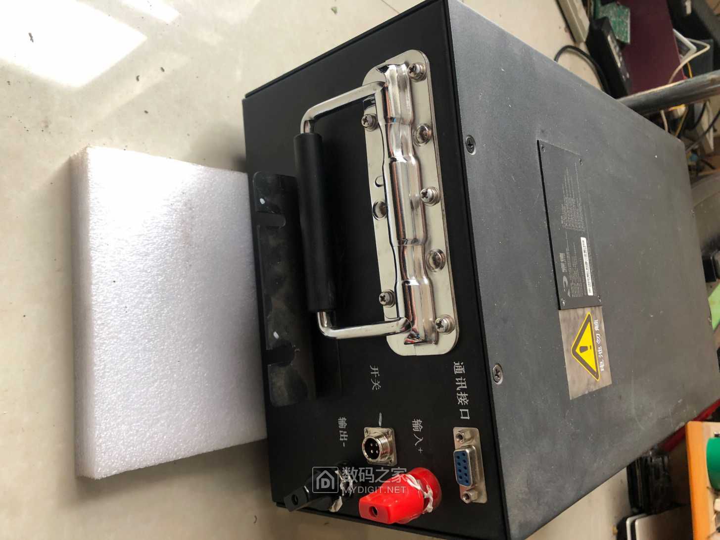

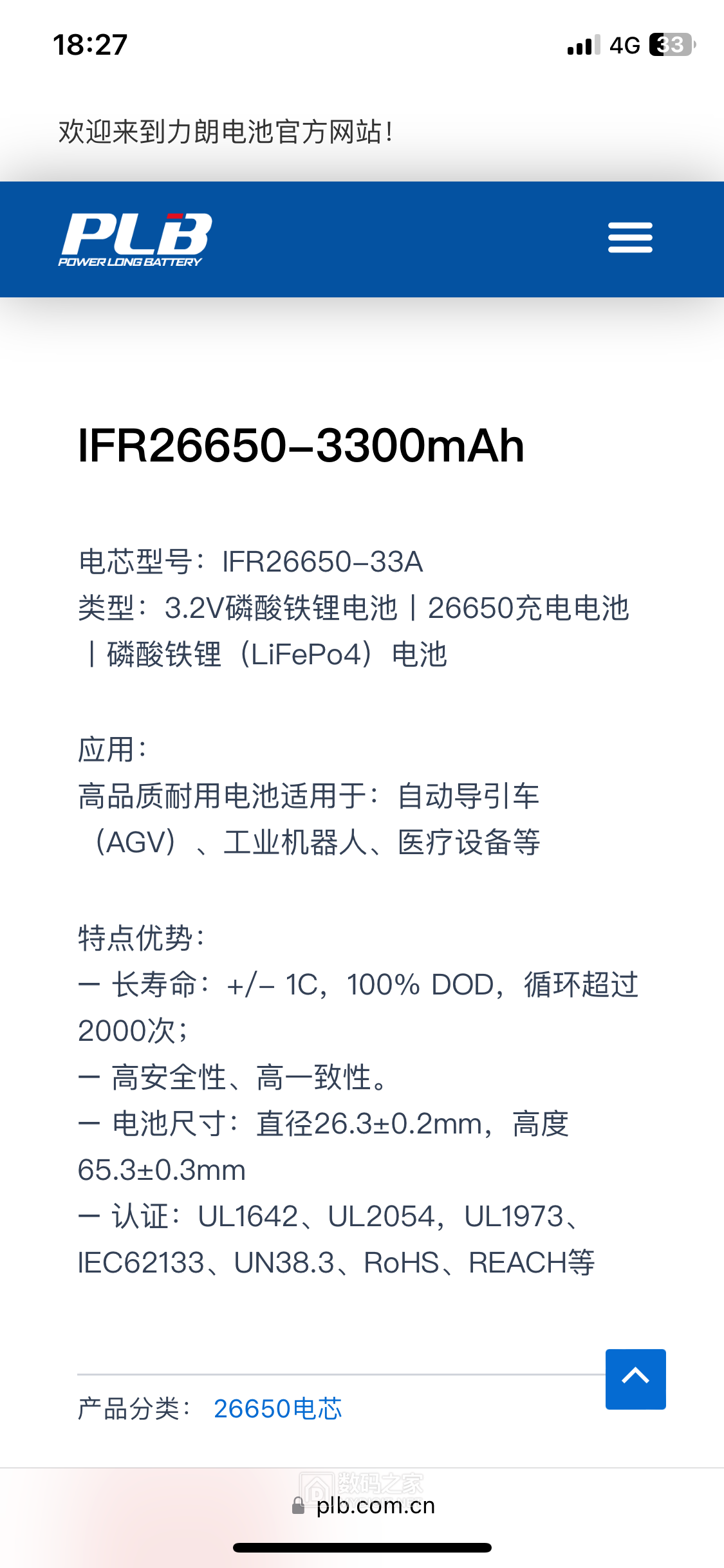

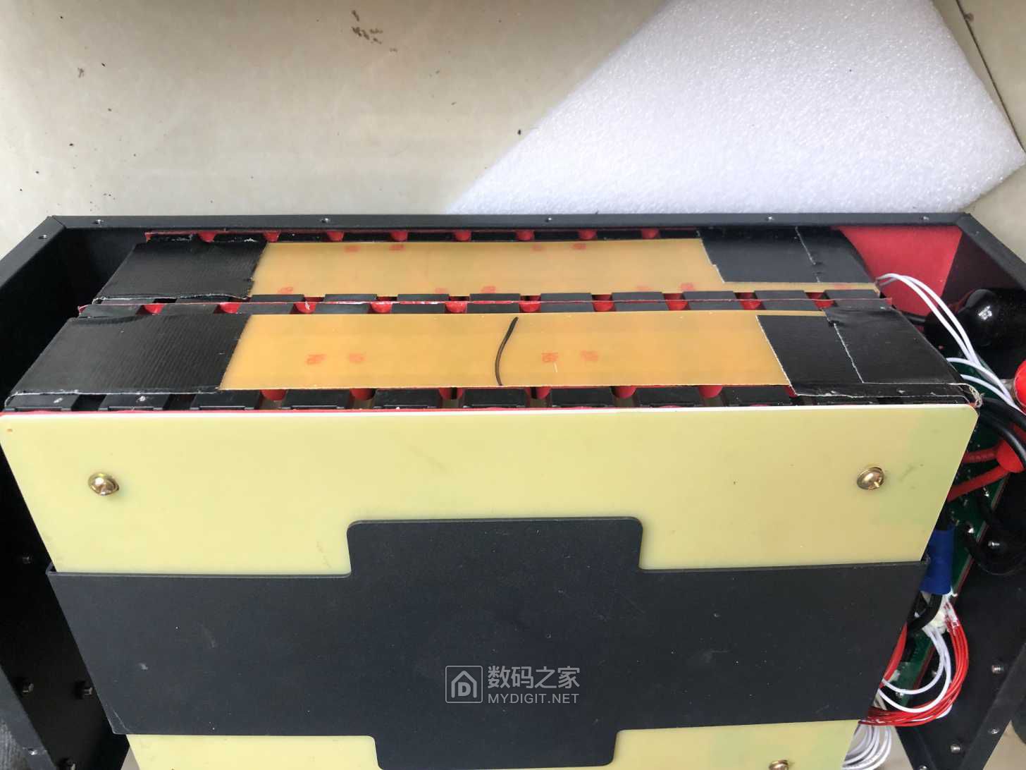

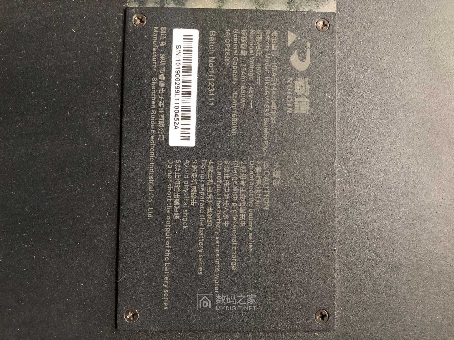

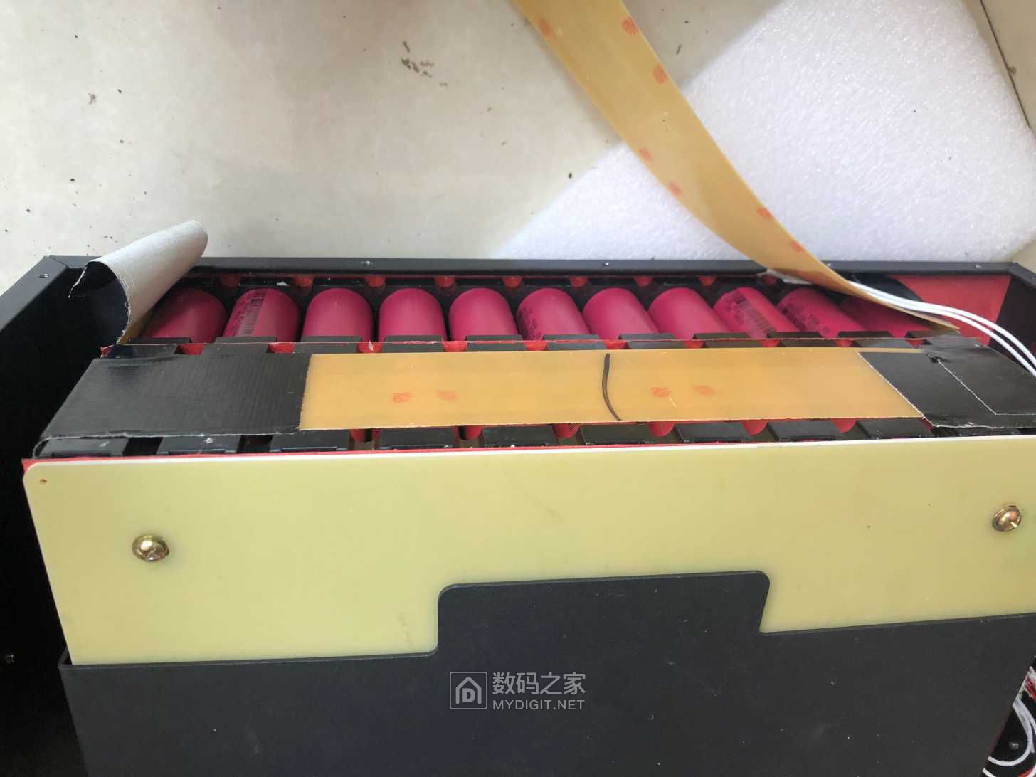

本地回收商收回来的,说是全新零循环,要价1060元,电芯是力朗IFR26650的,3.3A一颗,11并16串一共176颗,我在他那里拆开看了,也看得不太明白,行家帮掌掌眼,可以要明天去抬回来,很重,估计有30公斤
电压量了一下有52.3V

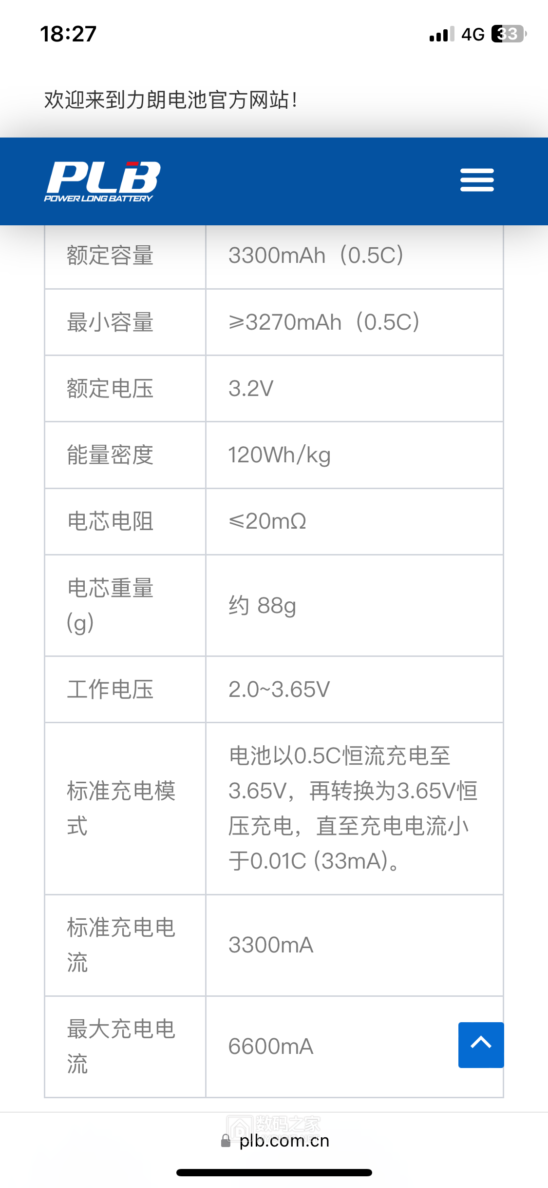

先不管好坏  先算账 176*6.5=1144,再算新旧电阻,在官方标准内价格也不低
 楼主| 发表于 2024-9-27 19:14:38 来自手机浏览器 | 显示全部楼层
这电池一颗6.5是新的价格吗
发表于 2024-9-27 19:17:14 | 显示全部楼层
可能吗? 全新最少18-23
发表于 2024-9-27 19:30:46 | 显示全部楼层
大约两元一安,跟TB拆机二手差不多

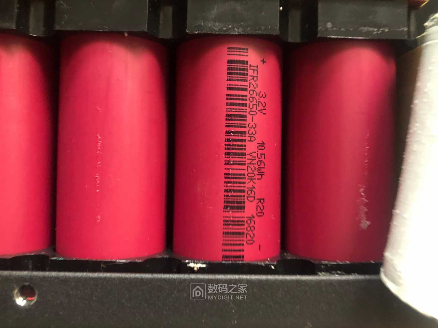

先不说上位机能清零,即使上位机上也没循环,也可能是拆机的电芯。
最好的办法是测内阻。
