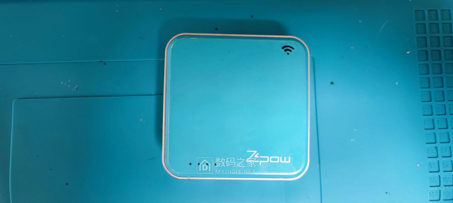

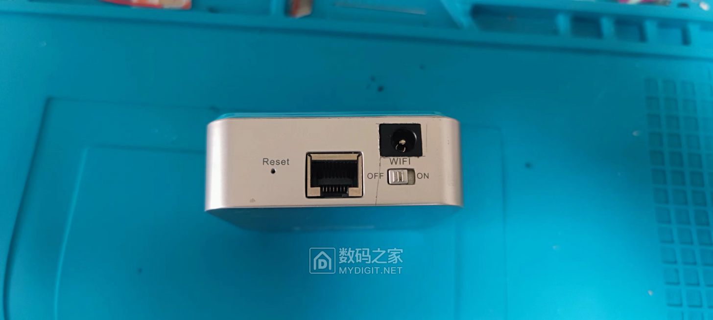

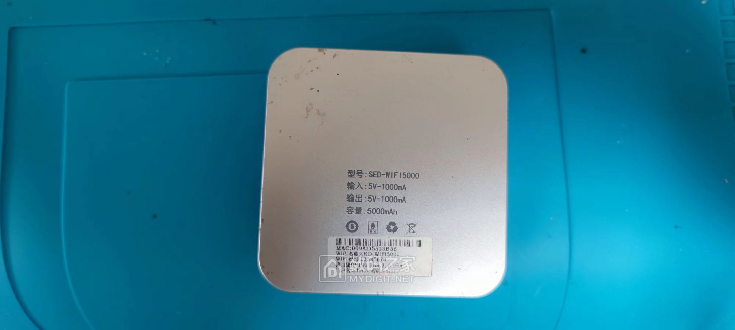

外观一览

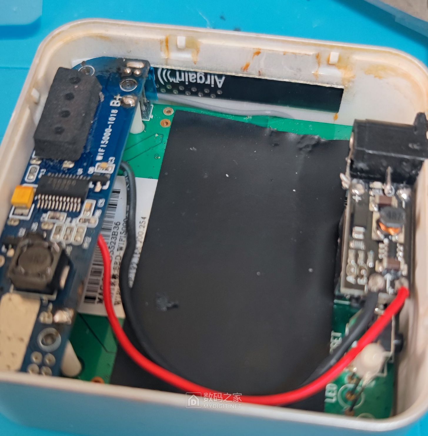

改装的12VDC口。残疾手工,不小心就手滑,划出一条划痕

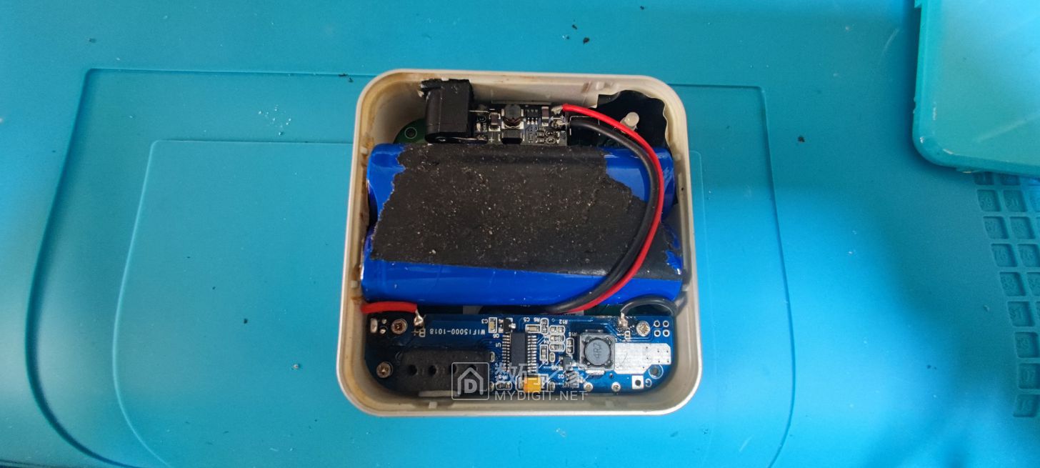

掀起天灵盖,8个卡扣固定
设备正面,好像是直接由电池直接供电给路由部分
主板背面,三大件一览,

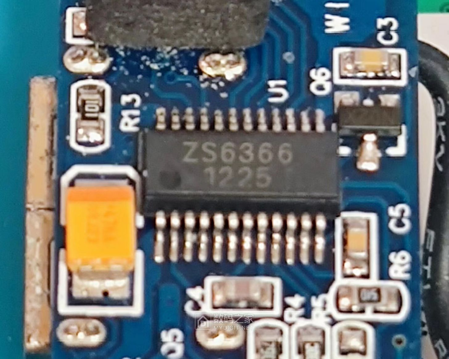

充电宝主控,供电部分没啥好研究的。加12V模块时候查了资料,因为低功耗会自动休眠,导致被坑好久

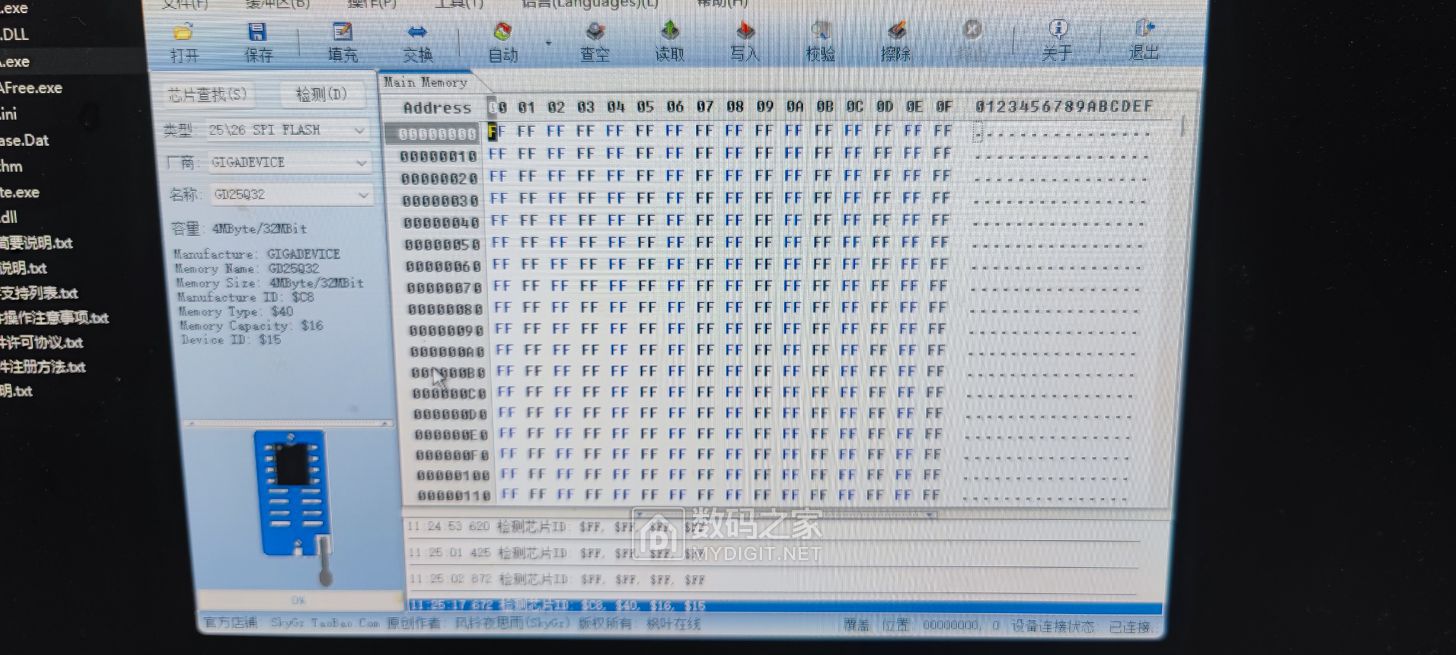

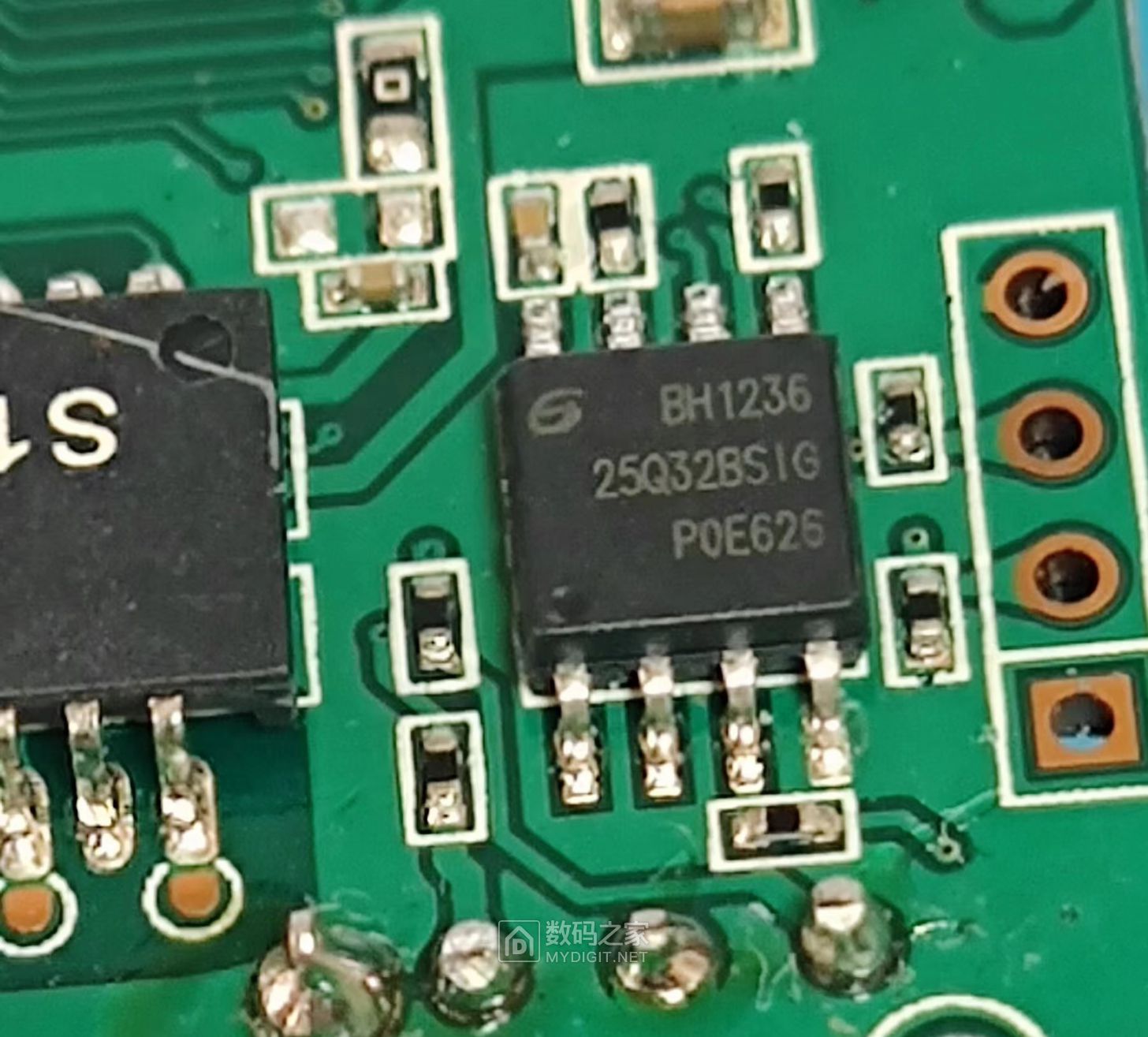

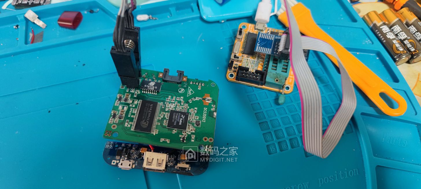

编程器识别是兆易的25Q32BSIG,不知道是不是。
准备刑具。
可以在线读,免拆了。
编程器识别成功

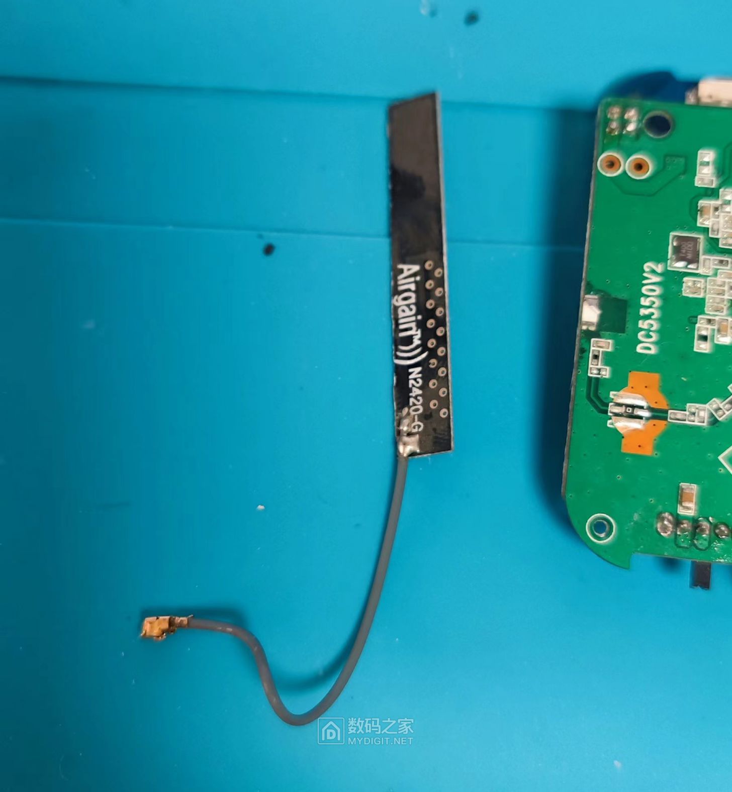

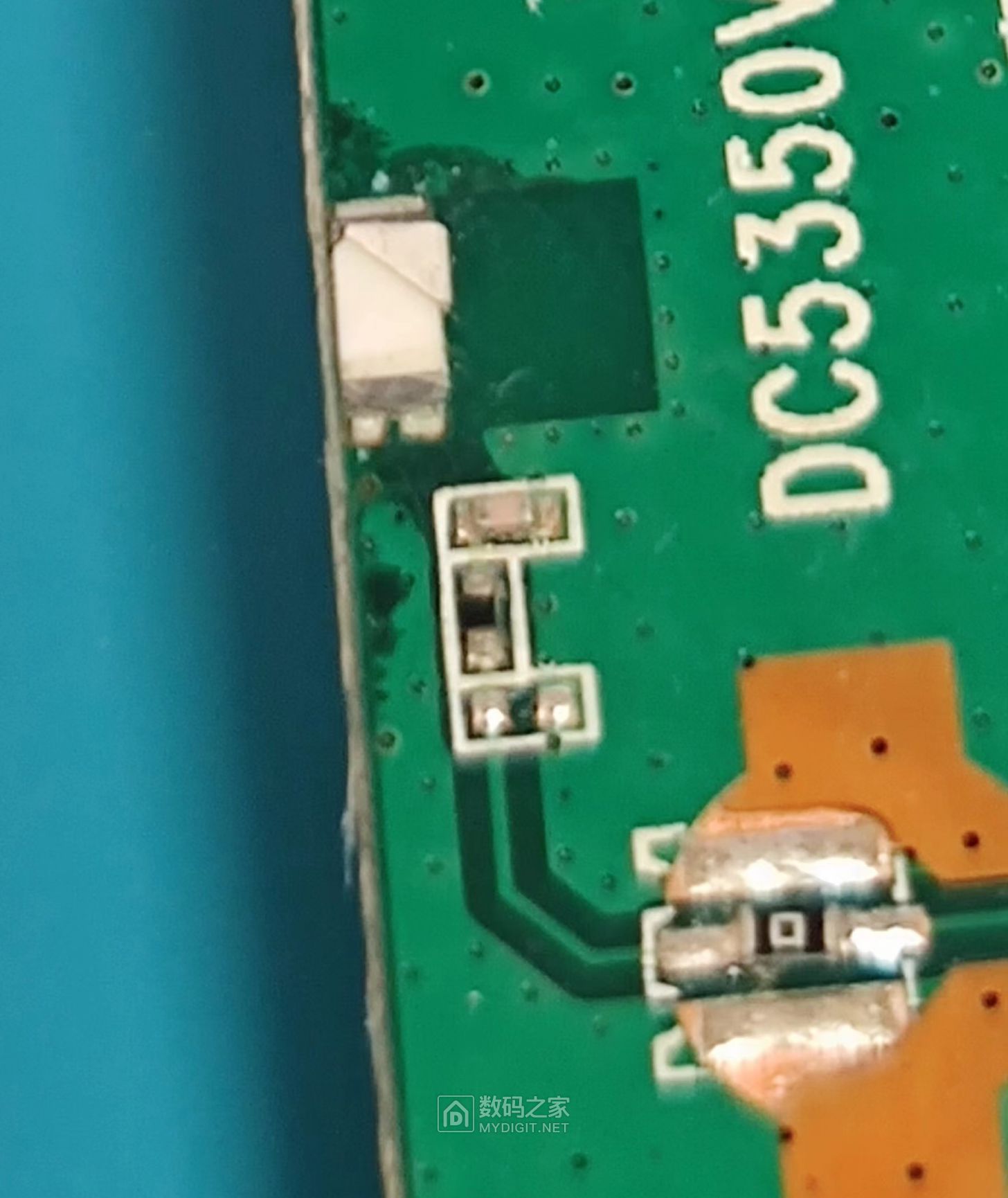

罪魁祸首,陶瓷天线好像破了。
找个破AP,拆根天线给它。

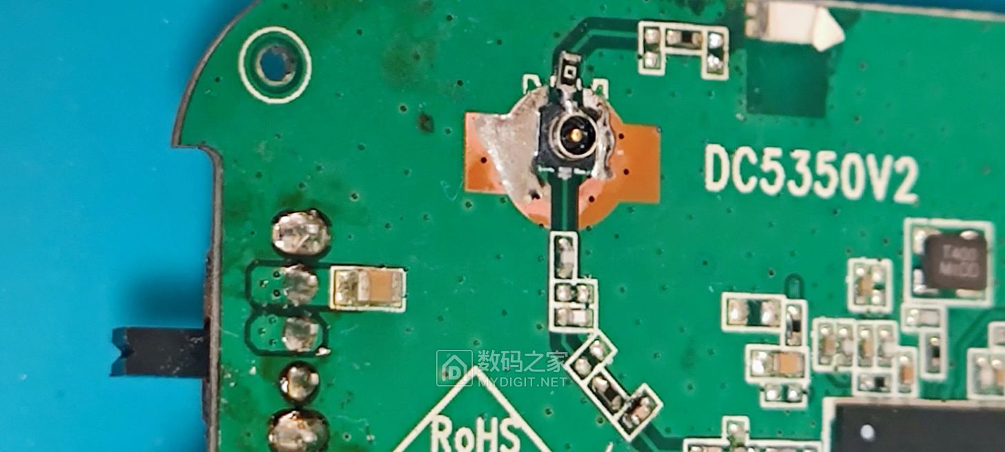

焊个底座,渣焊工轻喷。(主要那里漏铜了,补一点锡就导出都是。)

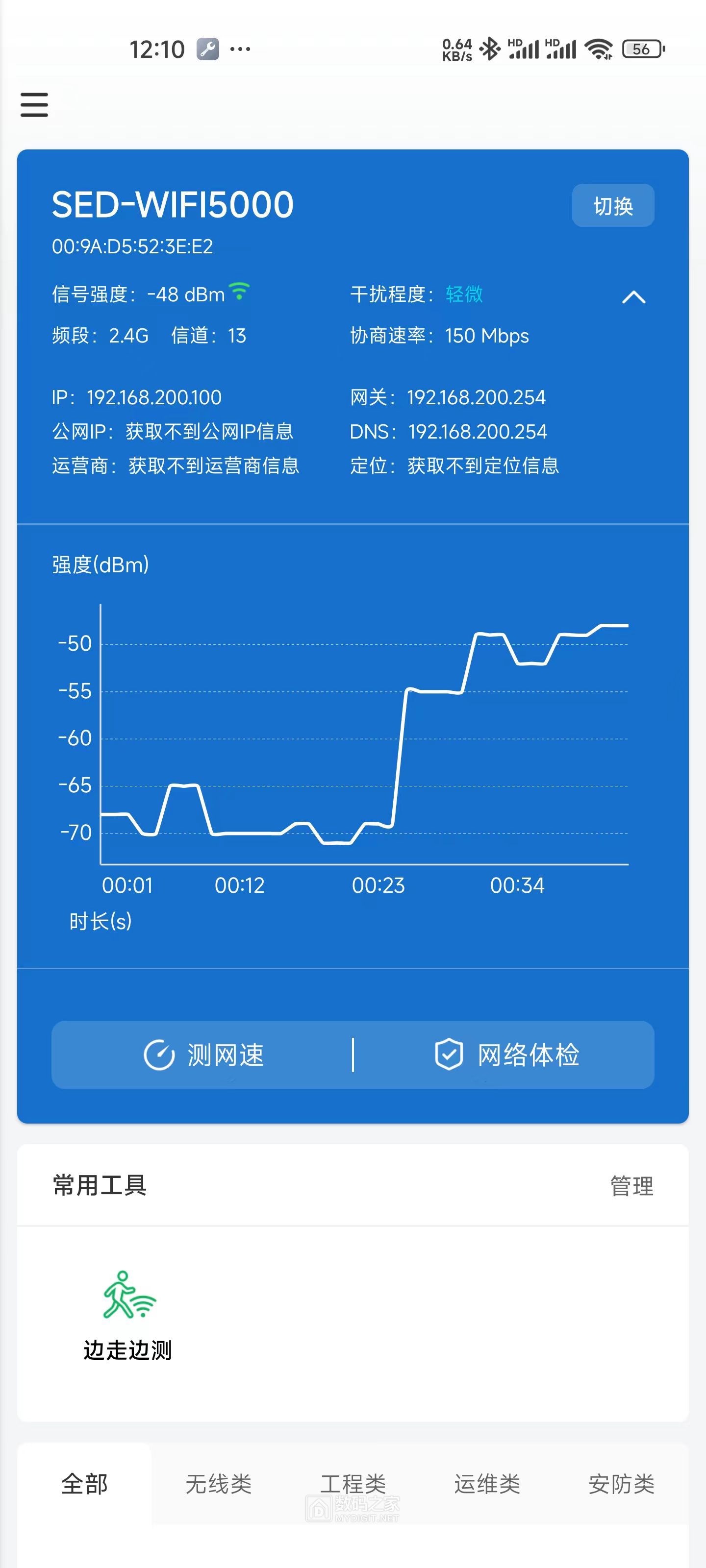

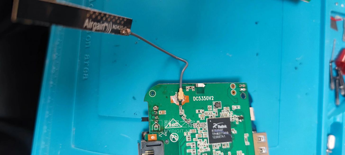

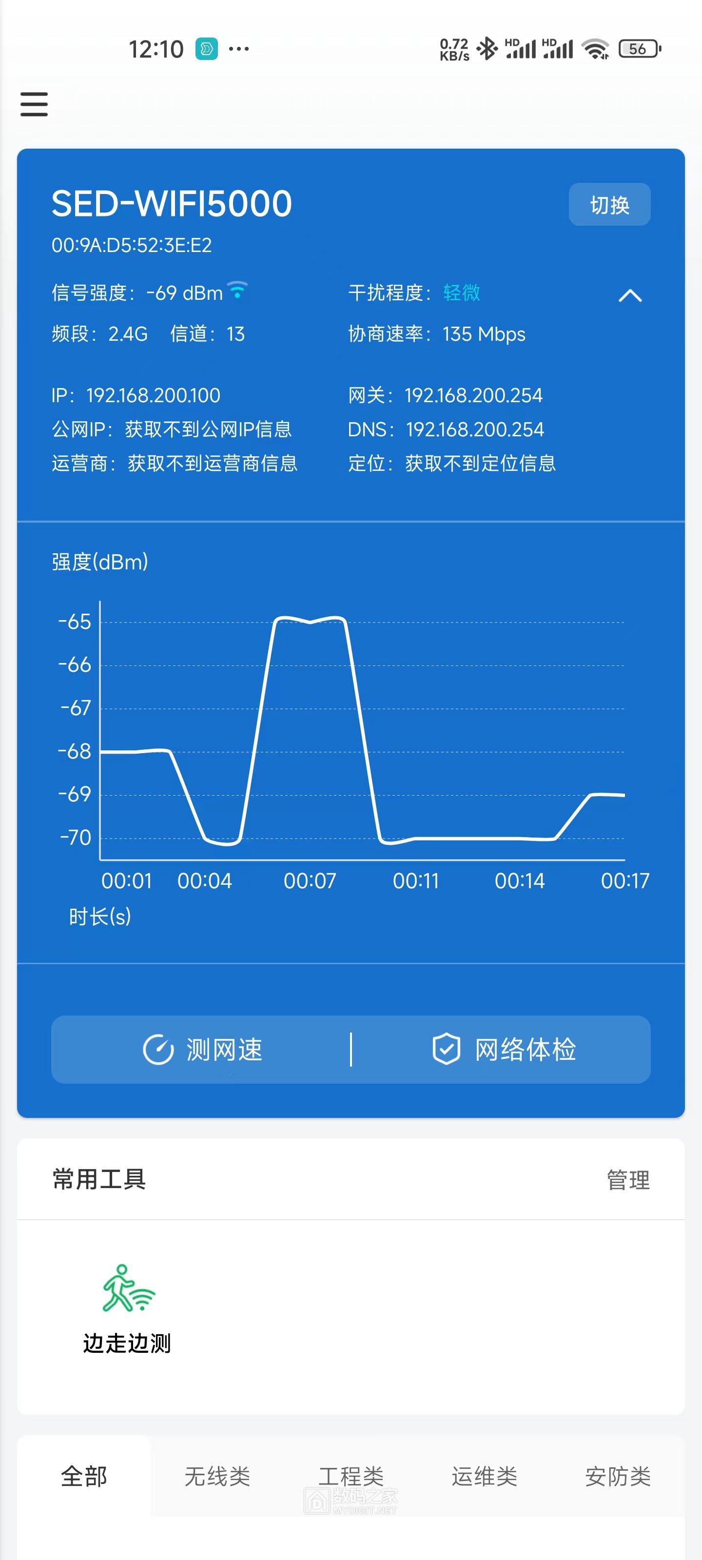

装上天线测试
效果不错,比那个破陶瓷强多了。一堵墙-70. 一米距离-48.
贴上天线,打完收工。
