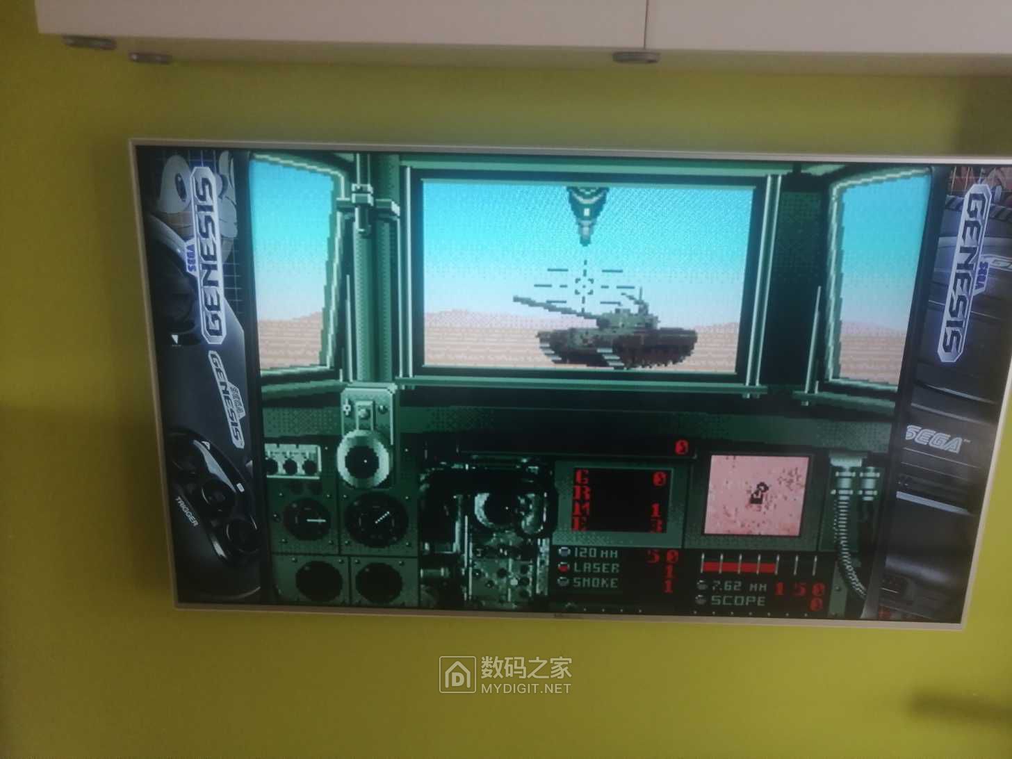

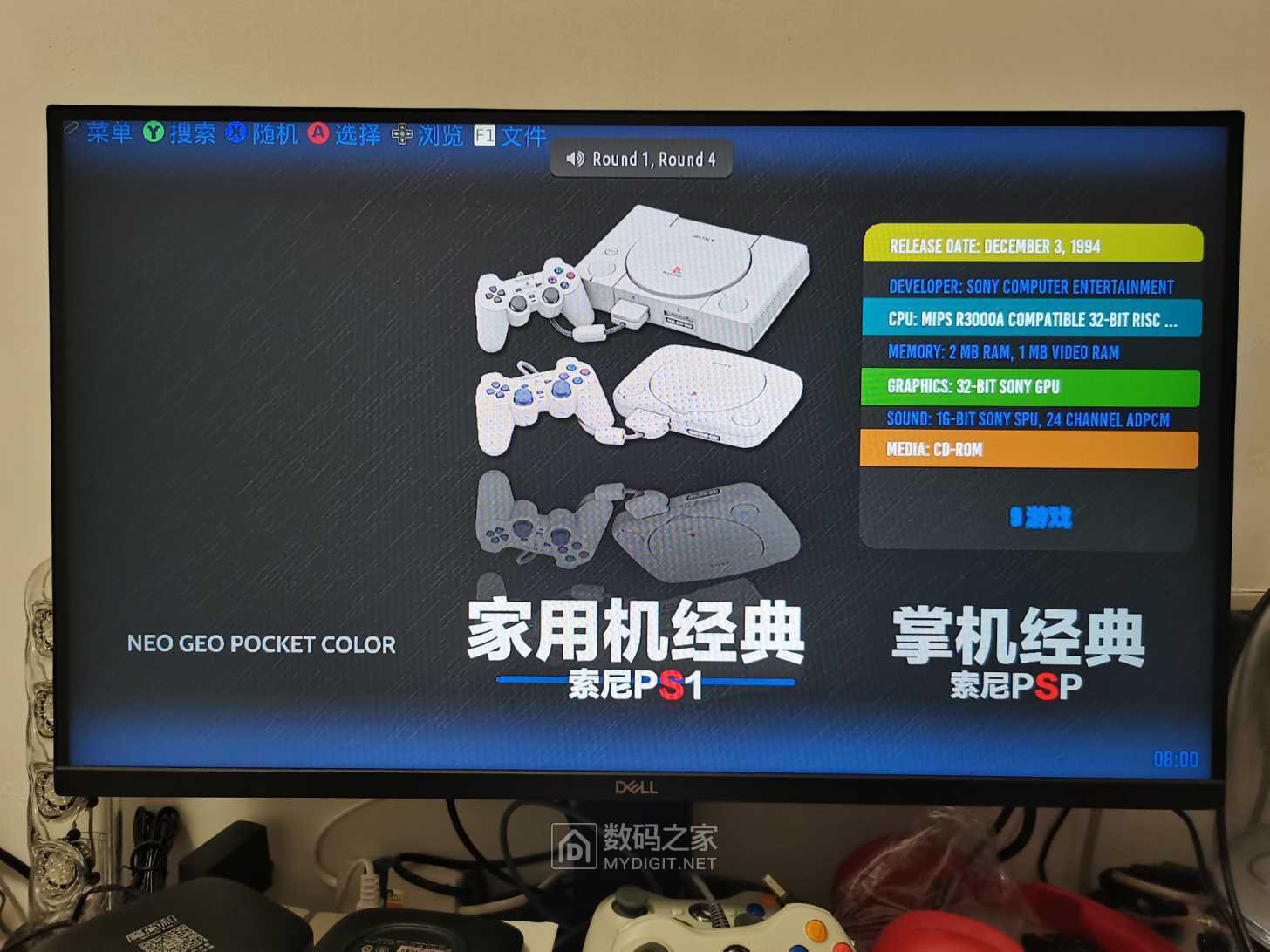

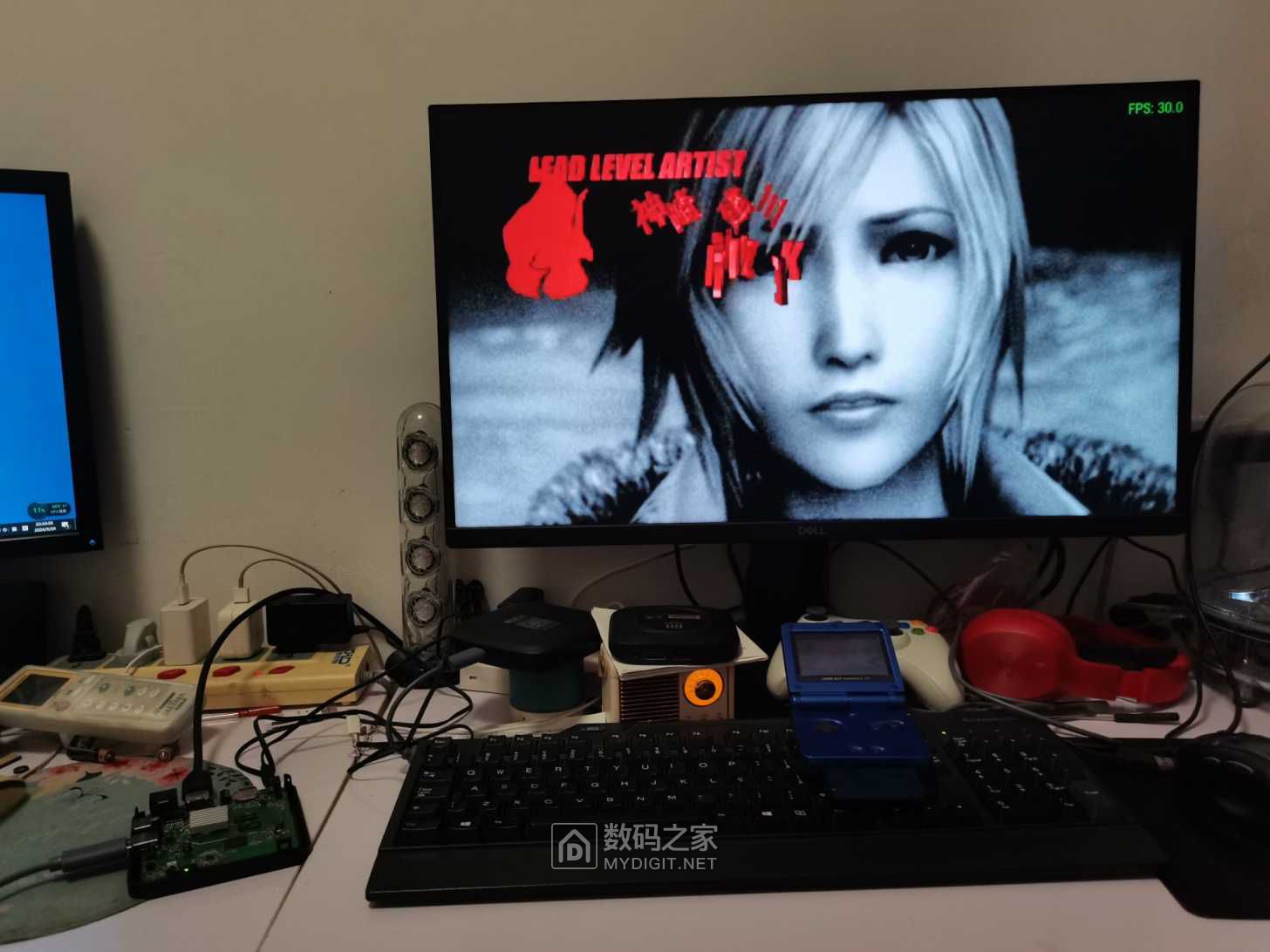

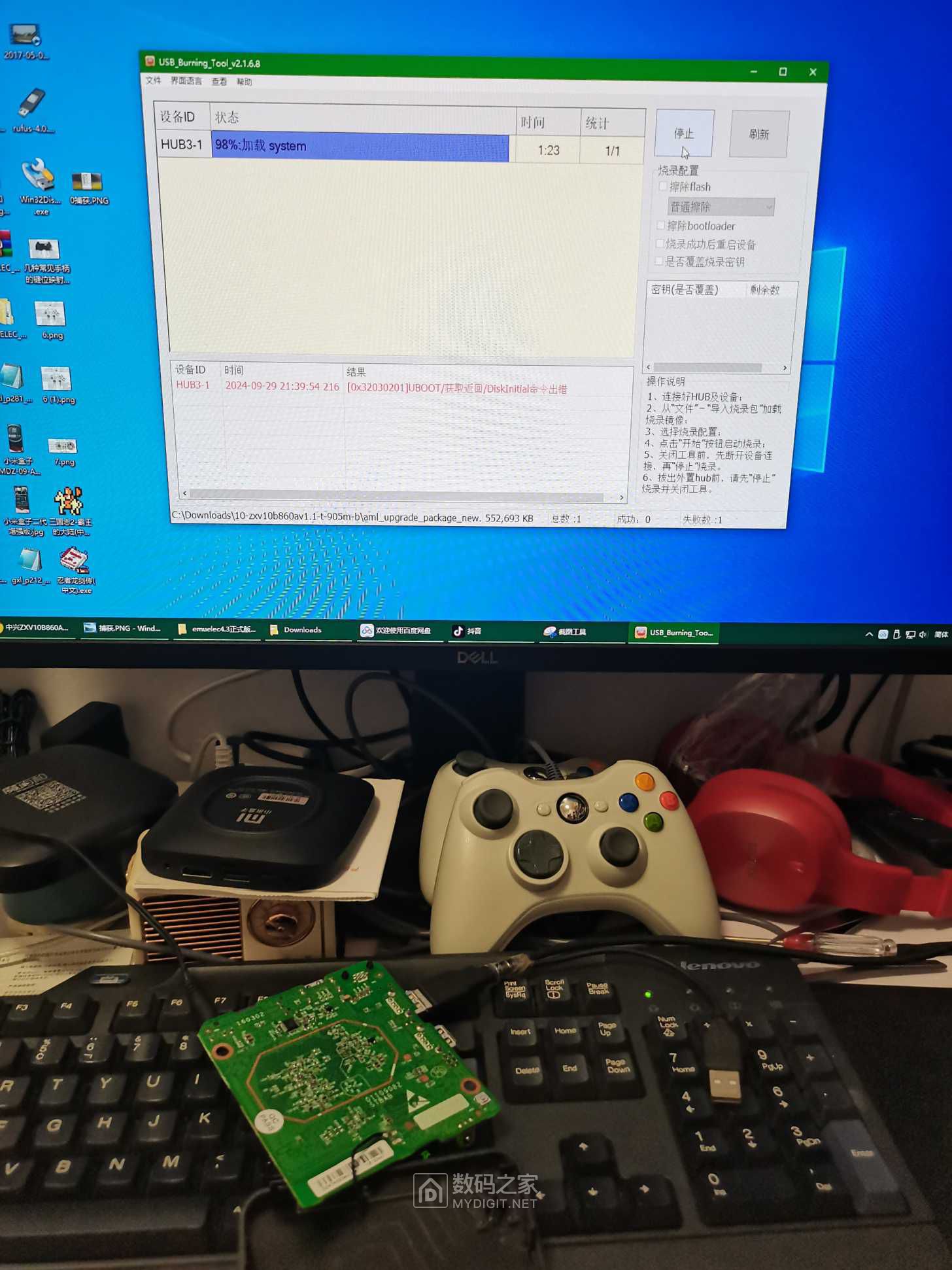

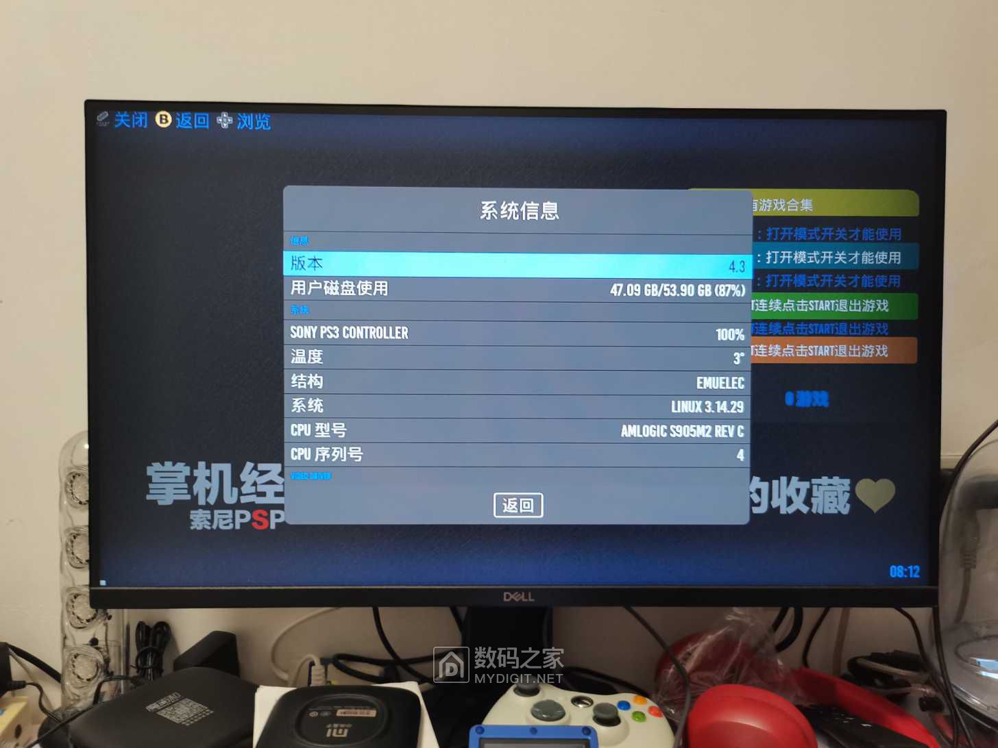

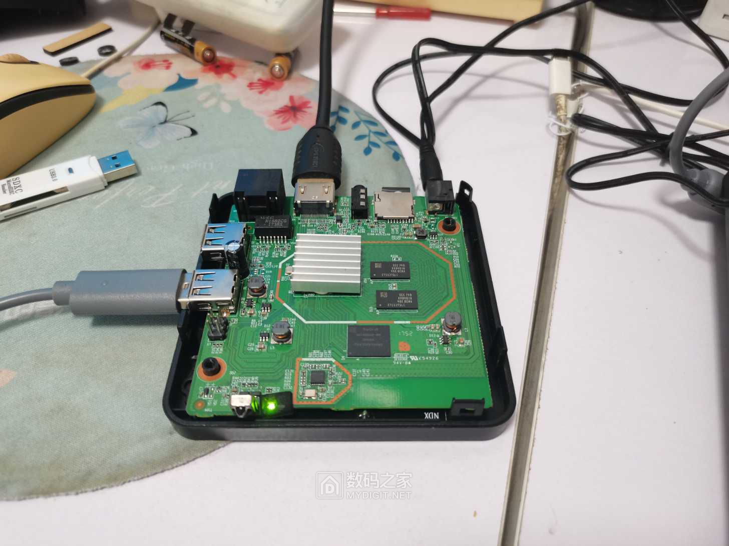

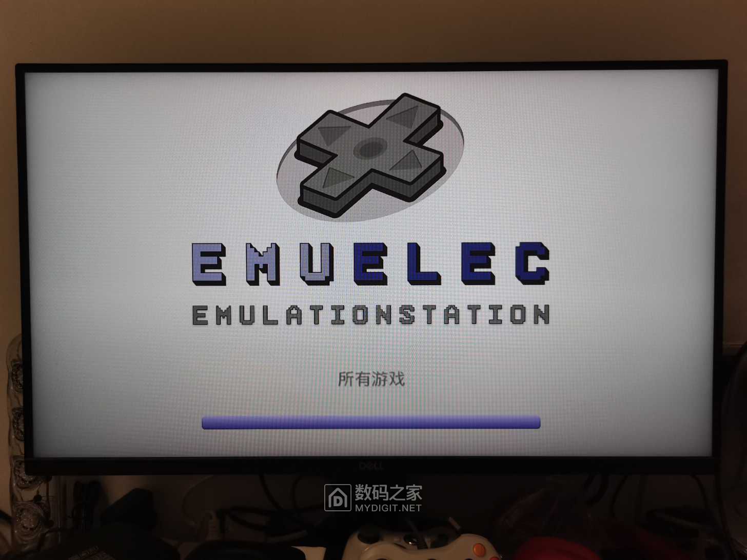

又翻出了一台吃灰多年的机顶盒,废物利用折腾一下,经过一翻折腾,又刷成功了,大家有一样型号的可以刷着玩一下。
用的这个包emuelec4.3正式版-S905M-S905L-58G
步骤如下:
1 进中文网下载自己对应的游戏包
2 准备64G或以上的TF卡或移动硬盘
3 用Win32DiskImager_v1.0 或rufus-4.0 包刷入TF卡
4 插入机顶盒用外置启动软件从TF启动中,如果启动不了换对应的DTB

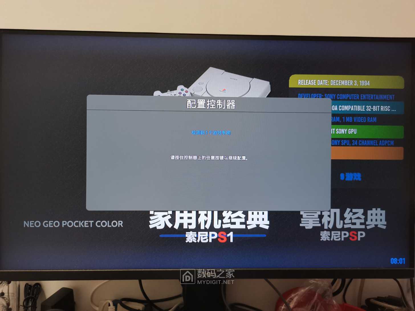

5 进游戏系统设置好手柄开玩

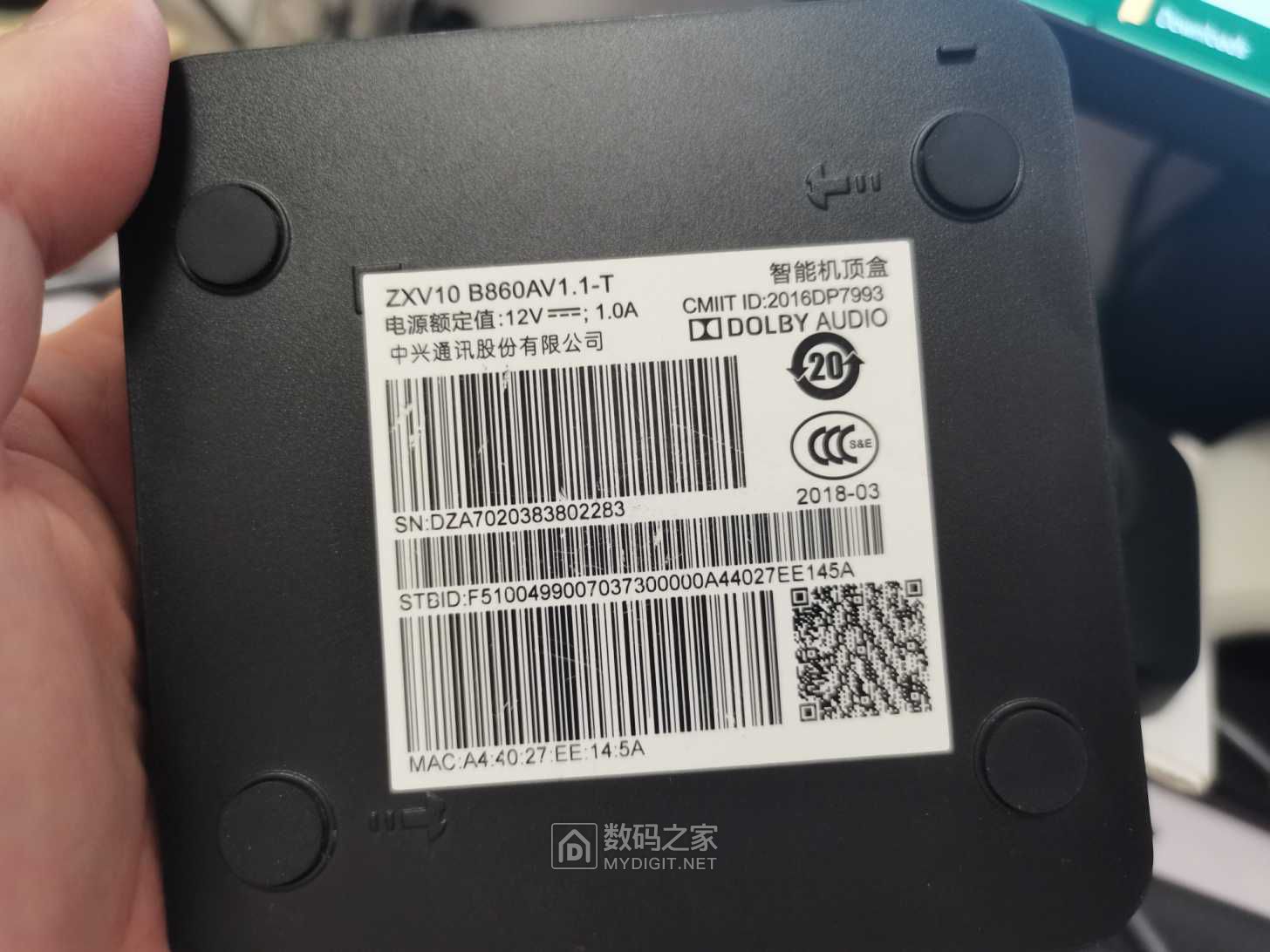

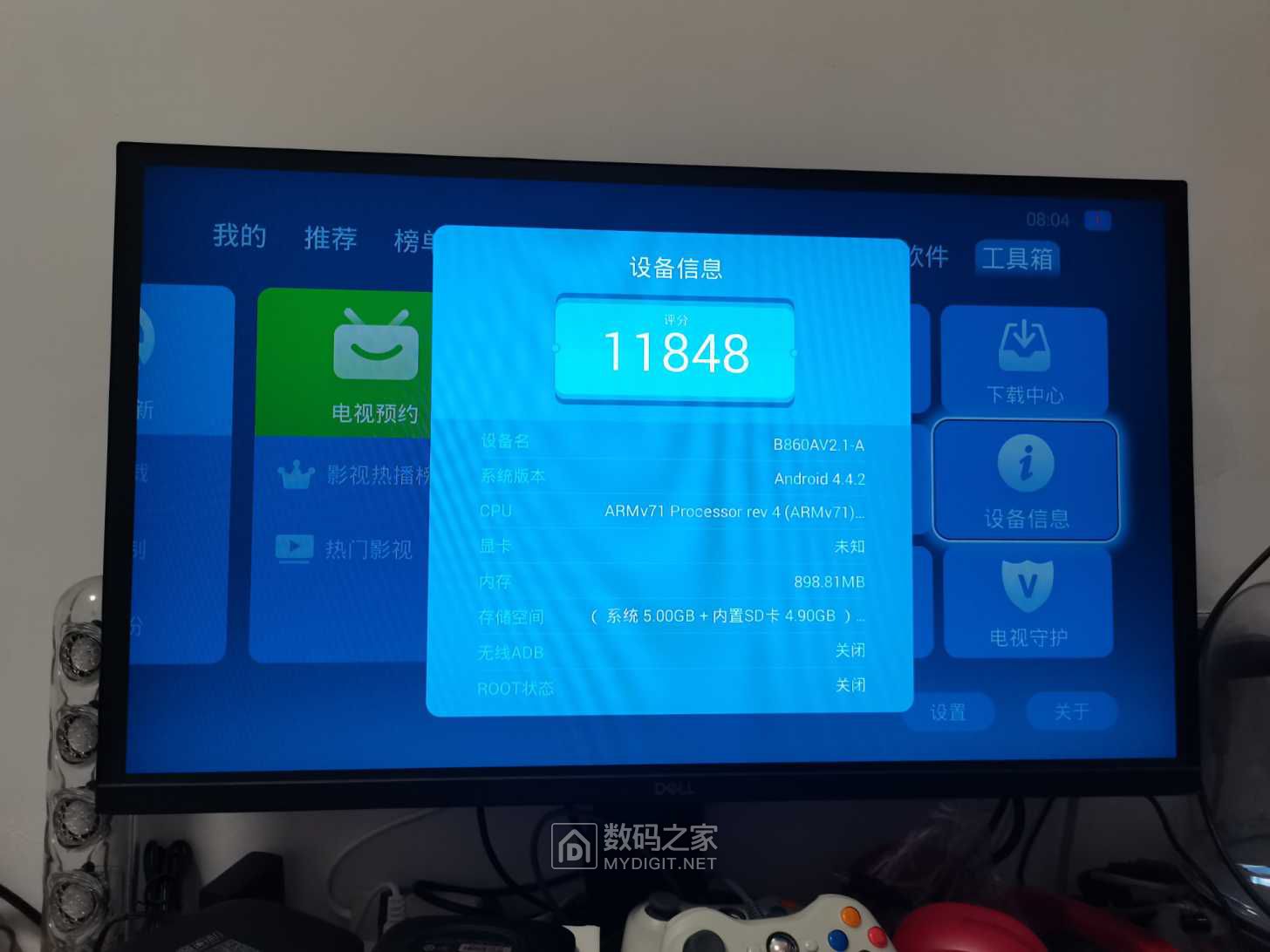

啥cpu啊?我记得1.1不是rk的cpu
 楼主| 发表于 2024-10-1 12:16:22 来自手机浏览器 | 显示全部楼层
好像是晶晨S905L吧,1.1T才行

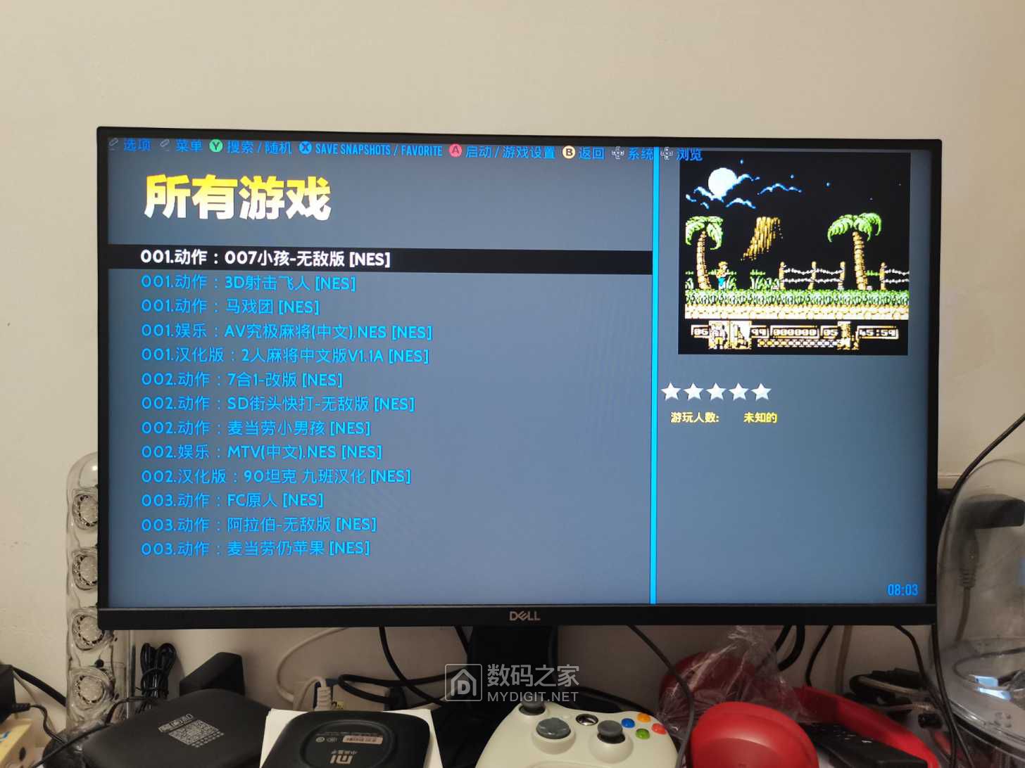

我也刷了一个,u盘长期不玩,就不好使了,还得重刷。里面重复太多,可以用分区工具删除或下载自己想玩游戏的rom,添加进去。
