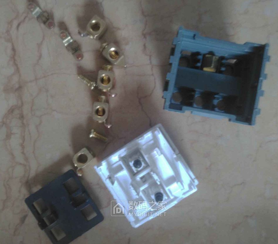

耳朵一断,整个模块就散架
遇到好几个这种模块散架了,都是耳朵一坏就散架,
这种118开关是否存在设计缺陷?
耳朵好的
耳朵坏了
模块散架

省成本了。这个扣子一扳就坏,一坏就报废,一报废就得换,一换就得花钱。
发表于 2024-10-10 15:35:43 | 显示全部楼层
还是材料的问题,低价的后果。
用了16年的松洋,都是旋固定螺丝的位置破损,铸工胶粘粘凑合用

还是这么个情况,设计缺陷,不过材质是不是应该搞结实点的

塑料材料不行

用的塑料不好,稍一老化就断

用了6、7年坏的,也是塑料不好么?

这种开关模块一般能用几年?

要能用一辈子他赚谁的钱,用铁丝弄个卡扣还能继续用

根据使用环境,塑料氧化时间不同,一般5-10年吧,正常来说这个结构厂家是不希望用户自行拆解,只要是便于组装的又省料的事他们就乐于干。所以塑料氧化变脆之后,用户拆解就非常容易损坏。

明显质量问题,我家24年了无一损坏,品牌:tcl
