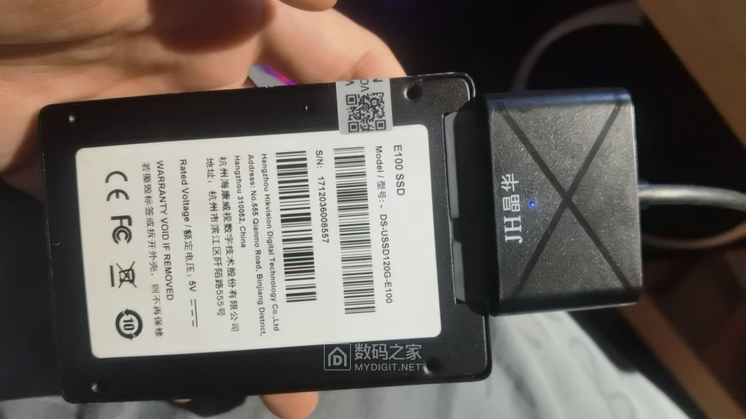

海康的固态硬盘坏了打开一看了看,主控是mk8115,找了个开卡工具,可是不识别,查了半天说得用特殊的转接板,上网买了个转接板,识别是识别了,但提示少DCBFCBCC.BIN,还是不能开卡,唉白买了个转接板

开卡必需用转接卡,以后会有用的不会后悔,另外固件没有就放弃吧,有些固件等了几年依然还是没有放出来的

我刚开成功一块
发表于 2025-1-23 01:26:16 | 显示全部楼层
这个开卡工具倒是好找 ,主要是bin稀缺,我刚好有一个囤货,直接到开成功了
