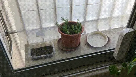

家里常年空调平时不开窗,但入户花园没有空调,有几次出门没有关窗,下大雨水漫金山,不单要花时间搞清洁,还泡坏了大几百闲鱼回来的宝贝二手宜家柜子,心痛4鸟。必须把自动关窗安排上,米家智能是现成的,只需要增加一个关窗执行器和雨水传感器就行。
一个月前拼多多刚好推送这个推窗器给我,觉得挺合适的,最大的优势是上面带有太阳能电池,安装之后正常使用状态下一直不用充电,也不需要安装电线,可以说是一个相对完美的设计。
不过升级款价格要350左右,非升级款的安装框架不好调整,虽然便宜一点,但是不考虑。
我就点了个收藏,等什么时候降价再买。先买了个雨水传感器。
比火柴盒还要小一点。放在了北边的窗外沿,雨可以淋到,但一年中绝大部分时间都晒不到太阳,有利于延迟外壳的老化。
