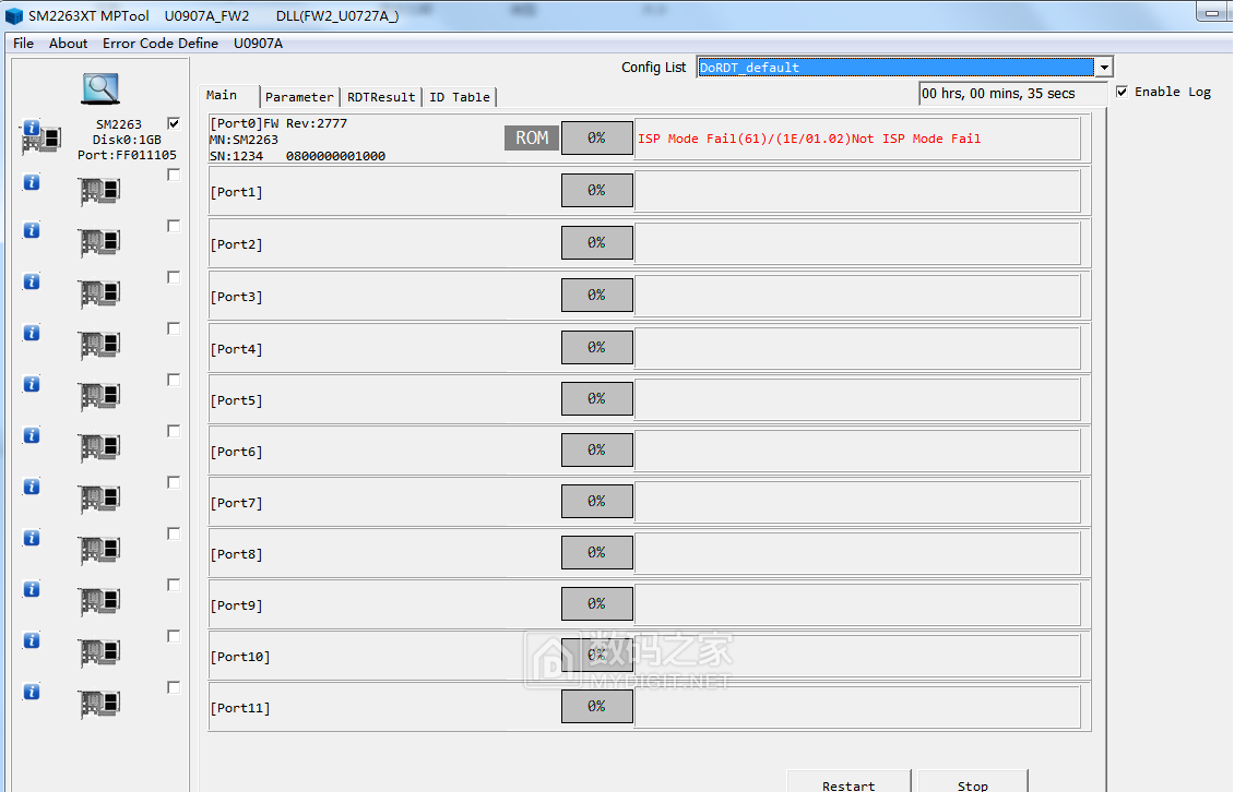

如题,
求论坛大佬指导一下,
报错如下:
STEP : ISP Mode Fail (0x61)
ERROR : Not ISP Mode Fail (0x1E)
========   DLL Error Description   ========
(0x01) : _SmiPtestCheckRunMode Report Fail
(0x02) : Issue Read Drive Info Vendor Command Fail

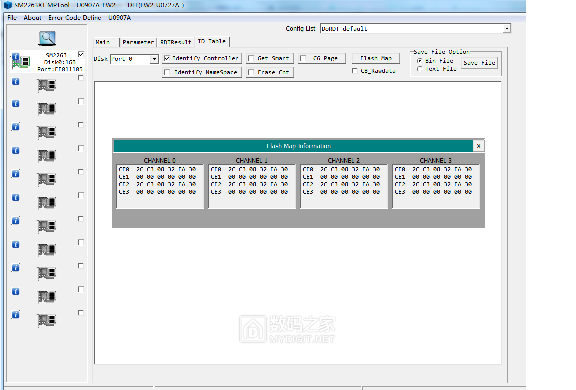

软件用的av大大的SM2263XT_B47R_PKGU0914A_FWU0914A0L
颗粒id 2C C3 08 32 EA 30
刚才忘了说了,昨晚单帖一个颗粒的时候,能识别256g,开卡成功,也能正常分区格式化,存储文件的,第2个颗粒贴上后,就一直卡在这个0x61处,提示信息是87% write Mpinfo,然后跳下一步就报错了。

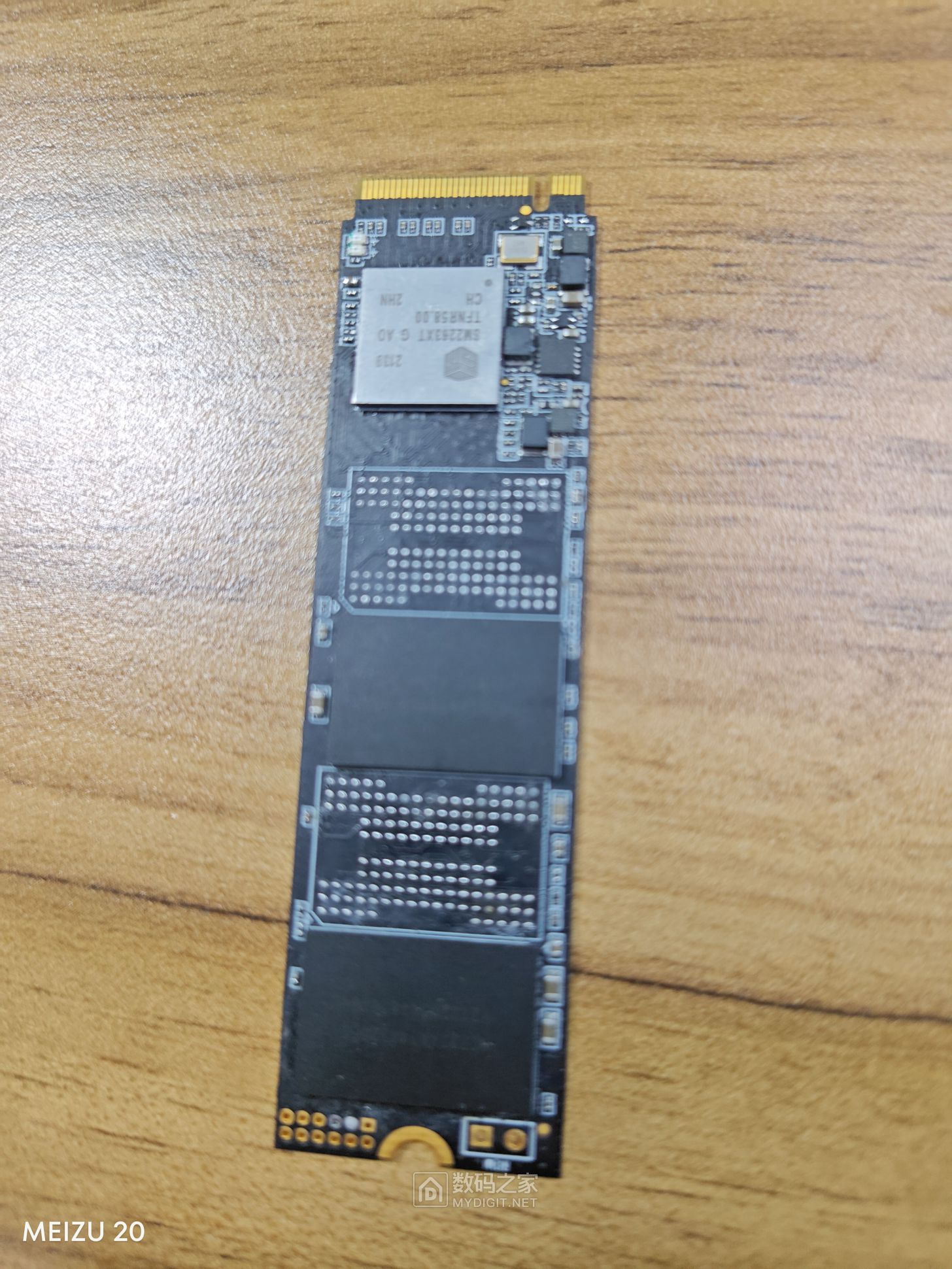

再补充个板子图片,便于大佬帮忙分析问题,板子是小黄鱼买的
颗粒id
颗粒id
报错信息
报错信息
发表于 2024-10-22 10:44:54 | 显示全部楼层
试试加焊主控

发表于 2024-10-22 12:44:20 | 显示全部楼层
试试这个
有个针对美光B47的固件: SM2263XT_Micron_B47R_T_PKGV0422_FWV0323A0.7z.zip (6.92 MB, 下载次数: 9)
下载后,去掉【.zip】后缀,本质是7z压缩包
附上免家园下载地址:https://flash.microce.com.cn:8888/

发表于 2024-10-23 18:49:10 | 显示全部楼层
单贴可以开。那么大概率主控虚焊。63XT的二手板子,主控很容易虚焊
