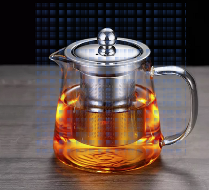

想搞点茶叶和枸杞,这种玻璃壶可以直接放电磁炉上烧水吗?

玻璃不导磁也不导电,直接用肯定不行,可以在下面垫块铁板,
有专门电磁炉用的铁板卖

201不锈钢板,放在壶里面效率最高。反正不如换底座与壶分体的所谓“养生壶”方便

壶内有金属引磁片,一般都是不锈钢

卖家说可以就可以的,里面会放一个不锈钢片发热。。。
不过使用场景很小,因为一般都是喝茶谈事情。
用电磁炉太吵了。。。
发表于 2024-10-22 19:48:10 | 显示全部楼层
里面放一块201不锈钢片就行了,201也有食品级的。

还是直接换个电陶炉吧
这种玻璃壶,一般都是电陶炉在用。如果是高硼硅材质的,也可以明火加热
电磁炉用的玻璃壶,最明显的特征就是有个金属底——就指望这玩意发热呢。

某宝买一个玻璃壶专用的不锈钢圆板,放进玻璃壶去就可以用电磁炉加热了。不过从你的照片来看,壶口较小,不知道有没有合适的物料。
