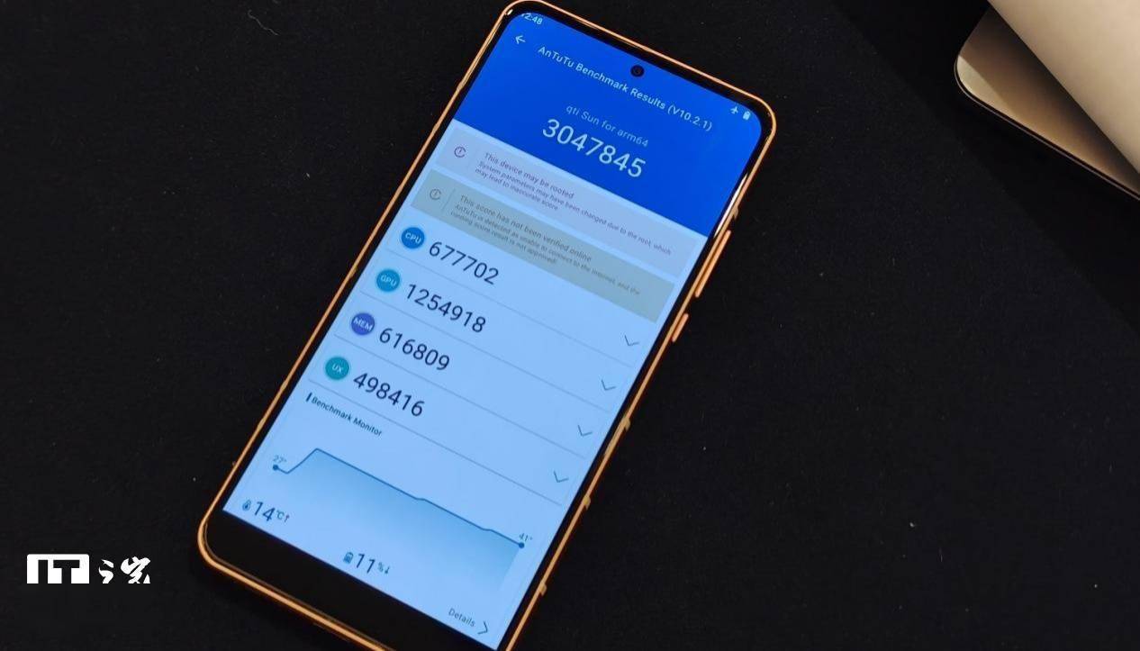

然后是安兔兔 Benchmark V10.2.1,虽然这反应的是综合性能的跑分,这里我们也先做一下参考,骁龙 8 至尊版综合成绩达到了 3047845 分,其中 CPU 为 677702 分,GPU 为 1254918 分,表现同样非常抢眼。

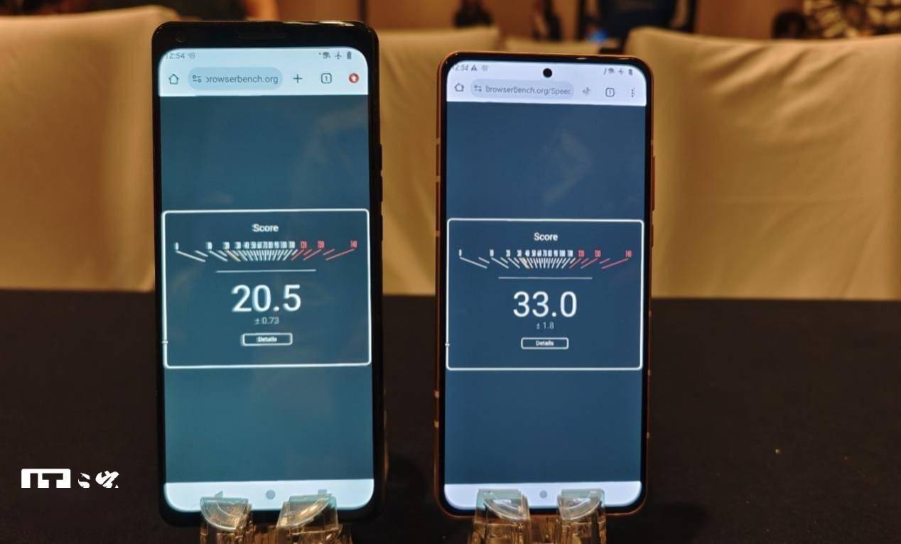

Speedometer 的跑分测试这里也为大家展示一下,骁龙 8 至尊版的成绩可以达到 33.0 分,相较于上一代确实有明显的升级。

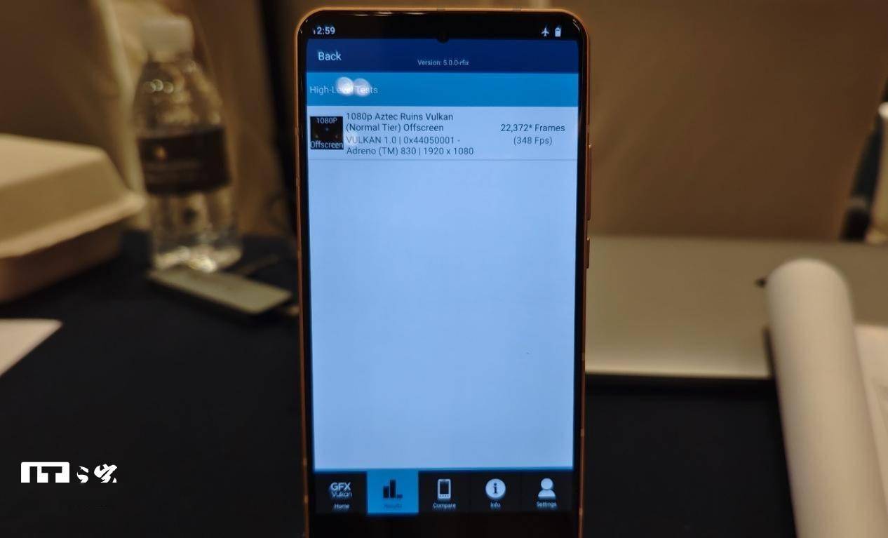

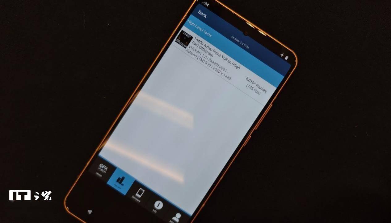

CPU 方面IT之家也使用搭载骁龙 8 至尊版的工程机进行了测试,可供大家做参考。首先是 GFXBench 的测试。在 Aztec Ruins Vulkan (Normal Tier) Offscreen (1080p) 的测试中,Adreno 830 GPU 跑到了 348 Fps 的成绩。
然后IT之家又测了 Aztec Ruins Vulkan (High Tier) Offscreen (1440p) 项目,Adreno 830 GPU 的成绩为 125 Fps,表现也很出色。

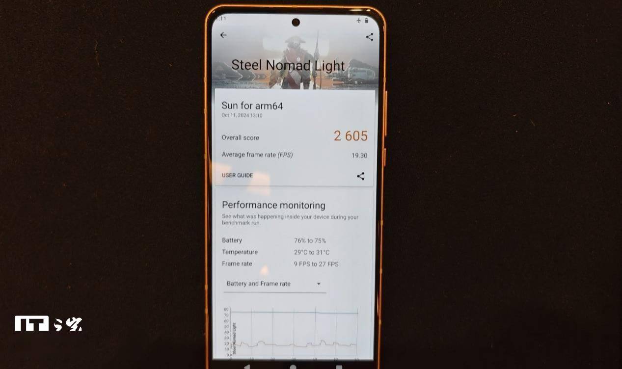

随后IT之家也测试了 3D Mark 能够代表现代 GPU 图形渲染性能的 Steel Nomad Light 项目,成绩为 2605 分,这个表现就目前来看对比竞品最新的旗舰平台也是有明显领先优势的。

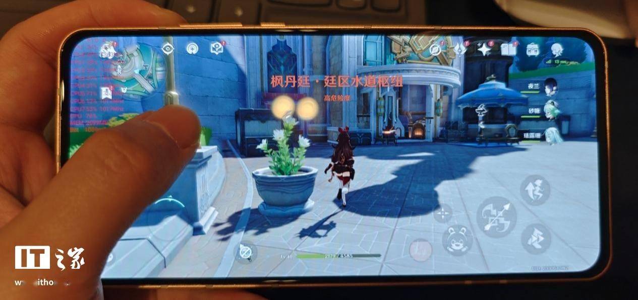

除了专门的 GPU 测试,IT之家也做了实际游戏的测试体验,主要使用《原神》和《崩坏:星穹铁道》这两款游戏进行测试。

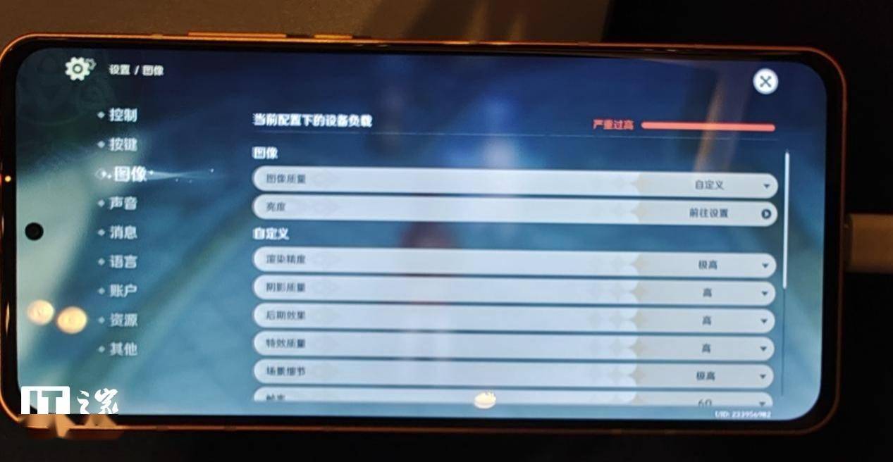

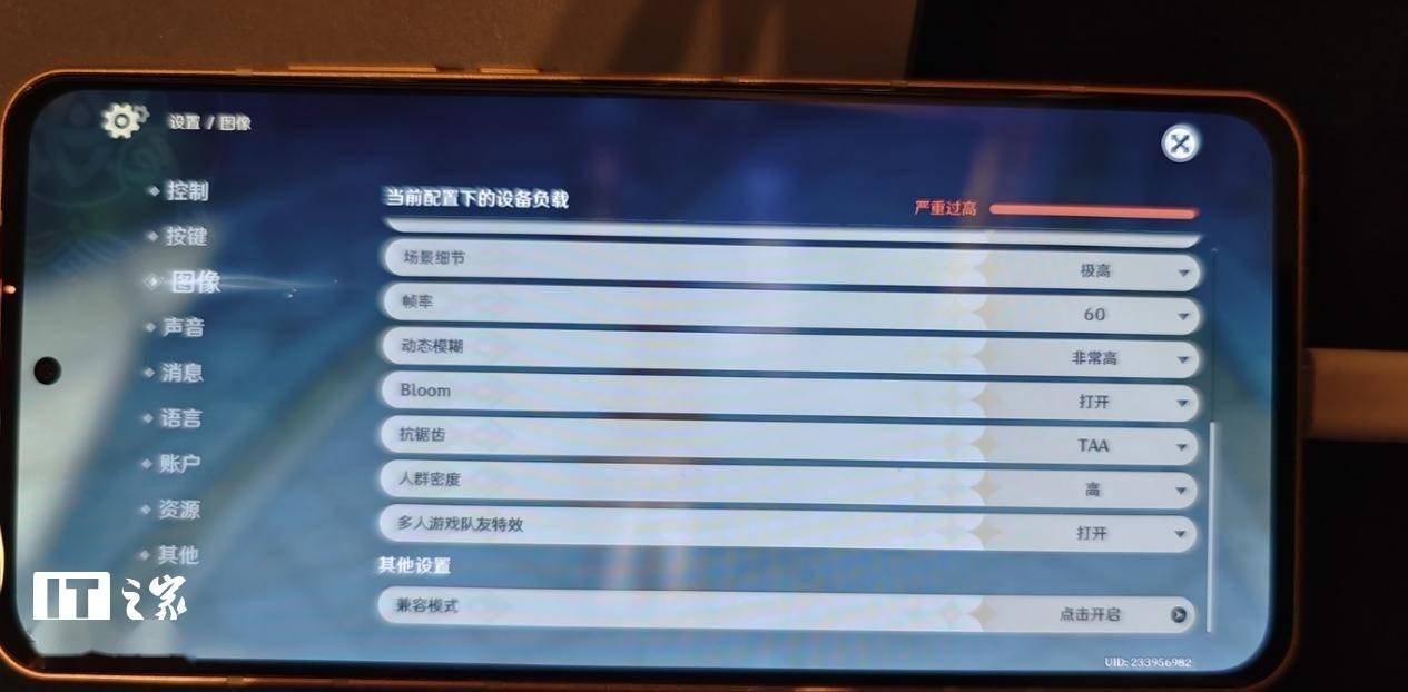

首先是《原神》,测试时游戏的画质选项设置如下:
测试时主要是在游戏的丹枫城内跑图,由于现场测试时间比较有限,这里进行 15 分钟的测试。

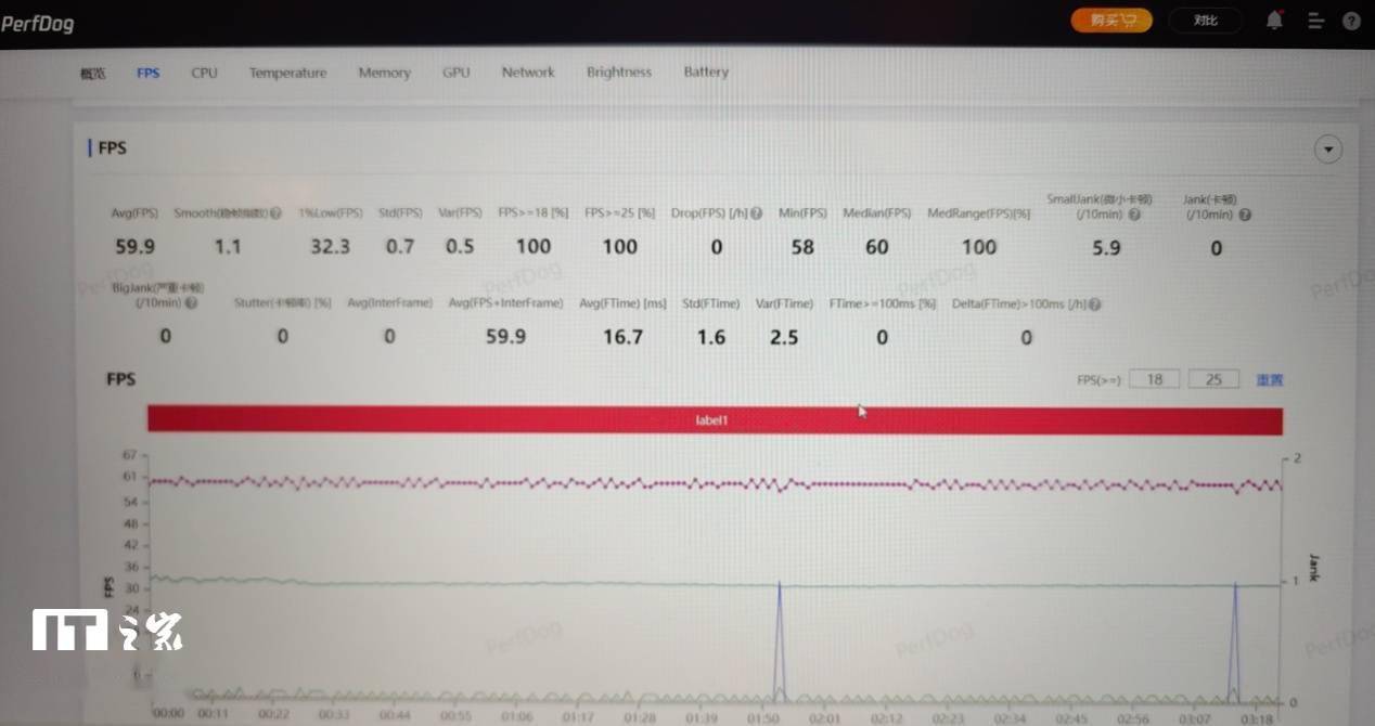

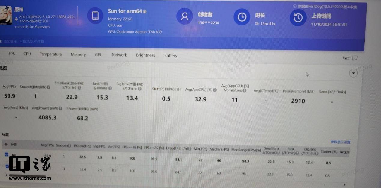

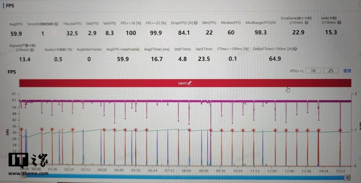

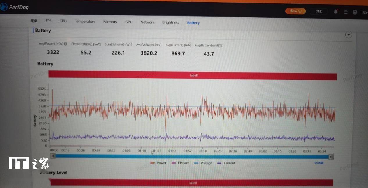

测试结束后,可以看到游戏运行的平均帧率为 59.9fps,看帧率曲线几乎也是一条直线。需要说明的是,帧率曲线中间歇性的瞬时掉帧,经确认是由于测试当天《原神》游戏版本更新产生的问题,与骁龙 8 至尊版的性能表现无关。如果将这些瞬时掉帧去掉,可以看到游戏运行的帧率曲线确实基本就是一条直线,非常平稳。

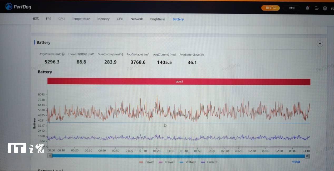

同时,游戏运行时的平均功耗只有 4.1W,从实际测试时的体感来看,工程机的发热也并不明显。

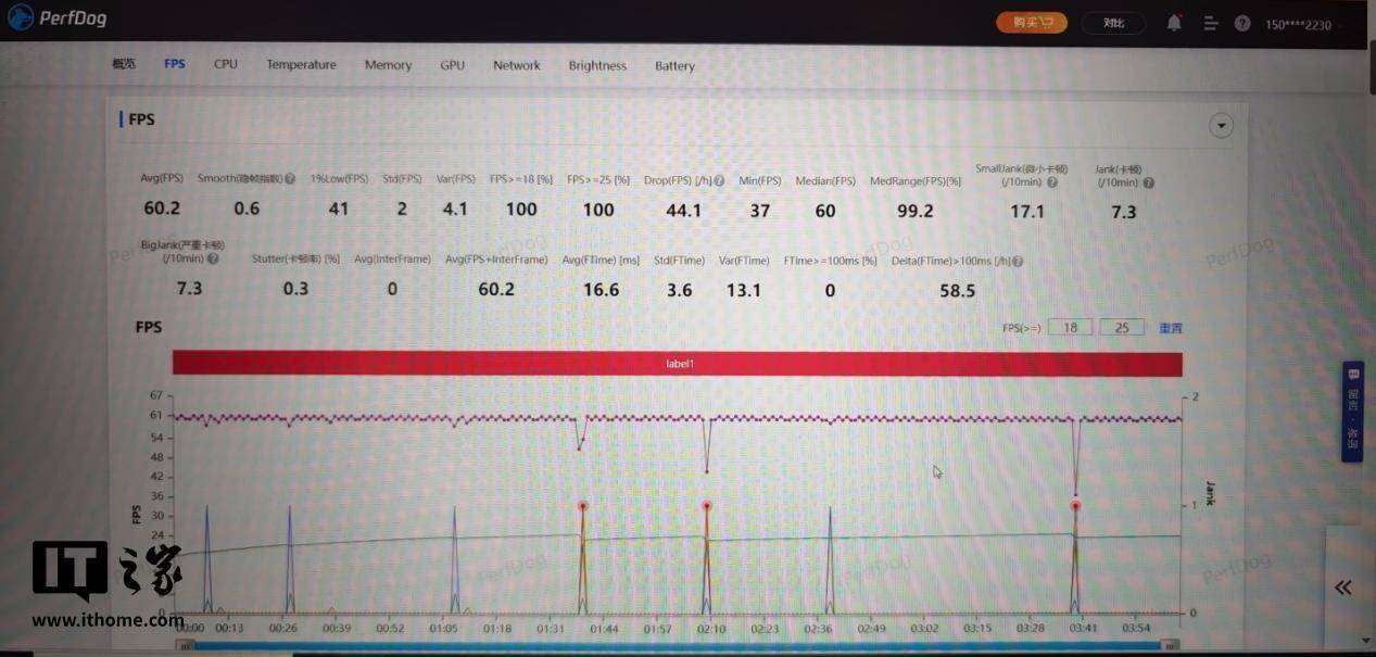

接着IT之家又实用《原神》测试了骁龙 8 至尊版 AFME 2.0 的效果,测试时小编将《原神》的帧率设置为 30 FPS,其他选项不变,然后开启 AFME 2.0 30 FPS 插帧到 60 FPS 的功能,可以看到在测试软件中显示游戏帧率确实达到了 60 FPS。
进行 4 分钟左右的测试后,可以看到游戏的平均帧率达到了 60.2 FPS,而功耗则降低到了 3.3W,降幅可以达到 20% 左右。

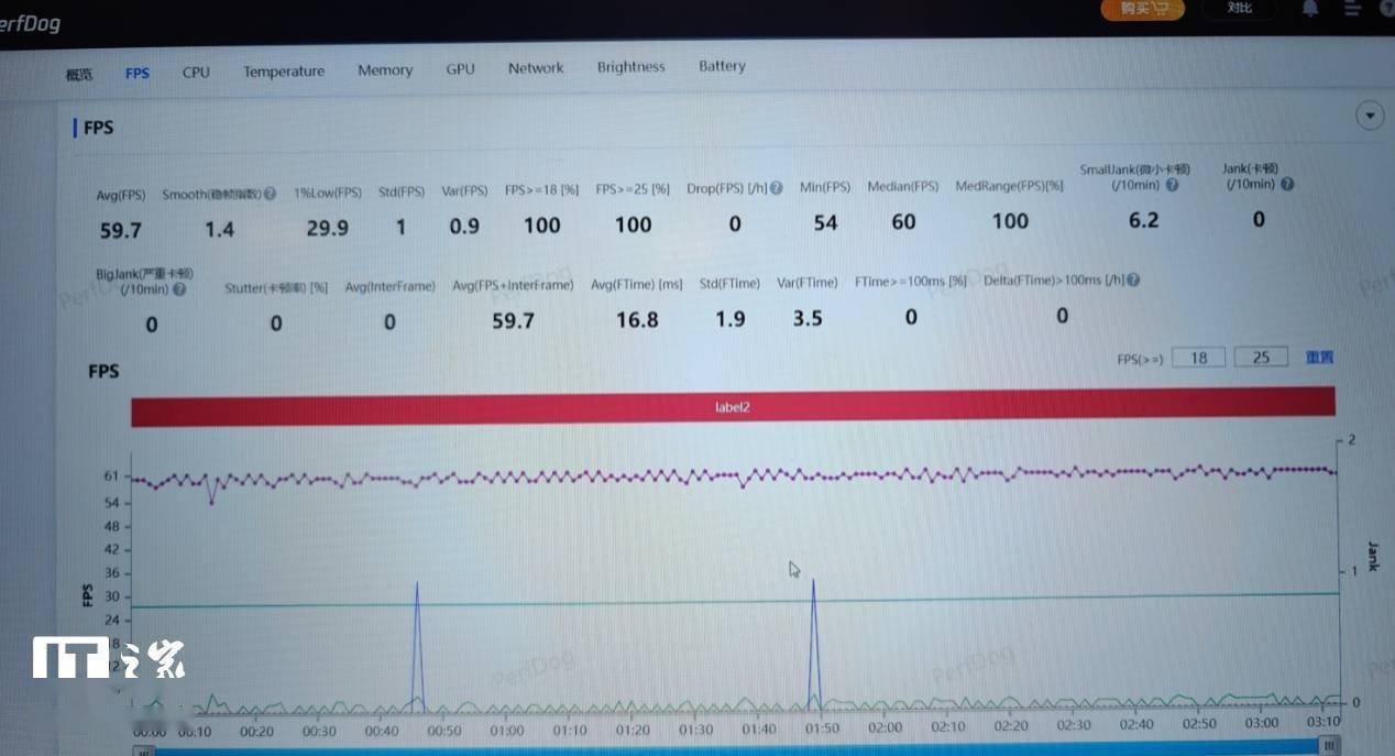

测试时,主要是沿着星槎海中枢 —— 长乐天 —— 太卜寺 —— 星槎海中枢进行冲刺循环跑图。再次说明由于测试时间有限,这次小编只测了 3 分钟左右,共大家参考,可以看到游戏运行的平均帧率为 59.7 FPS,稳帧指数达到 1.4,帧率曲线也是非常平稳的,实际体验感受丝滑流畅。
此外,游戏运行时的平均功耗为 5.3W,这个功耗控制对于《崩坏:星穹铁道》这样的游戏来说也是比较出色的了。

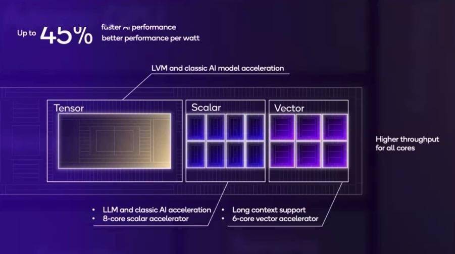

在骁龙 8 至尊版上,高通 AI 引擎也迎来了重要升级,得益于更强的 Oryon CPU、Adreno GPU 以及 Hexagon NPU 等模块,骁龙 8 至尊版实现了 AI 性能 45% 的提升,同时最高单瓦性能(能效)也提升了 45%,可见这一代骁龙 8 至尊版各方面动辄就是 40% 以上的升级,可以说是把牙膏挤爆了。
以 MLPerf 的 AI 性能基准测试为准,全新骁龙 8 至尊版在各个项目上的表现都较上一代骁龙 8 Gen 3 有明显升级,比如 Mosaic(图像分割)项目相比上一代快了 31%,EDSR(超分)性能更是提升了 104%,SSD-Mobilenet(object detection,对象检测)性能提升了 23%,MobileBERT (reading comprehension,阅读理解) 项目提升了 45%,Mobilenet EdgeTPU (image classification,图像分类) 也有 35% 的提升。

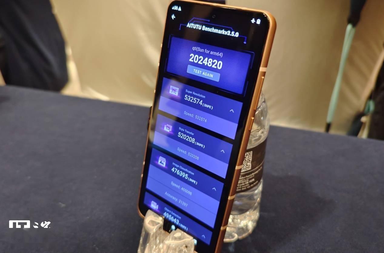

在 AI 性能方面,IT之家也使用骁龙 8 至尊版工程机做了测试,首先是 AITUTU Benchmark v3.5.0 的测试,骁龙 8 至尊版达到了 2024820 分,其中 Super Resolution(超分)为 532574 (SNPE),Style Transfer(图像风格迁移)为 520208 (SNPE),Image Classification 为 476395 (SNPE)。

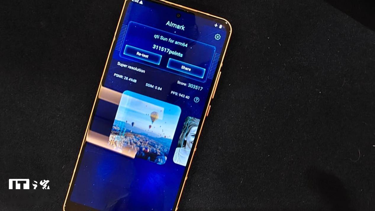

而在 AImark 的测试中,骁龙 8 至尊版的成绩达到了 311517 分,也是非常优秀的表现。

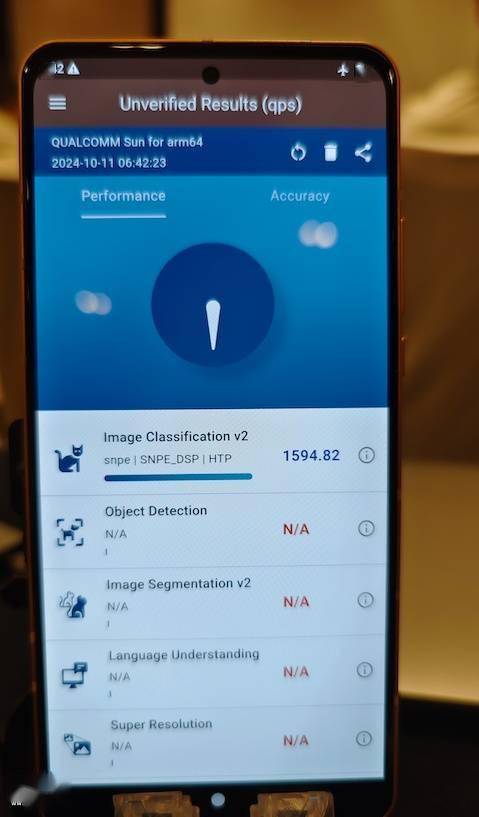

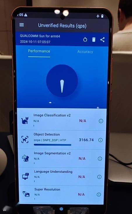

然后IT之家也使用 MLPerf 进行了测试,先测试了 Image Classification v2,得分 1594.82 分;
Object Detection 得分为 3166.74;

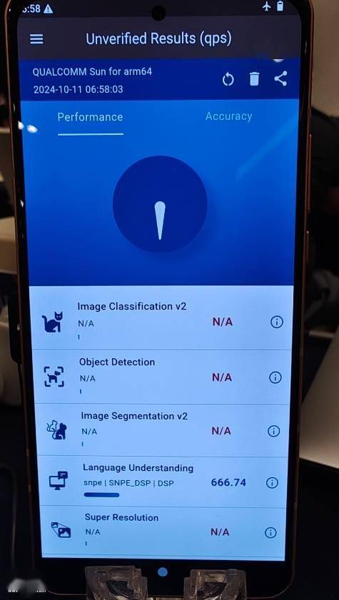

Language Understanding(语言理解)项目得分为 666.74 分;

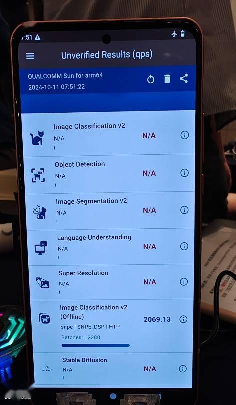

Image Classification v2 项目得分为 2069.13 分。
