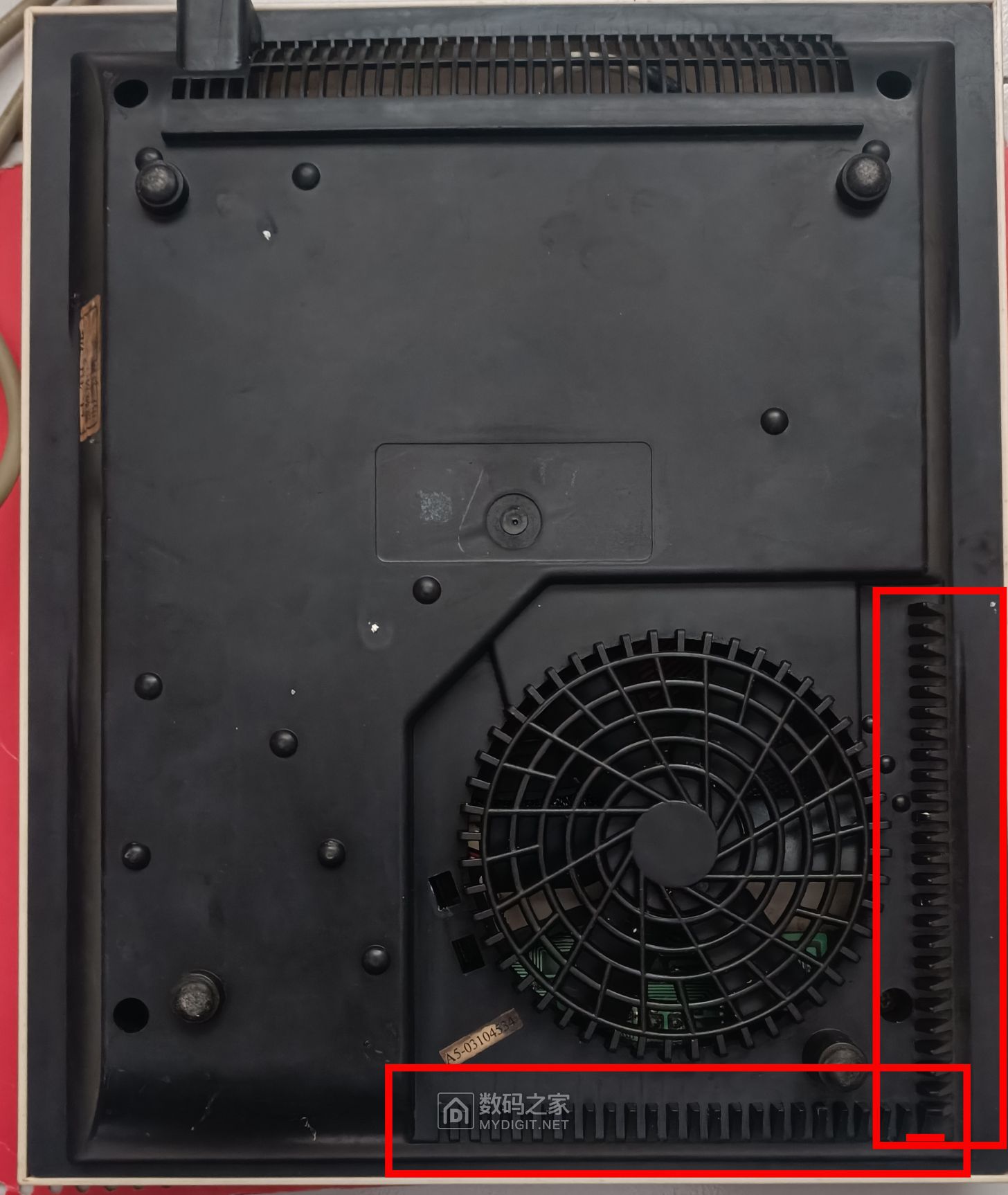

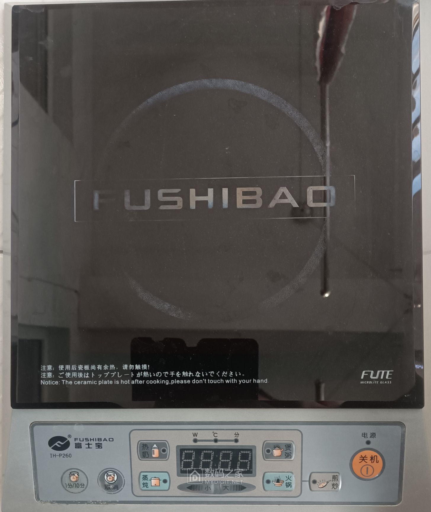

得一富士宝IH-P260,拆解清洗过程中发现是2004年得产品,用料真厚实,现在得没法比。
风扇边沿画红框的地方有尖角,手感不好

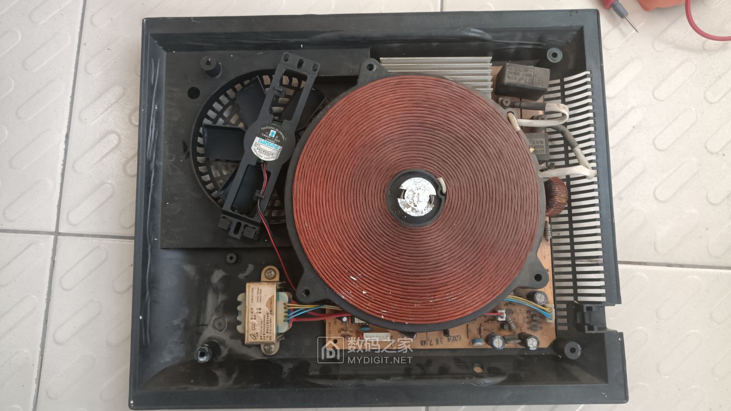

线圈
散热片
清洗后测试3个大电容,发现2uf的电容只有1uf多点,果断换新,其它足量,主板其它元件用表测没发现问题,安装后测试正常,最大电流达9安,功率足。
难得的好产品,下一步做一周的使用烤机。
疑问:2uf的电容只有1uf多点,能导致爆管吗?

发表于 2024-11-3 21:17:02 | 显示全部楼层
防止抓风扇部位才有尖角

发表于 2024-11-4 07:38:34 | 显示全部楼层
这些尖角是为了抬高距离加大进风量吧。

发表于 2024-11-4 20:51:27 | 显示全部楼层
风扇的设计不错,尖角是为了保持风道畅通的
