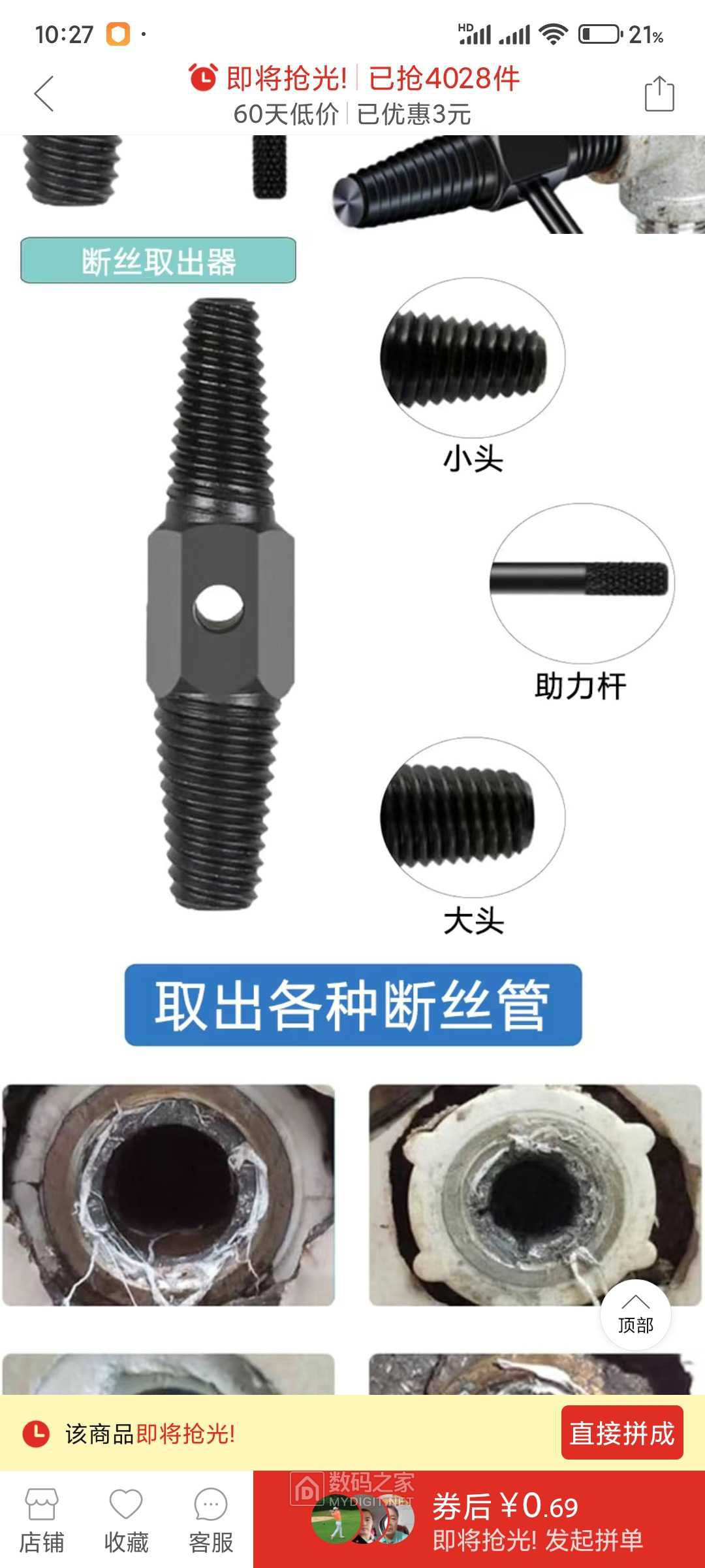

水龙头断丝取出器没有取出断丝 ,对拧得很久时间又长的锌合金水龙头今天用大扳手都没有取出来。后来还是用锯条锯再敲打碎才取出来。

越涨越紧,越是拧不下来,要用一个合适的铁片限制取出器的进入深度!

我上次断了用这个也取不出来

为什么看宣传片咋那么轻松取出,真的是只是为了宣传??

这个工具取不出来是正常,取出来属偶然!

很好搞,但凡锌合金能拧断的情况,里面已经非常脆了,用一把一字螺丝刀拿锤子把断头一敲就成碎片,放水冲出来就好了。

这玩意不好用,不要相信网上宣传的那么简单,去年我家马桶水箱的角阀断了一截在里面,本来用螺丝刀慢慢撬也能撬出来,就是看过网上说断丝取出器很好用,轻松就能取出来,就去楼下买了这个断丝取出器,结果卡死了,导致接口的金属螺纹也松了,最后花了四百多,请工人开墙,更换水管接头。

其几天采用两只6mm的螺栓取出了断的龙头。这个取出器主要是用法,他不是靠蛮力硬拧,挂住后用旋转力,尽量保持用力和龙头断丝成90度。

看来这个工具成功率不高。
