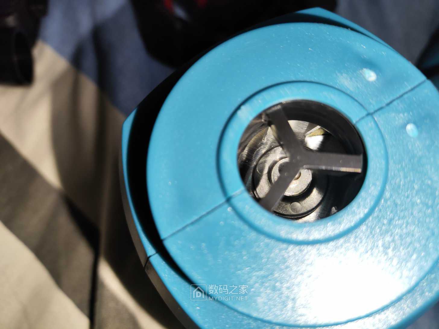

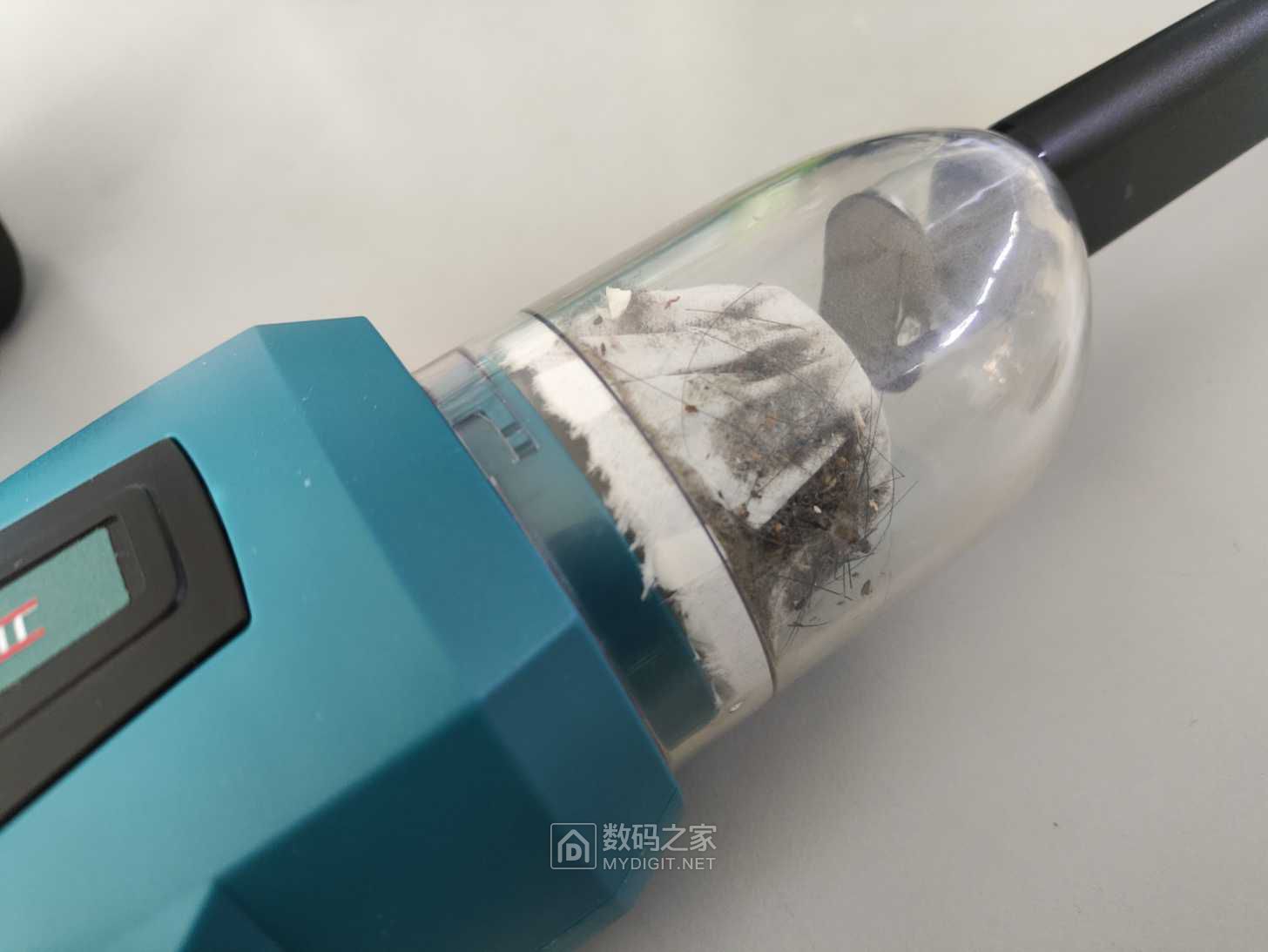

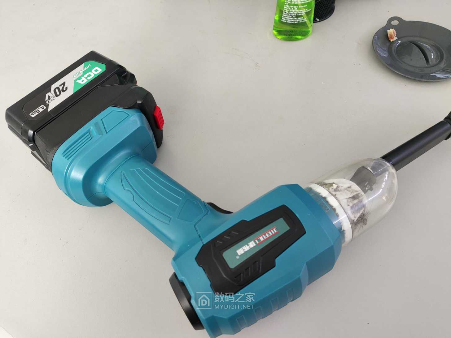

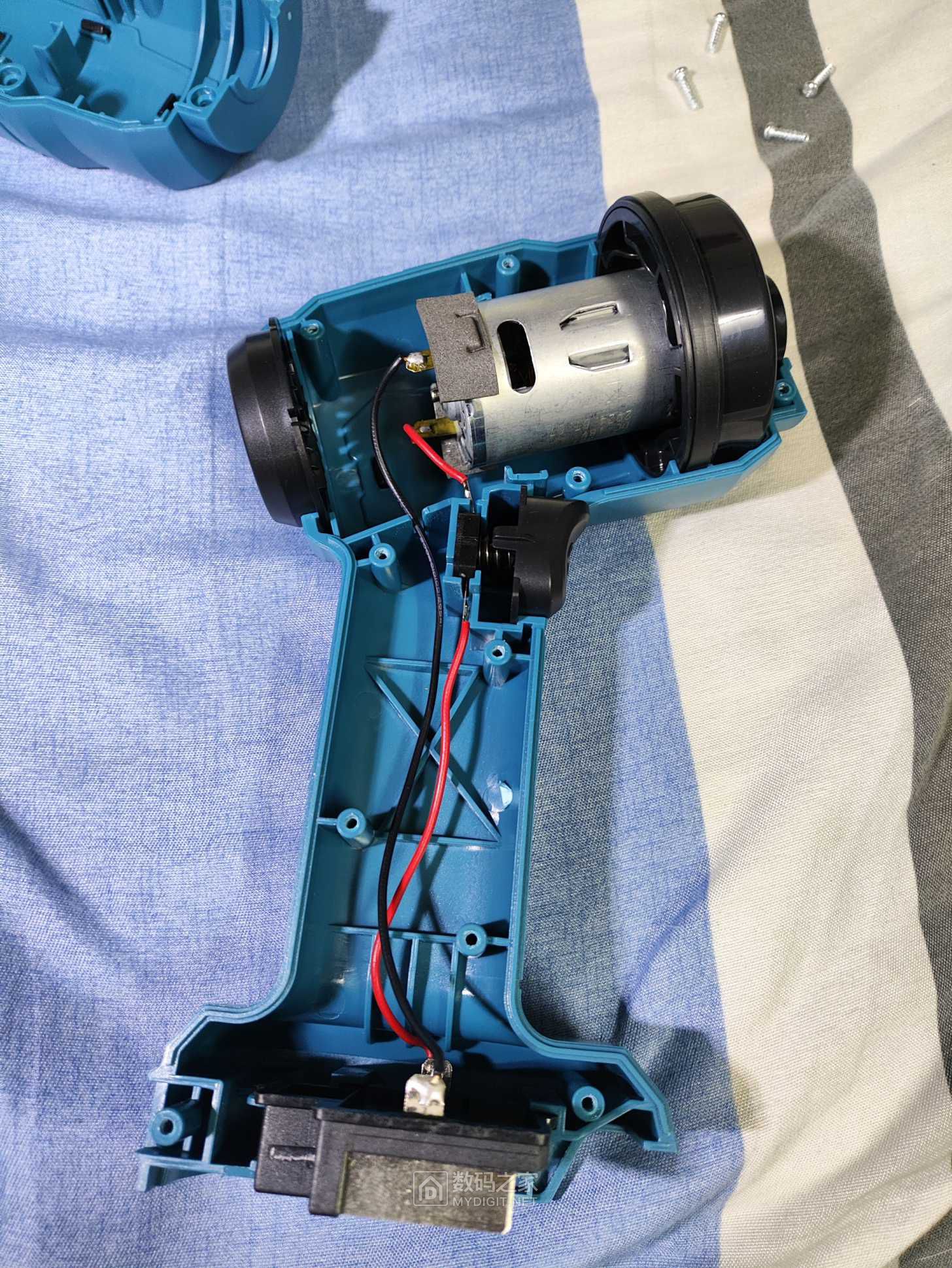

迷你吸尘器适合干点迷你活儿,不能吸粉尘,适合小碎屑。电机有刷的,裸机拼夕夕价格四十元左右,叶轮看着像金属的,不排除是塑料喷漆,没完全拆解。
对吸尘器而言这价格并不便宜,有知道类似无刷机产品的朋友请提供下链接或者关键词图片等信息。其实小米迷你吸尘器还可以,就是那玩意三粒18650电池不经用
最后提醒下,这类山寨工具都没有低电压保护的,担心把你电池包放报废了,时刻要注意电量
