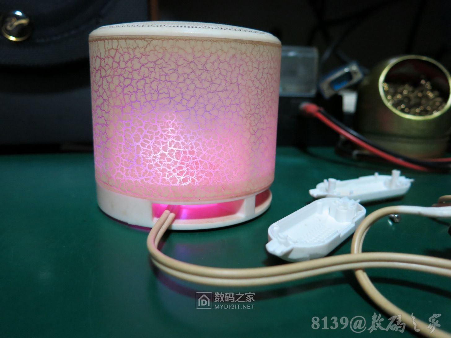

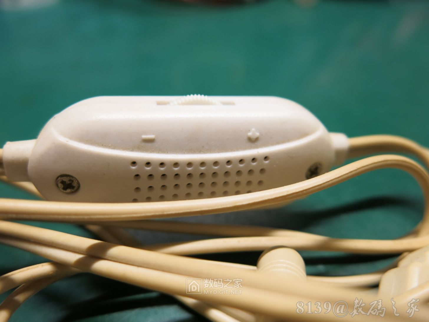

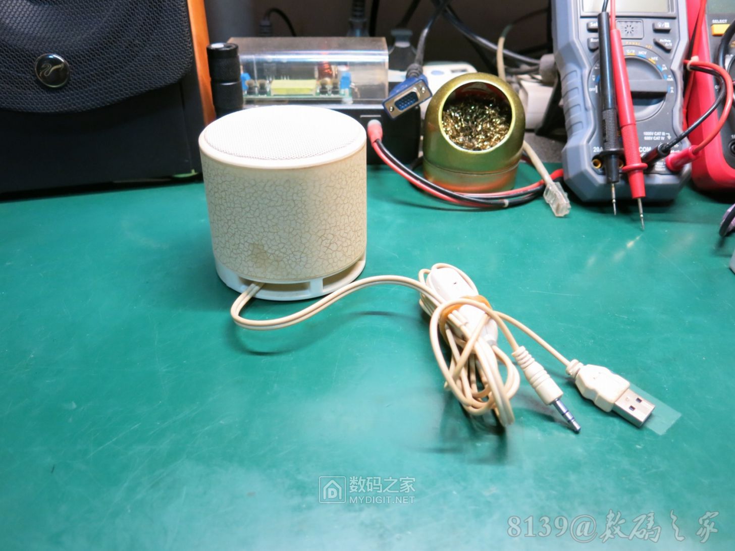

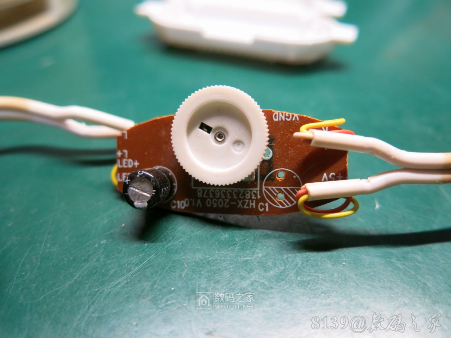

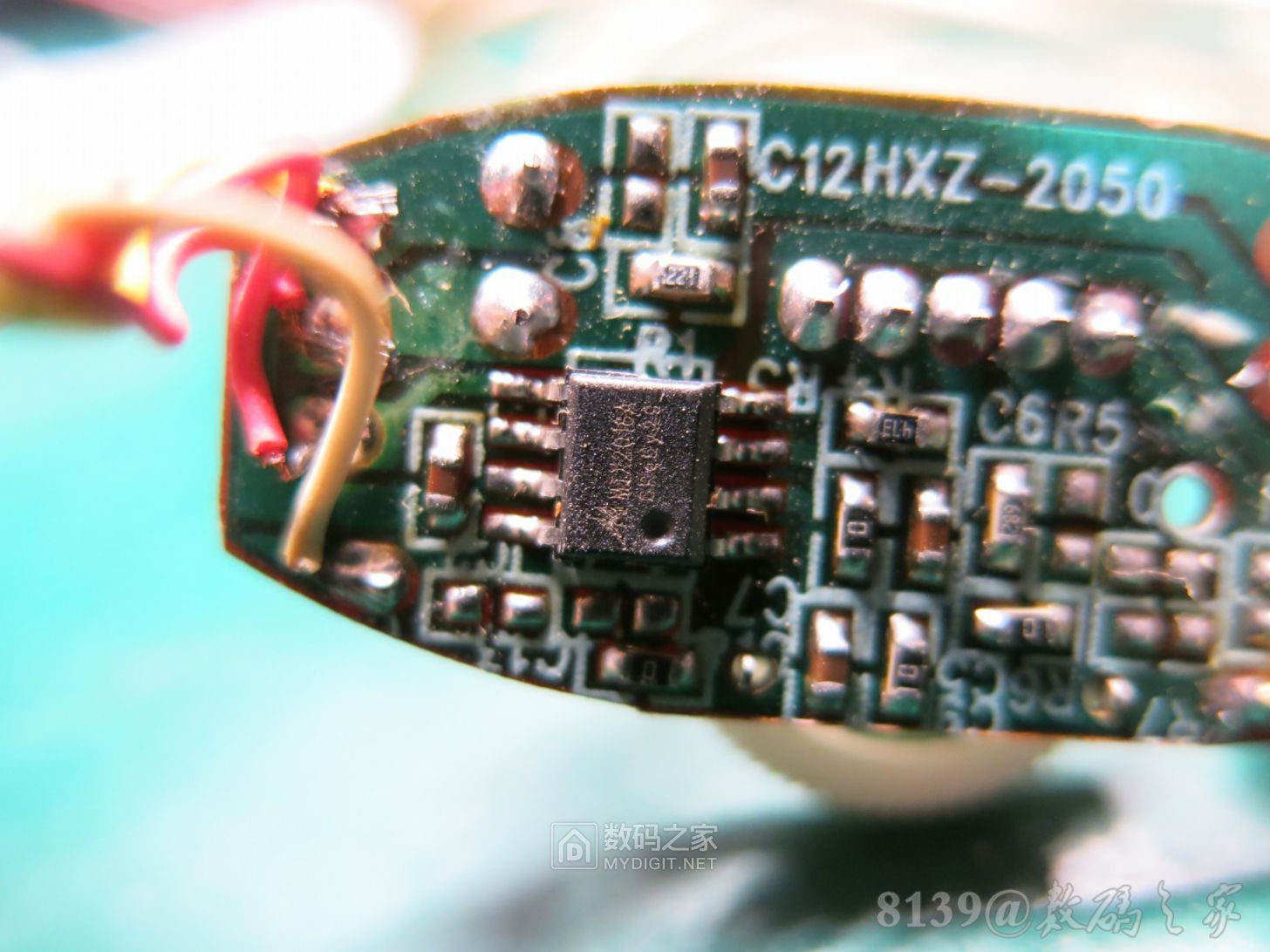

好多年前买的一只小音箱,USB供电的,单喇叭,平时就是测试台式机主板的时候插上它,用来听个响。前些日子测试一张电脑主板的时候它居然不响了,只好拆开看看能不能修一下
音量调节的电位器
普通的拨盘齿轮电位器,万用表测了一下,来回调节阻值正常,应该不是它的事

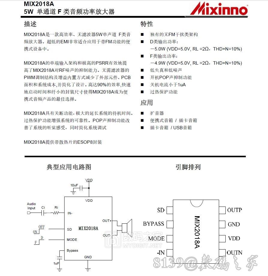

这面有颗MIX2018功放,对照规格书的引脚定义,万用表戳一遍引脚,貌似也都正常,外围的阻容看起来也没有变色烧焦或者碎裂的
MIX2018的规格书摘要

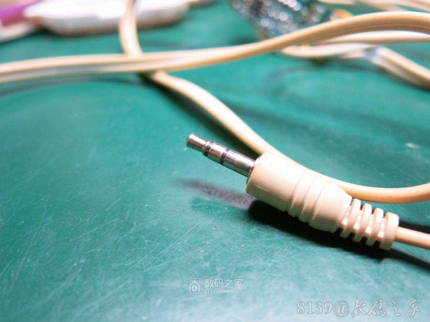

准备把小音箱的箱体拆开了,看看是不是里面连接扬声器的导线脱焊了,拆之前看了一眼3.5mm插头,发现各节插头的表面比较脏,就用纸巾使劲擦了几遍
然后它就好了?放音乐的时候,乒乒乓乓得还挺带劲的,忙乎半天,就是个接触不良引起的故障
这个小音箱谈不上什么音质,就是个能响的水平,平时接到电脑主板上,用来听系统提示音用的,单声道足矣,下面的视频就是它播放音乐的时候,闷乎乎且含混不清的样子

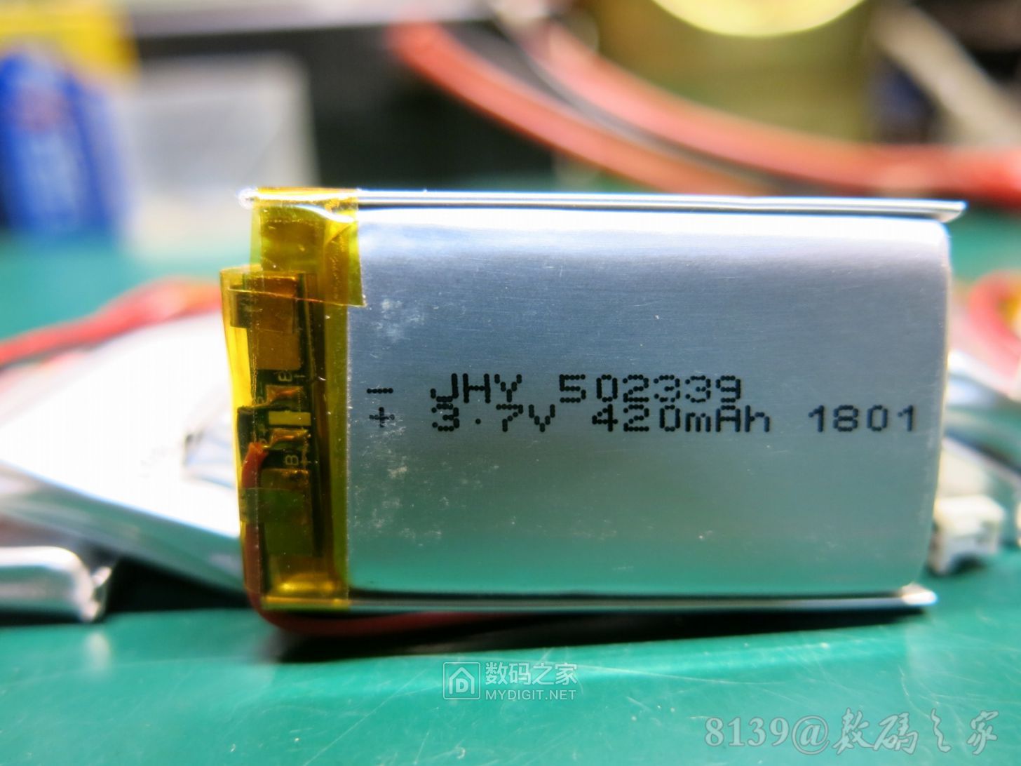

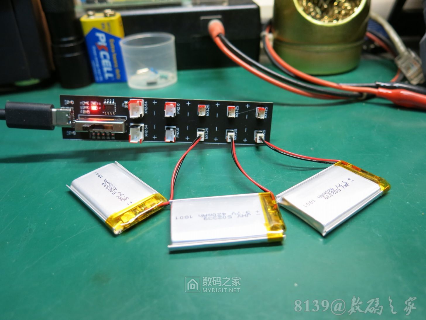

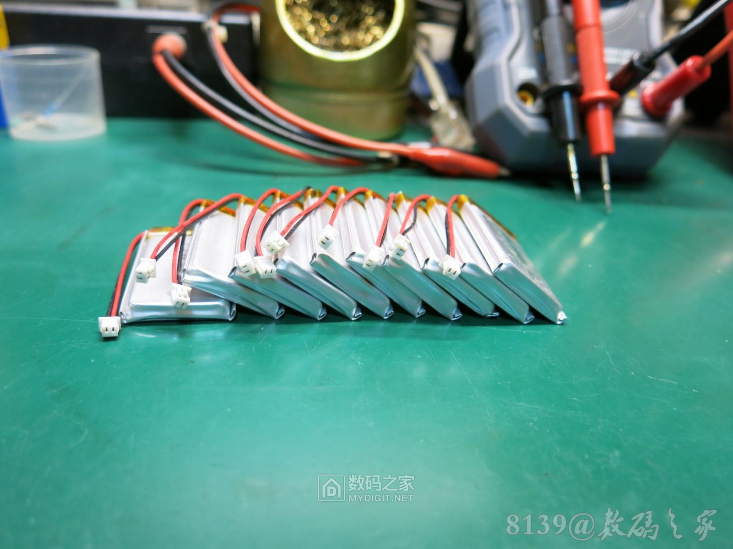

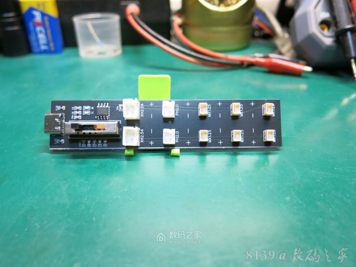

大概几个月之前吧,自己用红包买的一批小锂电(小猪仔

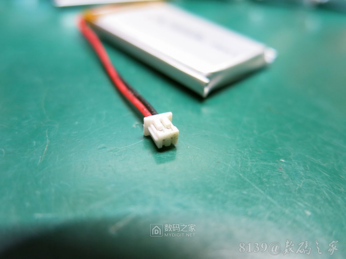

这个锂电的尺寸正好能放在6F22电池壳里面,单个容量420mAh,6F22壳子里面能放下两个,以后改造6F22的2串锂电的时候能用上它
可是这个电池有个不大不小的问题,它的接口是MX1.25的,充电的时候必须用1.25的端子来转接,用洞洞板搭个1.25的充电座吧,焊完了也不结实,1.25座子的引脚实在太细太脆弱了

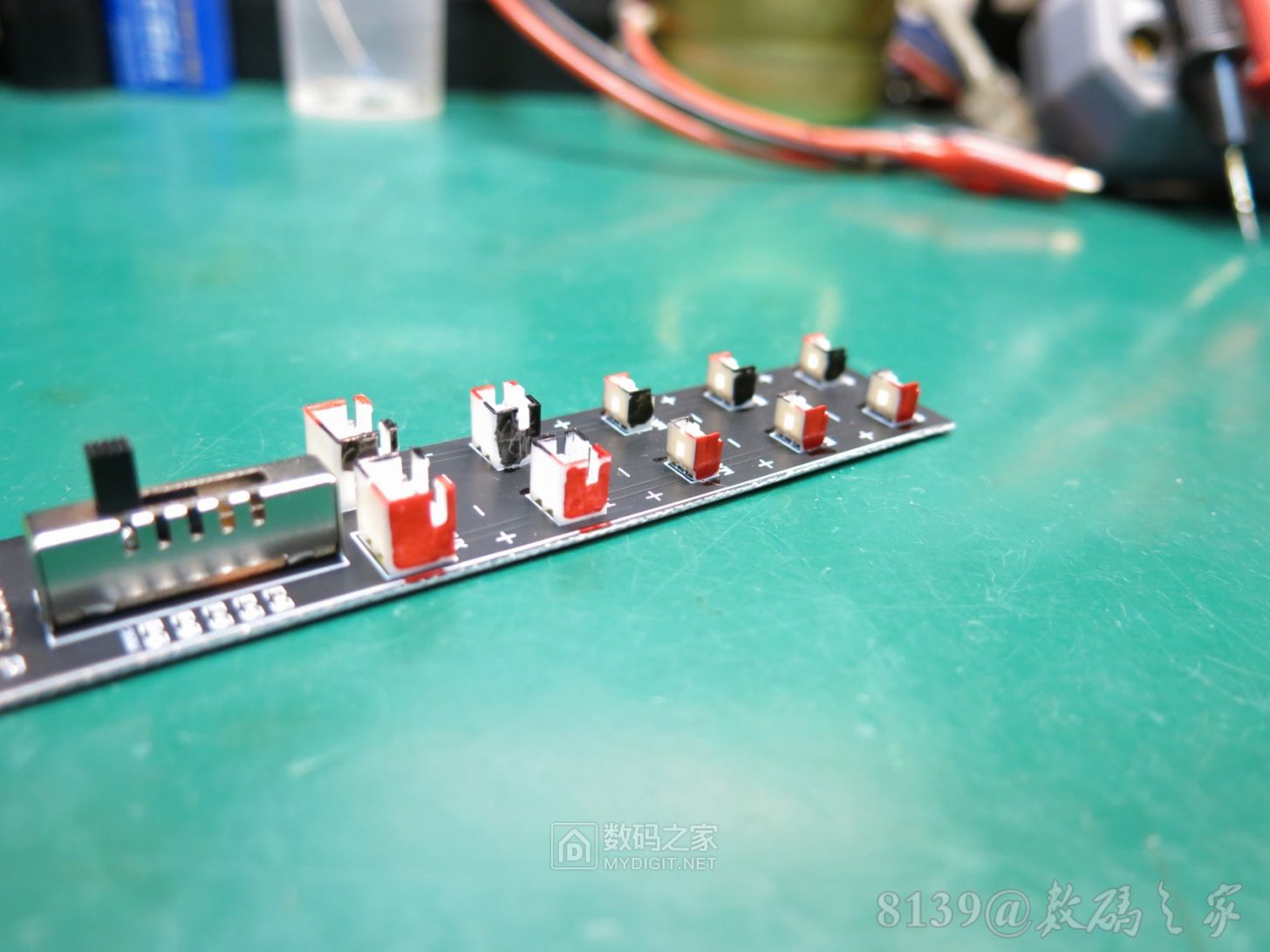

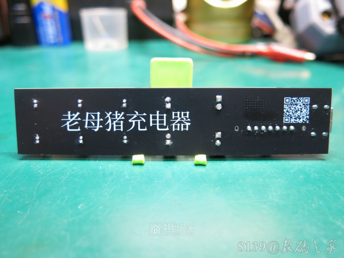

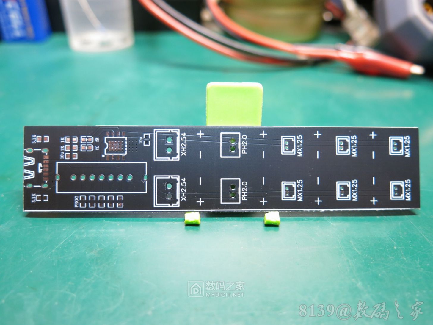

还是好友忙里偷闲帮我画了一个板子,用4056做充电IC,拨动开关选择5档编程电阻输出不同的电流(最大1A,最小100mA),其它外围元件板子上都有标注。输出端子支持2.54/2.0/1.25,这样一来带端子的电池充电的问题就解决了

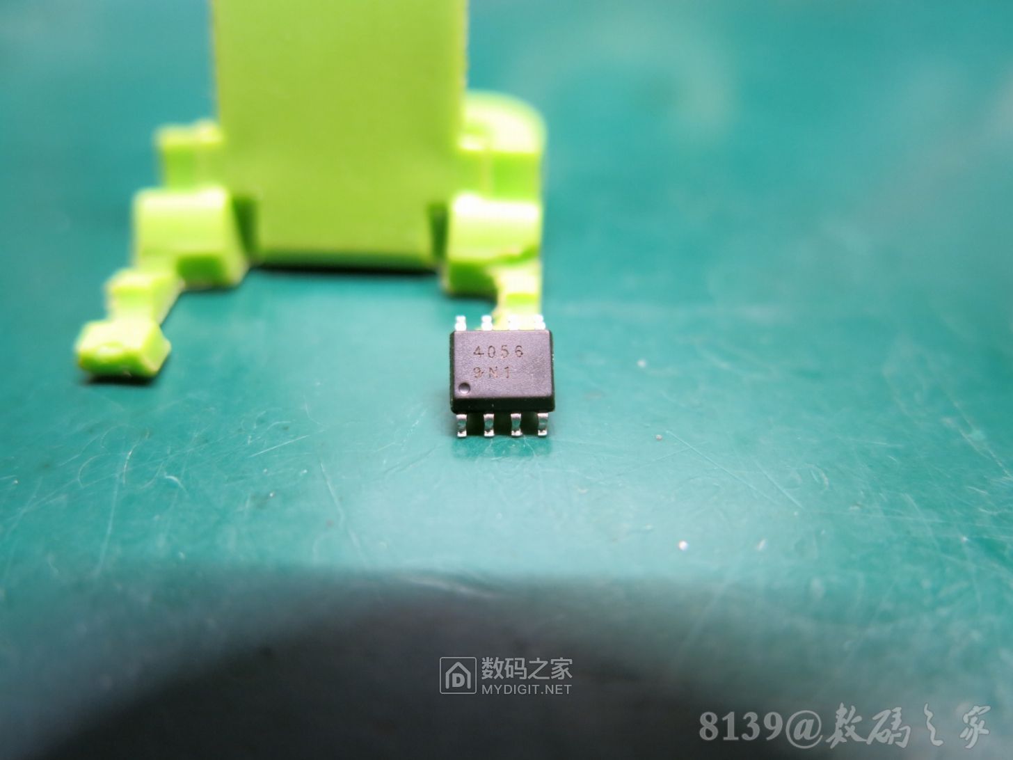

库存里挖一颗英锐芯新版的4056ES,支持电池防反接,新版的IC和旧版的IC主要区别就是旧版的丝印有Logo,新版的没有了,新版的看起来就是个中性的丝印,新旧的IC性能方面都是一样的

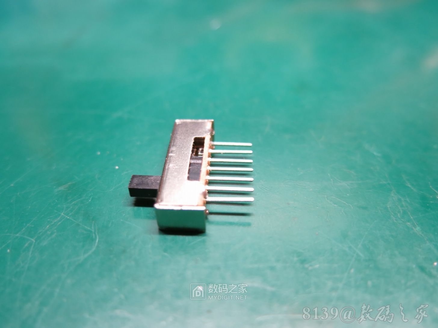

7脚5档拨动开关,用来选择输出电流

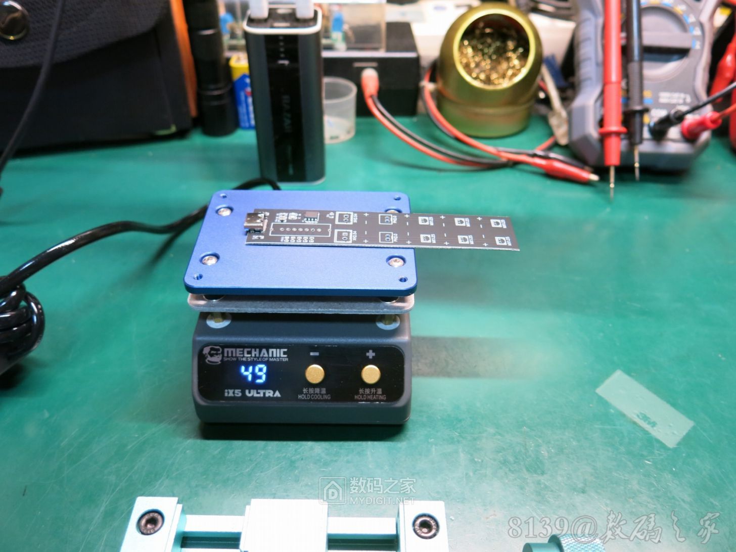

焊盘涂锡浆,贴上元件,然后上加热台
然后把端子都焊接好,2.54的和2.0的各两个,两个端子的针脚定义是相反的,因为不同厂家出产的电池,端子的正负极定义不同,两组相反的端子可以兼容所有的电池;1.25的端子做了6个,上面3个和下面3个个端子的正负极也是相反的。为啥1.25的做这么多?因为1.25的端子小而且比较脆弱,一旦插拔的次数多了,坏掉了,还有其它的能用,就当是个冗余吧
对,它就是个老母猪充电器
根据端子定义的不同,给端子外壳用油性笔做个颜色区分,免得插电池的时候插错 。电池强烈推荐使用带保护板的电池,万一板子带电的时候插错了,不至于出现危险
插上电池,充电功能正常
AC线充电OK

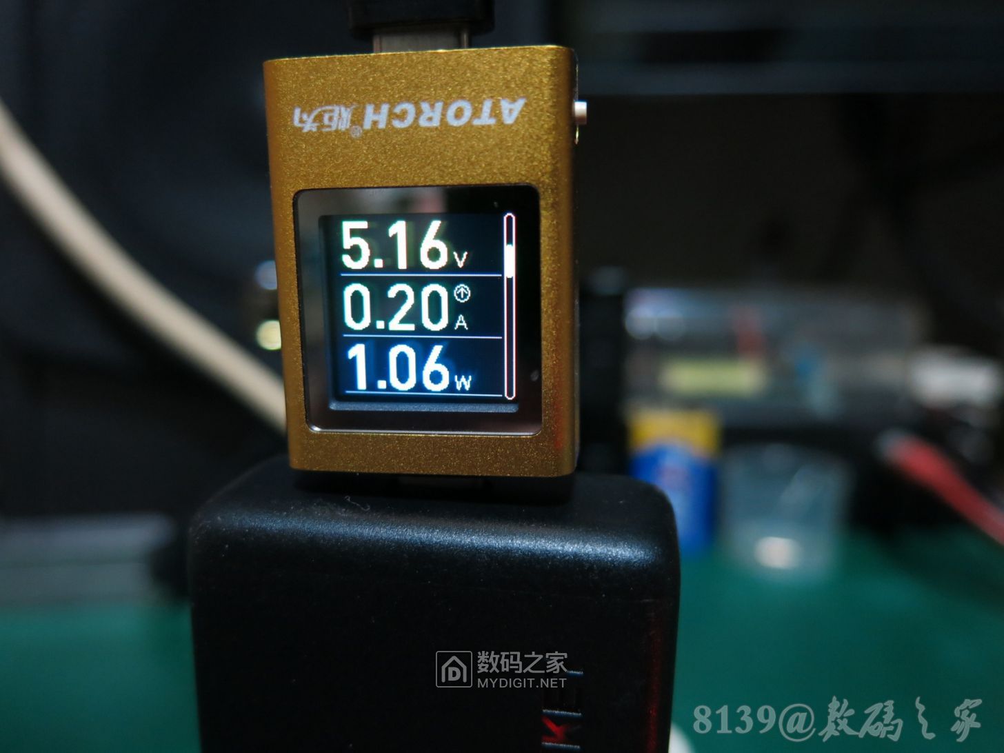

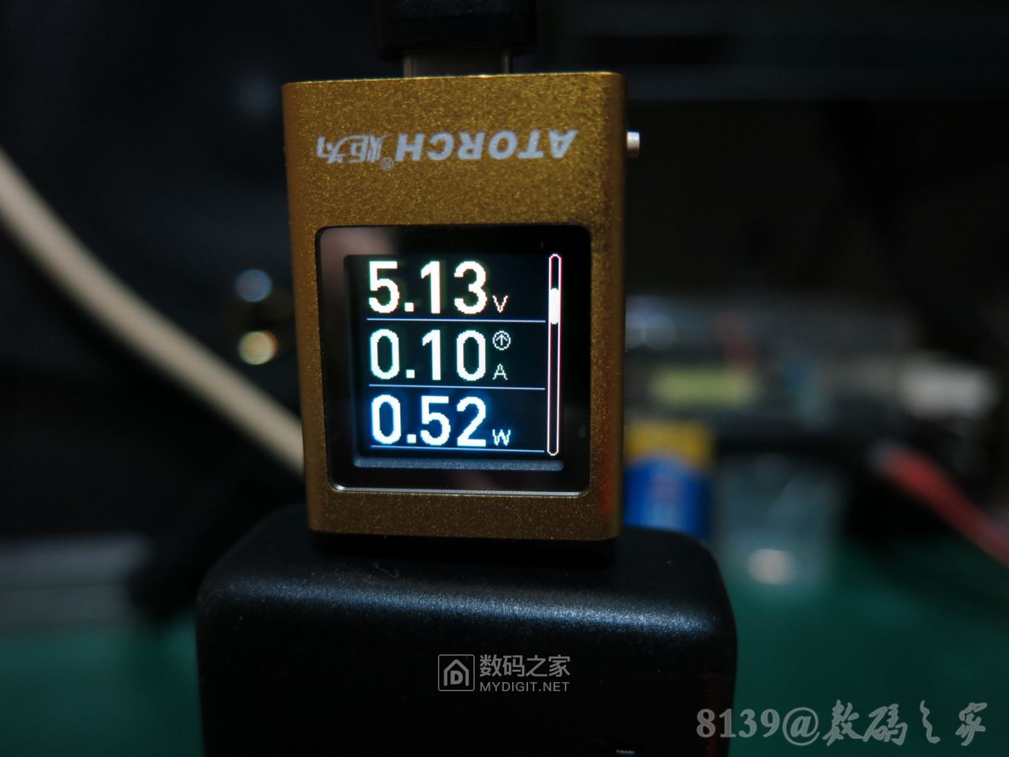

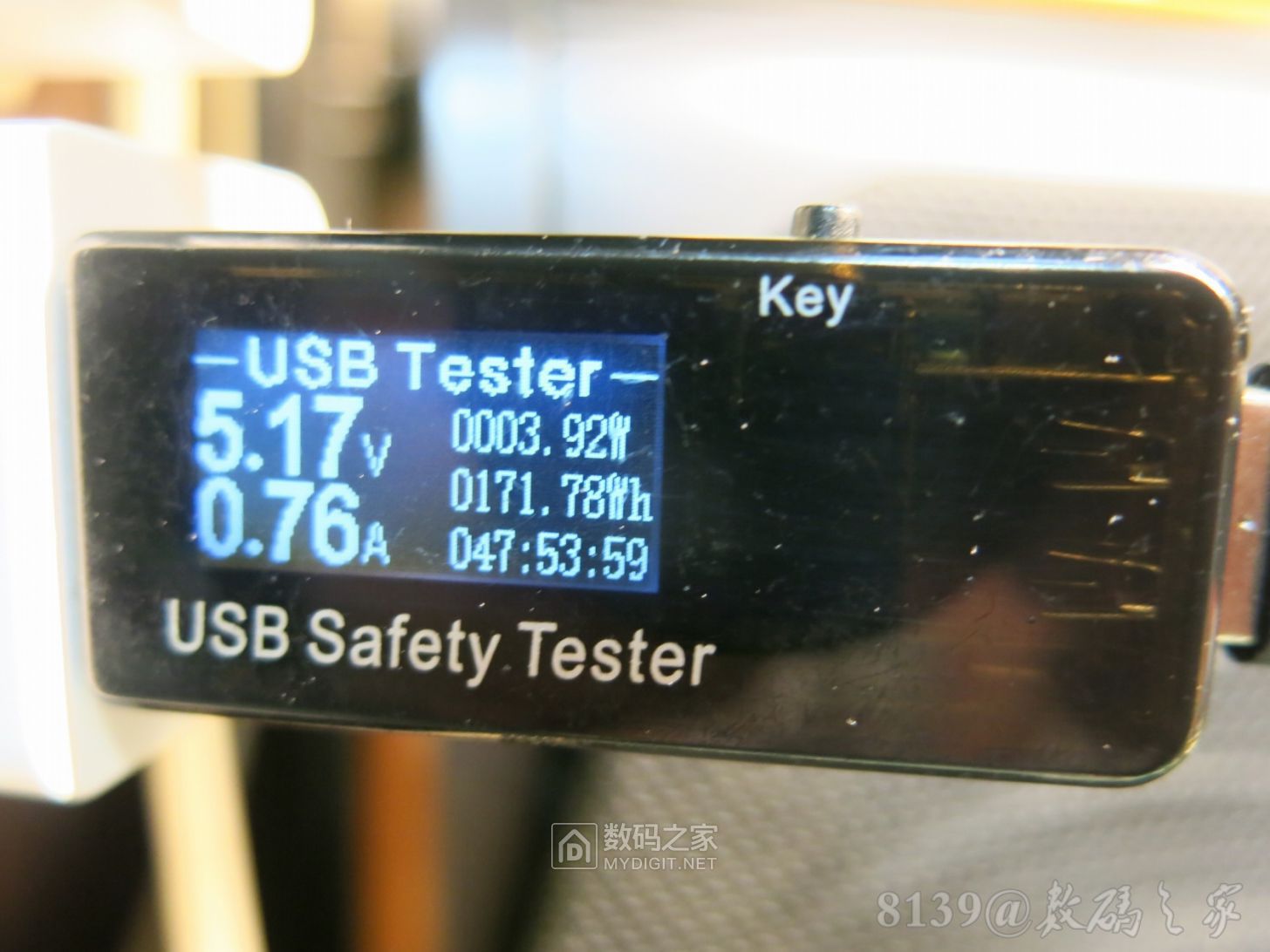

PD+CC线充电也OK,英锐芯4056ES的电流编程电阻用10K的时候,电流=100mA
电流编程电阻用5.1K的时候,电流=196mA

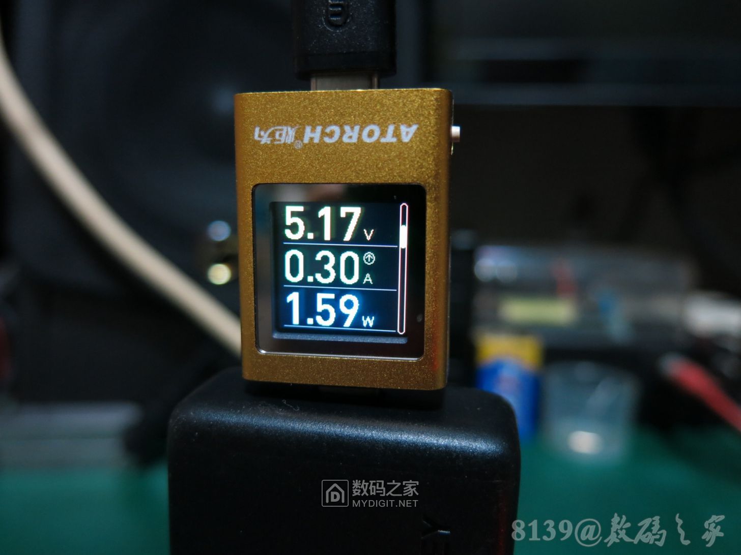

电流编程电阻用3.3K的时候,电流=300mA

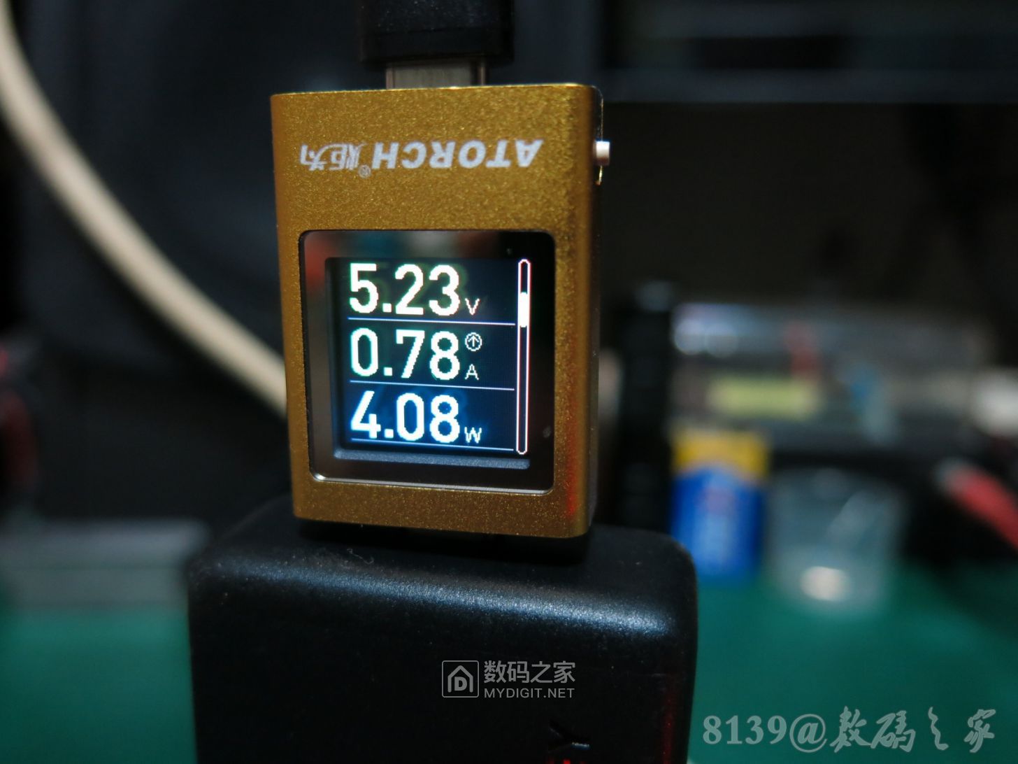

电流编程电阻用1.3K的时候,电流=770mA

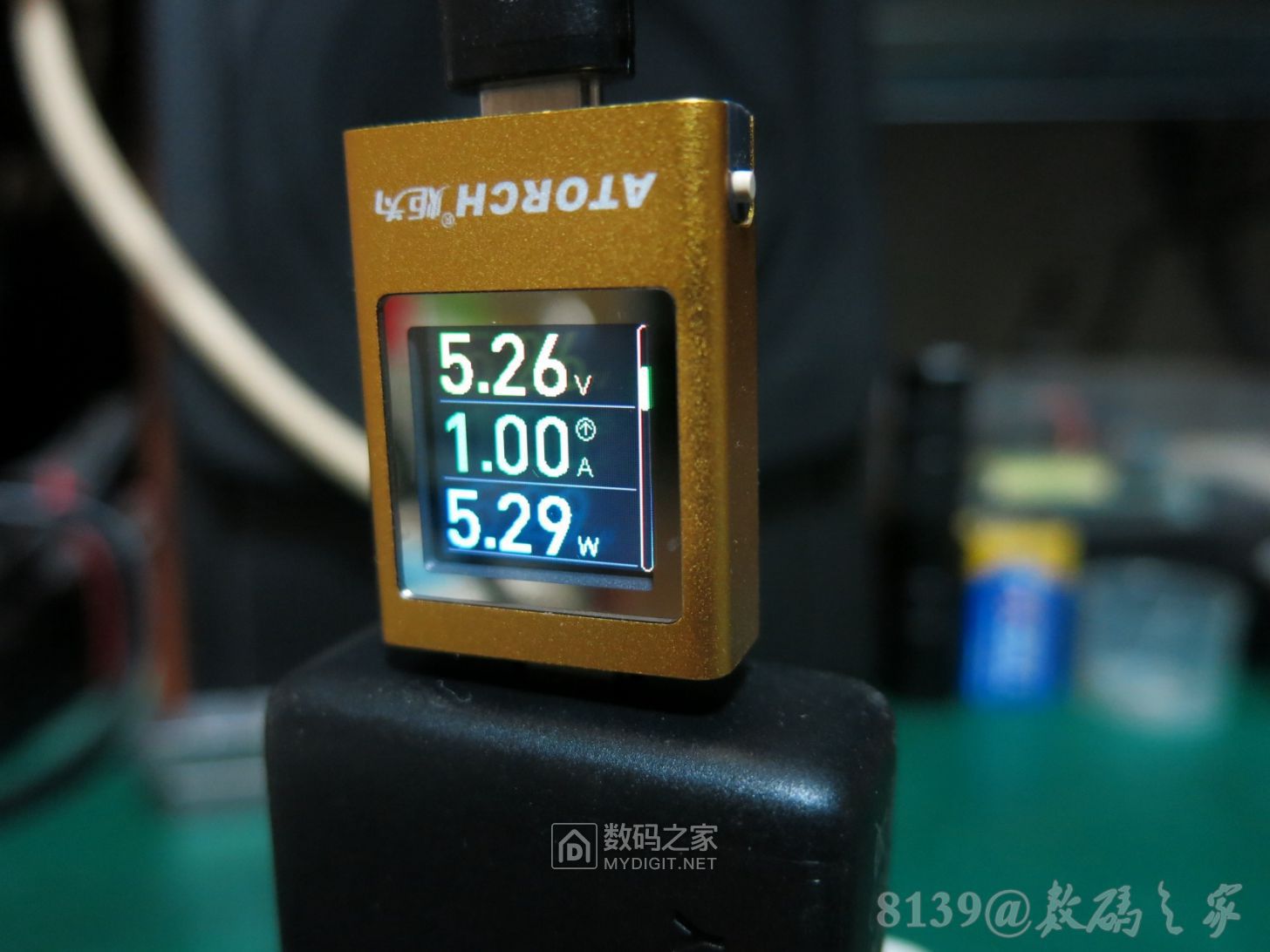

电流编程电阻用1K的时候,电流=1000mA。
电流选择可以根据自己的需要选用不同的电阻来实现,计算公式:Ibat=Vprog×1000/Rprog,Vprog=1V,简化下来就是Rprog=1000/Ibat,R的单位是KΩ,I的单位是mA。需要说明的是大部分厂商的4056的电流计算公式是Ibat=Vprog×1200/Rprog,英锐芯这个新版的4056是1000,有点特殊。

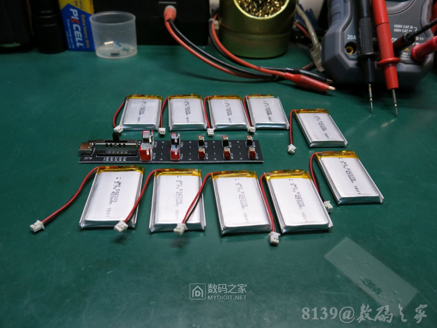

小猪仔各就位!预备…………
开饭了,冲鸭!
老母猪好,老母猪妙,小猪仔们吃饱了哈哈笑
