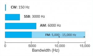

包括SSB在内的常见模式的带宽比较
上图展示了常见操作模式(包括 SSB)信号消耗的带宽。请注意,调频(FM)占用的带宽最大,大约是5 kHz到15 kHz。调频带宽随语音音频的功率或"响度"而变化。虽然不是语音模式,但CW的带宽最窄,因为它只需要产生简单的音调,而不能产生广泛的音频频率来表示人的声音。

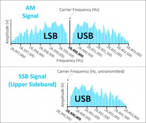

SSB仅使用AM的双边带之一,并且省略了载波频率。上边带(USB)信号如图所示。AM信号占用带宽约6 kHz,如果我们更详细地检查它,我们会发现它实际上由两个边带组成,分布在载波频率的两侧,它们是"镜像"冗余频段。即由AM信号组成的两个边带中,每个边带均携带完整的语音信号。此外,AM信号还包括载波频率本身的传输。虽然此冗余双边带AM信号会提供强大和高质量的音频,但它消耗的频谱范围相对较宽。
顾名思义,单边带模式仅使用AM两个边带中的一个,并且在传输中省略了载波频率。因此,SSB信号的带宽不到常规AM信号的一半。SSB较窄的带宽有几个重要含义:
1. SSB信号占用的带宽窄,本来业余频段内可用频谱就较少,从而允许在频段上同时允许更多信号而互相不受干扰;
2.传输的功率更密集地应用于较窄的频段,在传输频段中提供更高的平均有效功率,从而使SSB信号比功率相同的调频或AM信号(在该信号中,功率分布在更广泛的频率范围内)更具穿透力。

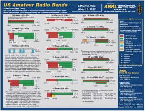

您现在可能会问,"SSB模式使用哪个边带?业余无线电使用的约定是,30米波段以上的频段(频率大于10 MHz),包括所有VHF和UHF频段,使用上边带(USB),也就是与载波频率相邻且高于载波频率的频段。对于低于30米的频段(频率低于10 MHz),使用下边带。30米频段是一个仅能使用数字模式的频段,不使用SSB模式。另一个例外发生在60米频段,在这里一般使用USB模式。(参见ARRL频段计划图表详细信息)
ARRL频段计划图中描绘了SSB是最流行的语音模式

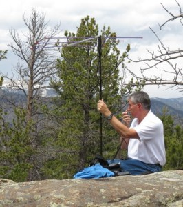

单边带模式在VHF和UHF频段很受欢迎,用于扩展通信范围。
即使不使用电离层反射信号,也可以利用单边带模式扩展通信范围,例如在VHF或UHF传输的单边带信号。根据特定的地形特征和极化方式,本地VHF/UHF单边带信号通常可行超过100英里(约161公里)的通信。对于不使用电离层反射的通信,操作员使用水平极化,天线振子与地球表面平行。

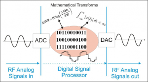

现在,数字信号处理(DSP)被广泛用于多模式电台接收SSB信号的过滤。模拟接收的信号被数字化,用于过滤,并重新转换为模拟形式输出音频。此外,由于整个频段之间不存在预先定义的频道,无法保持不同电台的信号正确分离,因此信号很容易在同一频率空间中"重叠",并造成干扰。接收站解调其接收频段3 kHz内的任何所有信号,有时这将是多个不同的信号。接收音频中会听到每个信号的某些部分,对所需信号造成不同程度的失真和干扰。可通过切换更窄的接收滤波器来改变接收带宽,从而帮助减少来自波段附近的此类干扰信号。
