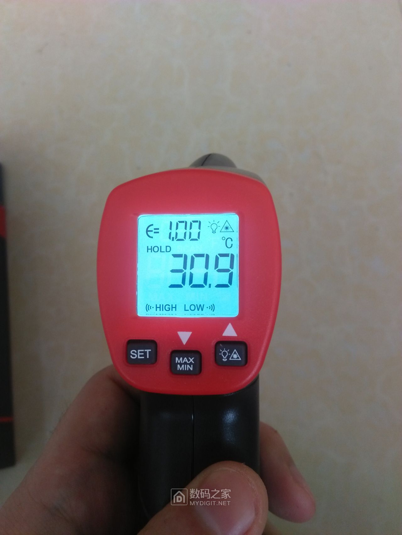

测温仪

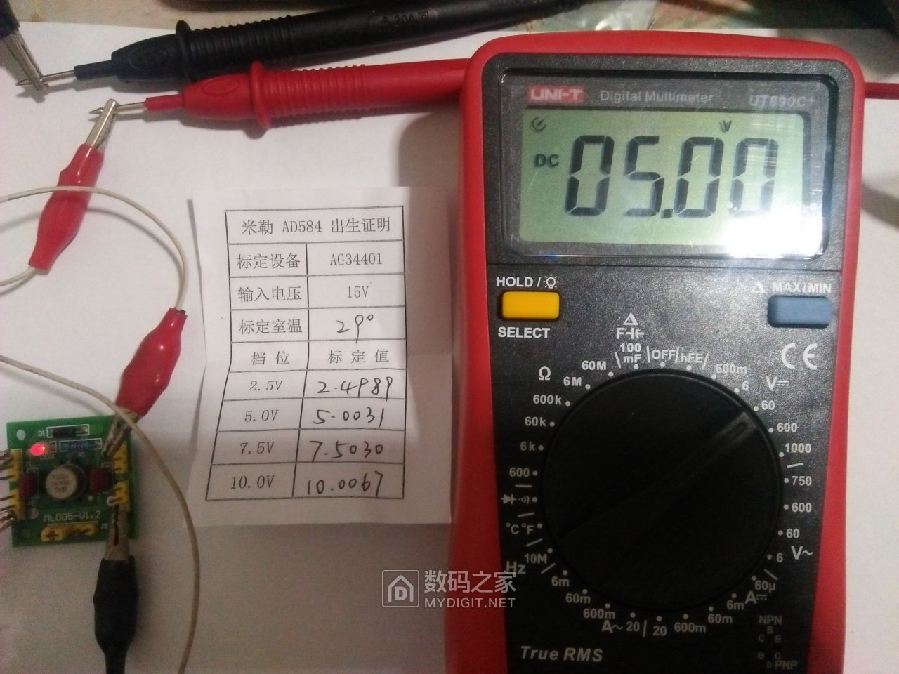

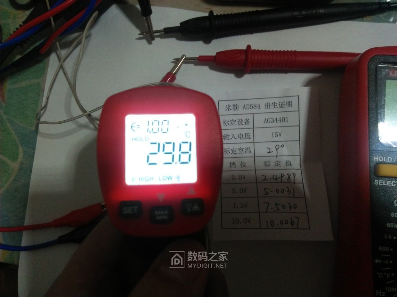

用米勒的基准测试下电压档,温度基本一致
2.5V,结果一致
5V,结果一致,偶尔跳一个字

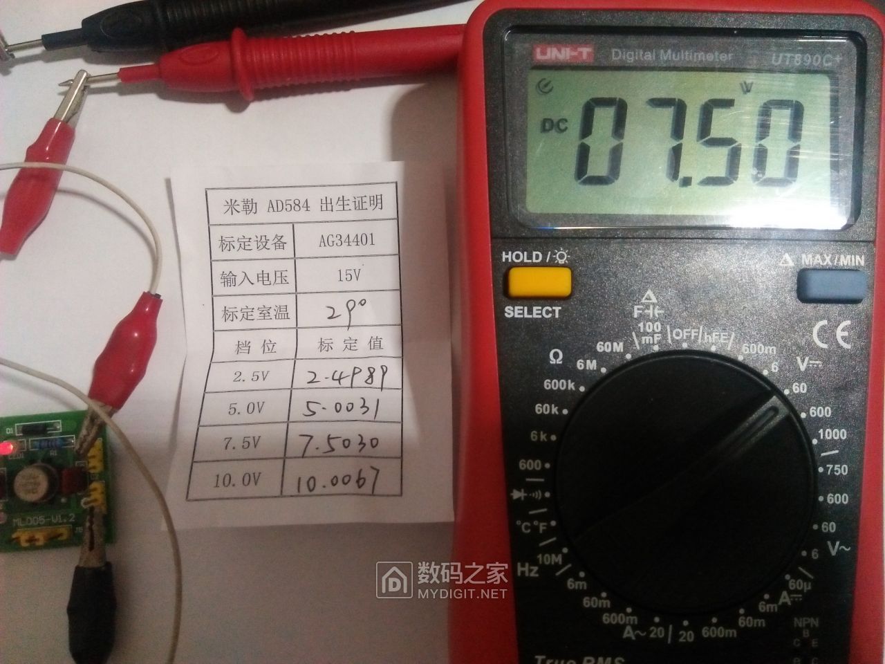

换档
7.5V

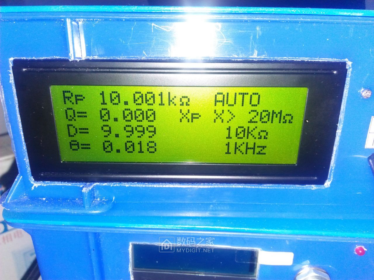

测10K,0.1%电阻
电桥的结果,说不上哪个准
20K
精度还不错

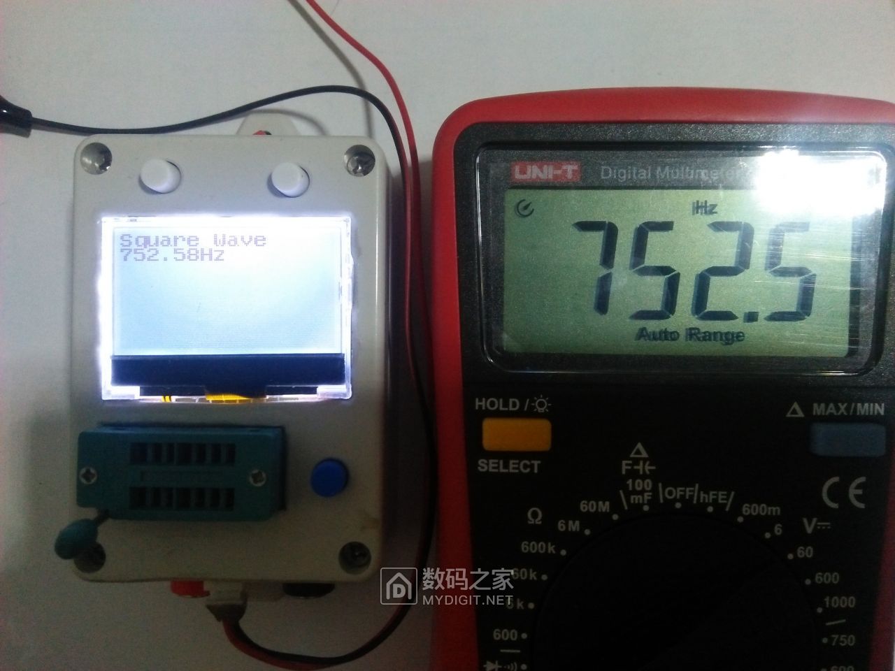

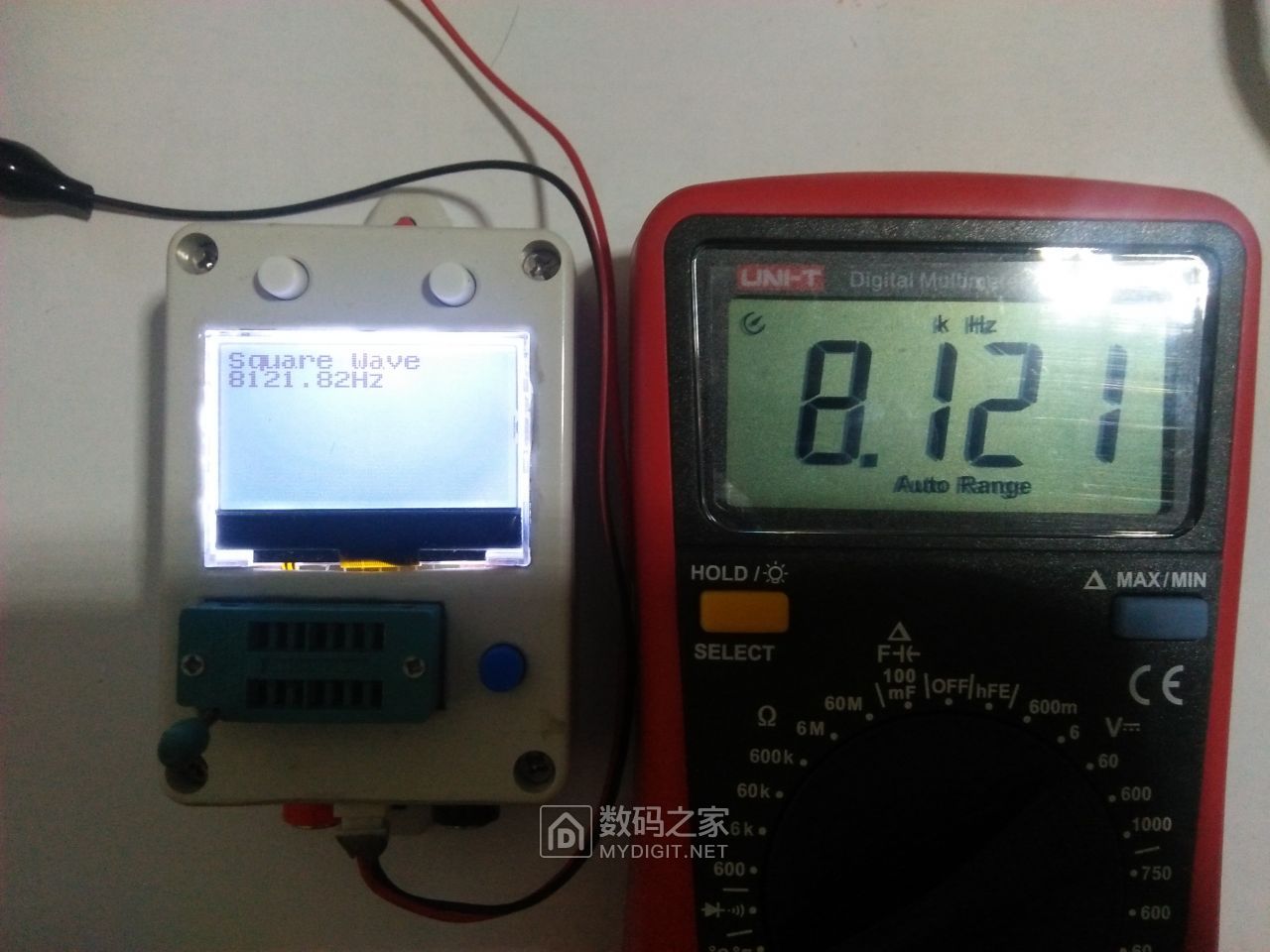

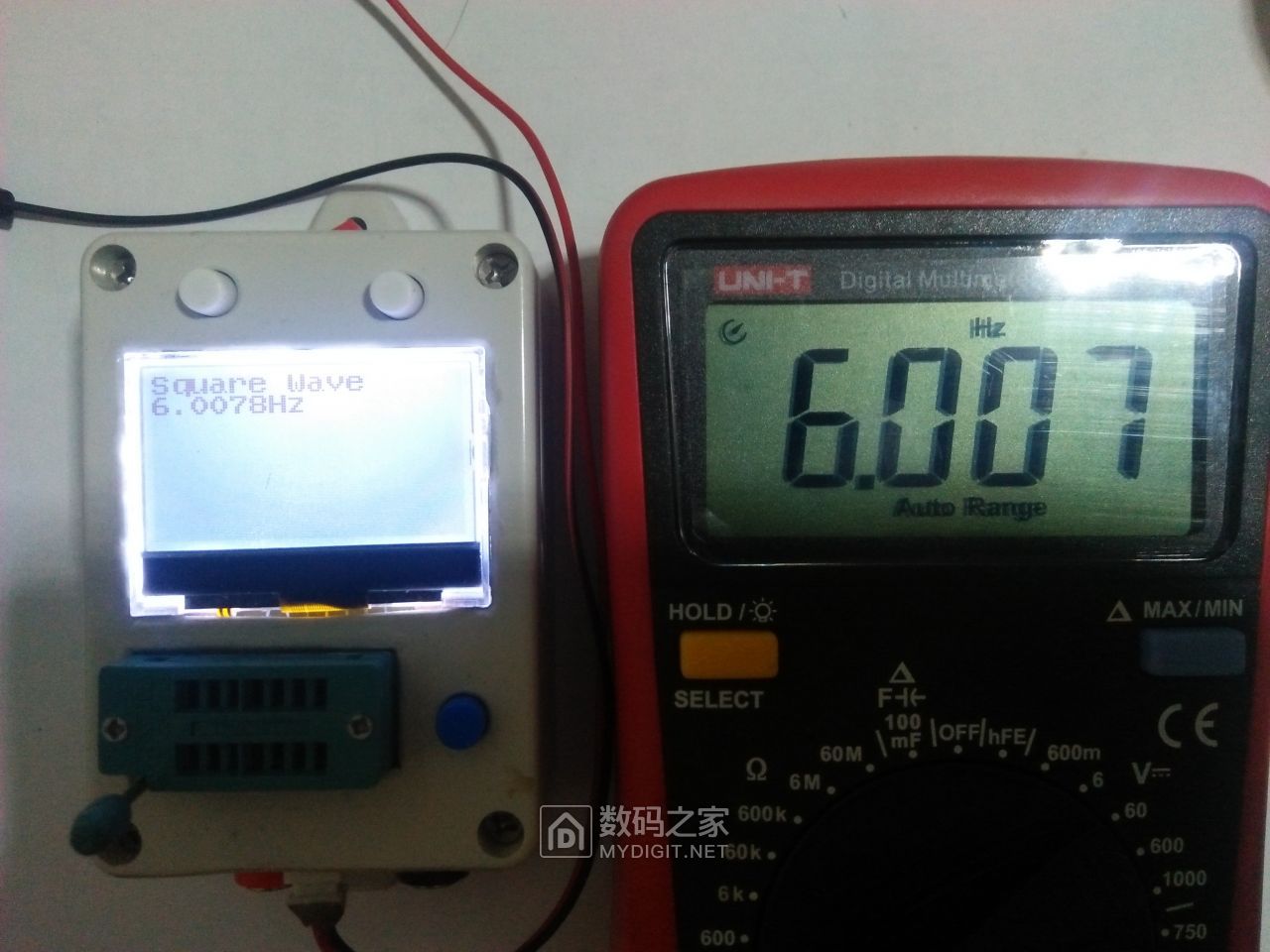

测频率,方波1K
以下都是随机调的频率,752HZ
292
71.91
0.891HZ
已经到了下限了,0.4hz
8.121KHZ

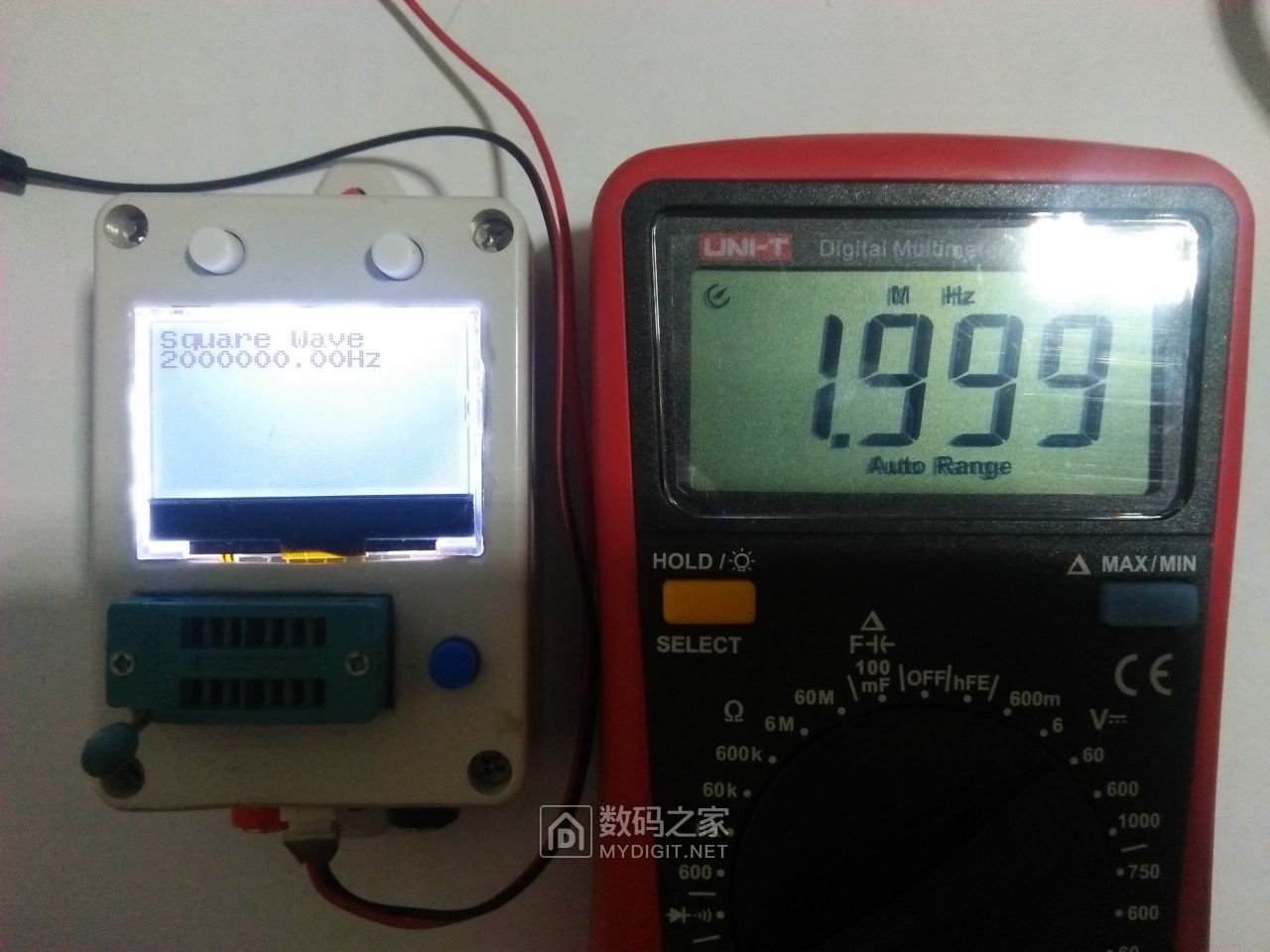

2MHZ

发表于 2019-6-22 19:46:49 | 显示全部楼层
哈哈,我也是890C+测温仪,用了100的券
但感觉测温仪不太准,室温测试29,再测28。。。。:sweat:

好巧啊,是不是照了不同的物体,我测试冰箱和设定的温度一致,冰箱零下18度,测温仪18.2

测的墙面温度,第一次测29,自动关机后再测28。。。。
