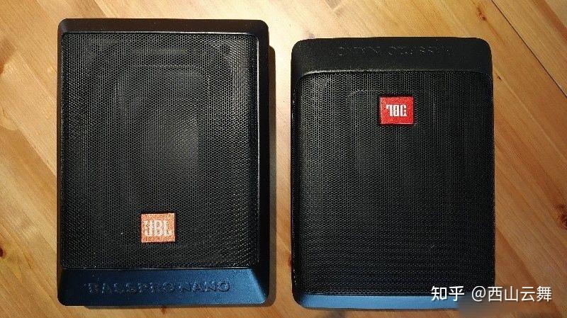

话说上次买的索尼电视自身的喇叭缺乏低频,看《无涯太空》有时候总是觉得不够爽,火箭起飞的气势就像小朋友放烟花一样。就想找一个外观小巧能藏在桌子底下的低音炮。网上看了一圈,发现家用的体积都比较大,体积小的家用低频也不怎么行,反而是车载的超薄低音炮比较符合我的需求。最后选中了这次要对比的JBL。

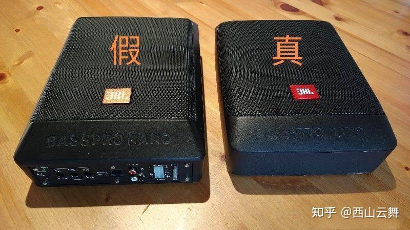

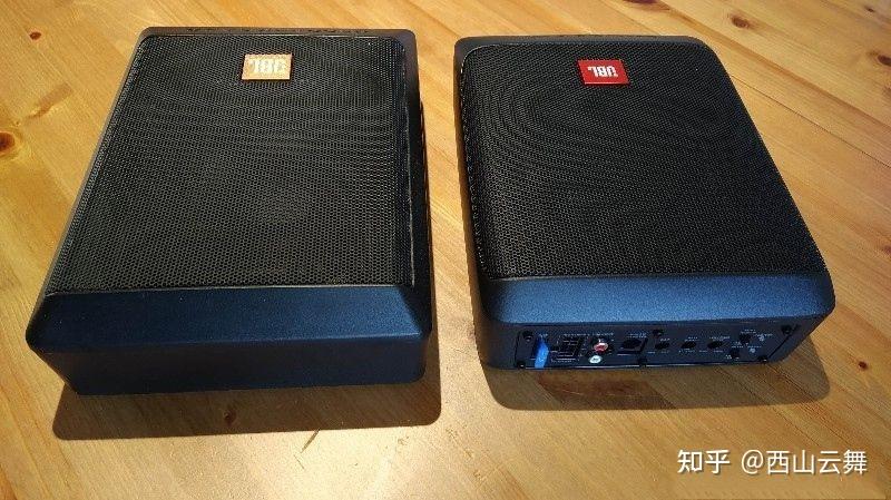

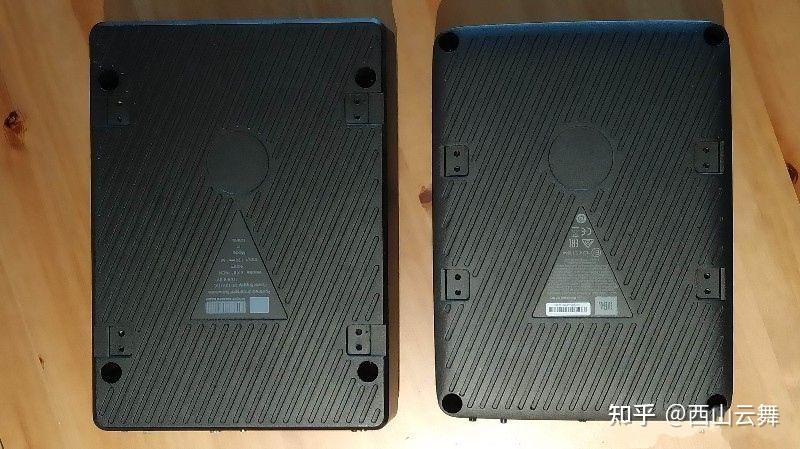

为什么要对比呢?因为我首先在闲鱼上找,发现有两种截然不同的价格。一种是全新大概400~600的。另一种是全新在900以上的。前者显然是有问题的,但是卖家都誓言旦旦说能够在官网查真伪。于是我在闲鱼上买了一个500左右的,然后在京东旗舰店买了一个。回来拆箱发现从外观就完全不一样。下边的图片都是左边是假,右边是真。
对比

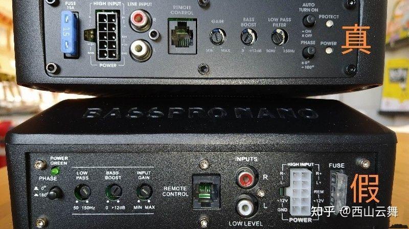

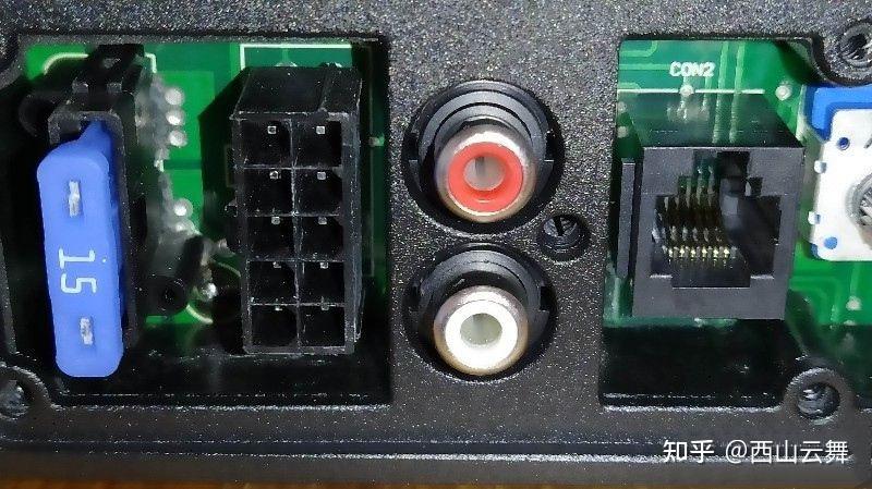

假的接线口在商标一侧。
真的接线口在商标对面。
假的比真的大一圈。
背面的安装位也不一样。
接口的布局刚好相反。正品有保护指示灯,自动开机选择开关。

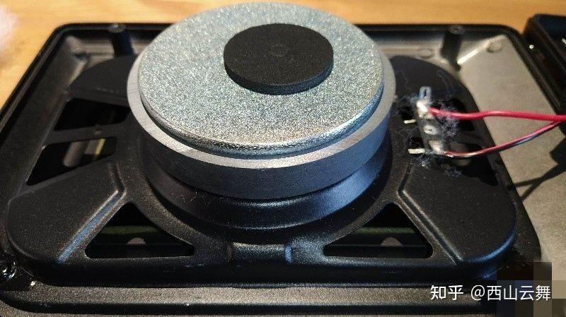

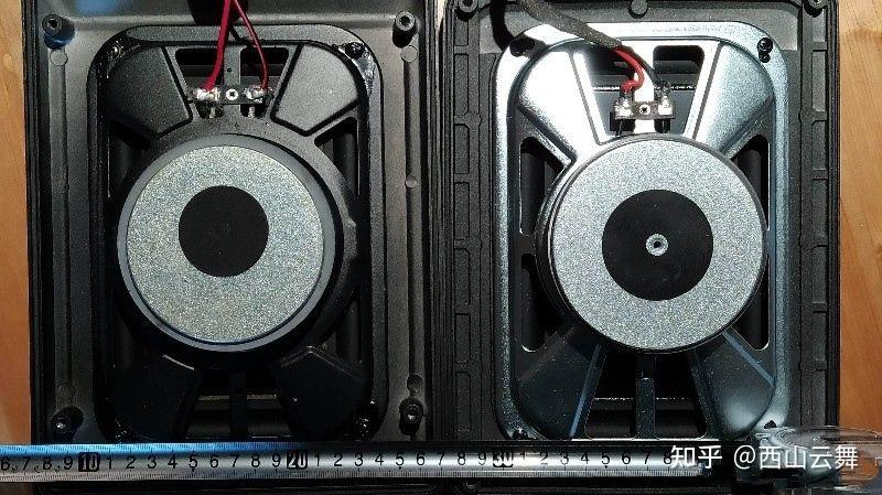

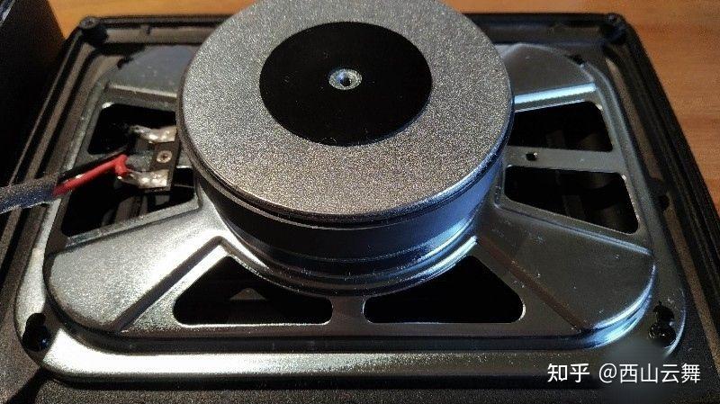

拆开看到正品的喇叭有螺丝孔直接固定在背板上,结构强度更高,不容易谐振。

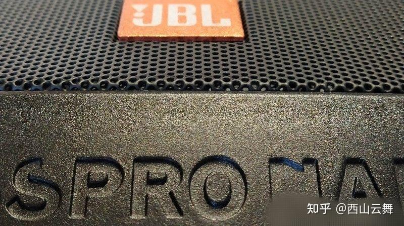

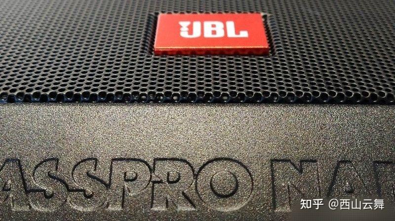

商标牌颜色鲜艳,铸造在铝合金外壳上的BASSPRONANO字体较浅。

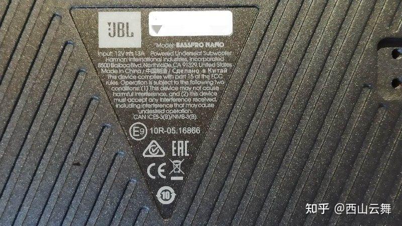

背面标签,序列号是喷码的,打了马赛克。

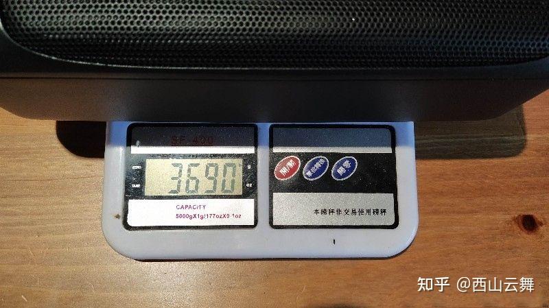

重量3690克。

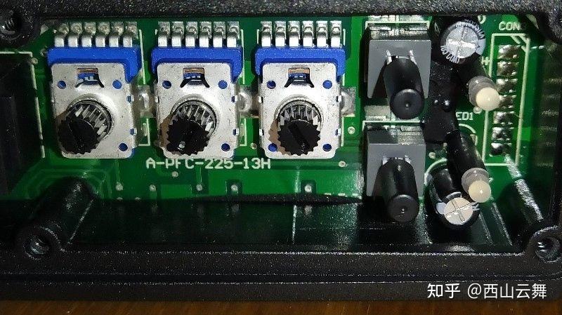

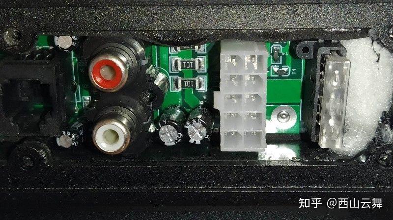

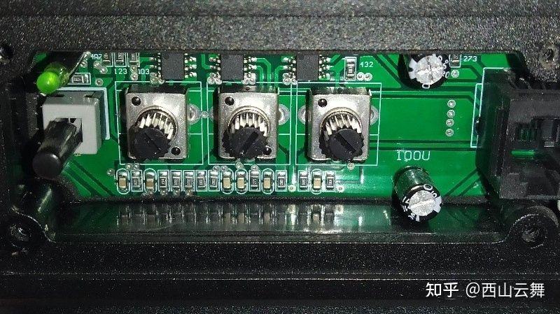

拆开接口,右侧的电位器和微动开关。
接口左侧。
喇叭。
背板上安装喇叭的窝。

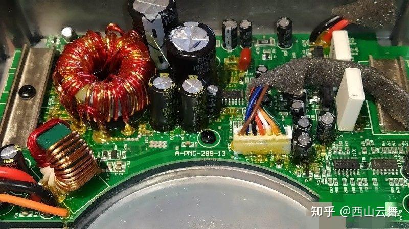

接口线路板。

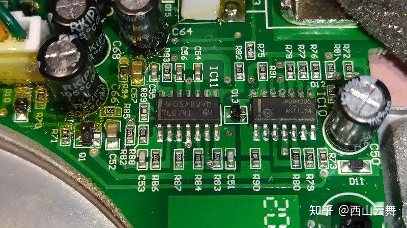

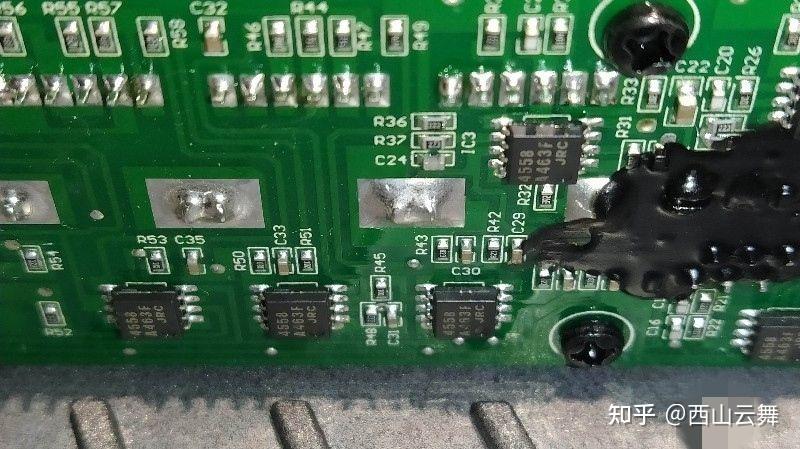

运放型号。

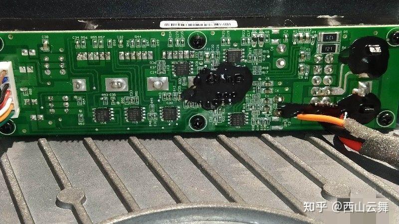

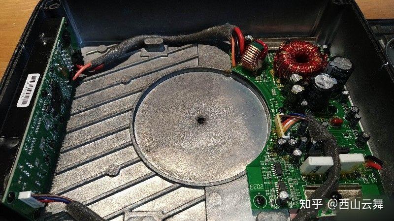

功放板。
运放。

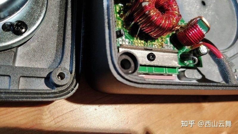

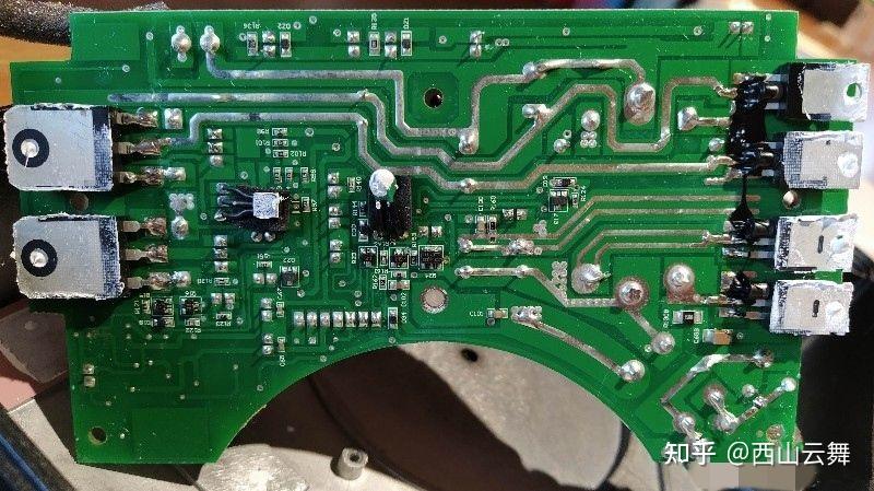

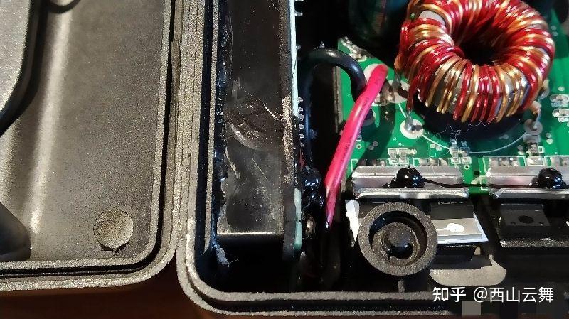

开关管在背后,直接压在背板上散热。

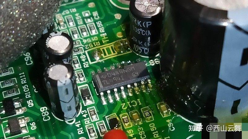

D类功放方案用常见的开关电源用TL494。
箱体接缝有一条非整体的方形截面泡沫材质密封环,有接口。
假货

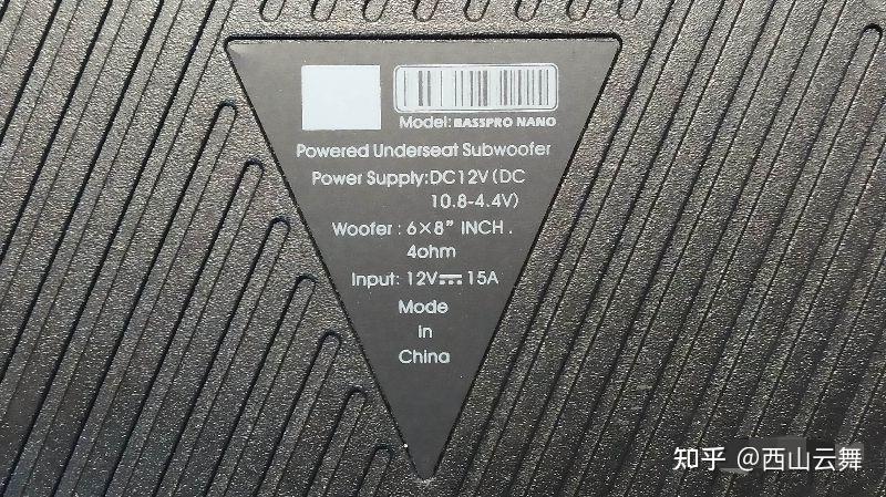

商标牌颜色暗淡,铸造在铝合金外壳上的BASSPRONANO字体较深。
背面标签,序列号是印刷的,应该所有低音炮都是一个序列号。

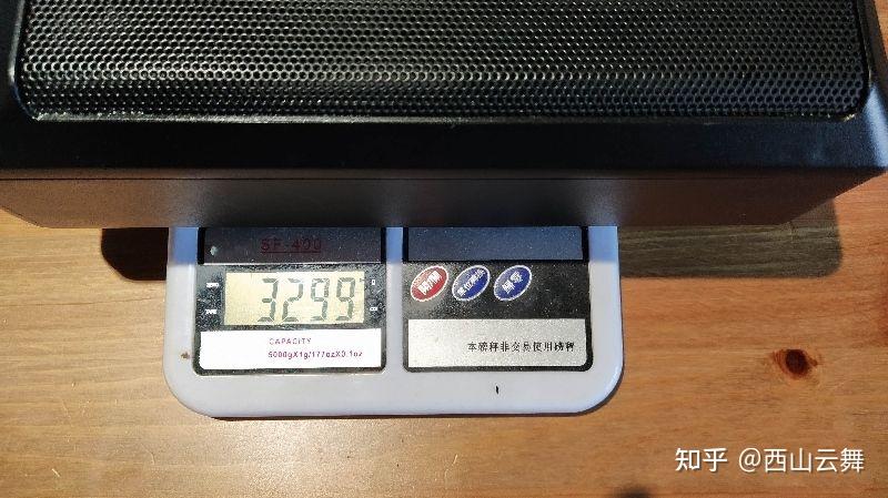

重量3299克。轻一点。
拆开接口,右侧。
左侧接口。
喇叭。

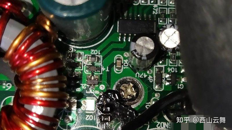

接口线路板和主板。开关管在正面,固定在一个凸台传热到背板上散热,热阻会比较大,相对不利散热。
功放方案也是TL494。

发表于 2024-11-28 01:03:10 | 显示全部楼层
你怎么知道那是开关管呢?测试过吗?我倒是严重怀疑那是线性管,采用的模拟功放电路,只是猜测哈,错了勿喷谢谢
