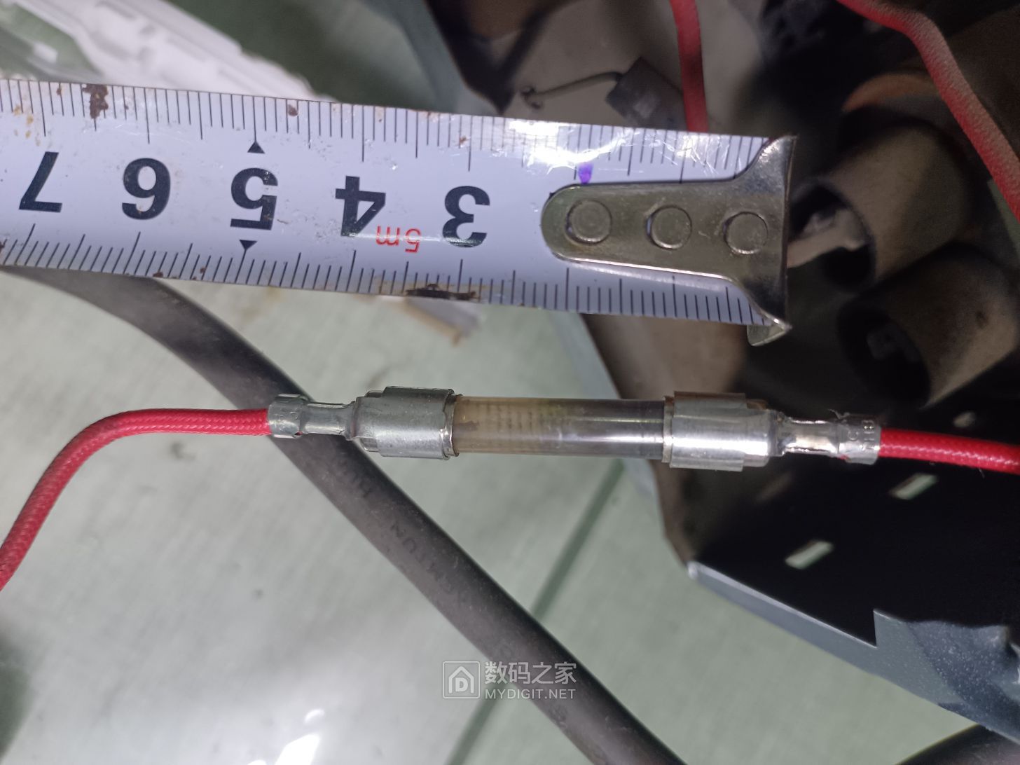

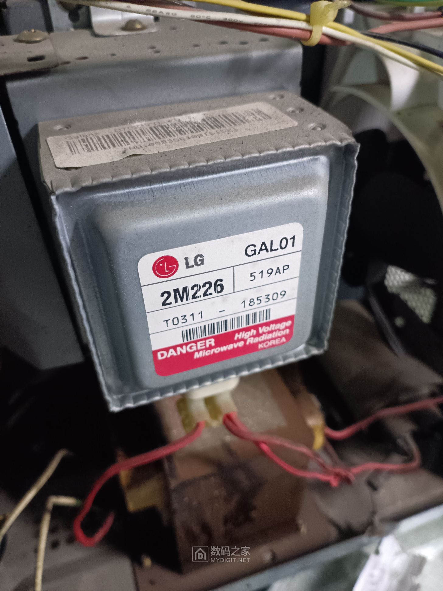

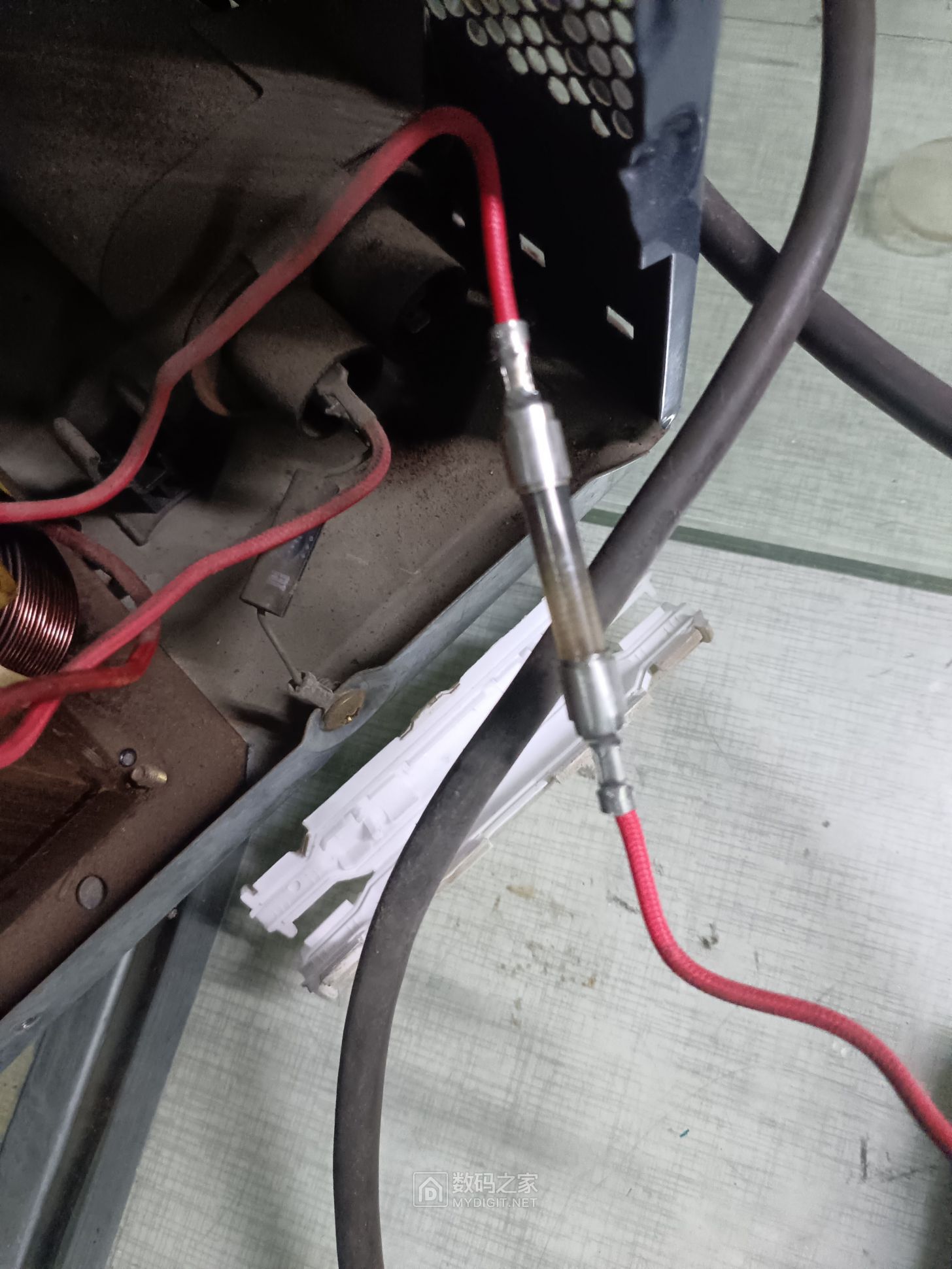

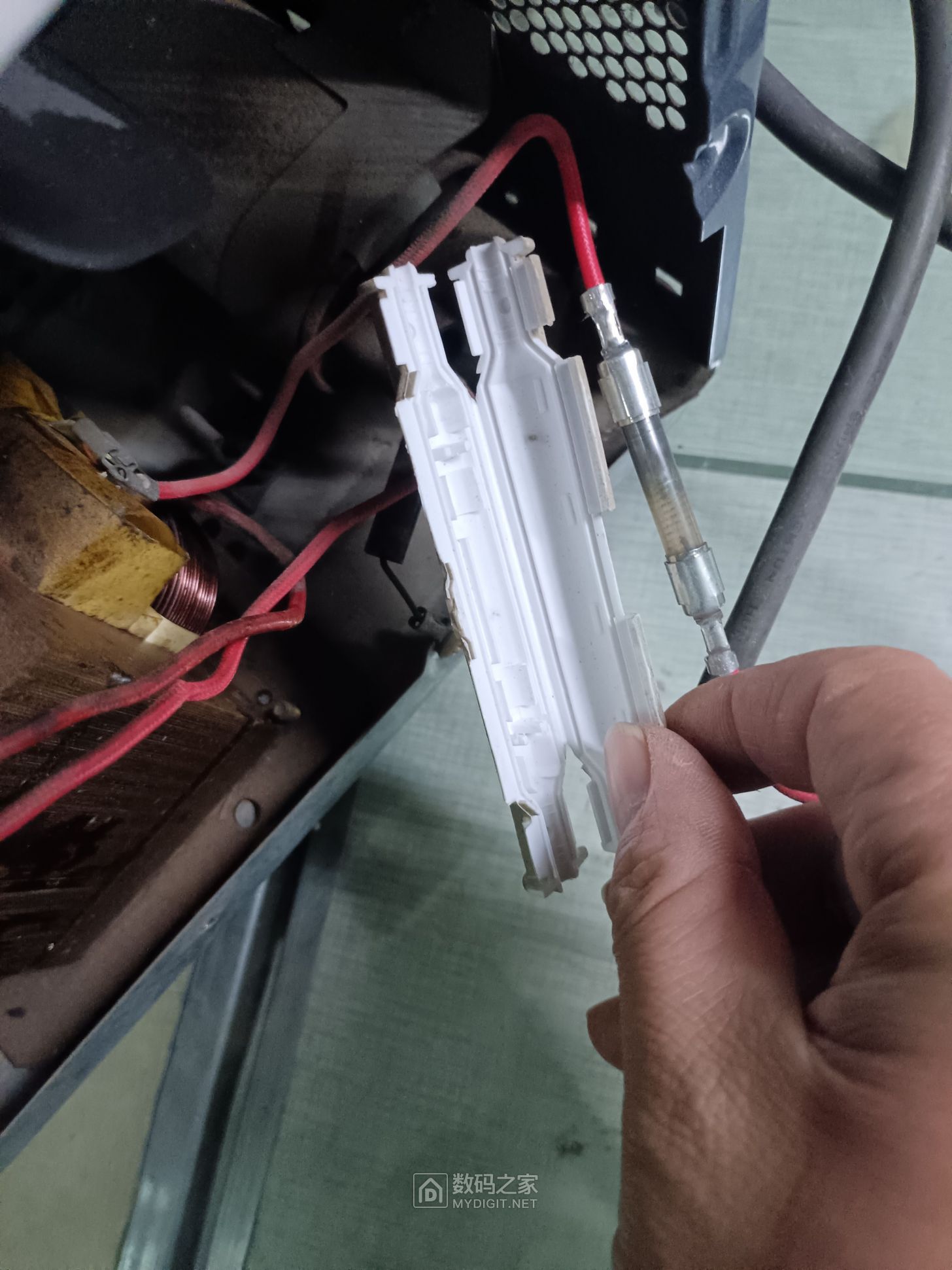

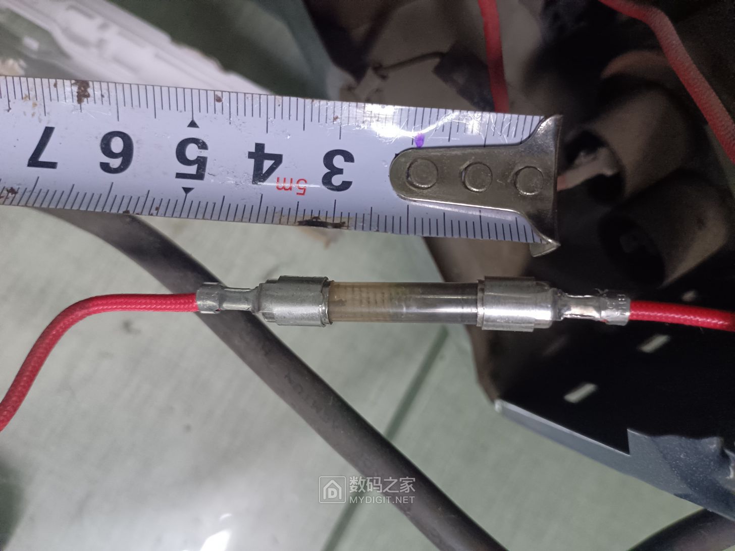

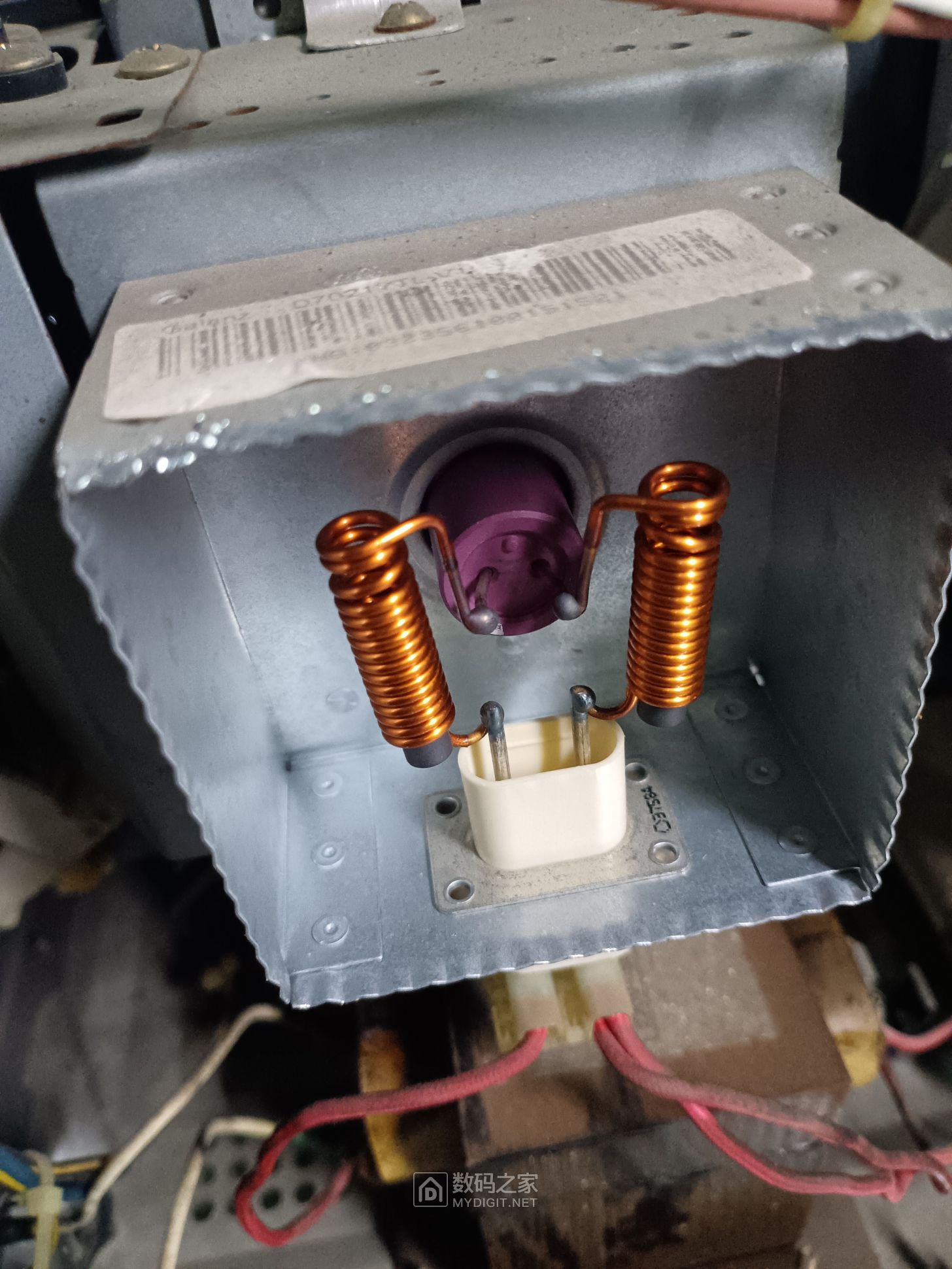

格兰仕微波炉保险丝烧坏高压二极管也要更换,更换前先测量磁控管,正常时,灯丝电阻小于1Ω,灯丝与管壳间电阻∞,磁钢不应开裂。磁控管损坏,有的表现为灯丝两接线柱之间开路,有的表现为两接线柱对外壳导电形成通路。如果磁控管是好的,更换保险丝和高压二极管。(双向二极管击穿、漏电,一般会引起微波炉不加热或将电源保险烧断。检查时如果没有该管,也可去除不用,去除后对电路的工作没有影响,但该机会失去高压过压保护功能)高压电容先不急更换。保险丝和高压二极管值不了几元钱。不行再更换高压电容。我更换了两个就修好了。

不错,之前一个,检测都好,换了磁控管后好了

悄悄告诉你们一个技巧,磁控管灯丝对外壳有阻值时候别着急判死刑,其实换一个灯丝座子就行了,一个磁控管要50多,但是换个座子几块钱而已
 楼主| 发表于 2024-11-20 15:45:35 | 显示全部楼层
悄悄告诉你们一个技巧,磁控管灯丝对外壳有阻值时候别着急判死刑,其实换一个灯丝座子就行了,一个磁控管要 ...
用这个就行,适用于格兰仕美的微波炉磁控管插座 插脚灯丝插座引脚 带穿心电容。无穿心电容的插座那块片(上4个螺丝的那块)是胶片的,有穿心电容的那种是金属片的。但是最最最要紧的是,无穿心电容的那种插座反而比较好焊接,可以看到它的焊接面是一块带孔的铁片,这样子只要将原来的线插进孔去,用焊锡就可以轻松焊牢。但是有穿心电容的那种插座,焊接面居然清一色是一根棍,无任何孔穿,这样子很难焊得牢吧?即使焊牢了,如果会产生高温的话,肯定又会脱开。这怎么办呢?

发表于 2024-11-20 16:03:41 | 显示全部楼层
直至光明 发表于 2024-11-20 15:45
用这个就行,适用于格兰仕美的微波炉磁控管插座 插脚灯丝插座引脚 带穿心电容。无穿心电容的插座那块片( ...
穿心电容我用的锡焊。当初也想的可能用不久。但事实上用了好多年也没坏,这个用锡焊也可以凑合。

发表于 2024-11-21 02:04:15 | 显示全部楼层
据说是不会脱落
